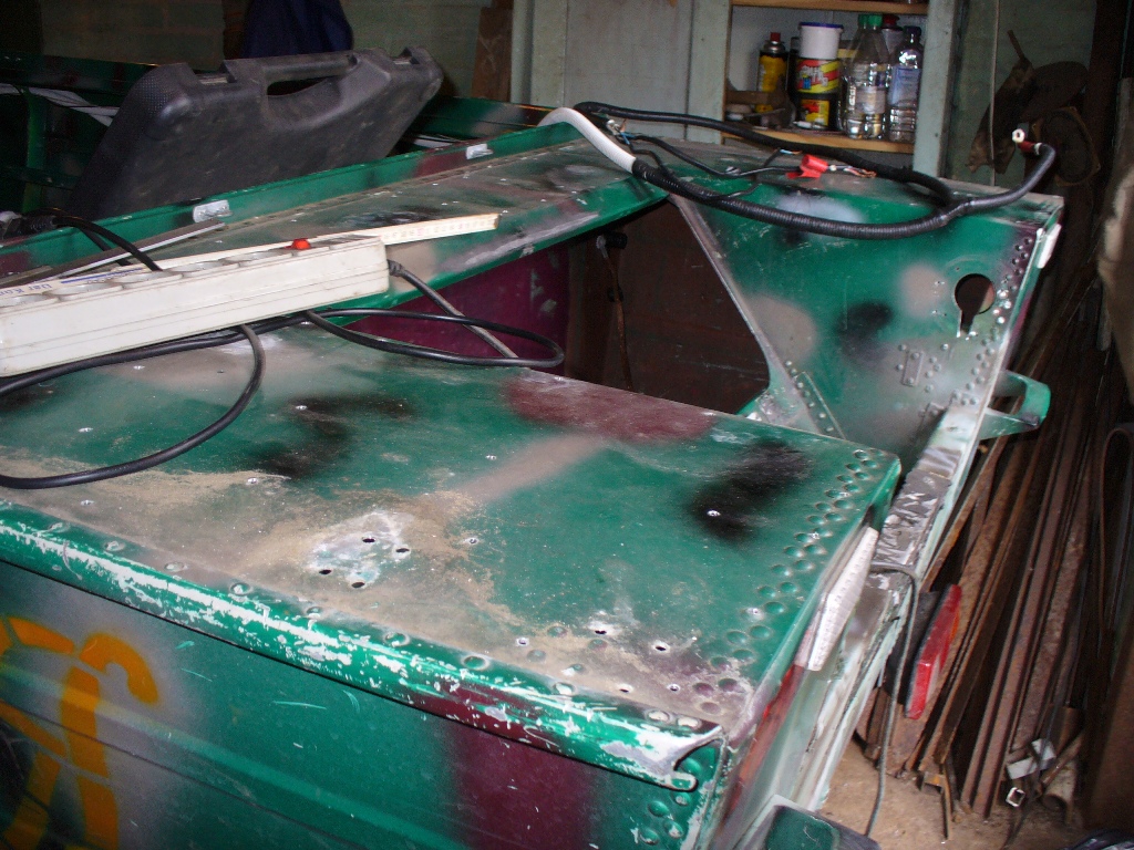

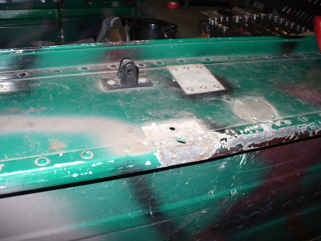

Интересно хватит ли на весь корпус по наружке 3кг ЄП-140?

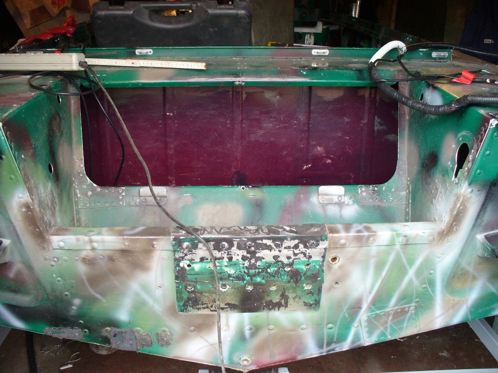

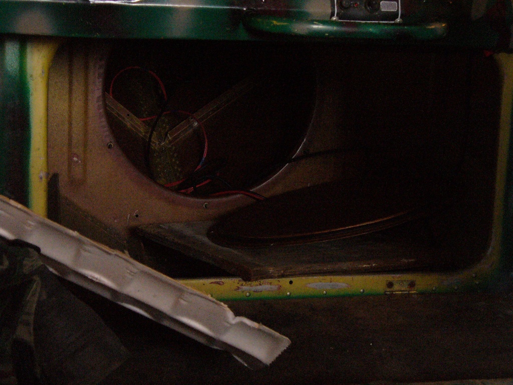

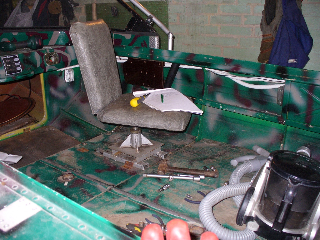

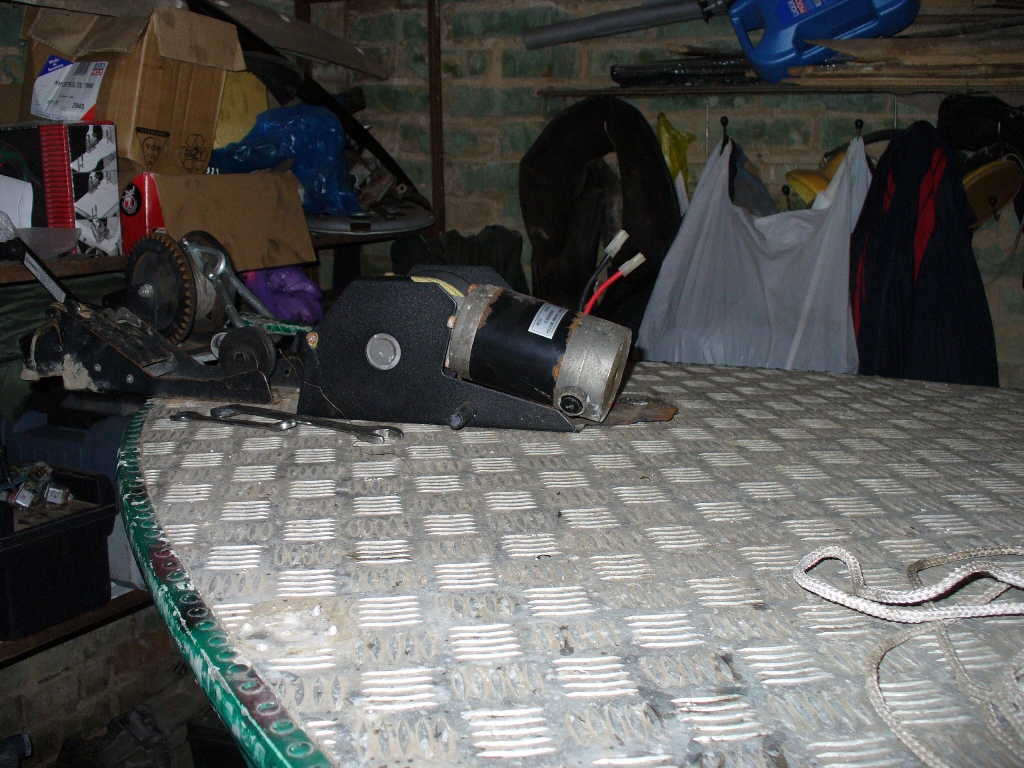

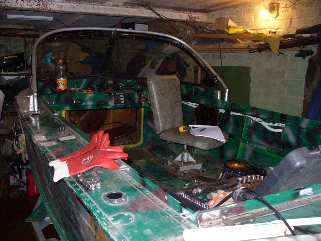

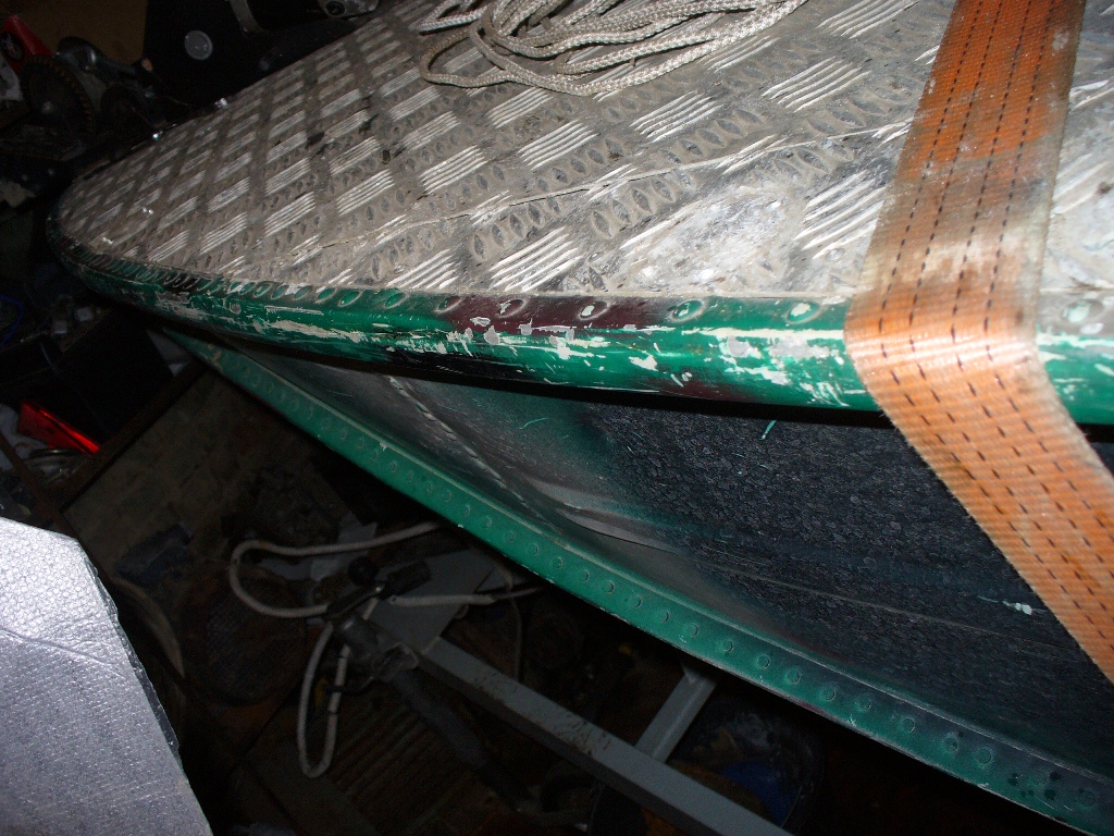

Пожалуй начну фотоотчет.
Сегодня выложу как все начиналось. Не самое начало но все же, работа по обновлению началась.
На фото видно рабочий процесс, и собственно некоторые места корпуса, из-за которых все и началось. Ну и конечно же новый мотор на 508-й ноге, поэтому поводу конечно же подымается и усиливается транец - как же без него.
Много что уже демонтировал, рулевое, электрику частично и немного минкоту здесь без помощи товарища никак. Сегодня завтра думаю корпус будет освобожден к покраске, точнее к снятию старой краски.
Назва:  P1070454.JPG
Переглядів: 490
Розмір:  392,5 КБ
ID:	23753   Щоб збільшити малюнок, клацніть по ньому
Назва:  P1070455.JPG
Переглядів: 626
Розмір:  398,9 КБ
ID:	23754   Щоб збільшити малюнок, клацніть по ньому
Назва:  P1070456.JPG
Переглядів: 482
Розмір:  396,2 КБ
ID:	23755   Щоб збільшити малюнок, клацніть по ньому
Назва:  P1070457.JPG
Переглядів: 497
Розмір:  417,5 КБ
ID:	23756   Щоб збільшити малюнок, клацніть по ньому
Назва:  P1070458.JPG
Переглядів: 492
Розмір:  406,4 КБ
ID:	23757   Щоб збільшити малюнок, клацніть по ньому
Назва:  P1070459.JPG
Переглядів: 483
Розмір:  413,8 КБ
ID:	23758   Щоб збільшити малюнок, клацніть по ньому
Назва:  P1070460.JPG
Переглядів: 530
Розмір:  423,6 КБ
ID:	23759   Щоб збільшити малюнок, клацніть по ньому
Назва:  P1070461.JPG
Переглядів: 521
Розмір:  322,6 КБ
