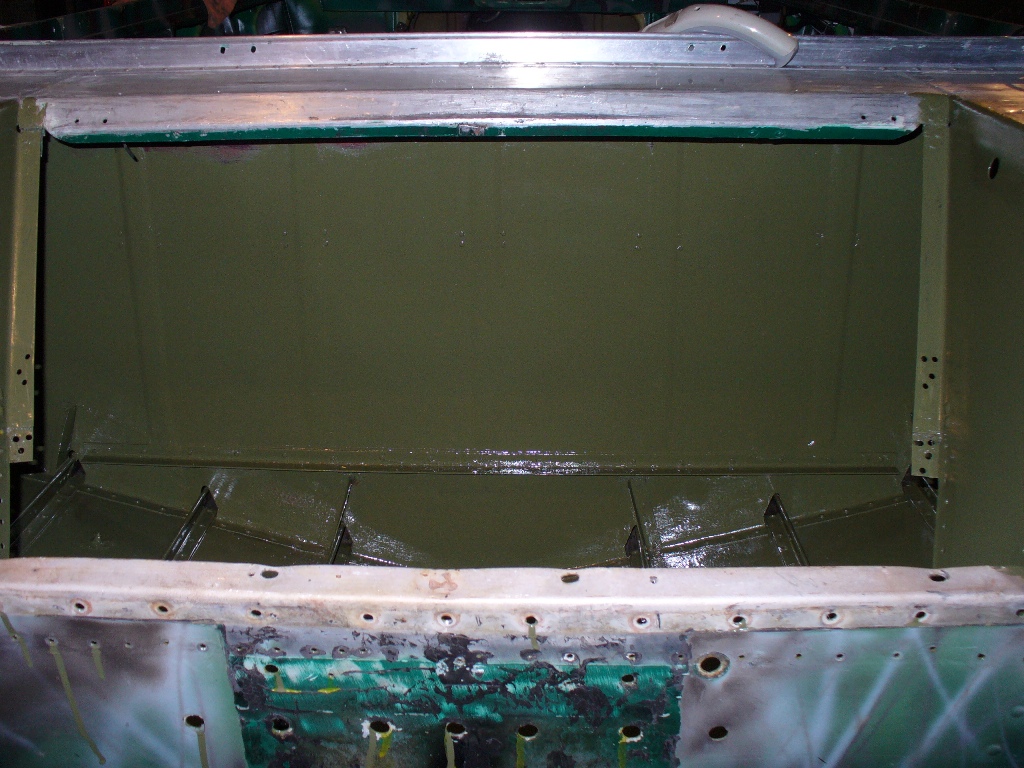

Подмоторную нишу оттирал щетками и наждаком, думаю просто покрыть краской в несколько слоев. Вл-02 ложить на подерту краску наверно нет смысла.
В нише все покрыто какой то красной хренью? что это?

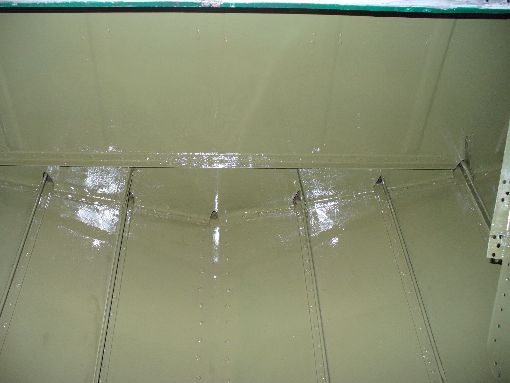

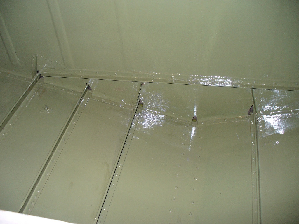

Вчера покрасил подмоторную нишу. Покраска велась четко по инструкции с соблюдением всех временных пауз, получается не плохо.
Сегодня опогнал лодку на поднятие и усиление транца.
Продолжение следует...
