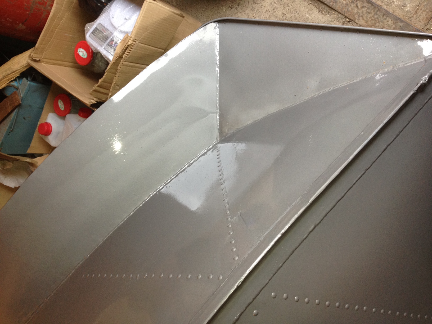

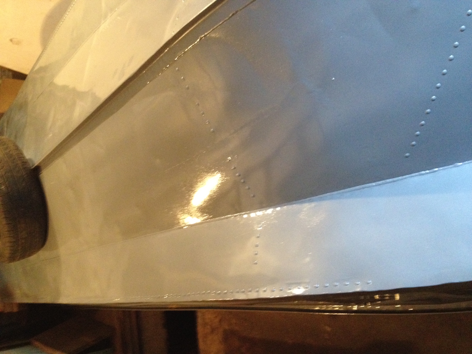

Наконец-то я начал красить свою Сарепту. Первым делом днище до планширя, потом все остальное.
Изначально был голый металл.
Использовал, как и планировал, новую эмаль УР-120 и лак УР-121. Красили с пульвера, по 2 слоя эмали и лака.
Грунт по заверениям производителя не использовал, все на голый металл.
После первого слоя стало понятно, что адгезия просто сумасшедшая. Поцарапать металлическим предметом очень сложно, не то что содрать краску. Глянец тоже порадовал даже на первом очень тонком слое.
После нанесения лака картина вообще радовала глаз.
Из плюсов - практически не воняет, нет убийственных ароматов.
Эмаль и лак двукомпонентный, без отвердителя высыхает за 30 минут, с отвердителем часов за 10. Ну так и должно быть собственно. Отвердитель добавляет всякие свойства типа пластичности и т.д.
Посмотрим как будет в эксплуатации, хотя видел несколько объектов, покрашенных этой эмалью 2-3 года назад - ничего не выгорело, не поцарапалось, блестит, а объекты эти типа детских площадок, т.е. нагружены.
Ушло на все 2 кг эмали и 2 кг лака. Лак собственно можно не класть. При стоимости 95 грн за кг бюджет 380 грн. Ну примерно столько же пойдет на рубку и все, что выше планширя.
Фотки не информативные, но хоть что-то да видно.

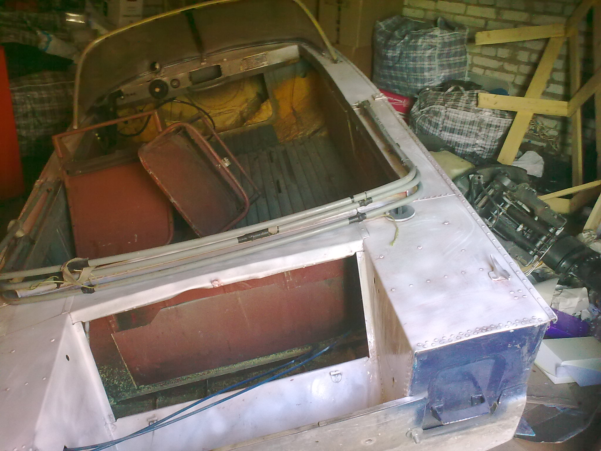

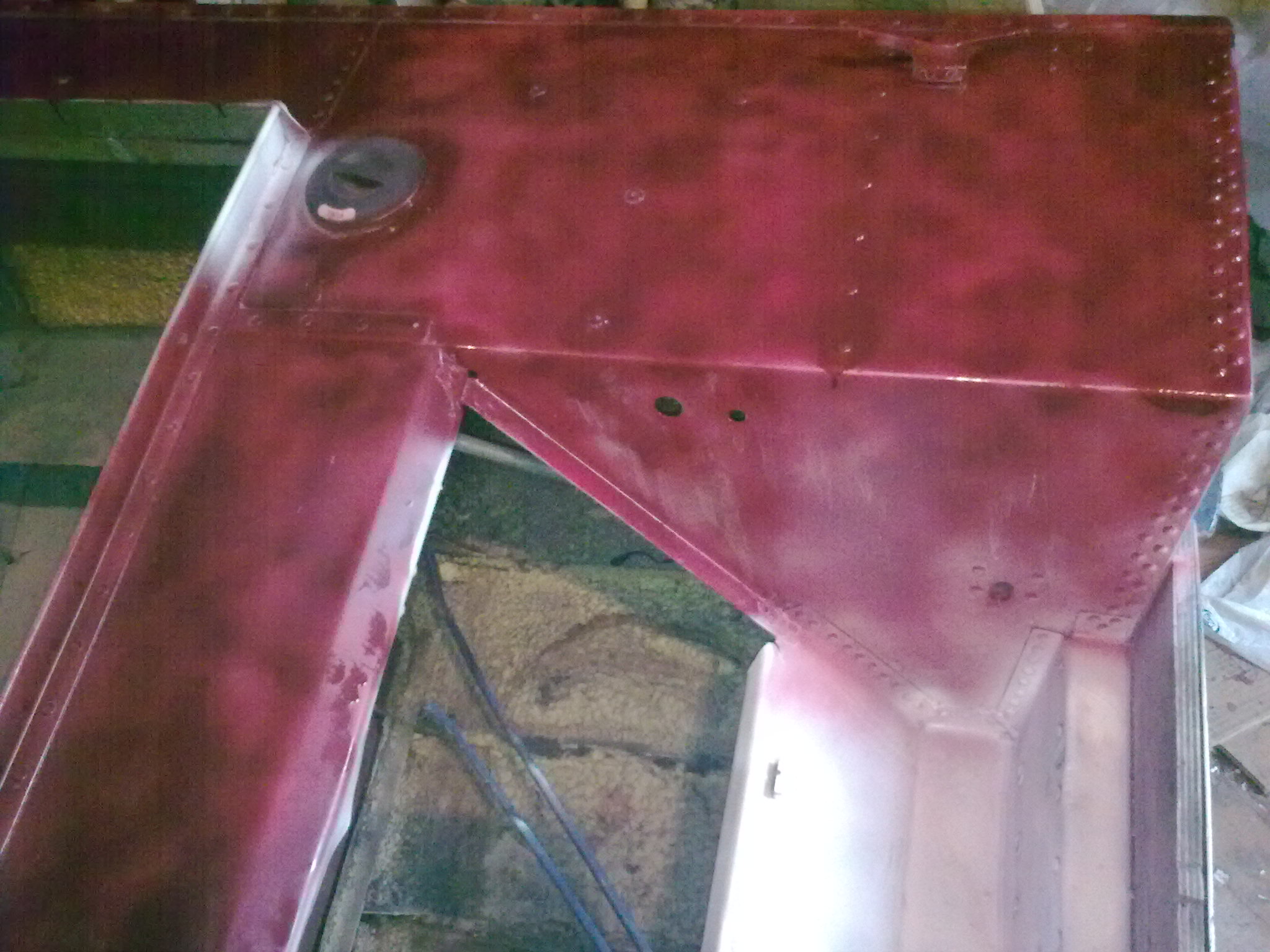

и можно вскрывать лаком или ненадо.
по моему так в обяз надо, я уже покрасил часть лодки алкидной автоэмалью (фоты чуть позжа) и закрою лаком, иначе есть две неприятные вещи
- вышеркается от ходьбы по палубе (песок и проч.)
- выцветет
вот пока что фоты палубы, ободрал и загрунтовал за четыре часа.
После нанесения смывки нужно взять уайт-спирит, и, поливая им корпус вытереть всю ту кашу что под шпателем, получается просто отлично!
верх - будет (есть точнее) Мобихел бордовый цвет металлик Триумф-100
низ - побегу искать металлик ультрамарин
лак - будет автомобильный акриловый

отсутствие результата - говорят тоже результат краска мажется, хваленый Мобихел оказался обычным барахлом.
Обдирать опять или сверху закрыть его лаком?
Перед покраской надо обезжирить,что Вы не сделали.Уайтспирит жирный и не обезжиривает,что могло и повлиять на покраску.Если за пару дней не подсохнет лучше ободрать,лично я так и сделал-бы.

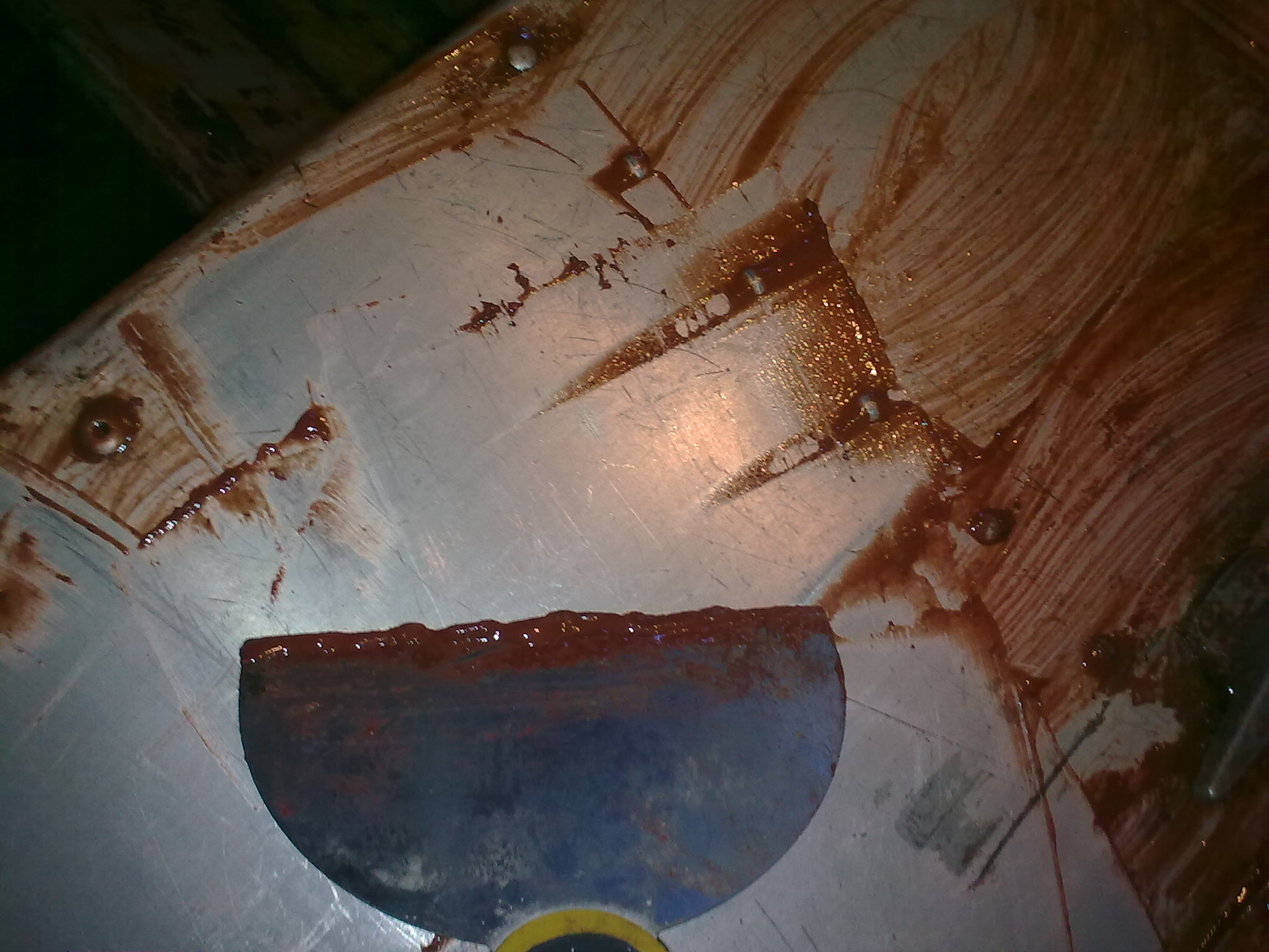

поверх уайт-спирита был положен грунт поверх грунта - краска
вот что получилось двое суток спустя
я уже купил триста грамм нормальной акриловой автокраски этого цвета, завтра гляну, и, либо обдеру, либо оставлю и покрашу еще сверху.

[QUOTE=Rickov;130571]поверх уайт-спирита был положен грунт поверх грунта - краска
Могу только посочувствовать.У меня что-то подобное когда-то было.Получается,что непокрытый грунт ещё держится но только нанес краску такое впечатление вроде-бы он растворяется.Но у меня было возможных две причины:плохо промыл после смывки и ВЛ-02 был мутный затвердитель.Ободрал ,обезжирил и поменял грунт.

После снятия старой краски с помощью краскоснимателя необходимо помыть водой с содой, потом обычной водой, после высыхания поверхности пройти антисиликоном, а потом ВЛ 02 или аналогом, после действовать по карте производителя.
Добавлено через 4 минуты
уайт спирит не обезжиривает поверхность, он жирный. ацетон очень быстро испаряется, поэтому не стоит его портить он может еще Вам пригодиться в других целях.
