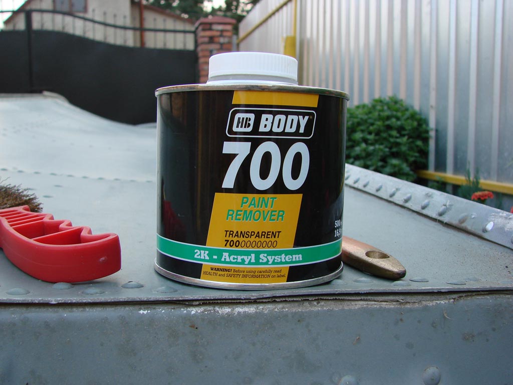

Сказал(а) спасибо: 9.572
Типово Re: Химия для кораблей?
Есть вот такие импортные. Но дороговатые. Можна и отечественной. но не знаю насколько хороши. Фото.
