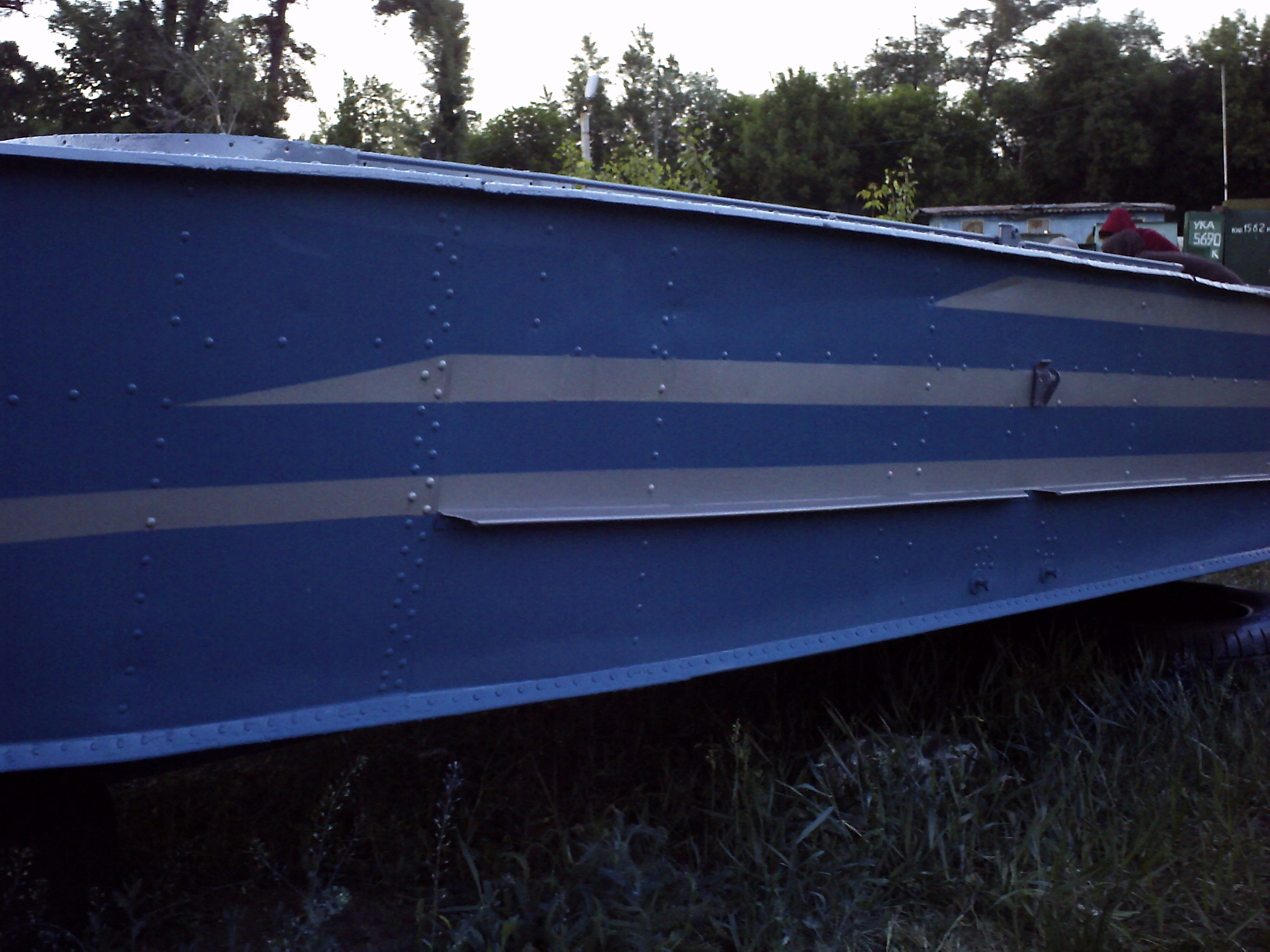

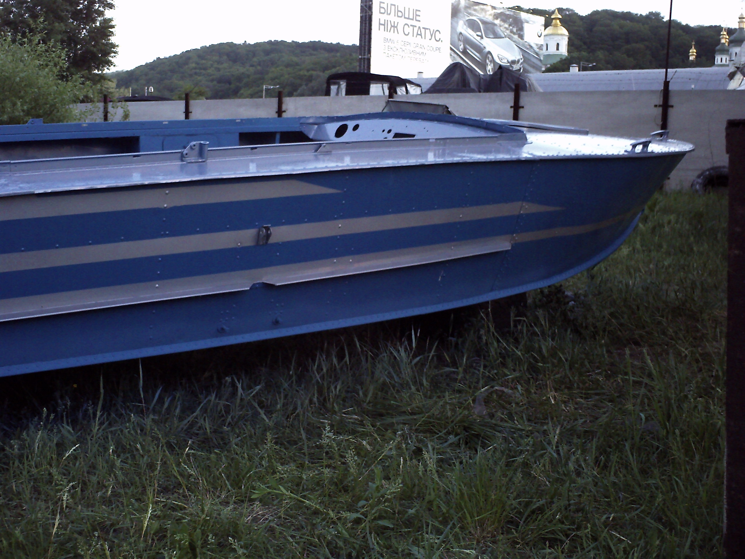

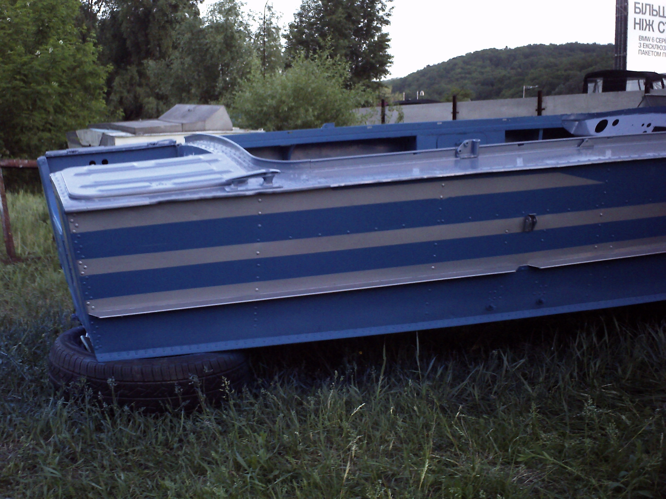

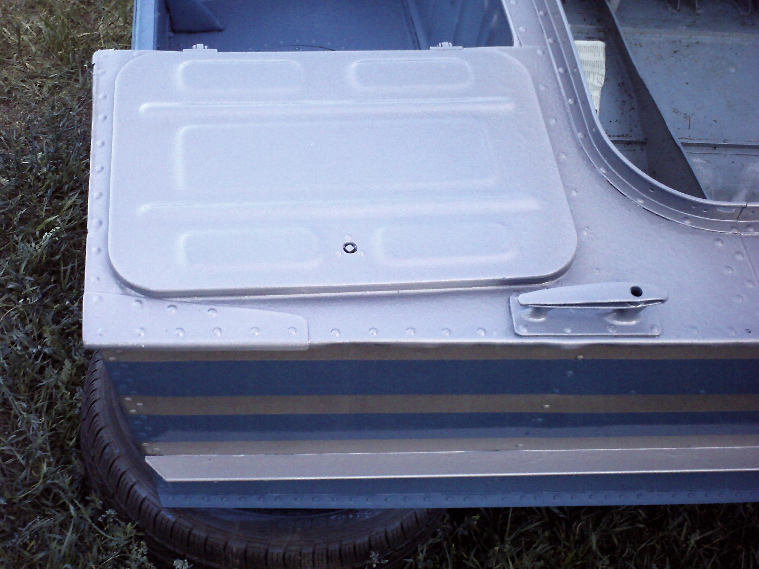

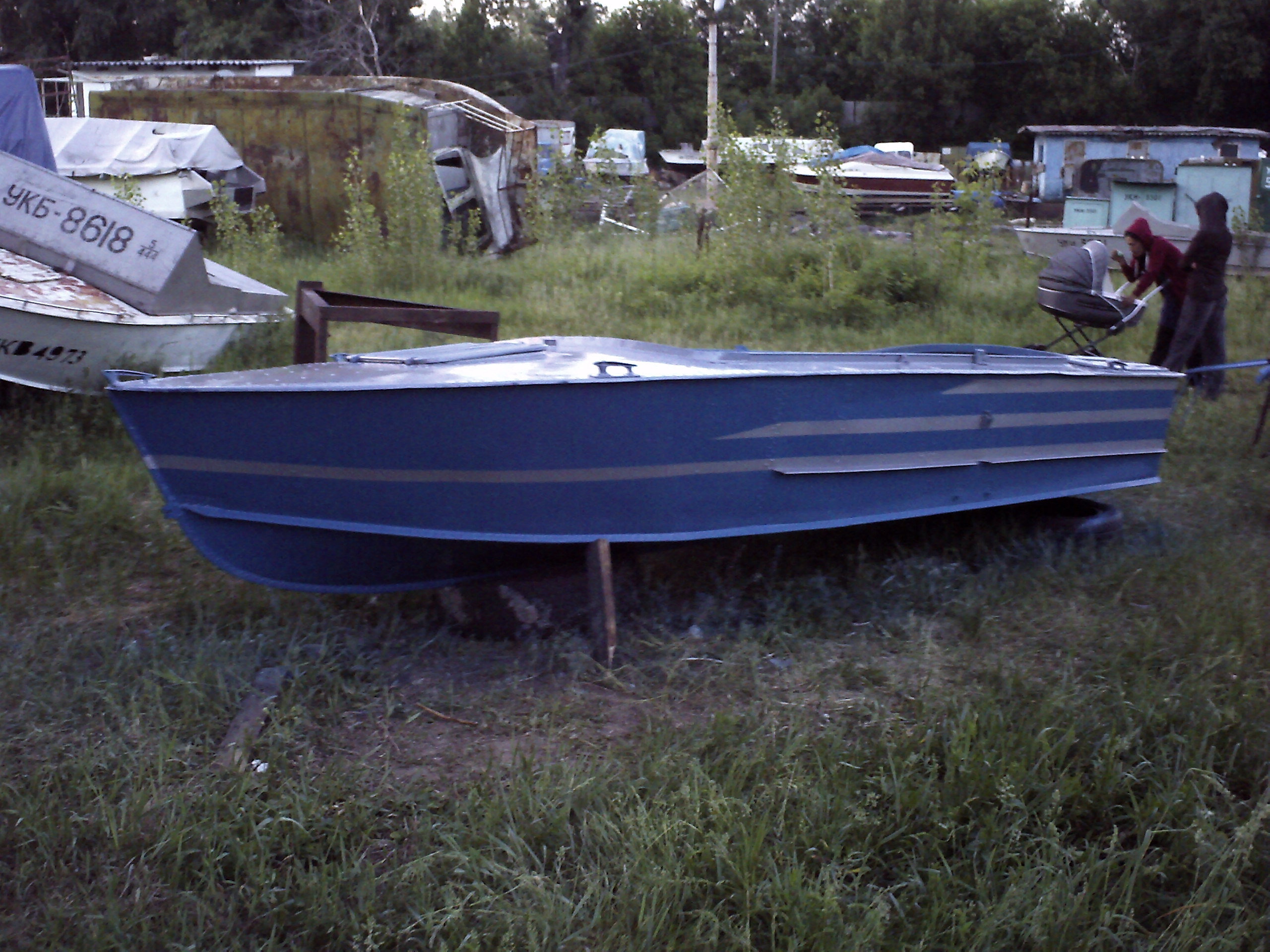

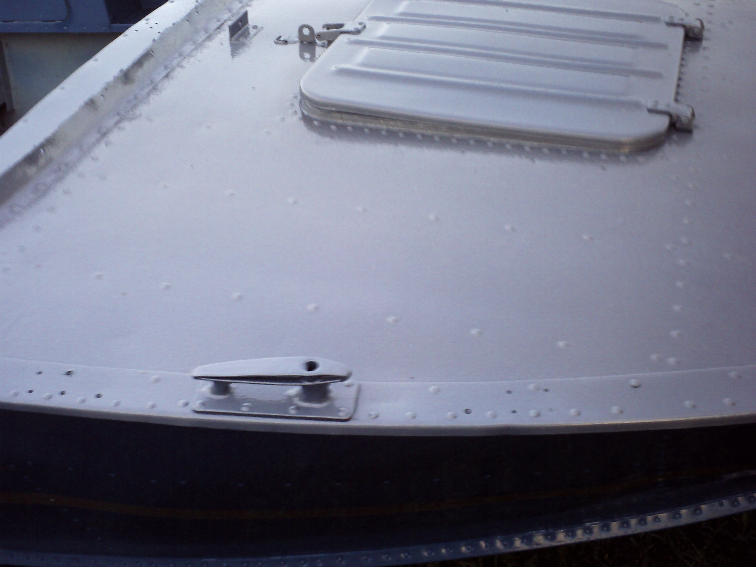

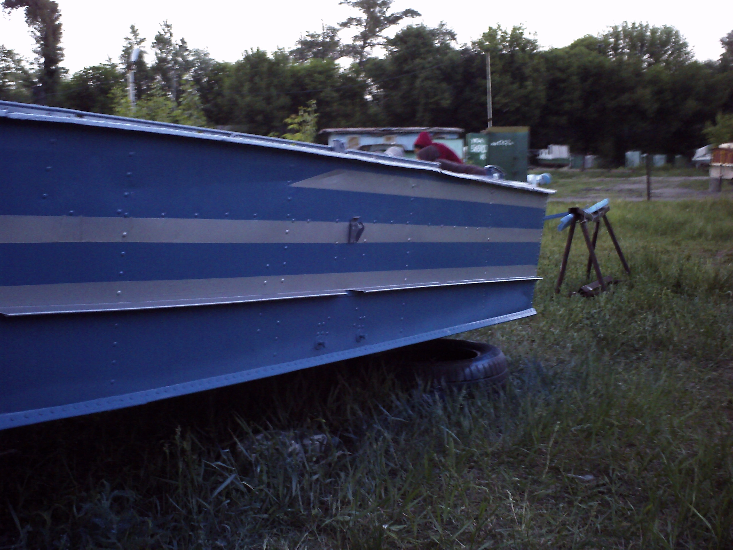

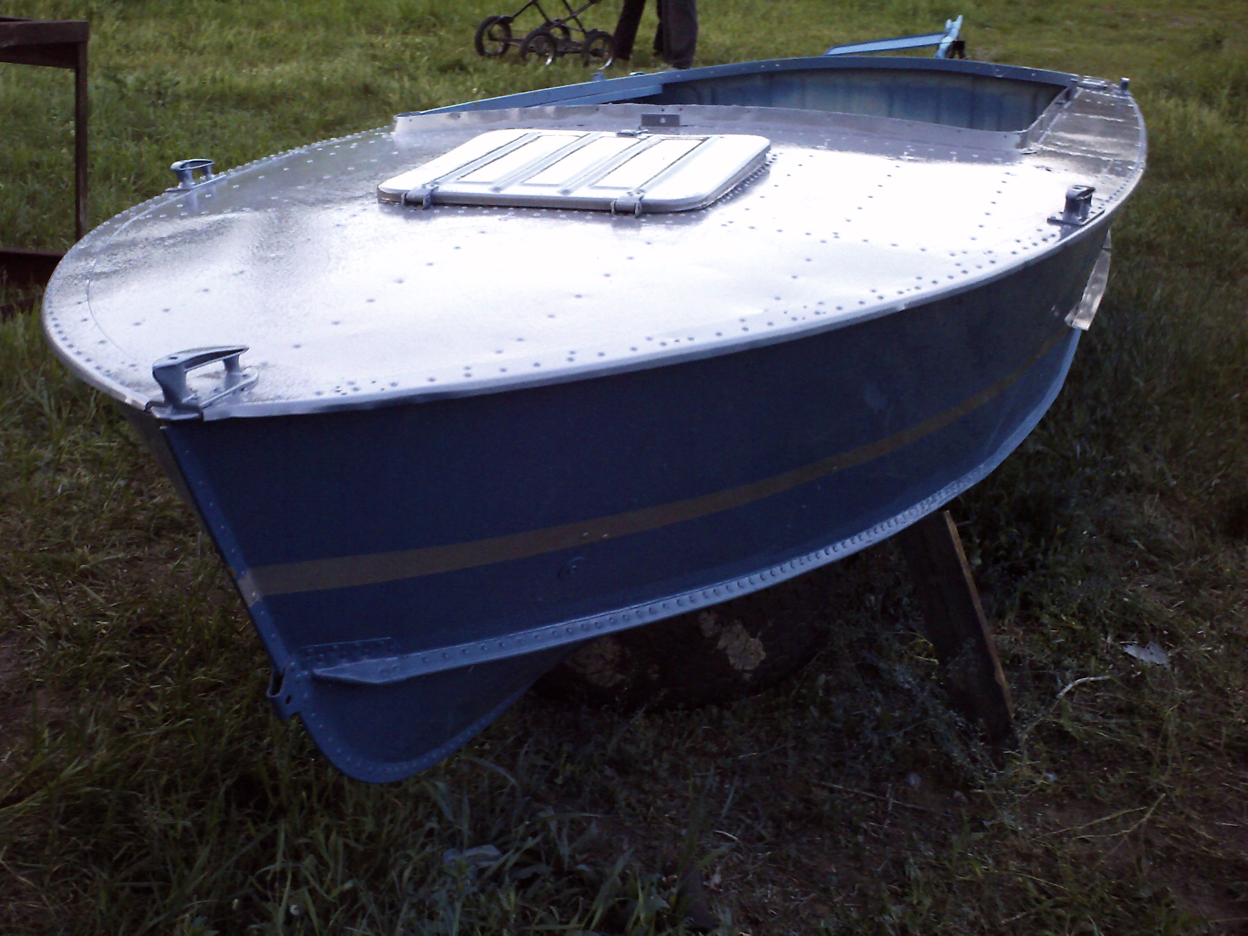

Типово Re: Краски и лаки. Для лодок и катеров.
Допис від borabora Переглянути допис
Взял УР-120.(уговорили производители)
Красили мы красили,и наконец накрасили
Допис від abdyla_ Переглянути допис
Результатом довольны?
НУ как ложиться- Да,
Остальное покажет Эксплуатация.
