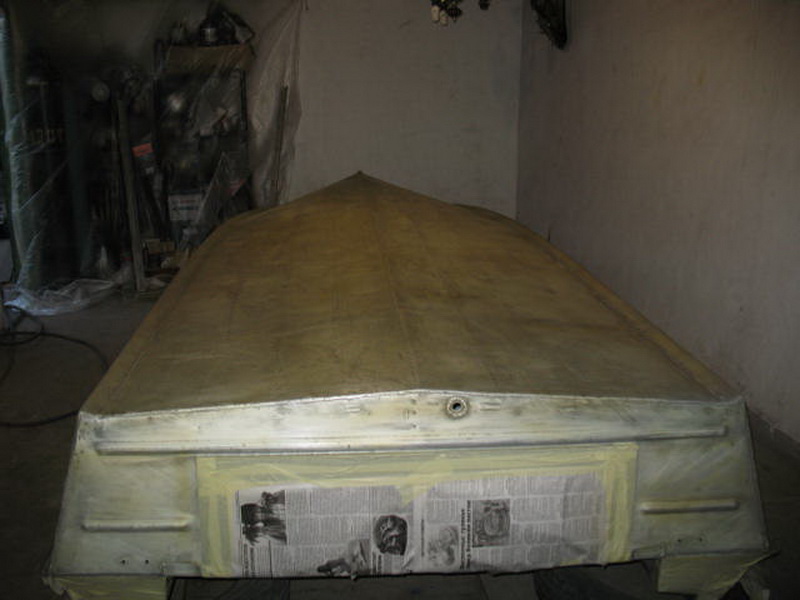

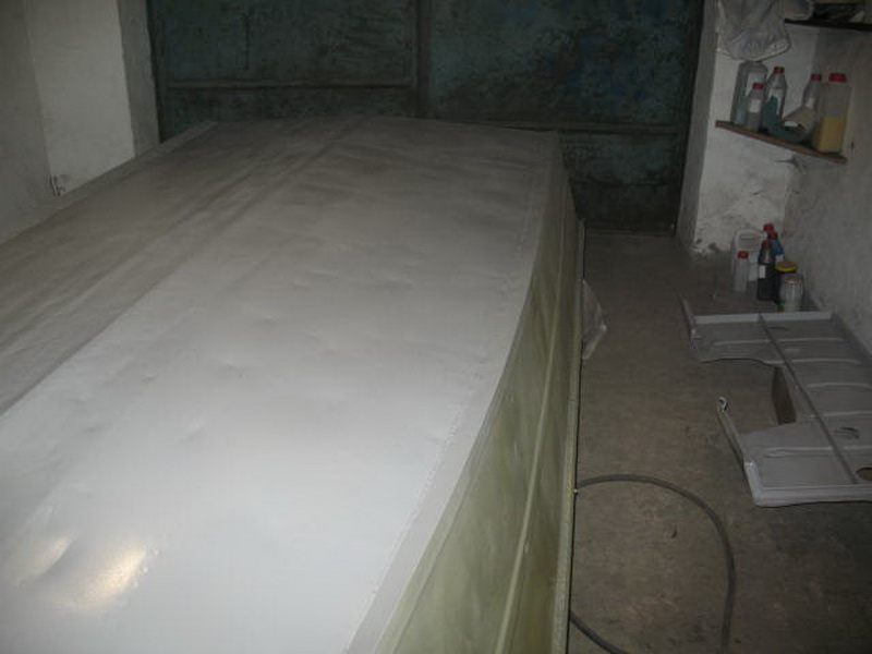

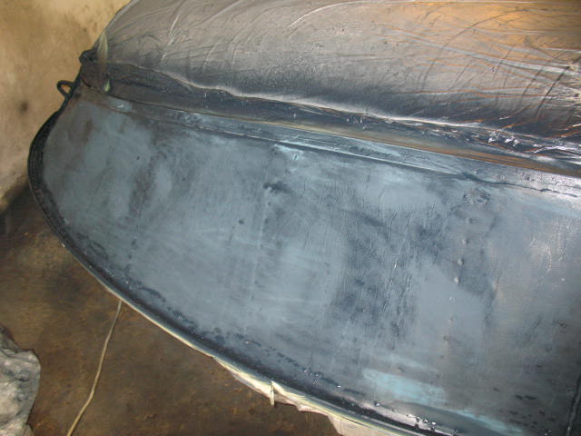

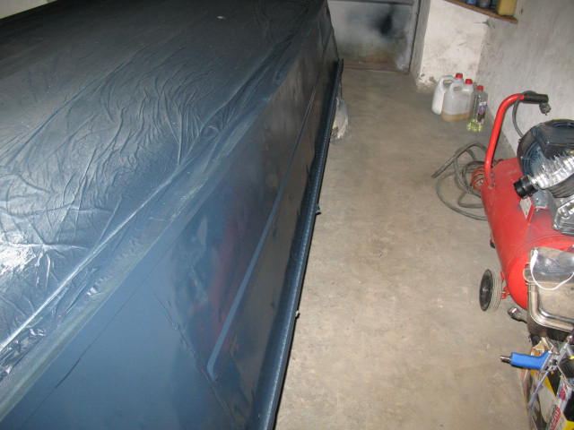

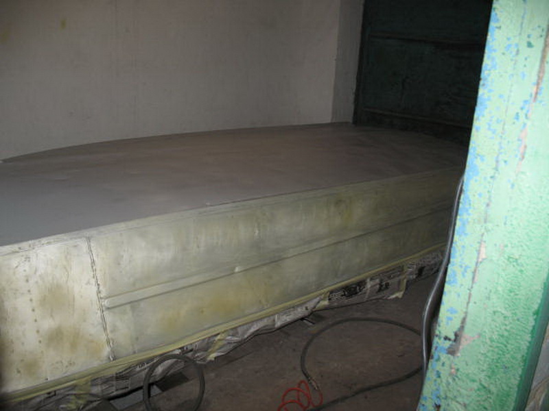

Заматовал 180ой шкуркой, обезжирил, нанес ВЛ-02, старался максимально тонким слоем, т.к. опыта не было получалось не совсем ровномерно, но даже там где перепыл, держалась отлично, ногтем не сдиралась уже через пол часа.
ВЛ-02 на днище, борта до привальника, и с одной стороны заднюю крышку пошло 650 грам
Через час нанес УР-120, базу под серый металик. Растворителя добавил 10%, ложилась тоже очень тоненько. Если честно удивлен расходу, задолбался 400 грам выдувать. На днище пошло грам 200, остальное пошло на всякую мелочуху (заднюю крышку, стойки под сиденья), под конец что бы не выбрасывать покрасил на 70% одну из створок ворот гаража (они как раз были ободраны до металла).
Красил вечером, задолбали мошки, завтра буду пинцетом выковыривать и прошкуривать места их посадки, нужно наверное статься красить днем.

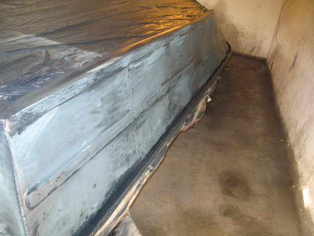

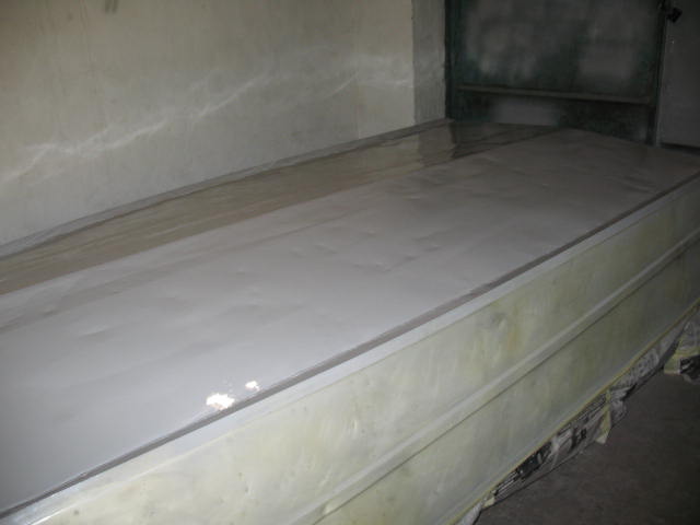

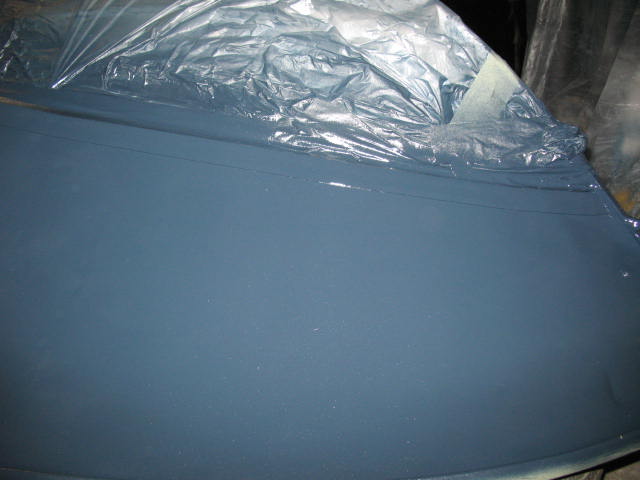

Убрал мошек, чуть подстроил пулик (увеличил подачу и факел), добавил давления до 6 атмосфер (грунтовал и наносил первый, тонкий слой краски при 4 атм) и покрыл днище более щедрым слоем, получилось отлично без потеков. Сразу появился отличный глянец (на фото видно зайчики по стене).
На днище плюс чуть гаражных ворот во время подстройки пулика ушло 800гр краски
На второй слой процентов на 7-8 больше отвердителя давал

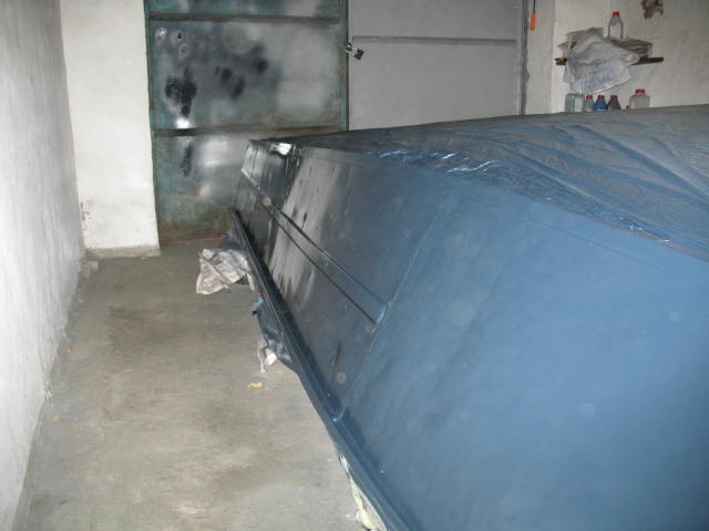

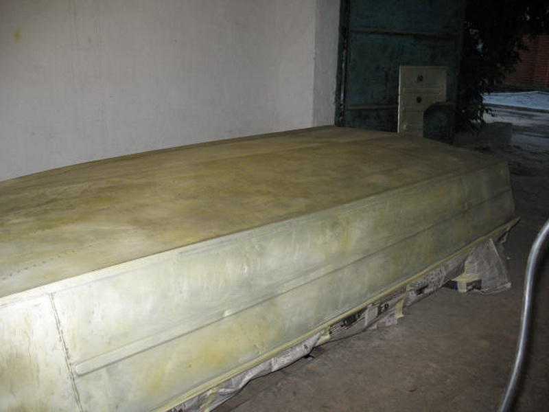

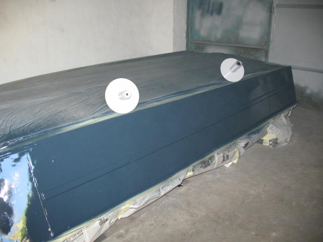

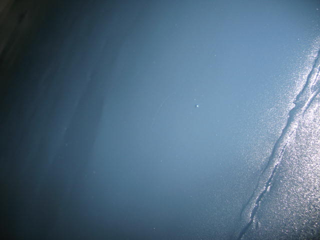

Оклеил окрашенное в 2 слоя днище, заматовал 400-ой шкуркой грунт ВЛ-02 и и напыл серой краски от покраски днища, обдул, обезжирил и в один слой окрасил темно синей борта. Ушло 400гр.
Цвет темно синий, граничащий с черным, на фото от вспышки получился чуть светлей чем в действительности. Для наглядности положил стойки под сиденья, они покрашены в такой же цвет как днище и будет покрашена верхняя часть лодки

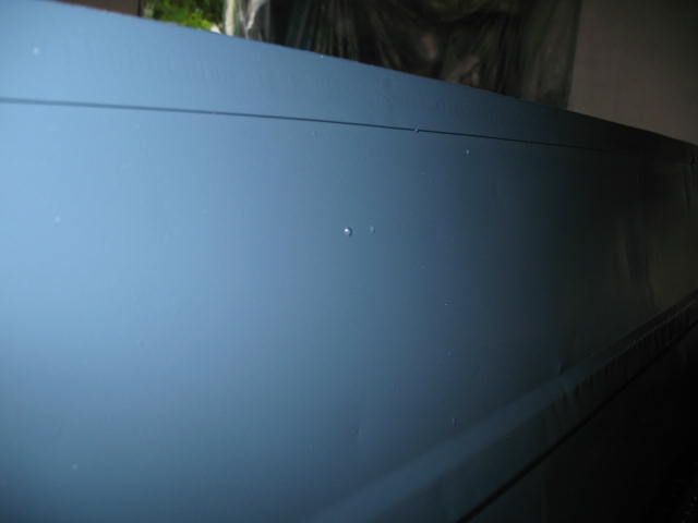

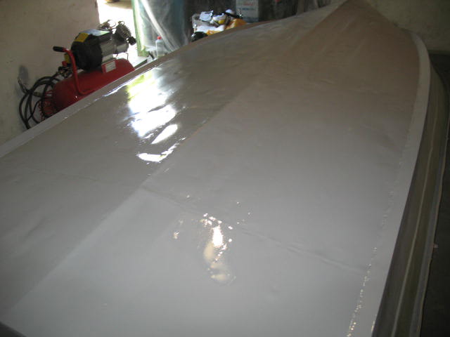

Вчера вышкурил то что наплевало и матанул 360й шкуркой.
Понравилось как краска отлично держит шкурку.
Затем вымыл крерхером, протер тряпкой и оставил на сутки сушиться.
Сегодня дунул заново один слой. (500гр. краски).
Долучення 44238Долучення 44239Долучення 44240Долучення 44241Долучення 44242
Думаю еще по зиговкам белым накрасить и нанести по правилам бортовые номера либо белым либо серым, после чего укрыть днище и борта лаком с металликом
Денис , номера лучше заказать наклейки у рекламистов и наклеить после лакировки , цвет фоновый они тоже могут подобрать.
