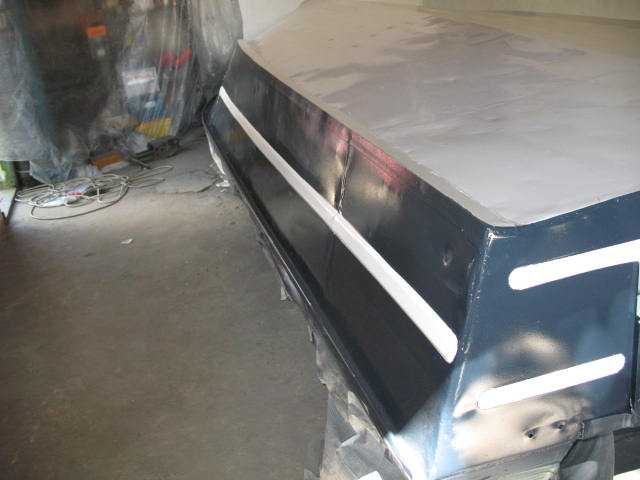

Вот что получилось

Ну и кажется мне, что после ВЛ нужно было грунт под ЭП класть
разве нужно было еще один грунт под ЭП? просто ВЛ-02 недостаточно?

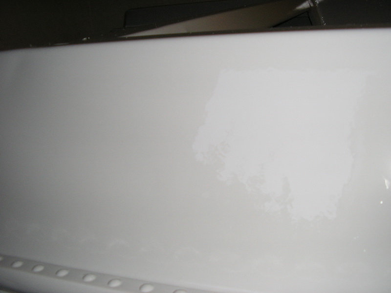

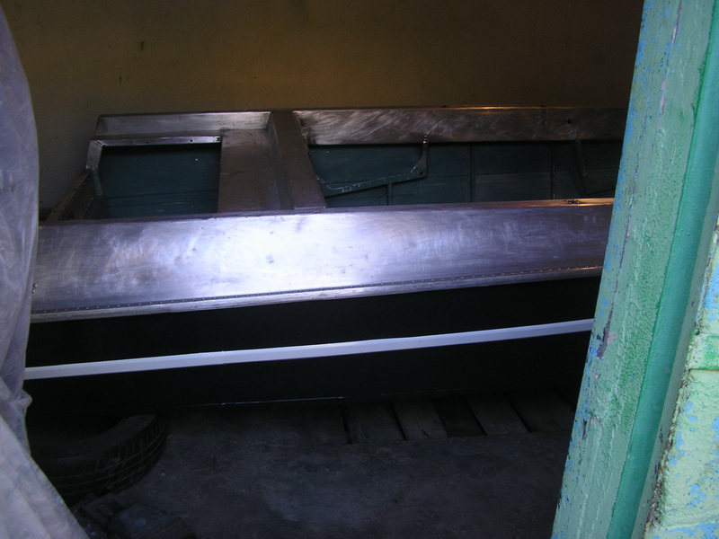

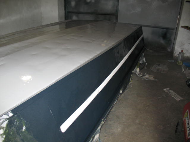

Заматовал 600, 800, 1200 с водичкой, обмыл керхером, высушил, обезжирил, и нанес лак с металиком. Результатом доволен.
Назва:  IMG_6411.JPG
Переглядів: 556
Розмір:  37,1 КБ
ID:	44523Щоб збільшити малюнок, клацніть по ньому
Назва:  IMG_6412.JPG
Переглядів: 610
Розмір:  43,0 КБ

Растворитель подорвал старую краску на стенках банки и я наплевал на борт сгустков.
Денис - я как бы маляр не лучше тебя но и то перед заливкой в пульвер краску фильтровал...

краску фильтровал
Увидел что начало плевать, отфильтровал через маскитную сетку, не особо помогло, там как бы не мусор был а краска на половину ставшая плюс ко всему дешевый китайский пулик, просто не разбивал каплю и получались сгустки
Но то все фигня сегодня в спешке 1кг лака запорол, слишком много металика туда банхнул, положил в холодильник и пока думаю что им покрасить. Получился на столько насыщеный что им можно красить.
Прийдется докупать

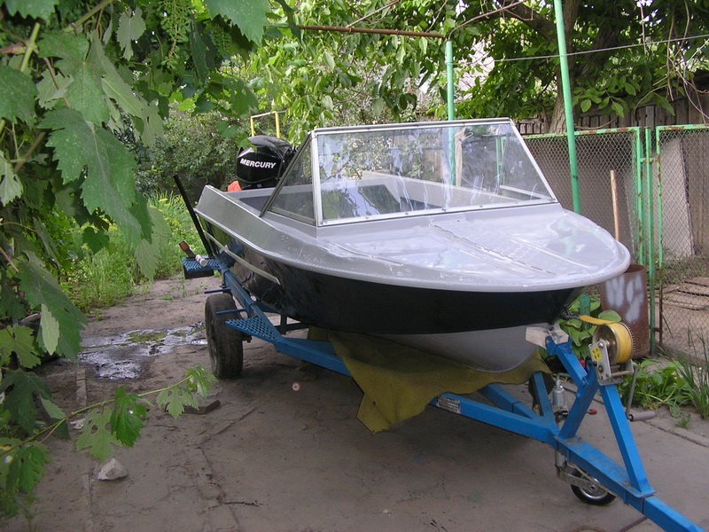

Всю ветку не читал, но суть уловил. Поделюсь своим недавним опытом.
Попросил меня мой хороший товарищ-рыбак обновить ему лодочку, которая служит нам верой и правдой на Каневских просторах.
Задача была поставлена кратко и лаконично: шальных денег нет и замаскировать лодку под приобретённую табуретку.
Сказано сделано. Купил шесть разных цветов эмали "Снежка", мочалки для матовки и растворители.
С утра сходил на рыбалочку, поймал с берега восемь берибельных судачков (как раз по длине коптилки 45 см).
Потом пообедал, заматовал, обезжирил и покрасил.
А вечерком еще раз сходил на бережок, цепанул "полтарушечку" (нижний на фото) и сЧасливый пошел на отдых и вечернюю партию покера на "костях"
Извините за много букв, но для профильной ветки как-то скудненько.

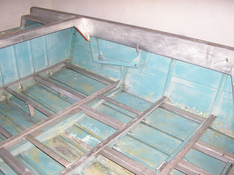

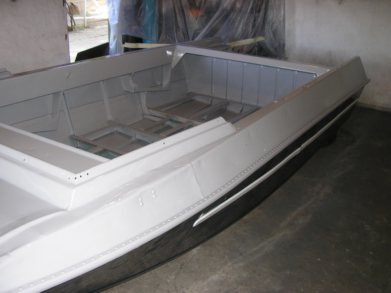

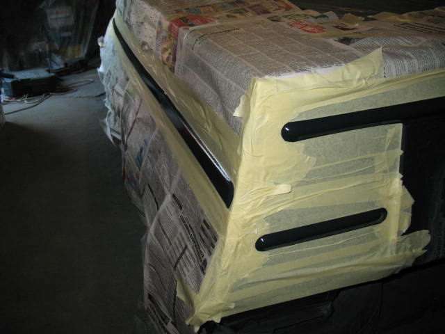

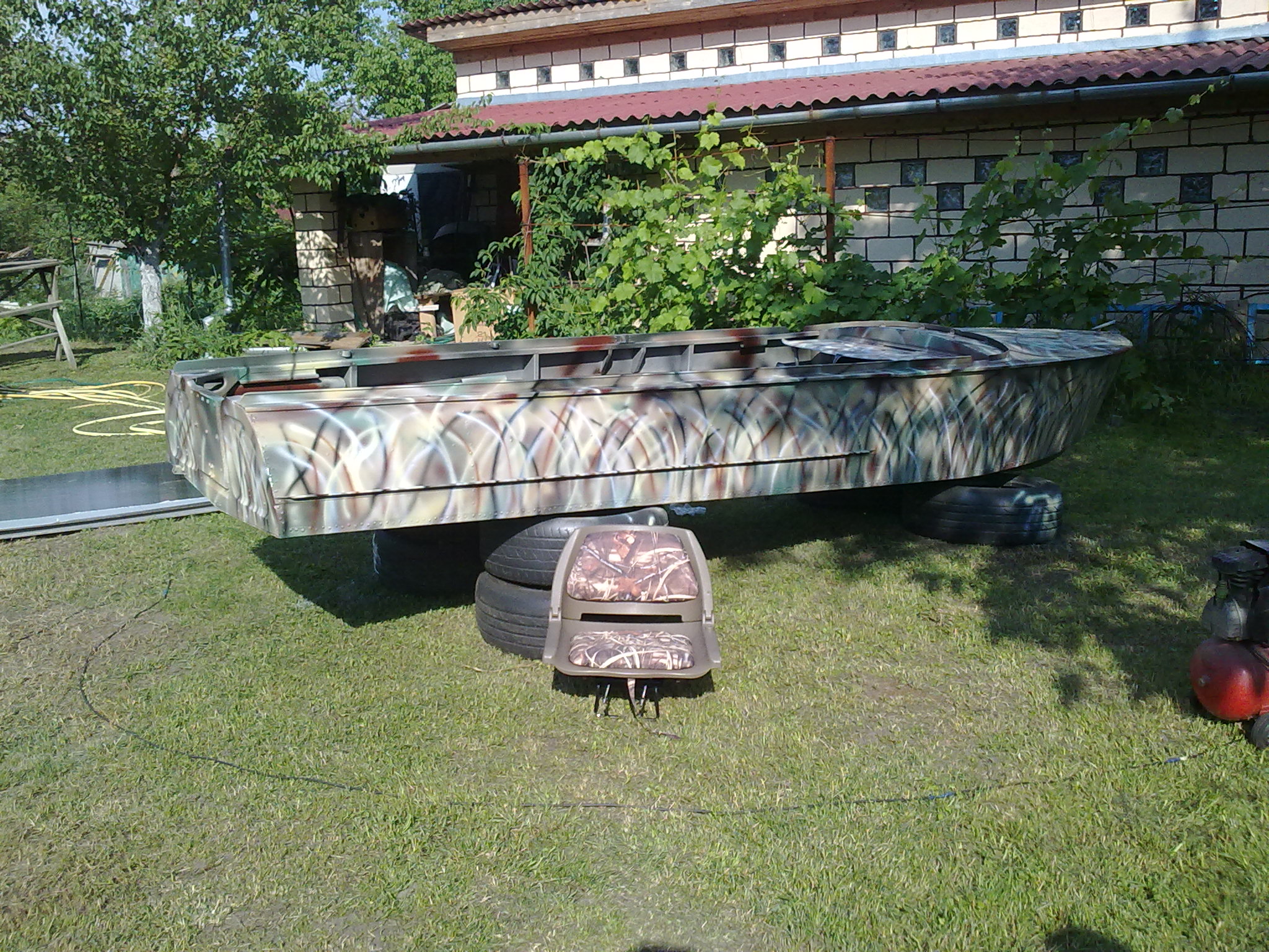

Вчера заматовал и вымыл керхером в 3 приема кокпит. Высушил, оклеил по привальному брусу борта и днище фолией. Все хорошенько обезжирил, голый метал грунтанул ВЛ-02 (чуть меньше 0.5кг ушло), выждал часок и задул хорошим слоем серый УР-120. На все что выше привальника и внутрянку ушло 1,7-1,75кг. Если не жалеть и дуть хороший слой без мелкой шаргени, глянец вообще бомба, и это без лака.
Назва:  P1010458_новый размер.JPG
Переглядів: 627
Розмір:  188,3 КБ
ID:	44726Щоб збільшити малюнок, клацніть по ньому
Назва:  P1010459_новый размер.JPG
Переглядів: 651
Розмір:  137,8 КБ
ID:	44727Щоб збільшити малюнок, клацніть по ньому
Назва:  P1010460_новый размер.JPG
Переглядів: 676
Розмір:  141,7 КБ
ID:	44728Щоб збільшити малюнок, клацніть по ньому
Назва:  P1010462_новый размер.JPG
Переглядів: 618
Розмір:  72,2 КБ
Крашу и попутно провожу параллель если бы я красил по камыш или камуфляж, то было бы значительно технологией и оперативней по времени. Очень много времени теряется между этапами, задул один цвет, нужно ждать пока станет, после чего оклеивать и т.п. Ну и косяки и бока как покраски так и корпуса комуфляжо-камыш скрывает а не выпячивает как однотонная покраска под лак.

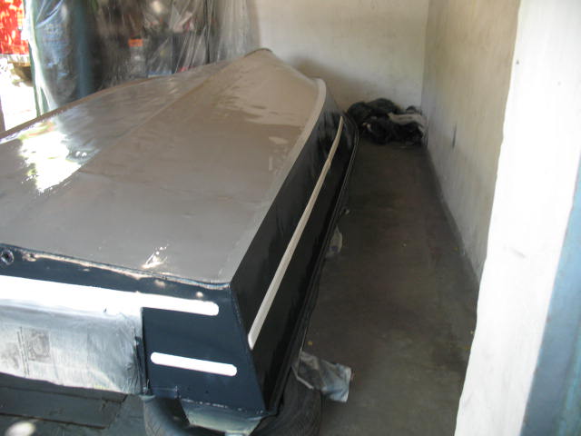

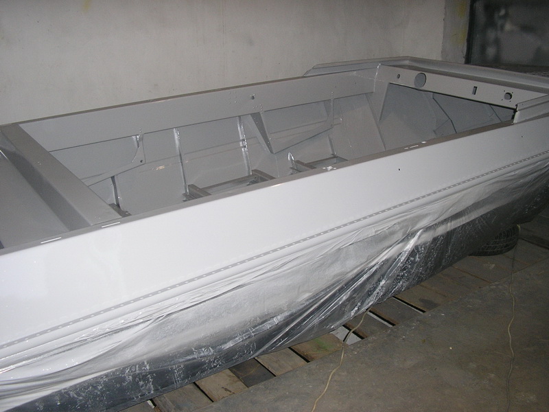

Вчера задул верх лаком
Теперь пусть выстоится пару дней и буду собирать.

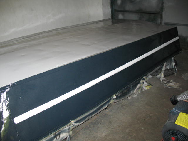

Вот что получилось
Назва:  лодка_новый размер.JPG
Переглядів: 5731
Розмір:  249,1 КБ
С лаком чуть набокопорил есть потеки и перепыл местами, при желании потом заполирую
