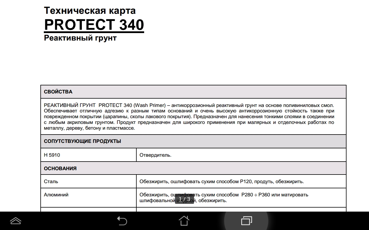

А кто пробовал в качестве кислотного этот грунт?
PROTECT 340 - РЕАКТИВНЫЙ ГРУНТ - WASH PRIMER - NOVOL - PROFESSIONAL
Тогда можно акриловым грунт порозаполнителем по алюминию
http://professional.novol.pl/ru/prod...krilovyy-grunt
и красить акриловыми красками
Востаннє редагував РЫБОЕД- ЭКСПЕРТ: 11.02.2017 о 22:21.

Пробовал, по стальным деталям нормально по дюралю не годится наверное из за неправильного пигмента в составе- грунт красно коричневый на вид похож на ГФ -021.
Старий 11.02.2017, 22:56   #913 (permalink)
Аватар для РЫБОЕД- ЭКСПЕРТ

А кроме цвета? Нигде ж не написано, что цвет кислотника должен быть именно желто- зеленый
Второй слой грунт, он думаю перекроет цвет основы
Вопрос не в цвете а в пигменте , есть пигменты не совместимые с алюминием один из них окись железа дающая красно коричневый цвет. Для стальных деталей грунт самое оно, по дюралю-увы.

Чего тогда в тех характеристиках указан алюминий?

указан алюминий
Кто его знает, может быть и можно по алюминию но с ограничениями типа на пол года в воду не бросать- у меня послетала краска до голого метала , все делал правильно нарезал риску обезжирил задул тонким слоем, с покраской знаком не по руководствам. Результат прямо противоположный на стальной поверхности-грунтовка буквально вьедается в поверхность.
PROTECT 320 - АКРИЛОВЫЙ ГРУНТ - NOVOL - PROFESSIONAL
Не вздумайте!! Отлетает так как будто бы по жиру нанесен!!
