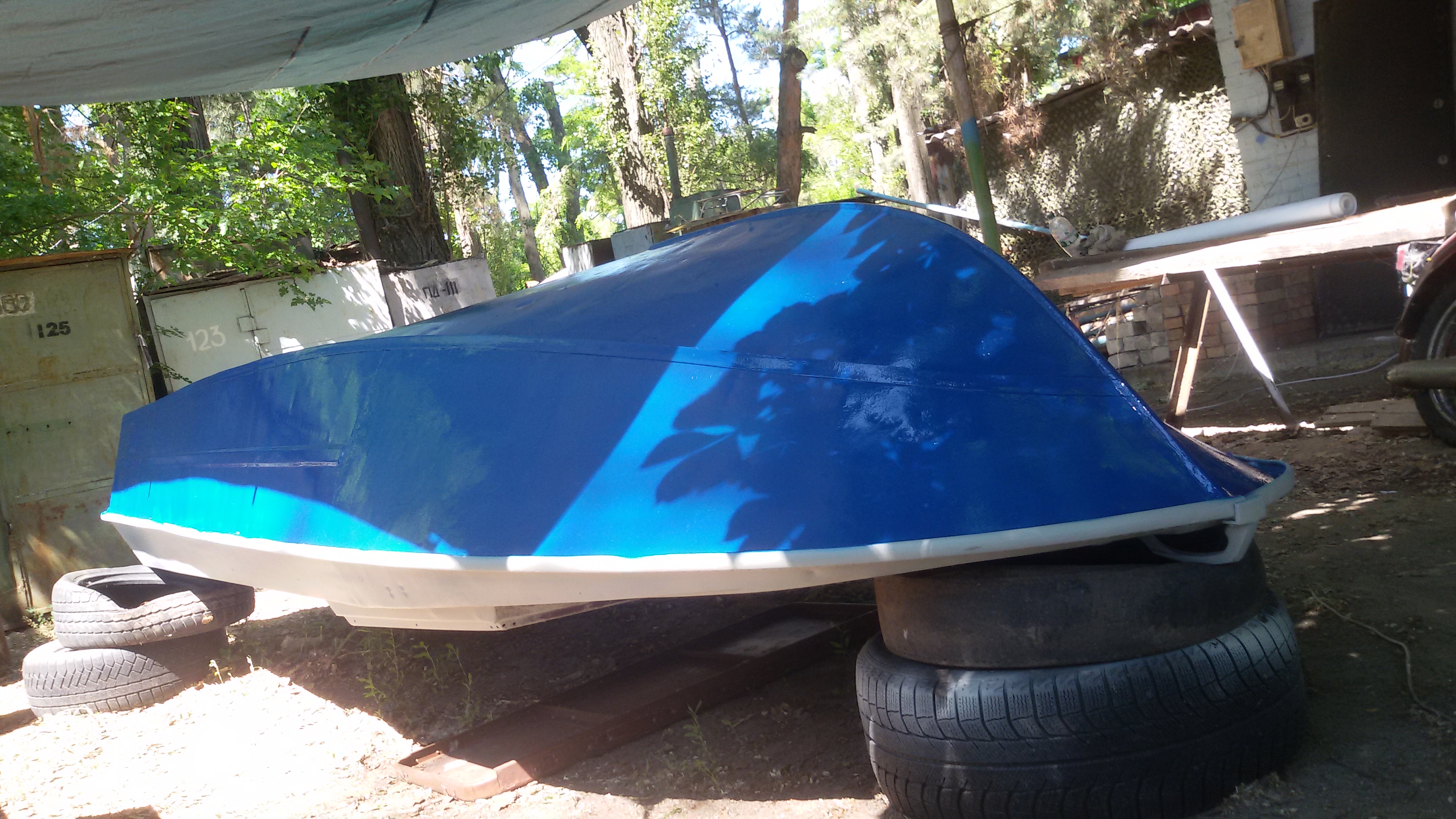

Допис від Mr.Dmitro Переглянути допис
Буду благодарен за мнения и дельные советы по покраске
Покрасились
Хороший матовый грунт и красивая глянцевая краска, очень приятная в работе (со слов маляра)

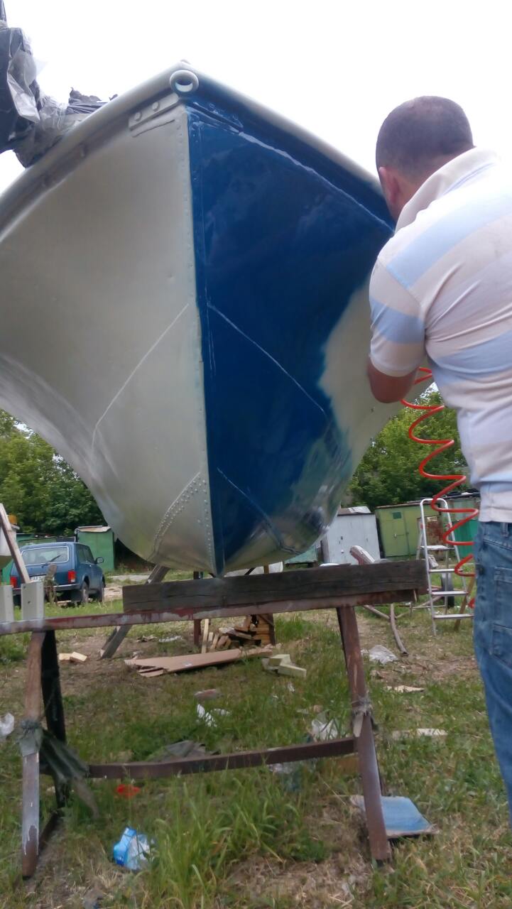

Покрасил днище УР 121.
Вопрос, сколько дать постоять, прежде чем перевернуть?

Недели хватит.

Недели хватит.

Неделя минимум при сухой погоде, поменьше чуть если погода влажная.

На самом деле прочность набирается при +20 за 3 дня, химстойкость за 10-14 дней. Поэтому недели с головой для переворота

Всем спасибо! Значит на сегодня отбой... думал сегодня перевернуть и продолжить
ПС Сергей Палыч, прости, думал на счет недели ты пошутил
