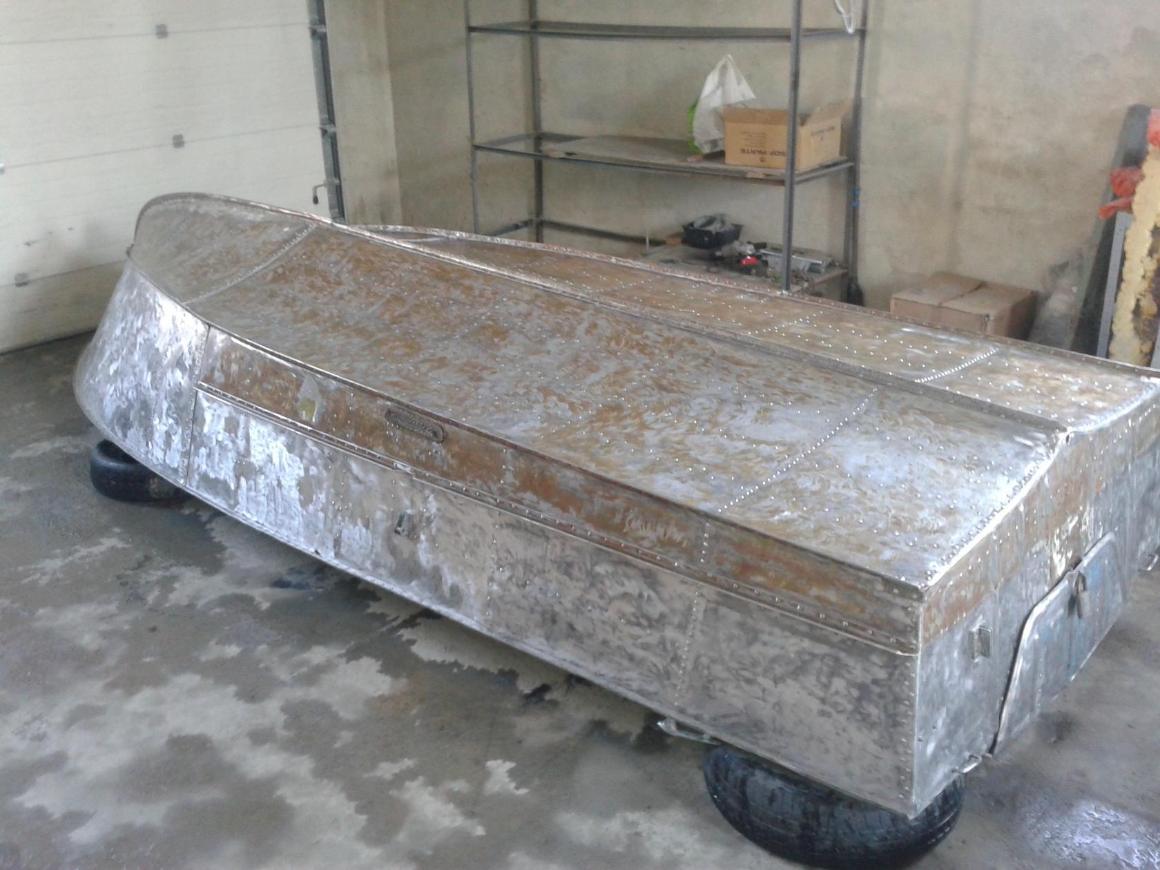

Назва:  IMG_20181109_123459.jpg
Переглядів: 417
Розмір:  234,2 КБ

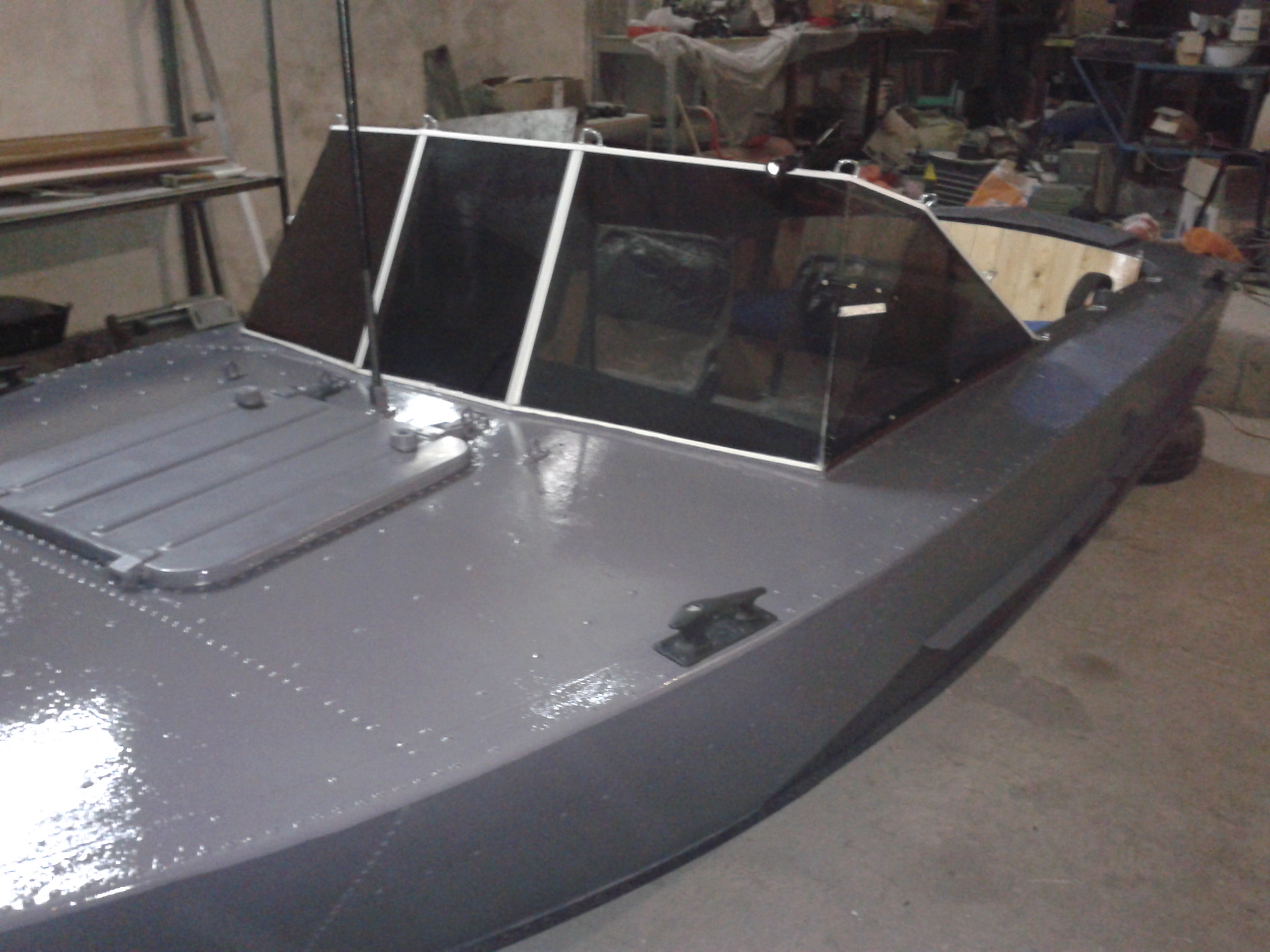

Назва:  20181111_160854[1].jpg
Переглядів: 427
Розмір:  1,20 МБ

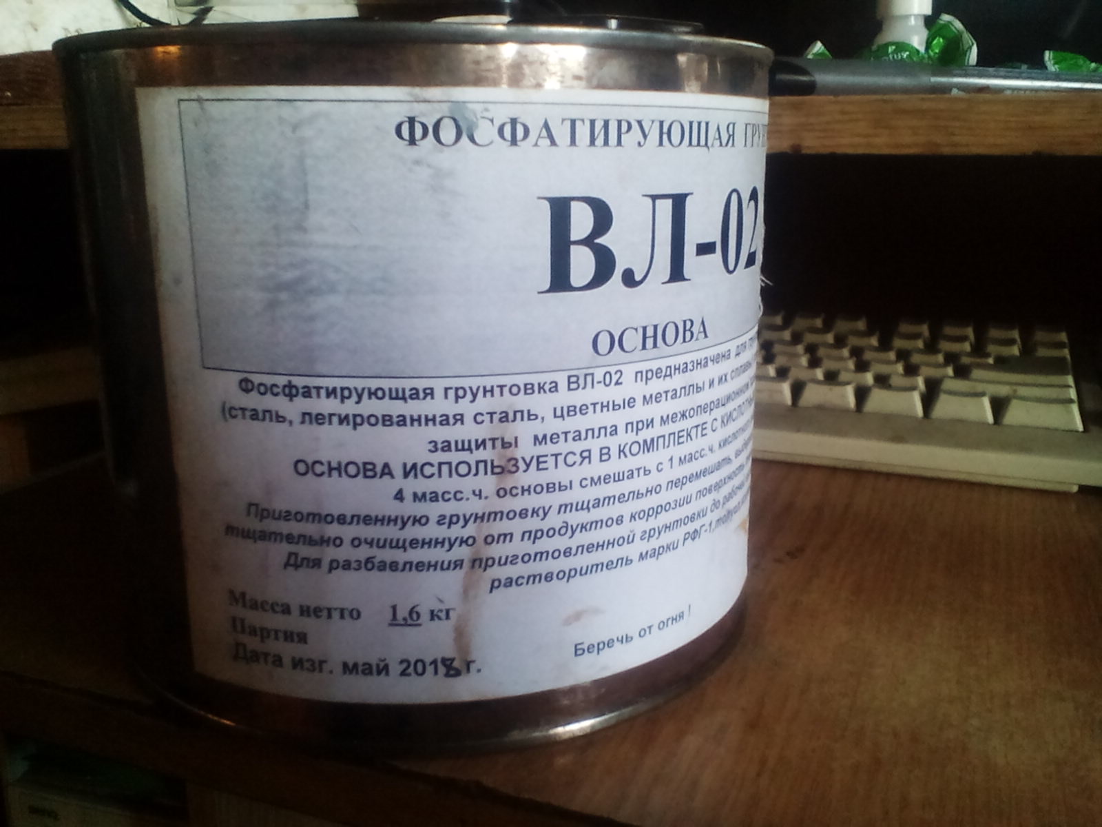

ID:	152447Antonioni2007,вот,дёшево и сердито,на металл и на дюральку,(как пишут и в условиях моря для мостов,для цветных металлов)и грунт и краска,этим я выкрасил днище,(без вл шмээел и так далие,ободрал старый сурик ,то что от него осталось и вперёд)две баночки на прогресс,если с нуля,и валиком,в любом эпицентре есть,хоть в литровой хоть в трёхлитровой таре,три навигации в воде,трава не наростает,само ничто не отвалилось,но блин этот рассадник улиток напрягает
поэтому и начал выше в постах интересоваться каким покрытием покрыть)))...подчищу грязь и улиток да вскрыть сверху дабы хоть пару лет туда не заглядывать...вот и хочу определиться,какая краска с этой не "поссорится"(не хочу всё опять сдирать),и на какой улитки не любят жить

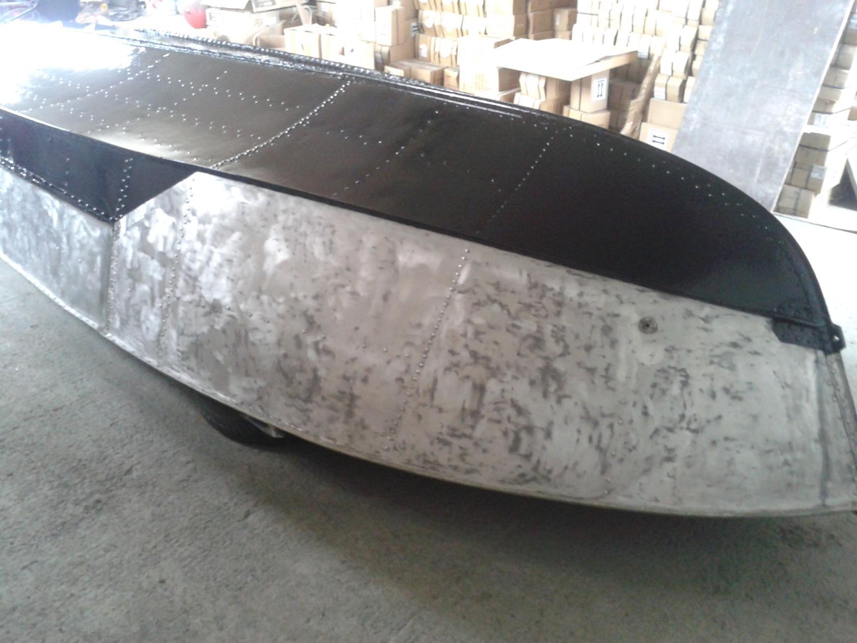

Назва:  29.jpg
Переглядів: 386
Розмір:  205,0 КБ
ID:	152456Щоб збільшити малюнок, клацніть по ньому
Назва:  37.jpg
Переглядів: 412
Розмір:  171,5 КБ
ID:	152457Щоб збільшити малюнок, клацніть по ньому
Назва:  75.jpg
Переглядів: 447
Розмір:  1,10 МБ

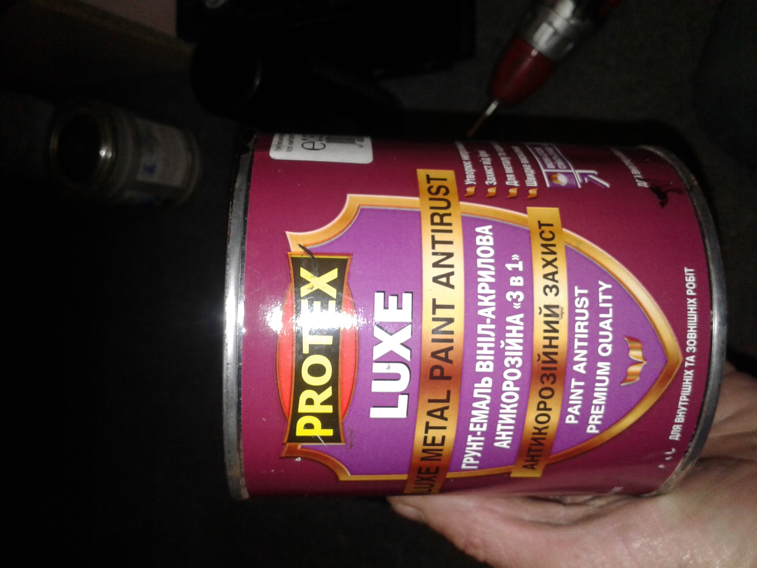

вот,просто содрал старое и покрыл протексом,и серая выше ватерлинии и чёрная на днище всё одна и таже краска.но через год сверху покрыл просто молотковой,пропала проблема от царапин после якоря)))всё держится отлично,вот и хочу на этот сезон днище покрыть УР121,всёж покрепче покрытие будет,так как паркуясь по щебню,царапины заметны...как грунт она по моему идеально сидит)
п.с. на днище молотковая это утопия)))идеальное место получится для парковки улиток!!!из-за рельефности краски)))

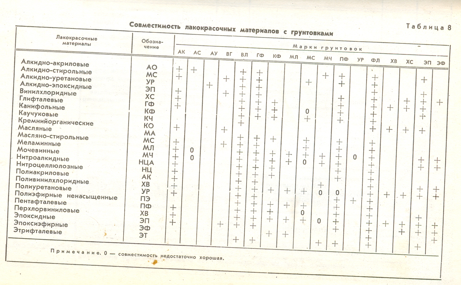

вот всётаки раздваиваюсь..в выборе УР121 или эпоксидно-виниловая 914....
днище загрунтовано винил-акриловым грунт(эмаль),подскажите не химику,какая из вышеупомянутых "подружится" с той что уже на днище???
Старий 19.11.2018, 23:13   #1032 (permalink)
Аватар для Antonioni2007
Звідки Ви: Киев Роп 6
Дописи: 3.118
Сказал(а) спасибо: 1.019
Типово Re: Краски и лаки. Для лодок и катеров.
дима,вряд ли химик это скажет. Это ведь не чистая химия для анализа,а смесь связующего,наполнителя.пигментов,модификатора,пластификатора,и еще бог знает,что...
В любом случае производители тестируют свою продукцию,усовершенствуют,улучшают.
Поделиться,кто с кем подружится,может или производитель.или маляр со стажем.
И вот: есть справочник. Авторы Искра и Куцевалова. "Справочник по окраске судов и металлических конструкций.У меня есть в бумажной версии.Поищи в электронной

Antonioni2007, спасибо,да я такой в электронном тож нашёл,ток вот не раздуплю под какое обозначение грунтовок подвести мою грунтэмаль винилакриловую...чтоб точно определиться...это типа (АК)?
вот к примеру в инструкции к эпоксидно-виниловая 914,указано что нельзя наносить сверху на однокомпонентные покрытия...и тут я вообще потерялся.... моя то (протекс)винил-акриловая однокомпонентная...

Ну,я не могу сказать,можно ли,и что лучше.
Но писал я здесь много раз,что привезли мне эпоксидную эмаль(сказали,что эпоксидную) и отвердитель был к ней "вымпел 416",вонял жутко нашатырем. Я отходил 10 лет.и горя не знал! Но в продаже ее нет,это в Запорожье на заводе для окраски судов применяют.Эмаль эта была защитного цвета и не имела блеск,как эмали ЭП.Надо звонить,искать концы,чтобы хоть выяснить,что за эмаль такая.При обдирании,она плавилась и была похожа на пластилин,с характерным запахом,похожим на полиэтилен...
Добавлено через 12 минут
Совместимость ЛКМ

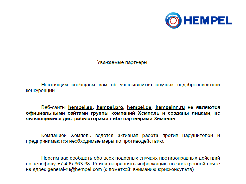

кстати,о Хемпеле:
Назва:  Безымянный.png
Переглядів: 365
Розмір:  44,0 КБ

винил-акриловая однокомпонентная...в таблице где грунты,к каким буквам относить то?)...если АК то и с эп и с ур они подружатся...)
Старий 20.11.2018, 13:59   #1038 (permalink)

это относительно новая модификация. Я не знаю,к чему относить
Добавлено через 3 минуты
набери пенталак и посоветуйся

отож и я в потеряшках...сидит отлично,а покрыть сверху хотелка есть...учитывая цены,экспериментировать методом тыка желания нету
вот!впринципе и ответ на мои подозрения...может кому то и тоже пригодится....
В состав эпоксидов и полиуретанов входят очень активные растворители (ксилол, ацетон, циклогексанон), поэтому эти материалы нельзя наносить по обратимым покрытиям физического отверждения (хлоркаучуковым, виниловым, сополимерно-винилхлоридным, нитроцеллюлозным и т.п.), т.к. может произойти растворение обратимых покрытий и образование дефектов. При нанесении эпоксидных или полиуретановых покрытий на материалы, отверждающиеся кислородом воздухе (алкидные, масляные), может произойти набухание и подрастворение этих покрытий и отслоение всего покрытия от металла.
рекомендация продаванов эп и ур использовать грунт для алюминия АК-070....
