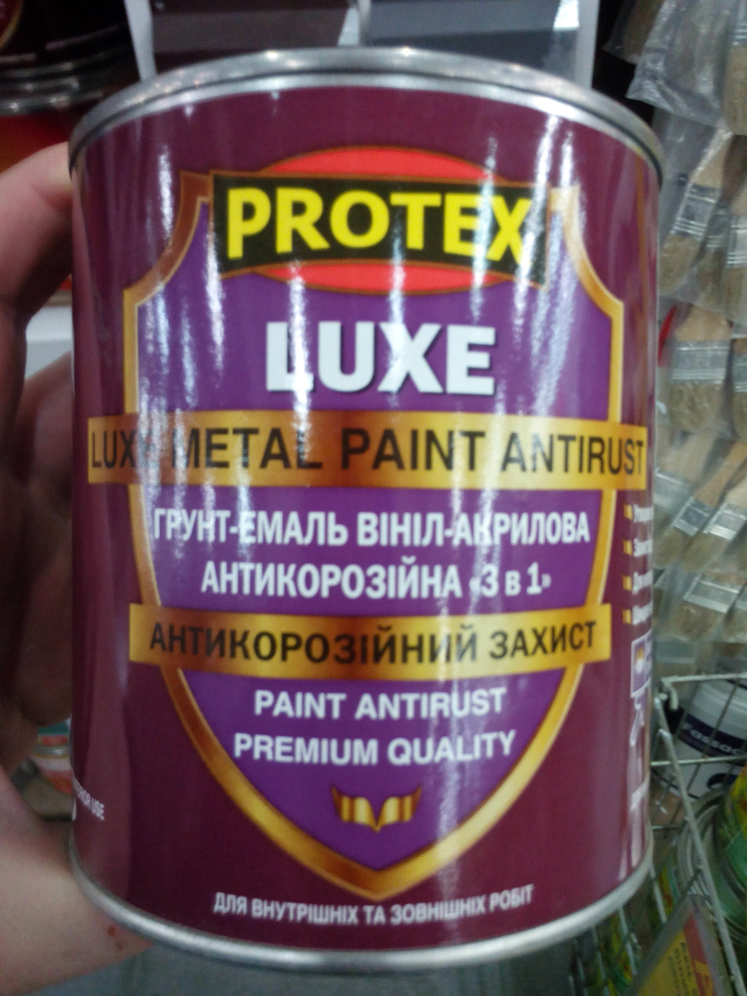

Очень неплохо зарекомендовал себя "Протекс",продается у нас в эпицентре,сначала грунт,потом эмаль. Человек покрыл 3 года назад дюралевую лодку-не нарадуется.
Назва:  Протекс люкс полиуретан.jpg

Если хотите дешево и быстро,возьмите грунт и эмаль "Протекс".
pawik (12.05.2019)

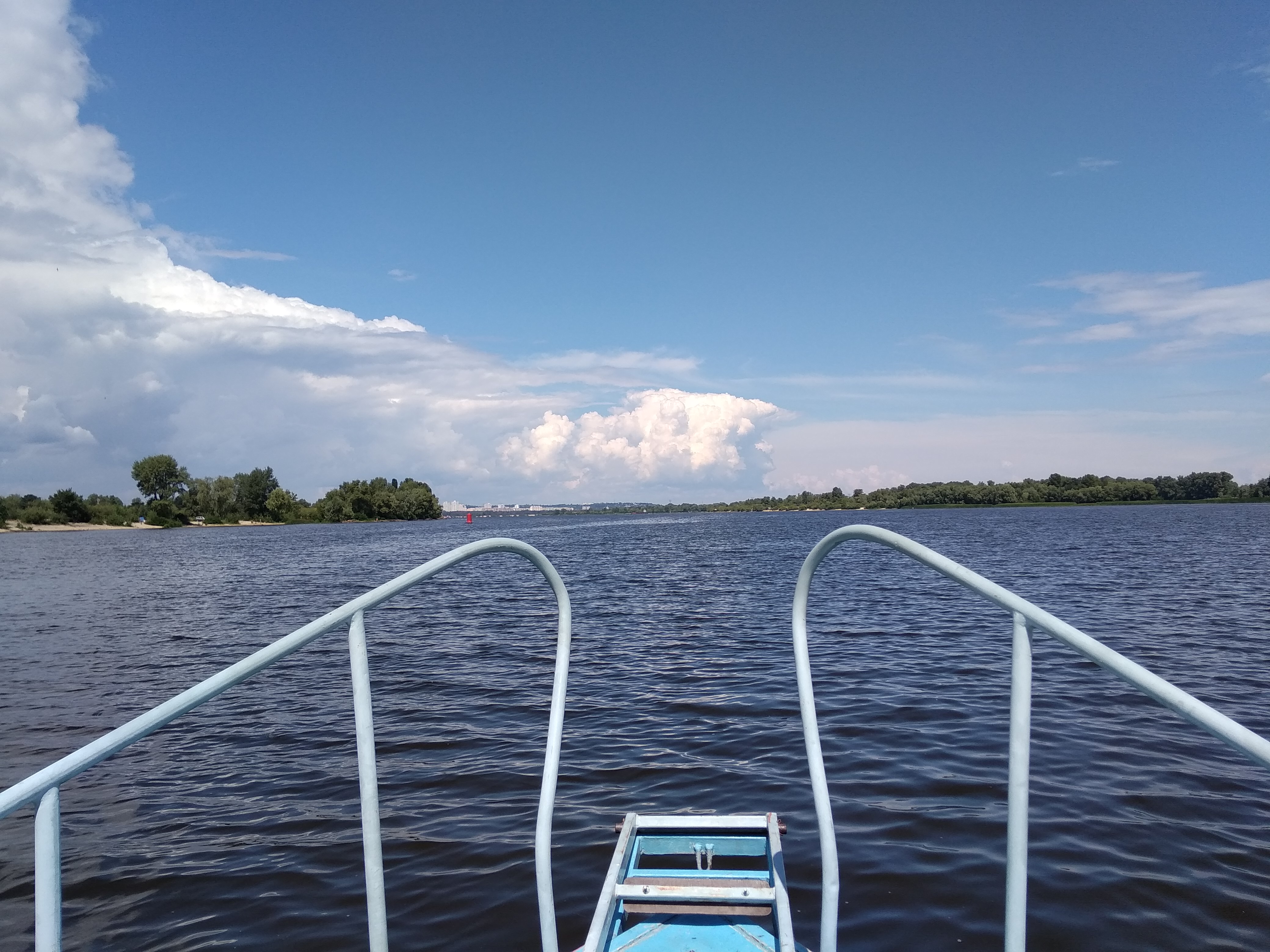

Аватар для Antonioni2007
Звідки Ви: Киев Роп 6
Дописи: 3.118
Сказал(а) спасибо: 1.019
Типово Re: Краски и лаки. Для лодок и катеров.
Я в 2012 году красил релинги на катере ЭП140 просто на металл,без грунта.Серого цвета. Ничего не мелится и не мажется.И,главное,держится.
УР121 тоже хороша.Но чуть дороже
