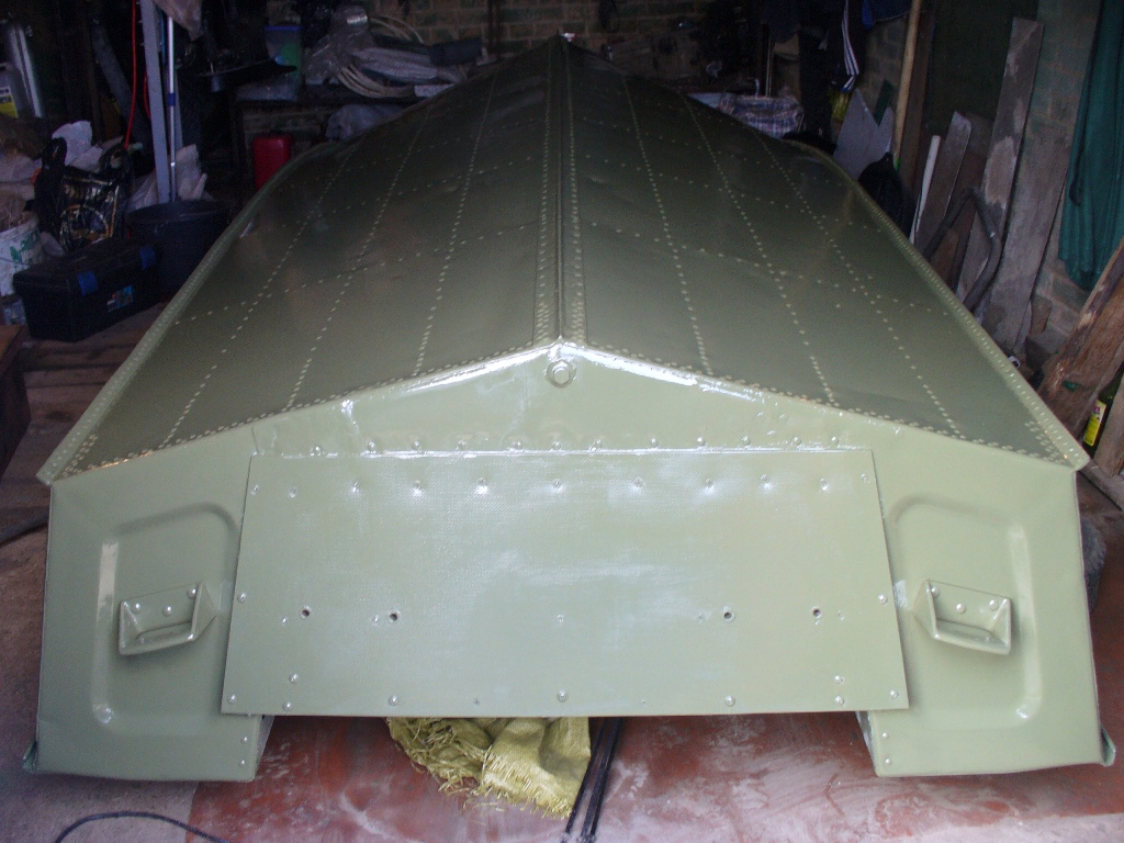

Прежде,чем писать,что есть бред,а что нет, нужно описать какой у Вас пульвер и диаметр сопла у него, ну и прочие нюансы. А если читать мануал, то ЭП-140 наносится кистью,валиком и безвоздушным пульвером......
Не буду ни скем спорить, но красил пульвером с соплом 1,4 с системой HVLP. Компресор с ресивером на 20л, на выходе ставил 2,5 атмосфер. Проблем не было. И где написано что нельзя красить пневмокраскопультами?

Так никто и не говорил что нельзя, говорилось что могут образовываться пузырьки и краска станет шераховатой
