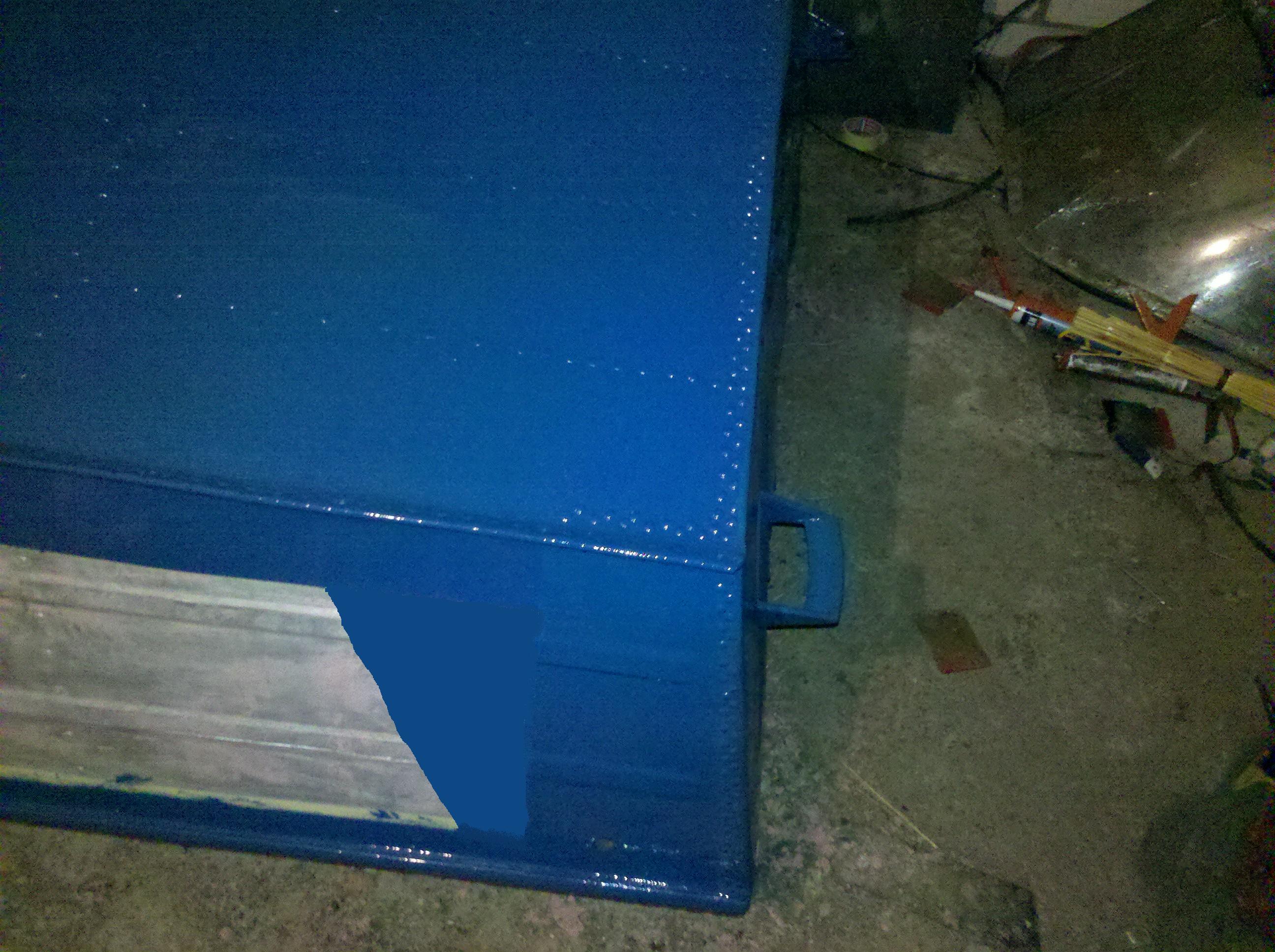

Типово Re: Краски и лаки. Для лодок и катеров.
Фото отчет по покраске №2
Сегодня я покрасил транец и брызговики ( кантик)
Там где не покрашен борт там по плану серебристый или темно серебристый металлик.
И все под лак.

Ребята, как думаете если я сделаю так, нормально?
То смотрю как то не то получается, как то слишком ровно))

Старий 17.03.2012, 09:44   #176 (permalink)
Аватар для Роман 37
Псевдо: Роман
Карапь: Днепр+mercury 40
Дописи: 10.422
Сказал(а) спасибо: 6.736
Допис від Рамзесс Переглянути допис
Сделай три полоски под таким углом и разной толщины передняя тоньше и дальше, а вобще на вкус и цвет..... Молодец скоро на воду.
Старий 17.03.2012, 11:21   #177 (permalink)
Карапь: Самострой сталь + П4
Дописи: 2.036
Сказал(а) спасибо: 1.238
И все под лак.
Конечно, на вкус и цвет товарища
Однако серебристый и темно серебристый металлики = цвет невидимка на воде... в виду того, что бывали случаи наезда на прогрессы имхо любой заметный вариант был бы лучше... белый (хотя бы полосы) оранжевый-красный... любая заметная композиция... ну и ли тогда уже хоть несколько светоотражающих полос-наклеек...
Имхо наклон надо но в другую сторону, чтобы добавлял стремительности а не обрубленности жопы як у човныка...

Допис від __Toni__ Переглянути допис
Рамзесс, после смывки и снятия старой краски какой следующий этап? Нужно водой смывать поверхность? Или же просто щеткой все по сметать. И еще напомни где ЛКМ брал?
Я после смывки просто вытер тряпкой потом щеткой убрал, пошкурил нулевкой, потом опять тряпка и щетка.
ЛКМ брал у Татьяны.
__Toni__ (07.05.2012)
