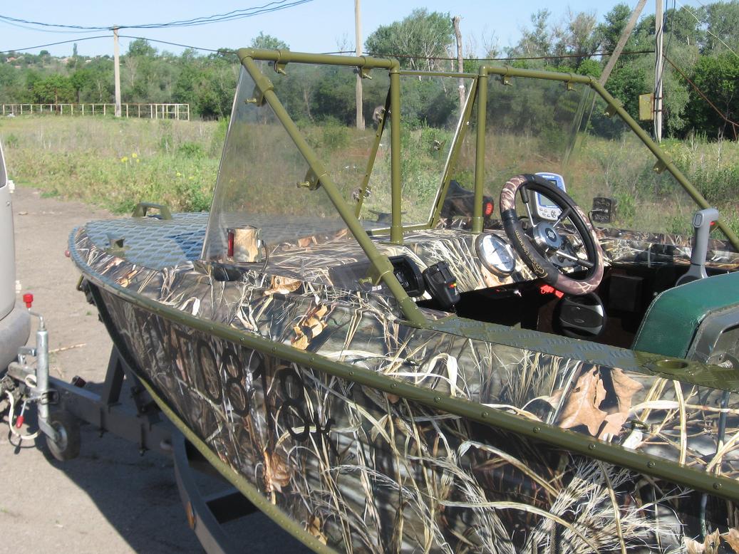

Хочу вот такой цвет как на фото, такой как на стойках окна.
Это Ока-4 Митрича. Подумываю сделать в два цвета как на Оке. Или не париться и сделать полностью оливковым?
Кто знает есть такой цвет ЭП-140 в продаже?

Допис від __Toni__ Переглянути допис
Должен быть, набери узнай.
