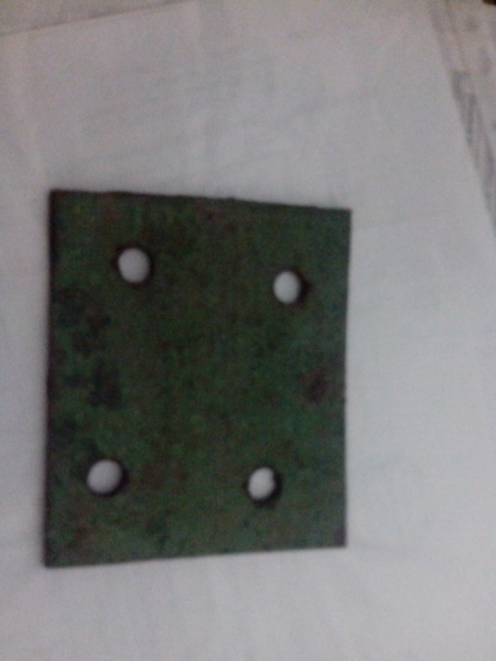

Типово сверло "елочка"
прикупил себе у китайцев 3pcs HSS Steel Large Step Cone Drill Titanium Bit Set Hole Cutter 4 12 20 32mm | eBay
Удобная вещь, рассверлить отверстия под кнопку, тумблер, фланец помпы и т.п., следующий размер зенкует предыдущее отверстие.

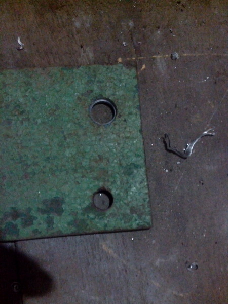

Ideal for using to cut holes in a variety of materials including steel, brass, wood, plastic, etc.
если верить написанному то сталь, латунь, дерево, пластик и др.
но опять же вопрос до какого диаметра и хватит ли мощи дрели на больших диаметрах.
Чего не сделаешь для Фрегата, пошел проверил, сталь 3мм, заминания и слизования кромки на сверле не обнаружил, дальше не упорствовал, т.к. без надобности.

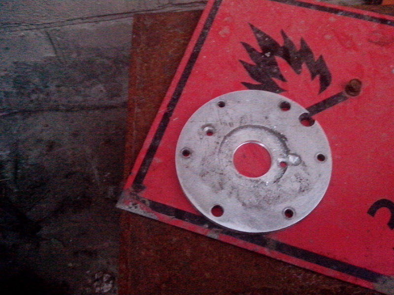

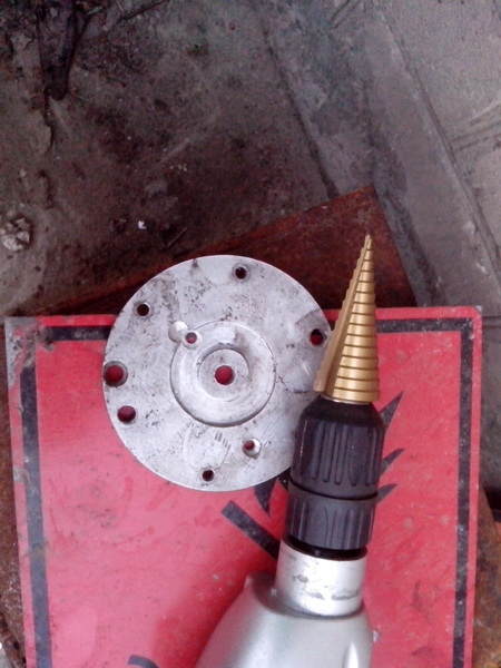

Рассверливал отверстие прожженое сваркой. Толщина метала 10мм, диаметр 16-18мм.

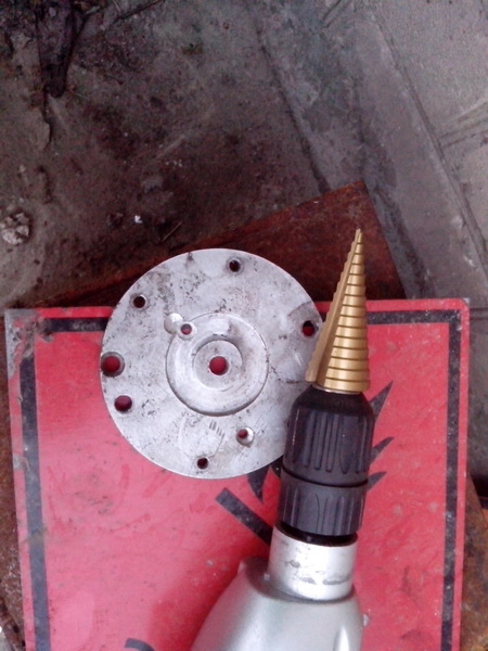

Денис, что это (указано стрелкой)?

Допис від F25 Переглянути допис
Юра, подшипниковая опора, валялась без дела вот я ее и применил в конструкции запаска-маневровое
