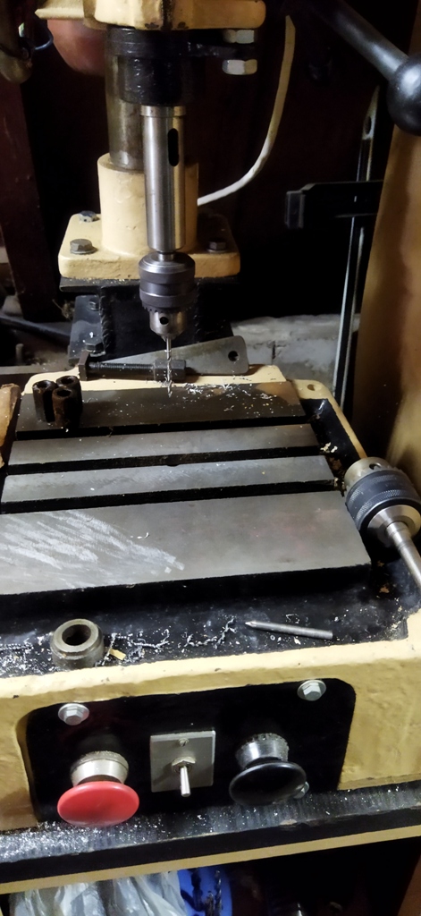

По настольным сверлилкам если пиноль не болтается в корпусе то все остальное как правило мелочи. Шпиндель новый покупать лишь в крайнем случае, более правильней и рациональней собрать на новых подшипниках и отдать пиноль со шпинделем что бы перешлифовали конус на который садится патрон. Если собирать на "новом" шпинделе то можно все равно получить биение конуса, на которое наложится еще погрешность китайского или советского патрона, что выльется в несколько десяток на сверле. Около нулевое биение важно если сверлить глубокие отверстия мелкими сверлами (около 1мм).
Цена вопроса перешлифовки конуса 450-500грн если что дам координаты исполнителя.
Опять же люфт в пару пару десяток критичен лиш для мелких глубоких отверстий.
Стол в идеале с Т-пазами, были НС-12 такие ну или колону НС12 можно прикрутить к 2м112.

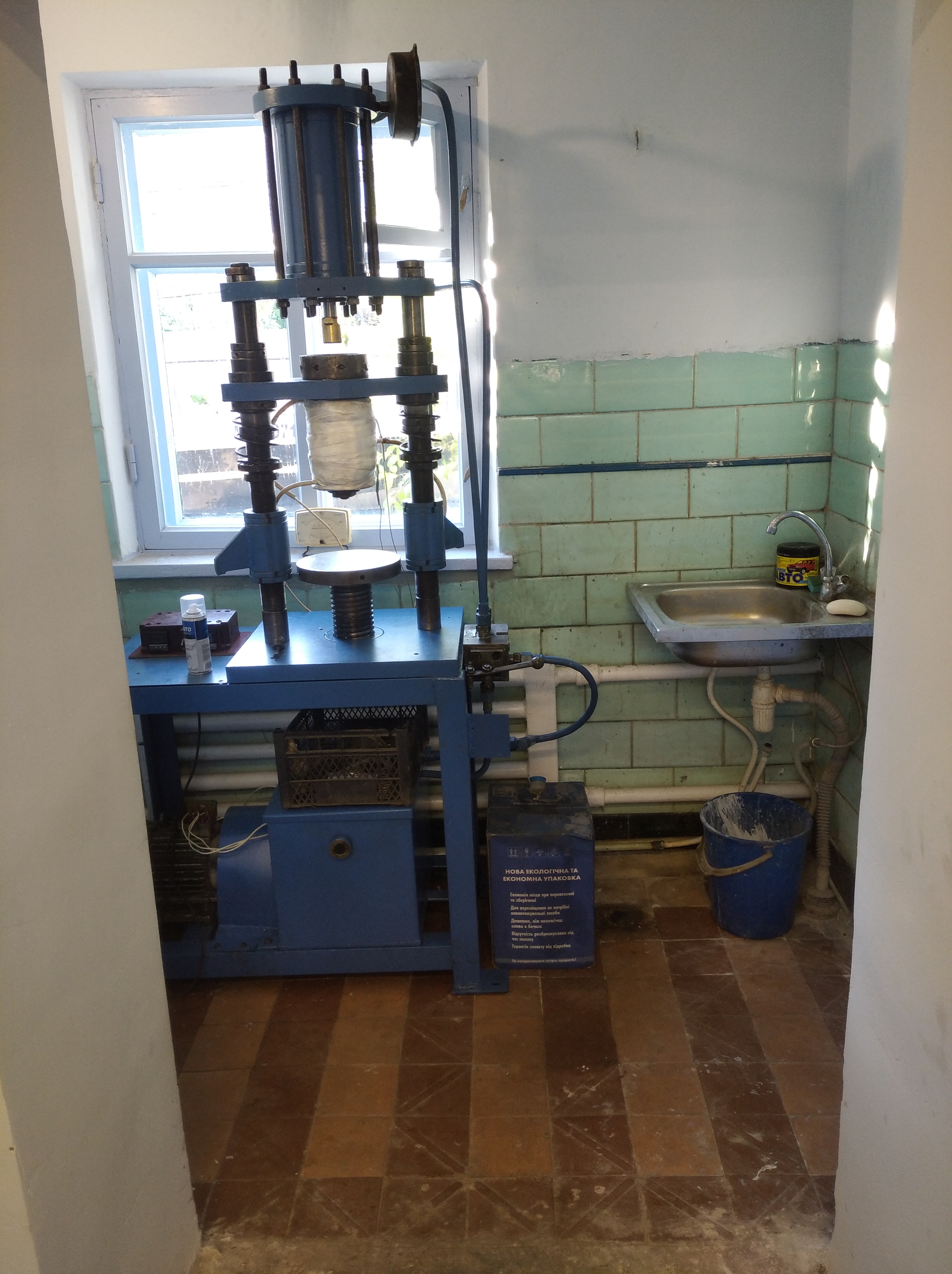

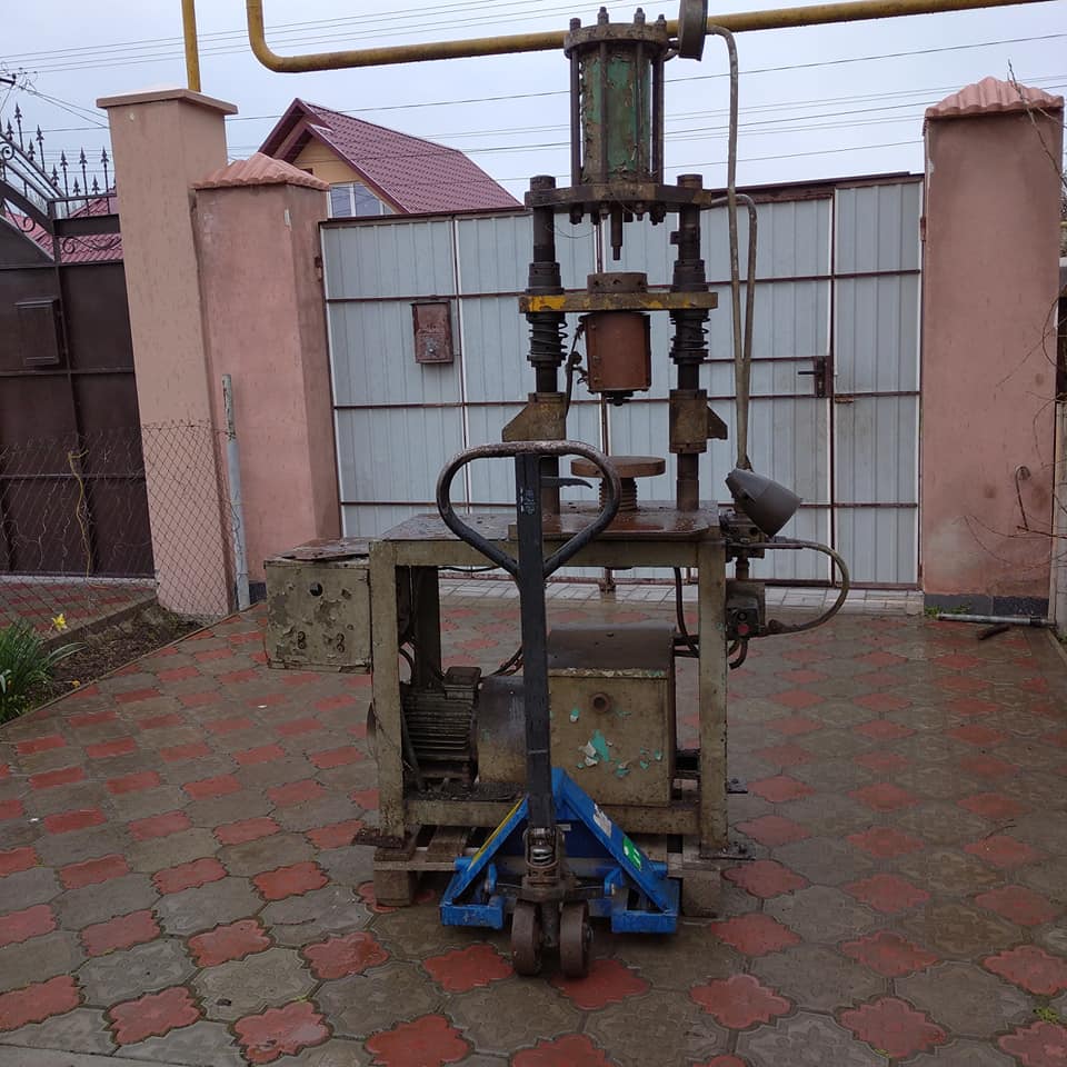

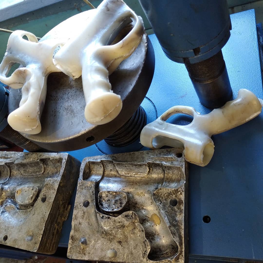

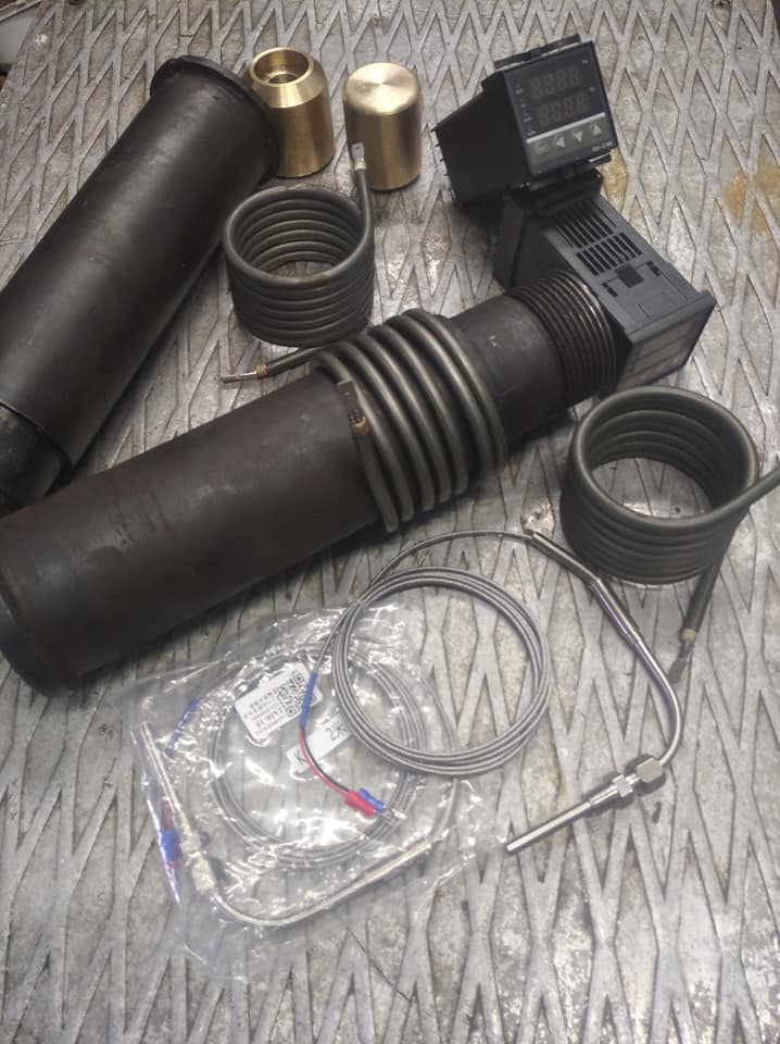

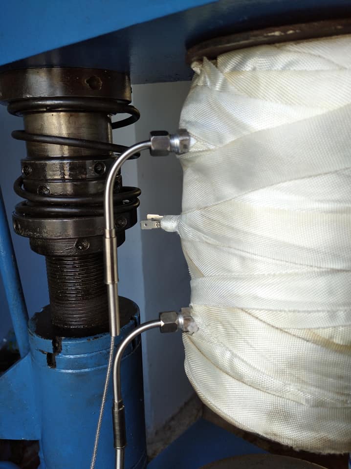

Новую забавку спас с металлолома (в прямом смысле)
ВЛМ - вертикально литьевая машина для литья пластика.
Дефектовка, чистка сборка позади. Родную електро часть ампутировал, на китайских рексах собрал двухзонный нагреватель.
Проба пера в не предназначенную для этого матрицу состоялась, важно было понять потенциально сможет ли такой большой (180куб.см) объем впрыска обеспечить на имеющемся материальном цилиндре.
Теперь можно лить пластиковые детали. Когда то давно давно хотелось делать линейку крепежа по типу RAM MOUNT, но сейчас я так понимаю китайчатины подобной на Али полно.
Предлагаю мозговой штурм, с любыми даже кажущимися на первый взгляд нелепыми идеями продукци. Стоимость сырья 30-100грн/кг, основные издержки матрица предполагает заморачиваться с сериями от 100шт, либо что то эксклюзивное с большей наценкой.
Добавлено через 3 минуты
фотки не прилипли в предыдущем сообщении

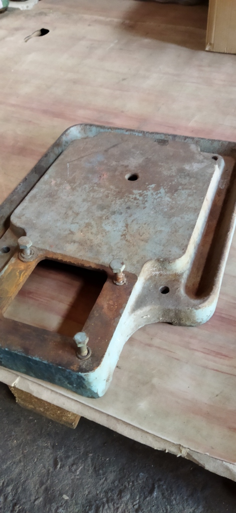

Если достанется без пазов
А можно теперь плиту выцыганить?
Только такая
Да можно, себе втулил, но они редкие и дороже.
Ты б ему плиту-стол фрезернул как накладку

Типово Re: Обустройство мини-мастерской (верстаки, станки
Только такая
Отлично!
Все остальное сделаем. У нас и токарный и фрезерный станки есть.
Старий 21.05.2021, 14:27   #154 (permalink)
Аватар для P_Petrovich
Псевдо: Petrovich
Карапь: КРИМ
Дописи: 5.736
Сказал(а) спасибо: 3.161
Все остальное сделаем. У нас ...фрезерный станки есть.
Там это основание пустотелое.
Старий 21.05.2021, 15:59   #155 (permalink)
В смысле?
На фотке же чугун

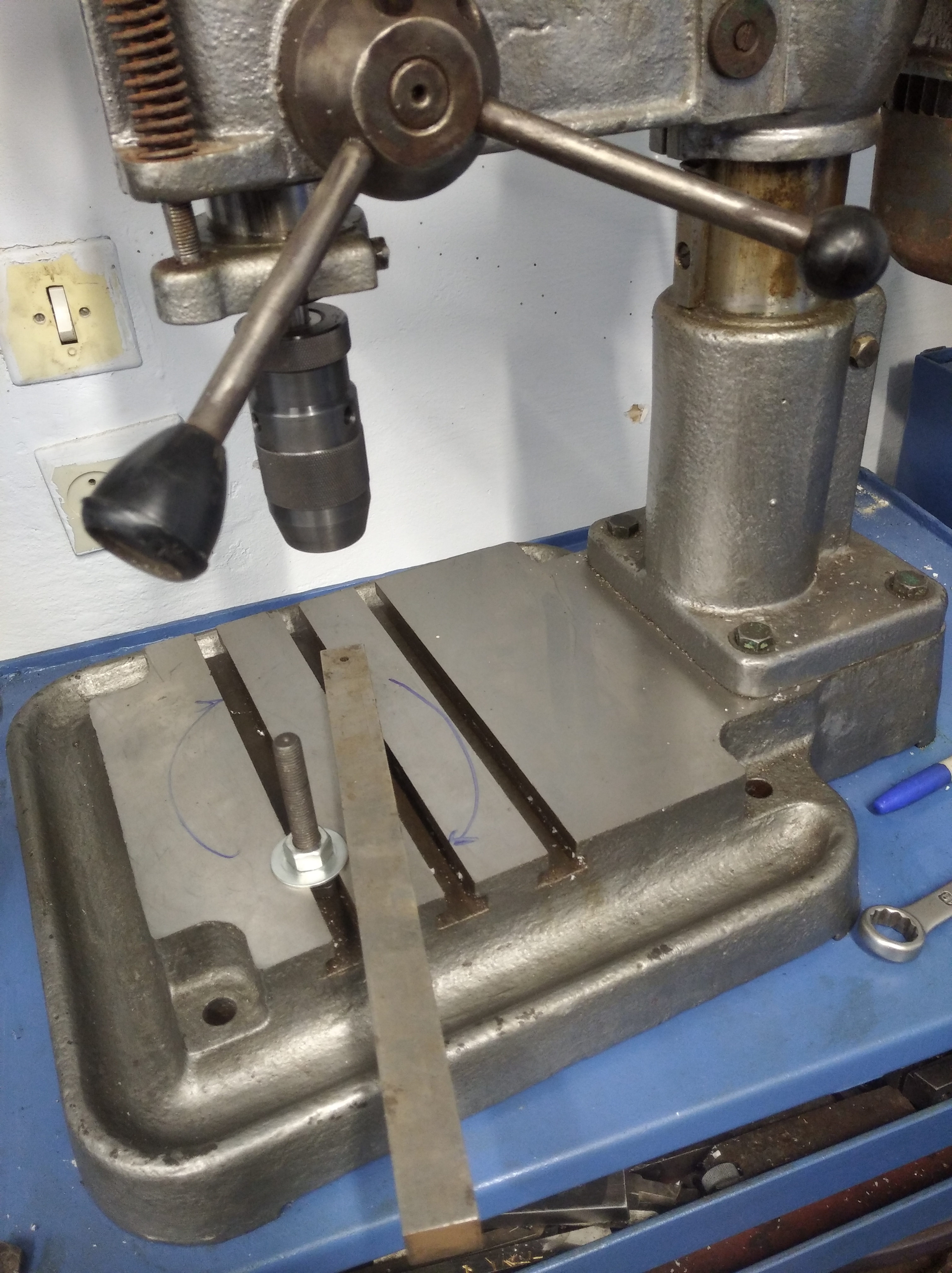

Назва:  16216100432171742132467267819557.jpg
Переглядів: 194
Розмір:  4,39 МБ
По мимо крепления детали или тисков одно из применения пазов - упор блокирующий от прокручивания заготовки во время выхода из нее сверла. Что бы не нанести себе увечий

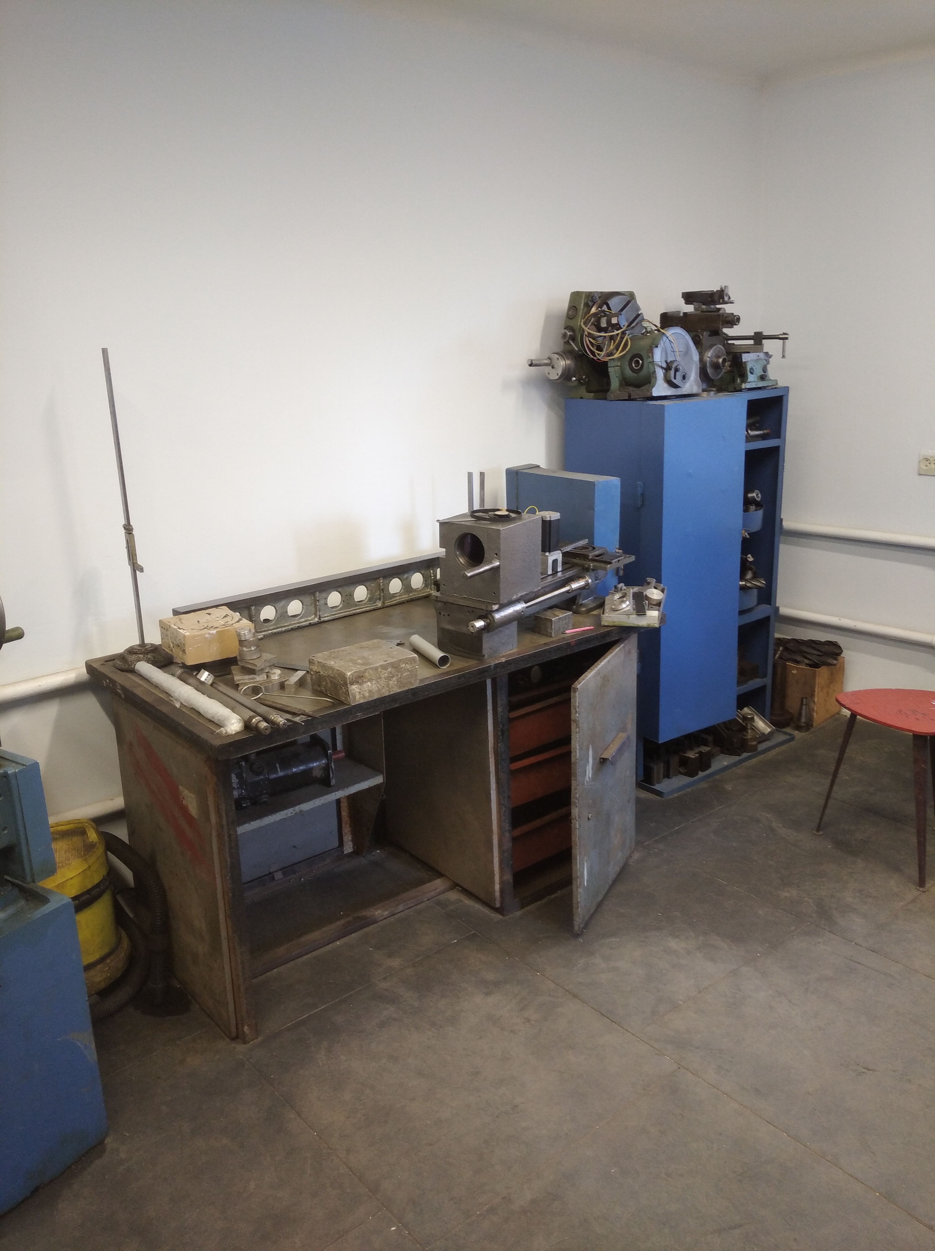

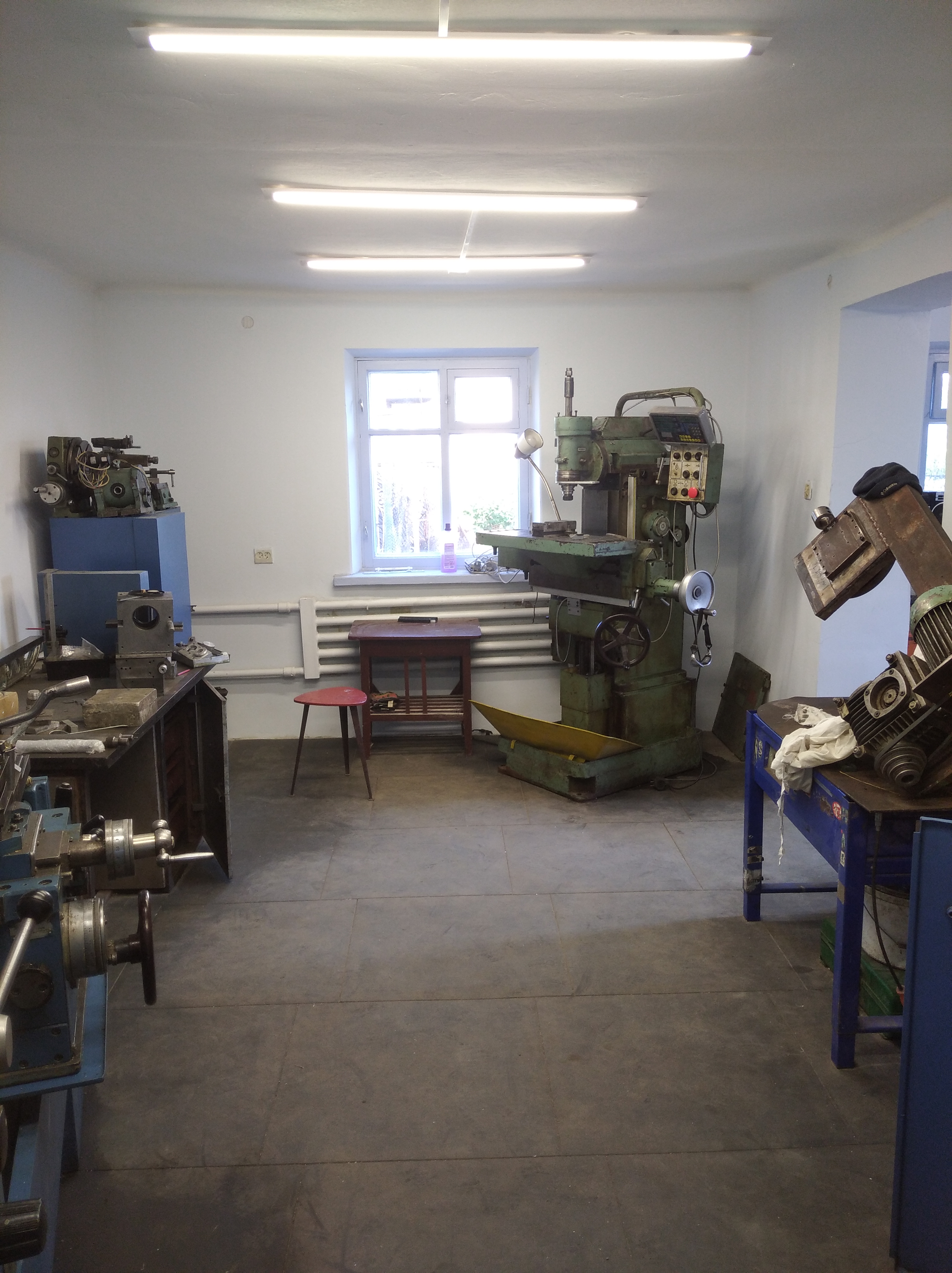

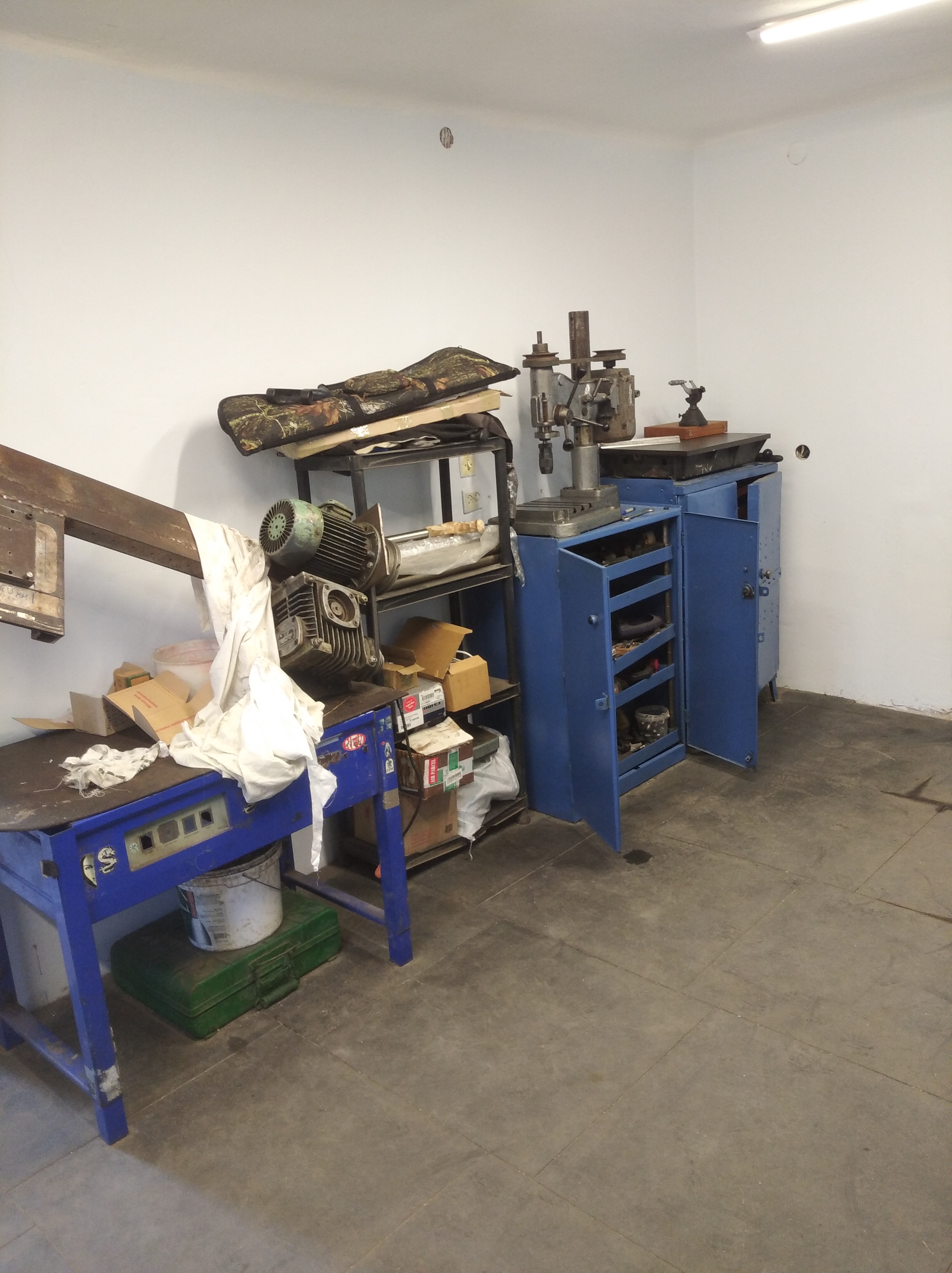

Вот такой вид и наполнение на данный момент времени имеет мастерская. Отдельно стоящий на участке "дом" 40кв.м с отоплением, сан узлом и водоснабжением. На полу модульное ПВХ покрытие. Оборудование все живое - получилось в результате ротации, что то посвежее по лучше купил, предыдущее продал.
Есть конечно ещё немного не законченых проектов: ленточная пила, ЧПУ тв16, ЧПУ ИЖ250
