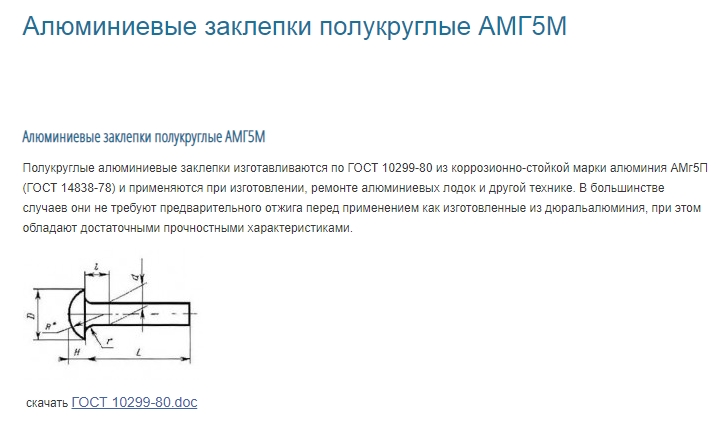

Добрый день.
Просвятите по вопросу материала заклепок для корпуса из АМГ5М.
В Украине нашел много предложений по заклепкам, но они просто алюминиевые.
Заклепки из АМГ5М нашел только в расии , они изготавливаются по ГОСТ 10299-80 из алюминиевого сплава АМГ5М ( ГОСТ 14838-78 ).
Можно ли купить заклепки АМГ5М у нас или не заморачиваться и применять просто алюминиевые ?
Спасибо.
