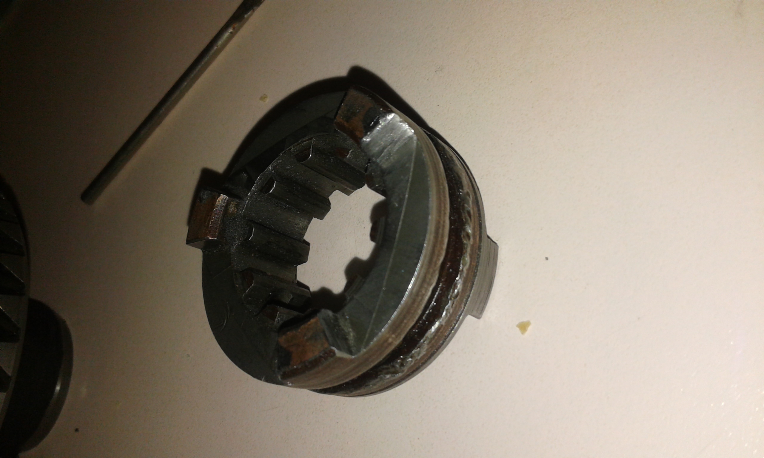

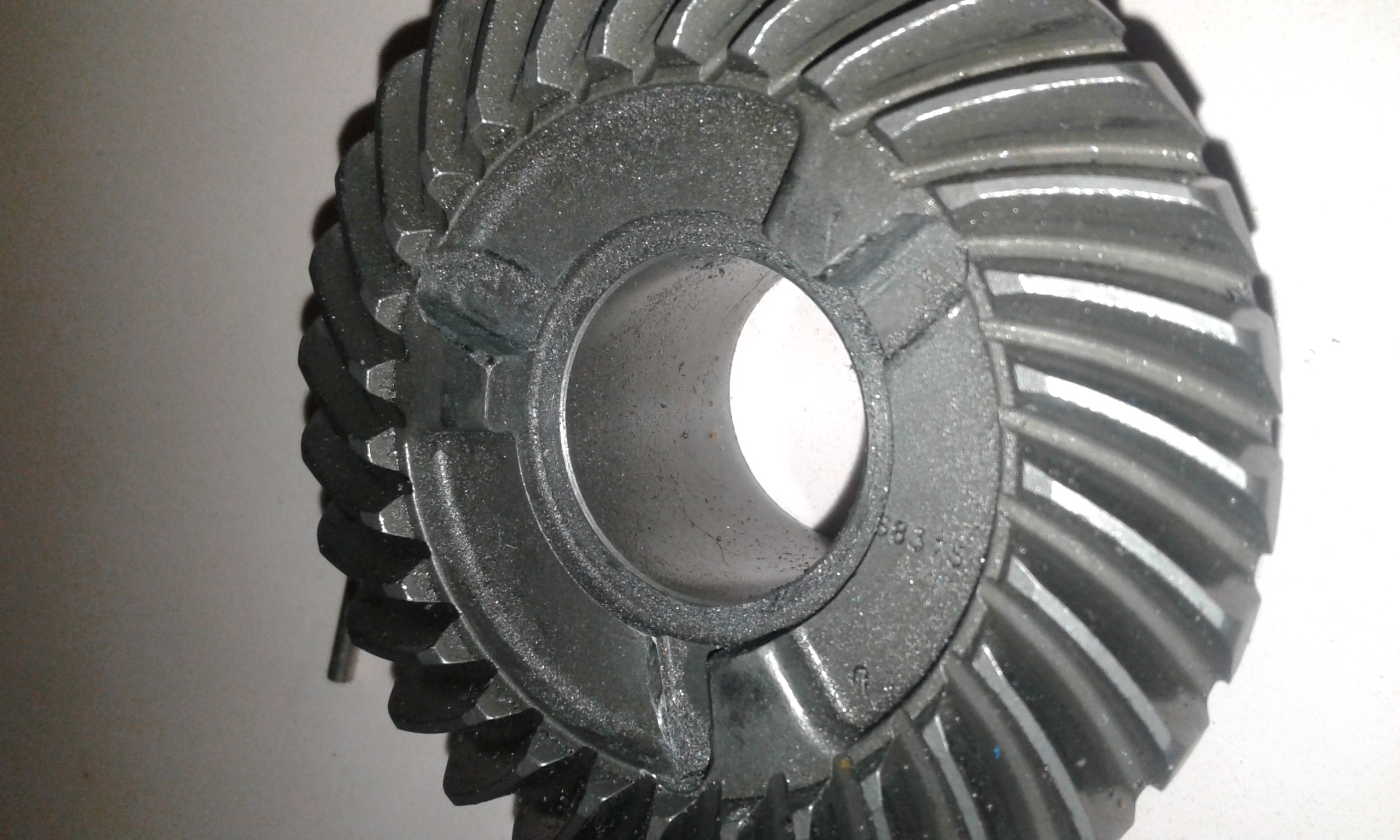

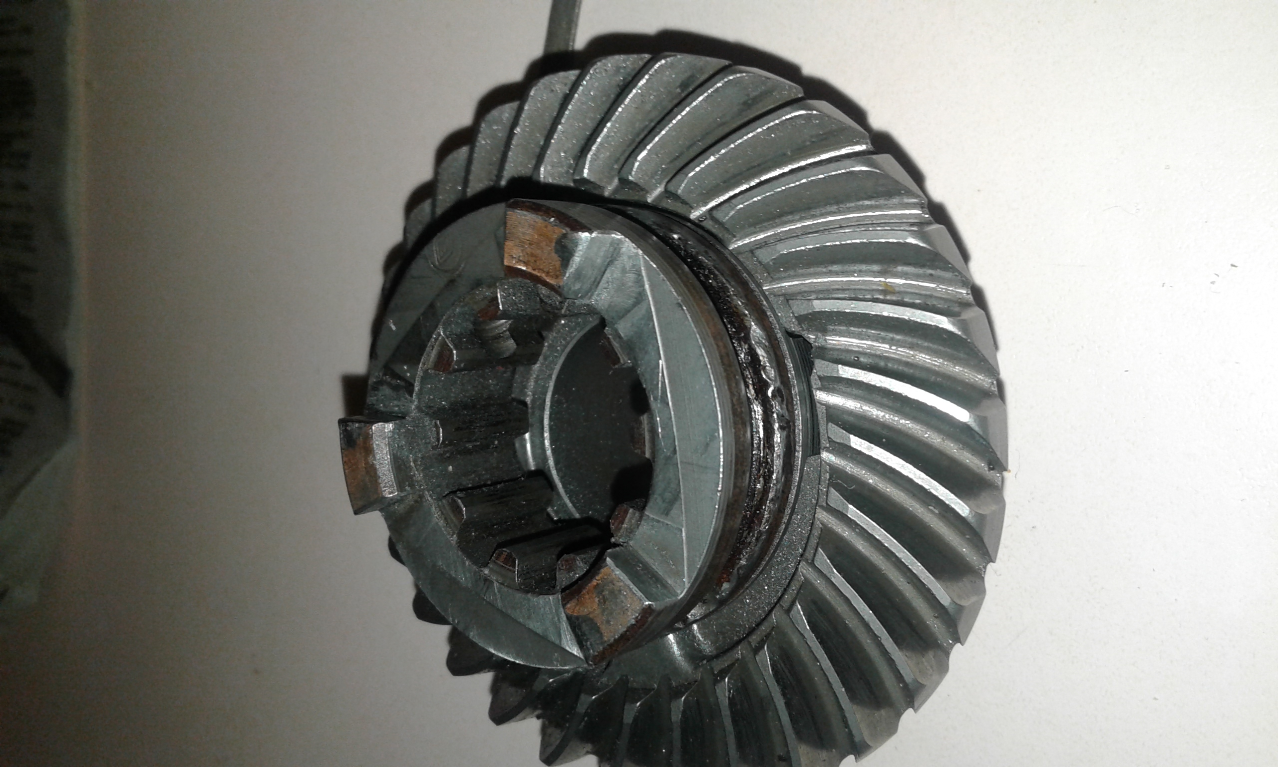

Всем Доброго времени суток и мирного Неба!
История длинная , но вопрос короткий к знающим людям по редуктору Джонсон 70лс:
На захватах храповика пришлось спилить 1,5 мм (похоже каленного) металла, упоры на шестерне также попытался поправить. Теперь стал вопрос термообработки "оголенной" поверхности , нужно-ненужно и как. Про науглераживание сварочным аппаратом наслышан, но не юзал.
ПС Купить новую деталь прошу не предлагать, поскольку 80уе уже потратил на сальники
Каким способом был снят металл? Задаю вопрос для того что бы понять какая была начальная твердость деталей.

Грубо снимал гравером образивным диском- далее алмазной насадкой и подправлял алмазным надфилем вручную.
ПС. Токарь-фрезеровщик отказался обрабатывать на станке.
То есть обрабатывалось от начала до конца одинаково плохо, обычный надфиль не берет? Если не берет или очень плохо берет то твердости там хватает и ничего дальше делать не нужно.

В том то и дело что вначале обрабатывалось со скрипом- теперь намного лучше. Грубо говоря сердцевина зуба кажется сырой хотя края каленные.

В том то и дело что вначале обрабатывалось со скрипом- теперь намного лучше. груба говоря сердцевина зуба кажется сырой хотя края каленные.
Это называется "цементация".
Поверхность покрывают углеродом, а сердцевина сырая.Калить нельзя так как шестерни испытывают ударные нагрузки и попросту при ударе сломаются, что приведет к поломке редуктора.
В Киеве есть институт проблем материаловедения,когда то там можно было сделать, попробуйте в институте сварки им.Патона, или на предприятиях металлообработки, если у них есть такая возможность.

Понятно что отжиг-закалку-отпуск проводить глупо тем более не зная марки стали. Речь идет о локальном науглераживании.
Обратиться в институт мне будет дороже чем новый храповик.
Учитывая что это все-таки задняя передача скорее оставлю так либо попробую цементировать -сварка-графит может ТВЧ .
Думал может кто-то уже лечил такой дефект. Мало ли что.

поменяй местами шестерни и все - сточенное будет крутить в задний ход

Допис від sofyart Переглянути допис
Это как?
