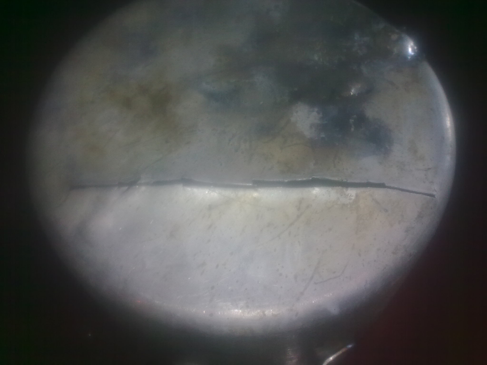

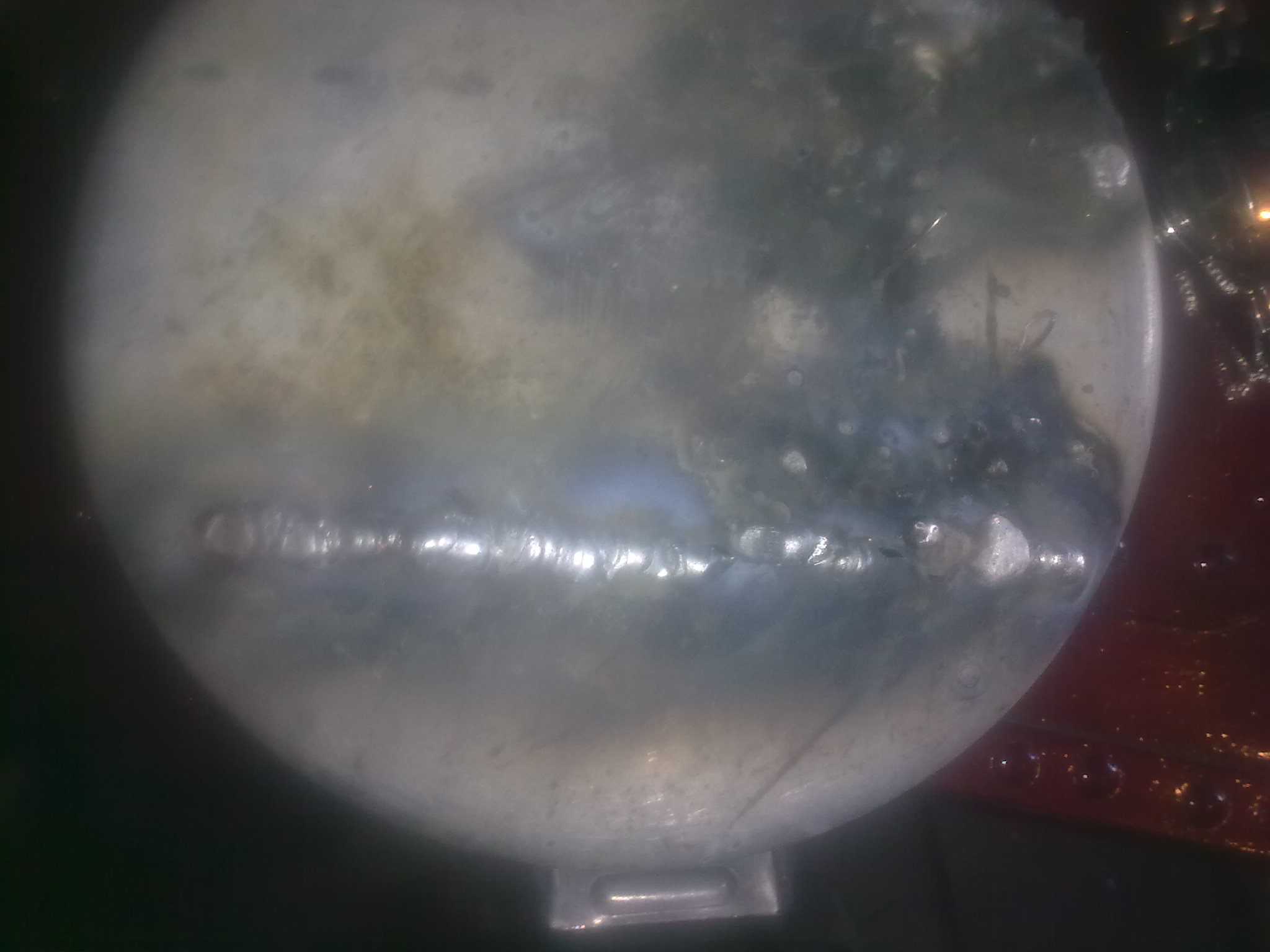

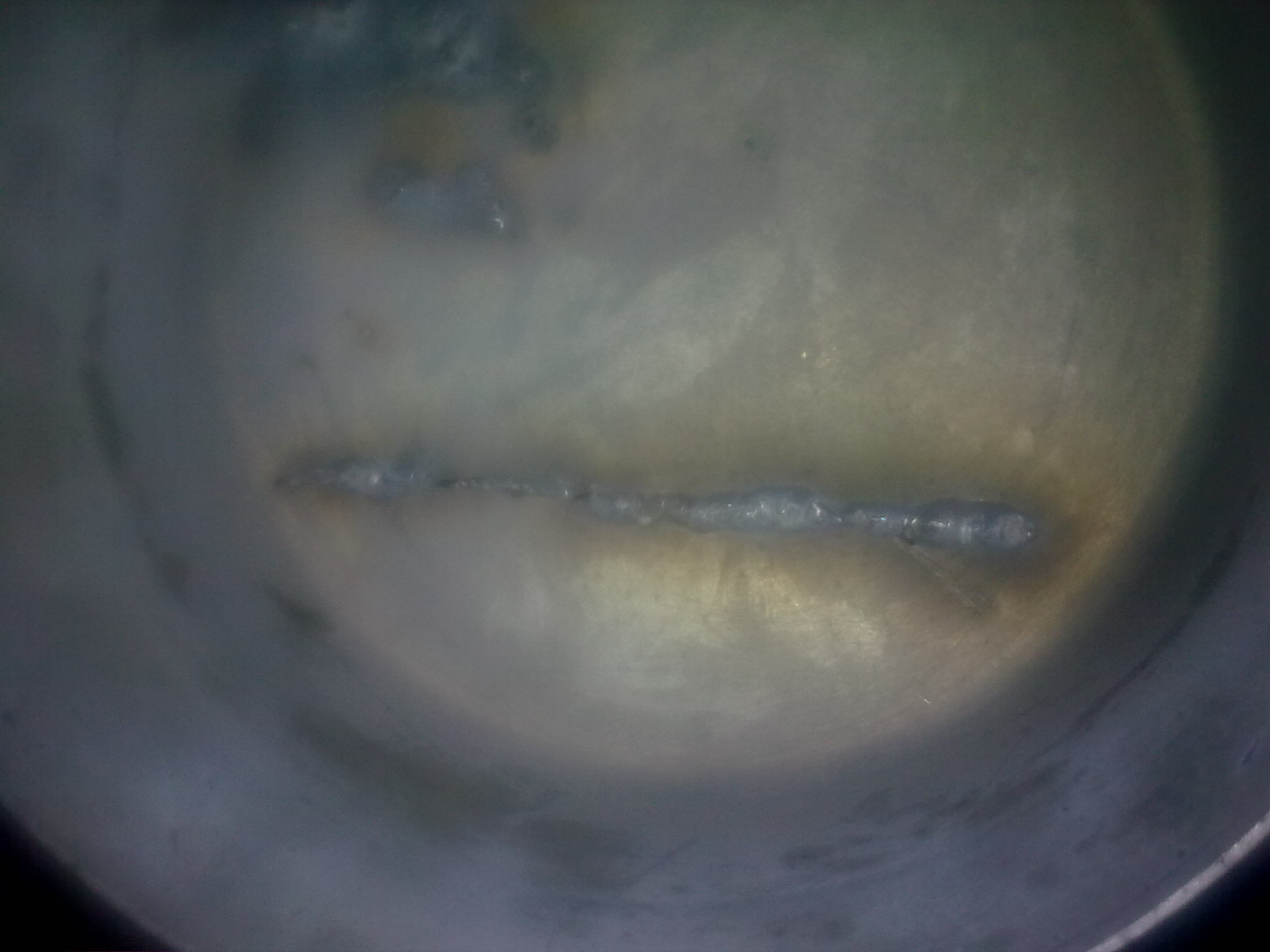

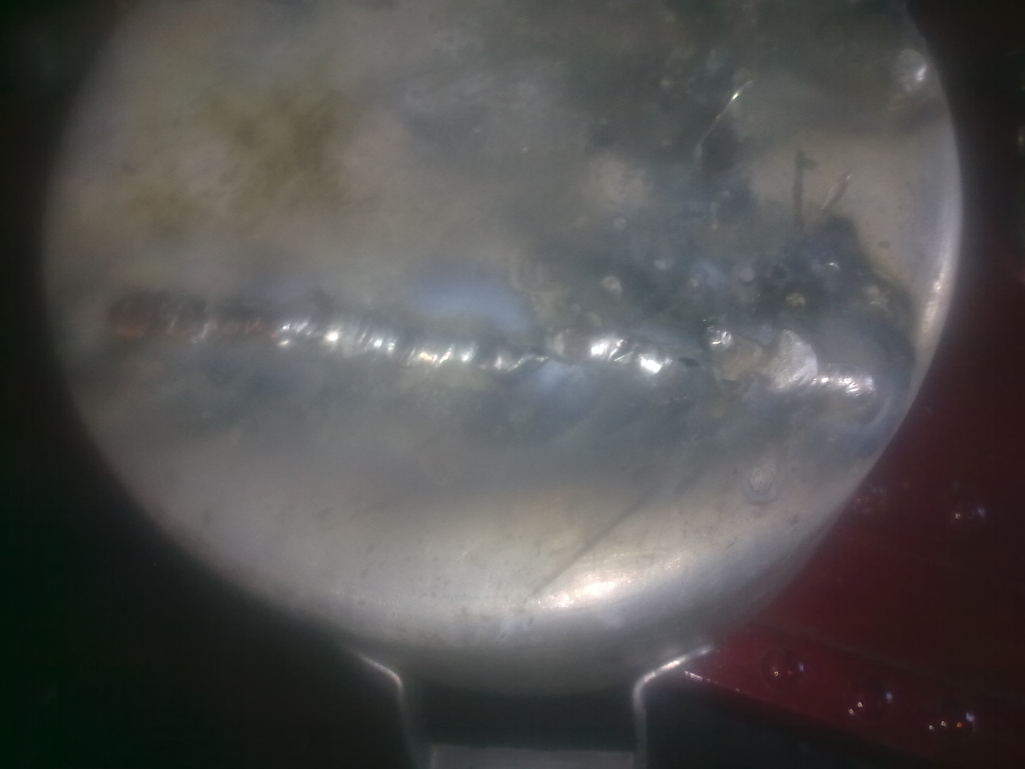

ну что можно сказать? Только то, что это работает! Понятно что бывает приварено, а бывает присрано, но для нашего "гараж-колхоз тюнингха" по моему годится.... вот фото подрихтованной и потом заваренной алюминиевой кастрюльки, черноты нет, все чисто. Подача проволоки на три/четвертых, ток в четвертом положении

Действительно работает,рад что получается , думаю не плохая альтернатива аргону в домашних условиях.
