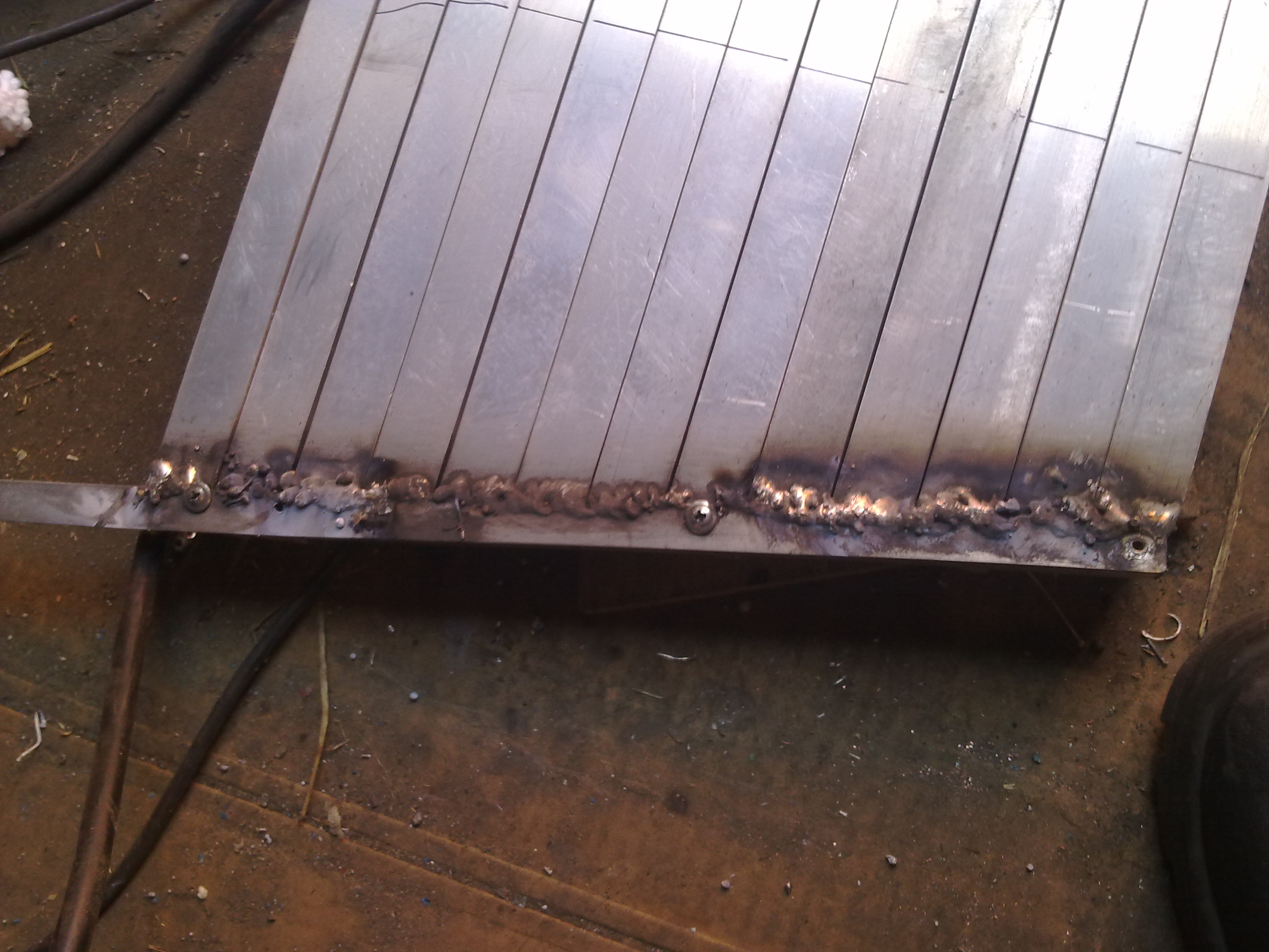

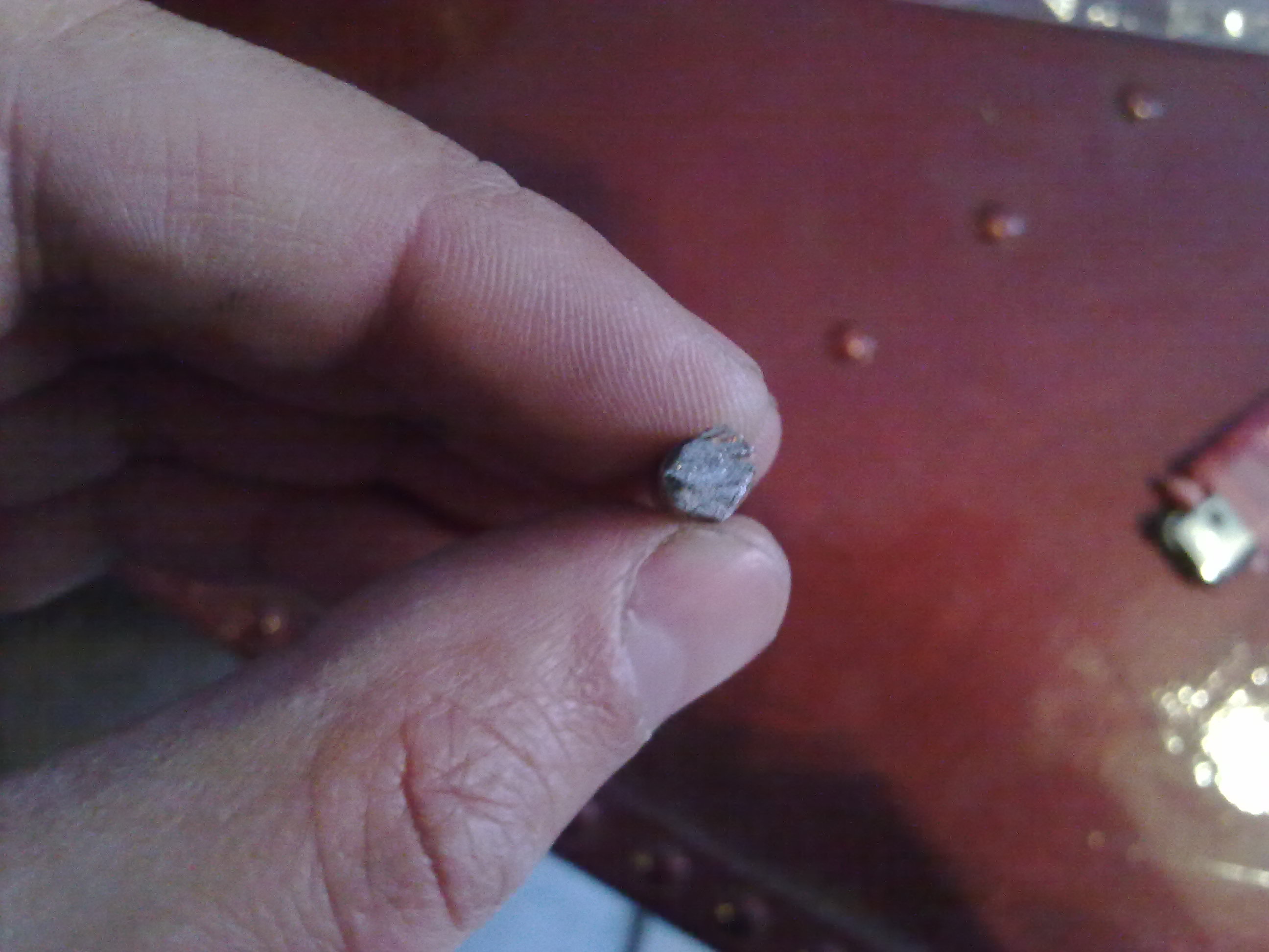

Типово Re: Сварка алюминия
на фото заваренный наконечник и типа "модернизация" механизма протяжки без которой работать просто невозможно, кусочек трубки ПВХ от пасты авторучки и ролик на проволоку 1,0 (меньше царапает и при заваривании наконечника ролик 1.0 просто проскальзывает, а 0,8 норовит запетлить)
Назва:  13112013372.jpg
Переглядів: 1692
Розмір:  436,9 КБ
ID:	53379   Щоб збільшити малюнок, клацніть по ньому
Назва:  1311201337411111111.jpg
Переглядів: 1623
Розмір:  1,09 МБ

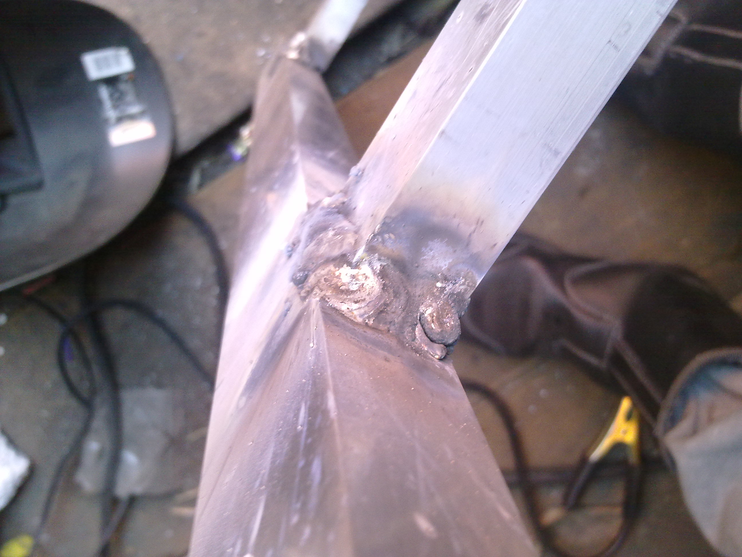

Заправил проволоку 1,0. Наконечник рассверлил до 2,0.
Варить на открытом воздухе практически невозможно, алюминий кипит и брызгается, шов черный (фото 1). Если зайти в помещение, то получаются вполне сносные швы (фото 2), черноты практически нет. Главное, на слух уловить, когда дуга загорит ровно с шипением, как только начинает потрескивать, то весь труд на смарку

вчера опять варил, и поймал себя на мысли, что это больше пайка чем сварка.
Чем ниже сопло к шву - тем шов лучше.
