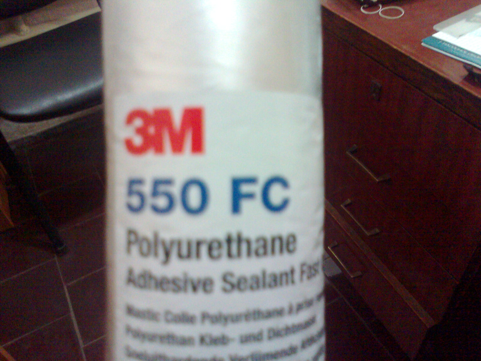

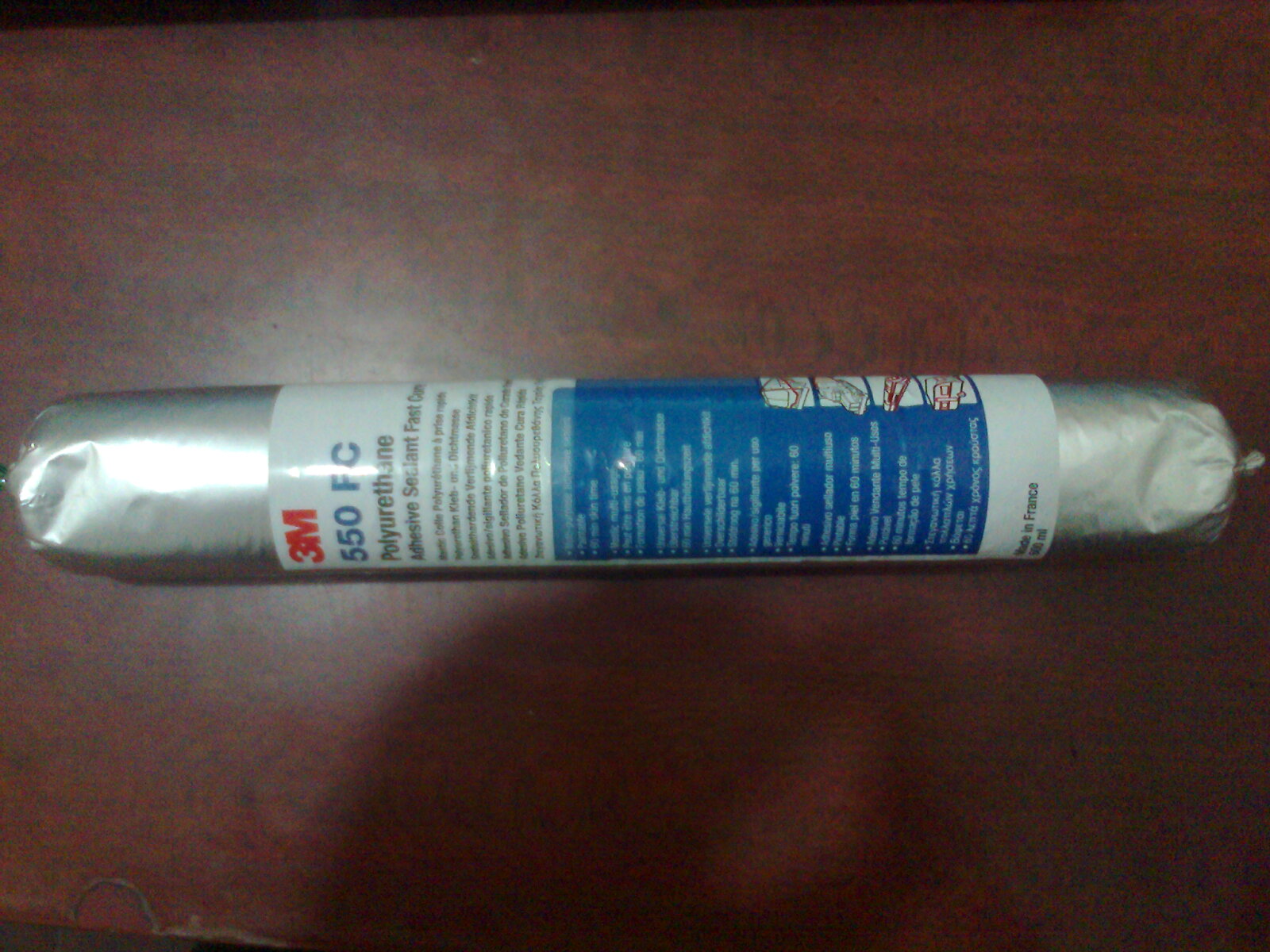

Испытывал герметики для кузовных работ,
Крокодил (ГАВН.....)
АPP (ТЕРПЕТЬ МОЖНО)
3М (ОТЛИЧНЫЙ) -рекомендую
АPP (ТЕРПЕТЬ МОЖНО)
А можно узнать условия испытания??? А то я уж лет 10 пользуюсь всеми перечисленными и не только - хотелось бы знать почему такой однозначный вывод...
Некоторые хотят быть святее чем Папа Римский...
MC VOICE зараз поза форумом   Відповісти з цитуванням
Старий 10.12.2013, 13:09   #49 (permalink)
Аватар для Валера М
Псевдо: Валера
Звідки Ви: ХАРЬКОВ
Карапь: Finval Evo 475 efi-60
Дописи: 21.440
Сказал(а) спасибо: 19.285
Типово Re: Герметики для лодок и опыт их применения.
Допис від MC VOICE Переглянути допис
Александр , я не знаю для каких целей вы его применяете уже 10 лет.
Но для лодок именно так,я это понял за месяц испытаний, простым способом ( зачистил и обезжирил кусочек дюралия и кусочек пластика-нанес на них три вида герма, дал высохнуть и погрузил в ведро с водой. Через неделю - КРОКОДИЛ отпал, поменял цвет и начал крошится
APP -через 5 мес. не отпал от поверхности,но стал менее эластичен но отверткой без особых усилий я его снял
3М-за 5 мес. Не потерял эластичности, как мне показалось ни капельки
отверткой не отдерешь,выкавыреваеться кусочками, но от поверхности не хочет отрываться
Ну как то так

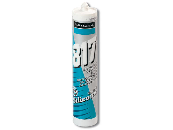

Долго искал и перепробовал очень много всяких герметиков,задача была приклеить оргстекло к алюминиевой рамке,к стеклу. как ни удивительно для меня. многие герметики клеят хорошо, а оргстекло отстают либо плохо держится,при отрыве на оргстекле не остается герметика,В результате у себя на лодке буду клеить на такой герметик Dow Corning® 817,
ХАРАКТЕРИСТИКИ
• Не вызывающий коррозии, не имеющий запаха, готовый к использованию, предназначенный для нанесения пистолетом герметик, реагирующий с атмосферной влагой
• Превосходная адгезия без грунтовки к большинству стекол, металлов и зеркальных покрытий
• Отличная стойкость к высокой температуре и влажности
• Высокий модуль упругости, уменьшающий расход герметика
• Стоек к озону, ультрафиолетовому излучению и экстремальным температурам
Приклеил несколько кусочков оргстекла ,понравился на разрыв,порвалсь соединение по геметику и на алюминии и на оргстекле хорошая по 1-2мм пленка герметика,попробовал отодрать шпателем заворачивается под шпатель и содралсь с большим трудом и усилием.

К сожалению , порылся и прочитал про него и такую информацию
Клей DOW CORNING 817 не рекомендуется для использования для погружённых в воду швов или швов, где вероятны физические нагрузки или абразивный износ.
