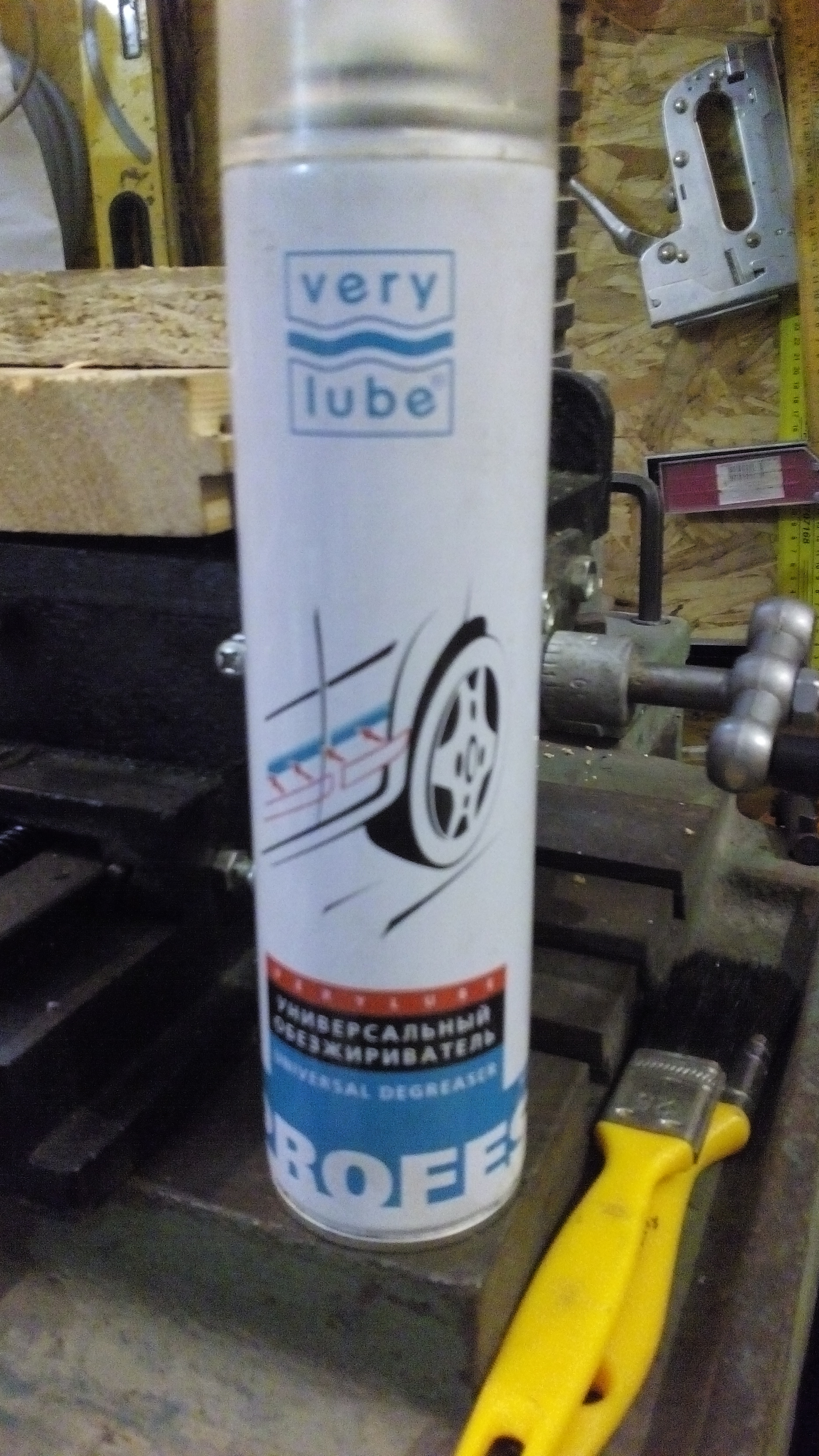

Обезжириватель из Эпицентра, показал себя значительно лучше 650го и 647го растворителей, вонюч, летуч, требует много ветоши, дело делает отлично!
APP 50 - хорошие восмоминания
Крокодил с автобазара - наверно чуть веселее чем АРР
Стекольный - хорош но для больших площадей дороговат (те два выше вполне справляются)
З.Ы. Главное чтобы ветошь была чистая и ее было много, елозить засаленной тряпкой по обезжиривателю = растирать жир по поверхности. Один протир - переворот, тогда жир остается на тряпке а не просто пленка становится тоньше

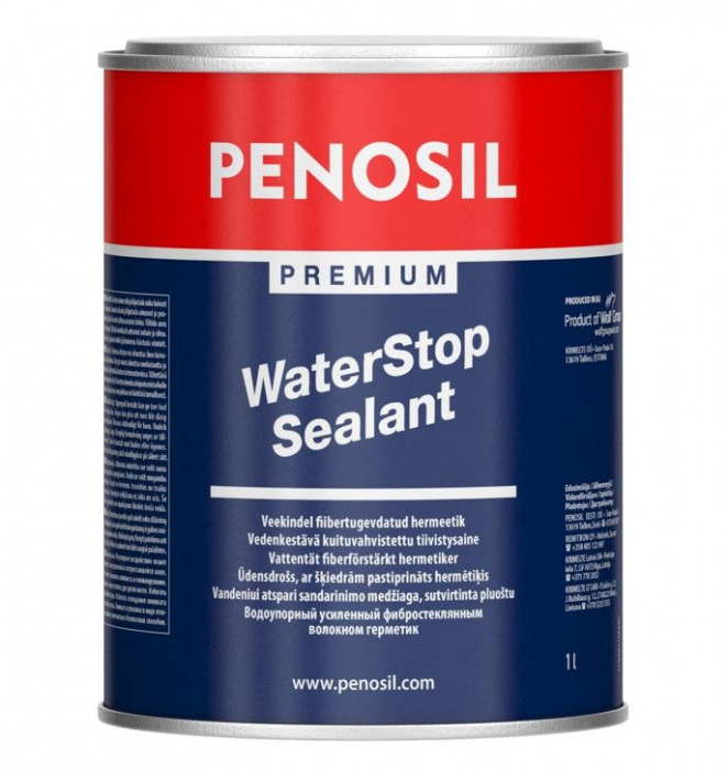

Всем здравствуйте.
Когда встал вопрос о герметизации внутри лодки, как и многие, рыл форумы.
Почти в 100% случаев советуют автомобильные полиуретановые герметики разных производителей.
Тестировал несколько вариантов, но мне не понравилось. Адгезия не идеальна, работать не удобно - особенно в трудно доступных местах, слишком быстрое высыхание, не достаточно эластичные после высыхания на мой взгляд и тд. Зато в кожу на руках въедается отлично, неделю не отмыть.
В конце концов, остановился на материале, о котором на форумах почему то никто не писал.
Наносил после грунта кистью. Все заклепки, накладки, стыки промазал в два - три слоя. Очень комфортно работать, легко наносится, затекает во все щели...
Здесь информация от производителя: https://sealants.pro/products/penosi...rstop-sealant/
Видео не мое, просто для наглядности, как наносится и пр. https://www.youtube.com/watch?v=75Pm...A3%D0%9A%D0%98
P.S. Может быть кому-то будет полезна эта информация...

По правильному стык собраный на герметике не должен течь, герметик поверх стыка это мягко сказать не правильно.
Востаннє редагував metalworker: 08.02.2021 о 13:42.
Juzef (08.02.2021), КТМОВ-- (08.02.2021)
Старий 08.02.2021, 15:07   #106 (permalink)
Псевдо: Juzef
Звідки Ви: Эстония
Карапь: Прогресс 4
Дописи: 302
Сказал(а) спасибо: 173
Поблагодарили 327 раз(а) в 71 сообщениях
Типово Re: Герметики для лодок и опыт их применения.
Все верно говорите.
Так - как лодка не текла, промазывал для профилактики все, что можно - на всякий случай. Новые накладки, уголки и тд. сажал на это же герметик. Дает время работать, "живет" как минимум час, полтора, в зависимости от температуры. В отличии от полиуретановых, для приклеивания лобовых стекол и прочих, которые высыхают довольно быстро.
С уважением.
Добавлено через 14 минут
Маленькая ремарка по герметикам для лобовух. Имею ввиду для приклеивания, а не ремонта резинок, как выяснилось есть отличие. Что бы получить хорошую адгезию, нужна предварительная обработка специальным праймером-грунтом. Стоимость которого в пересчете на миллилитры в разы дороже чем сам герметик. Основа у него очень "летучая", чуть плохо закрыл крышку-получил сухарь... Открытый герметик тоже высыхает прямо в болоне, по этой причине нужно использовать в течении нескольких дней.
Это наверно и так все знают...
