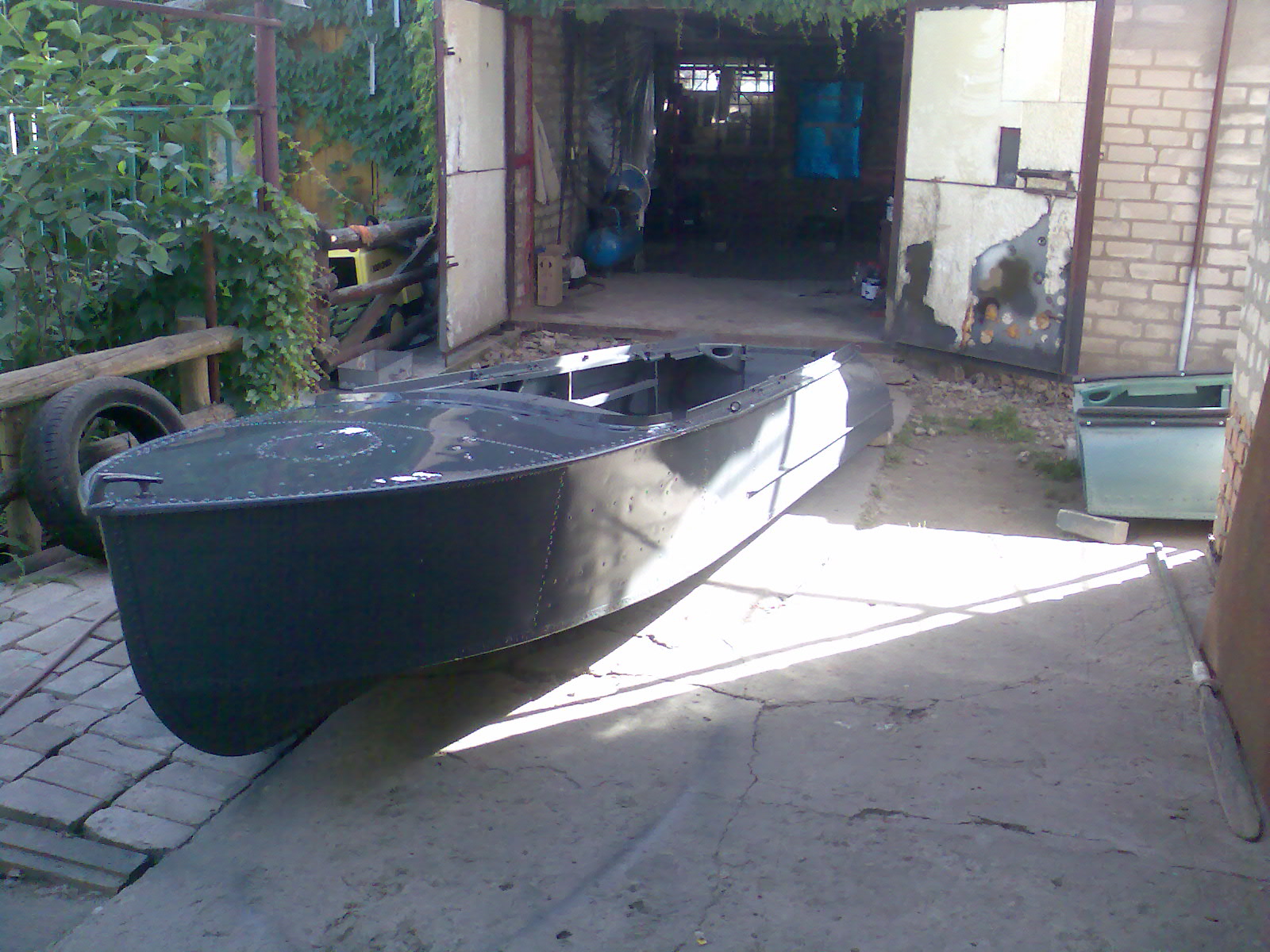

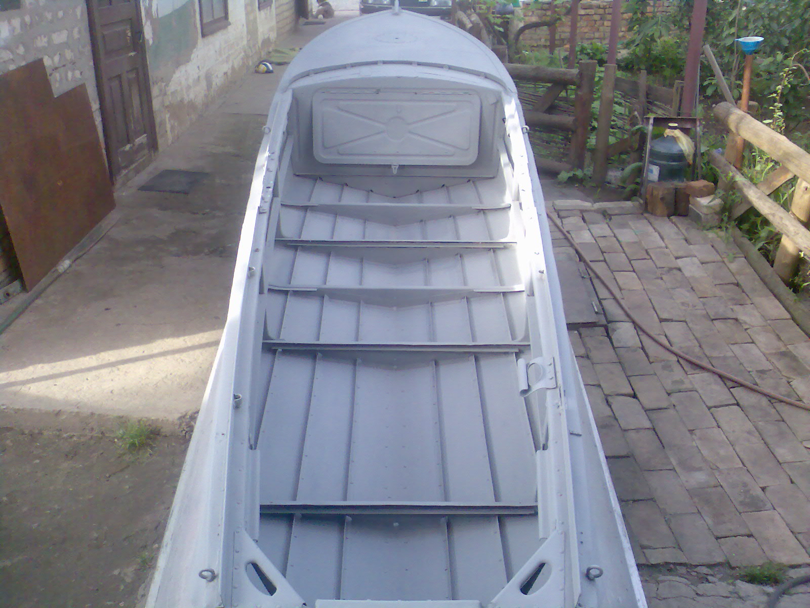

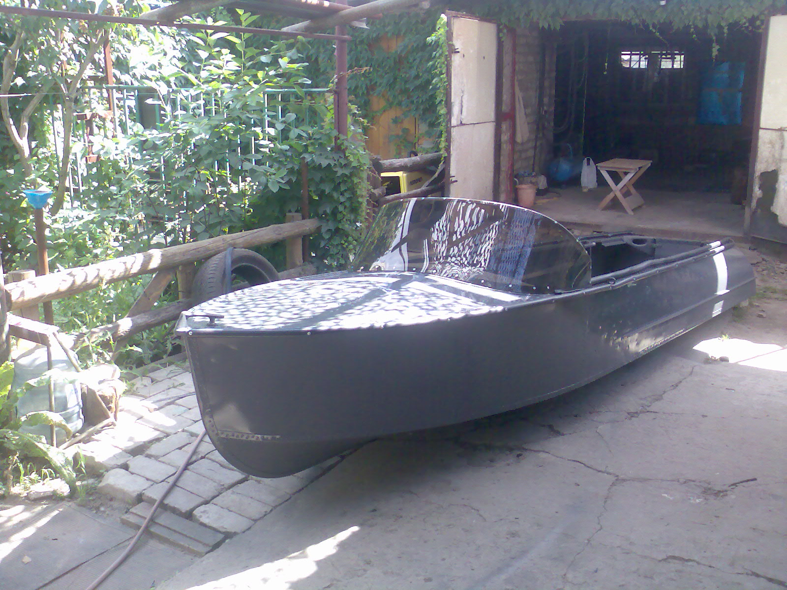

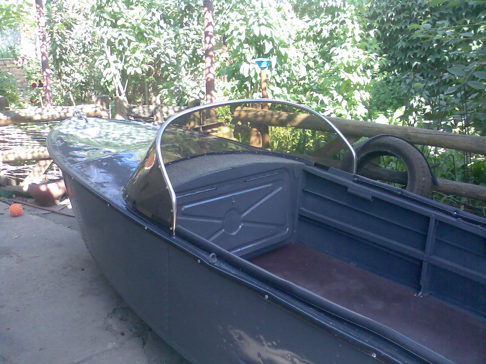

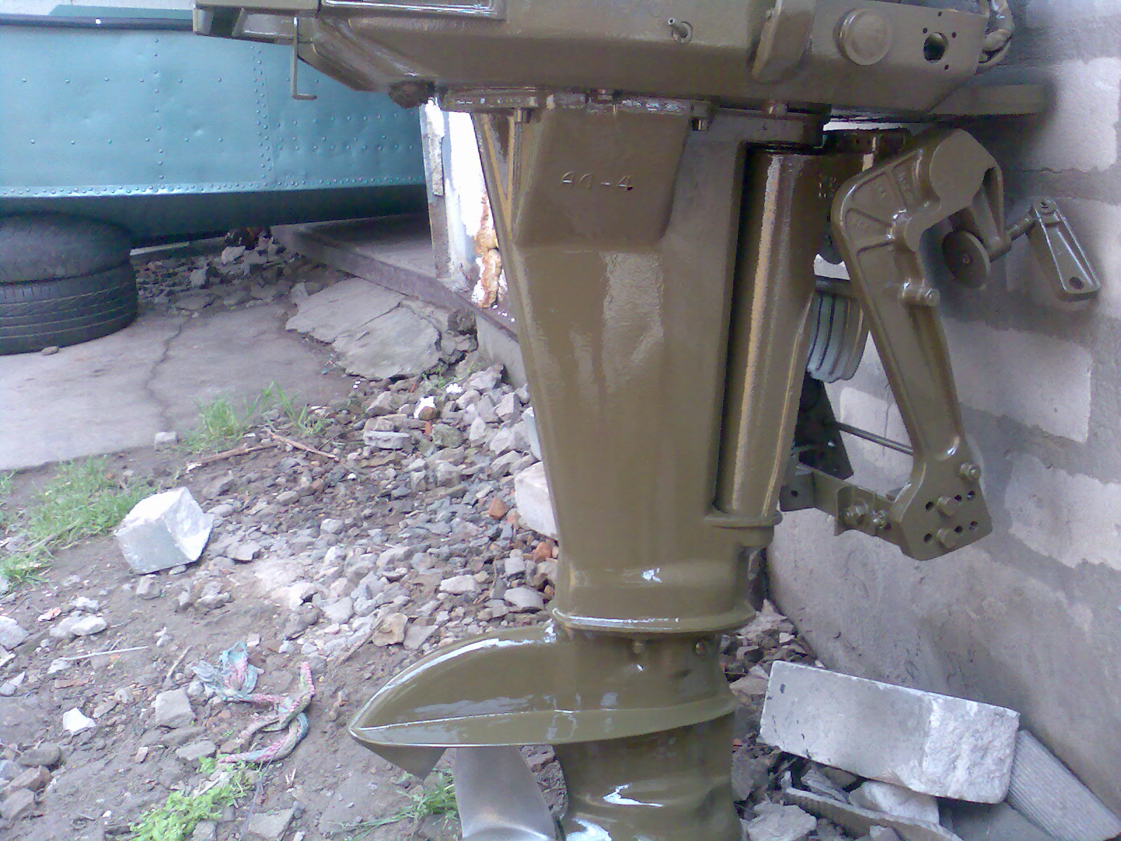

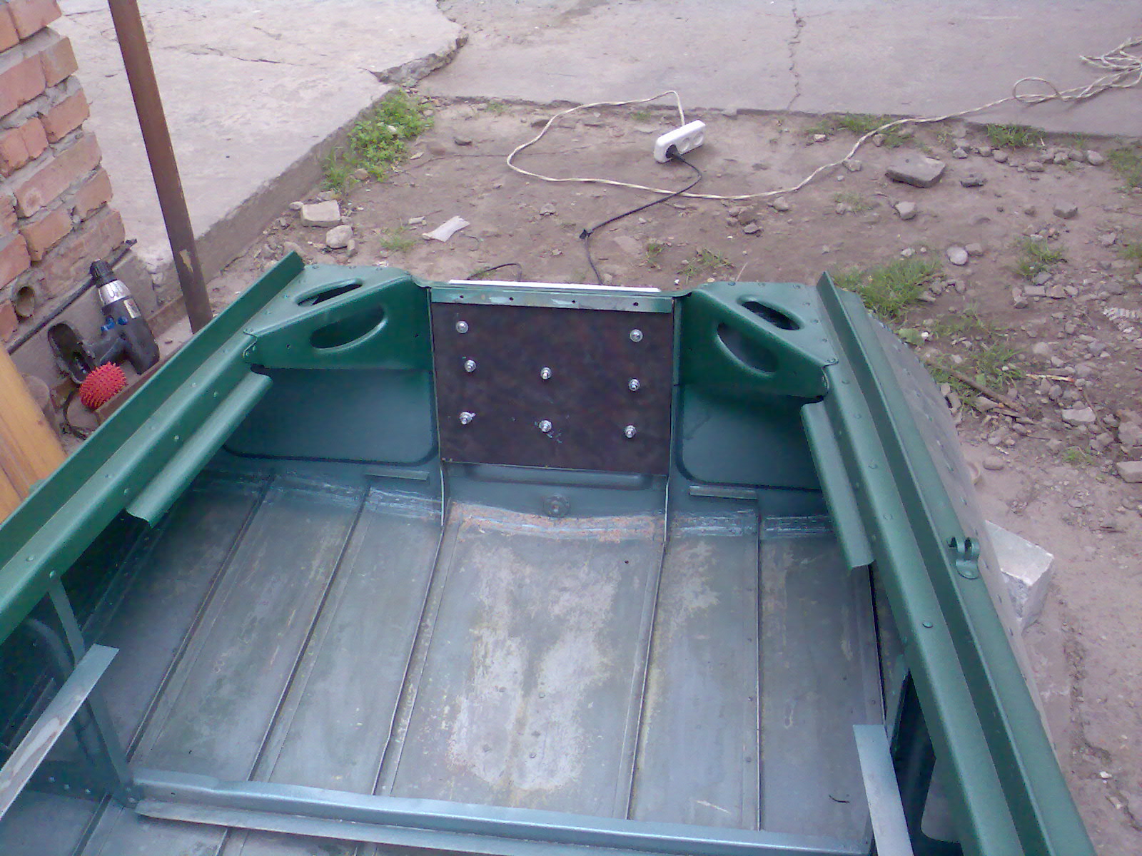

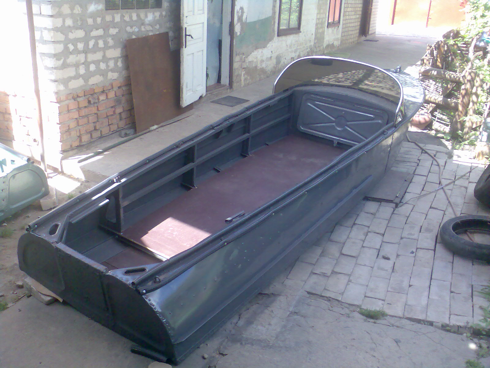

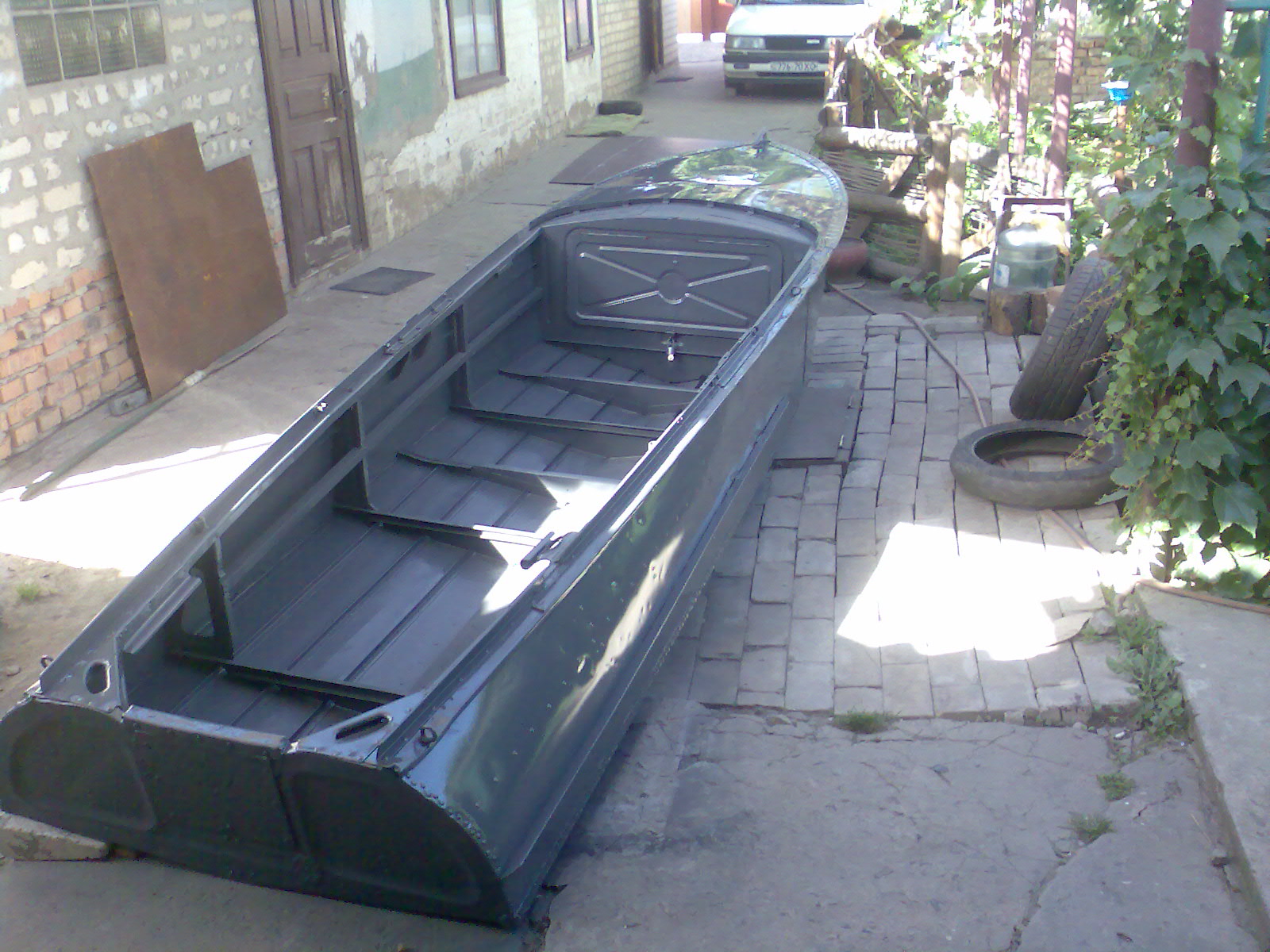

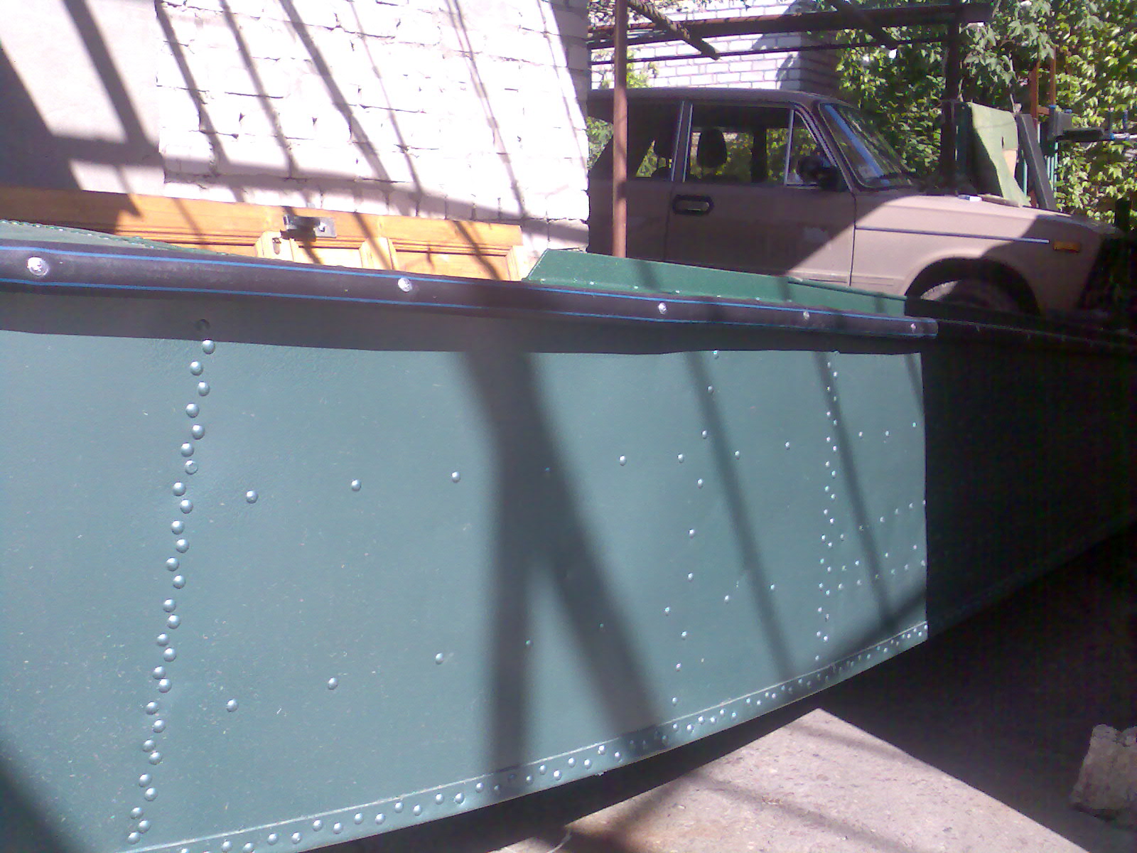

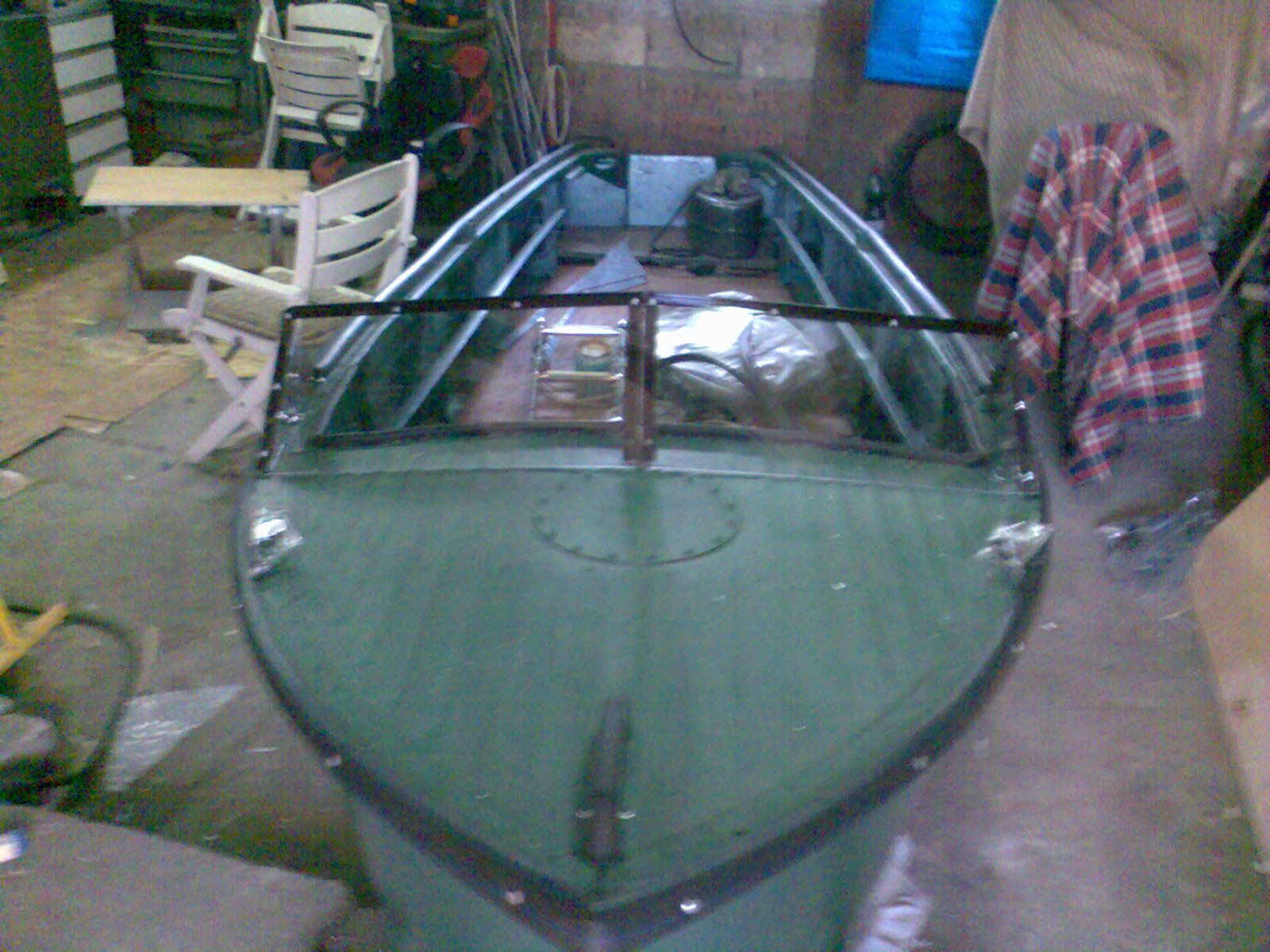

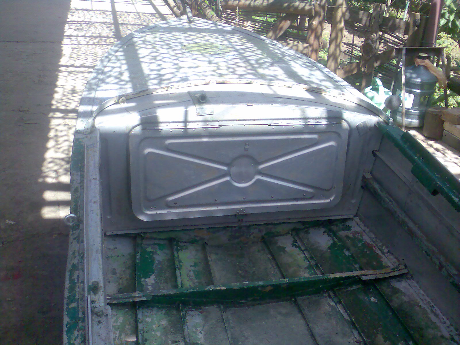

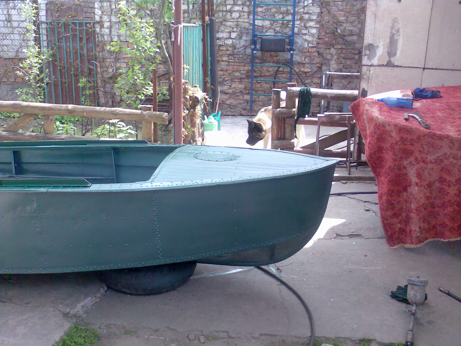

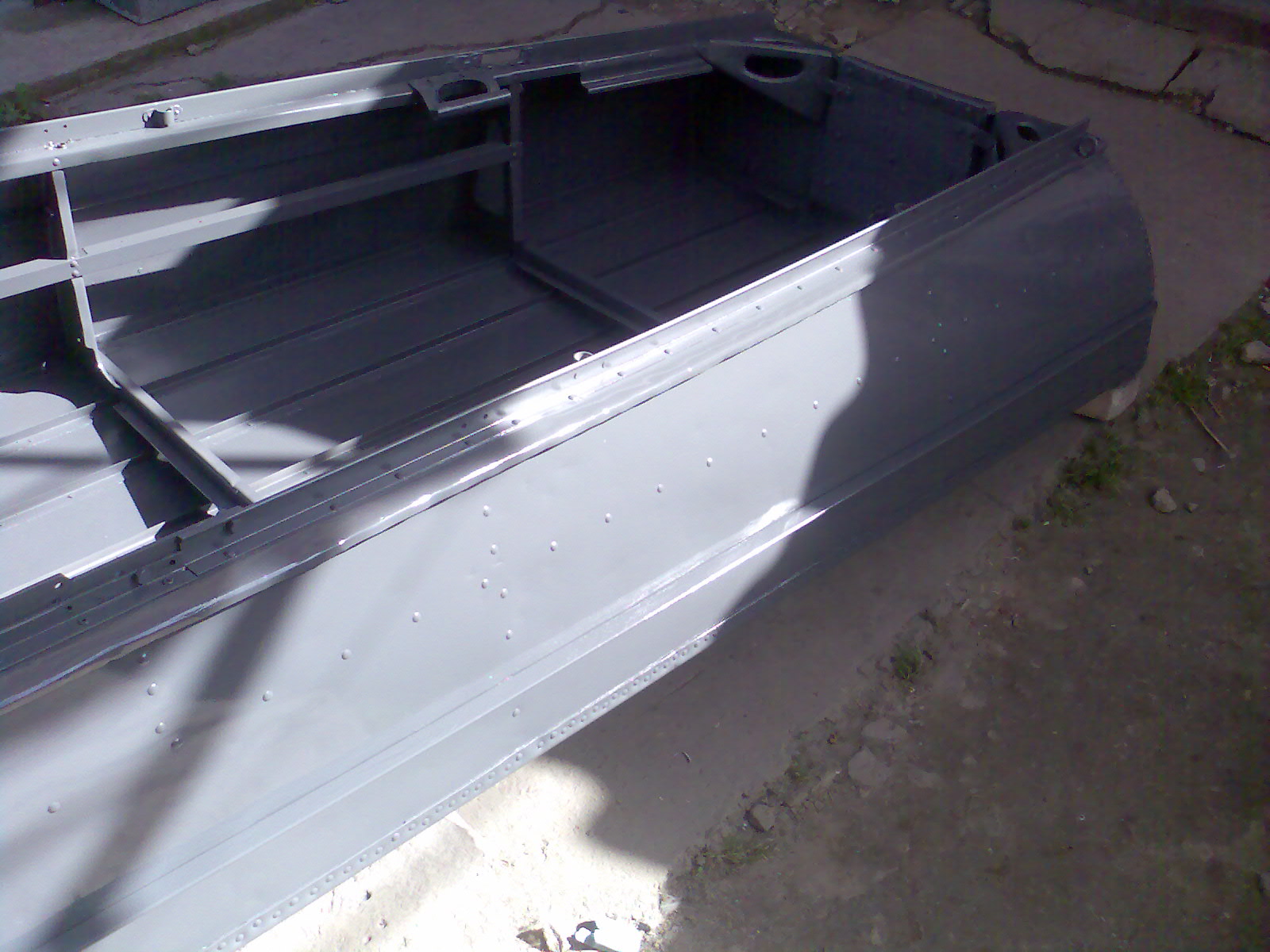

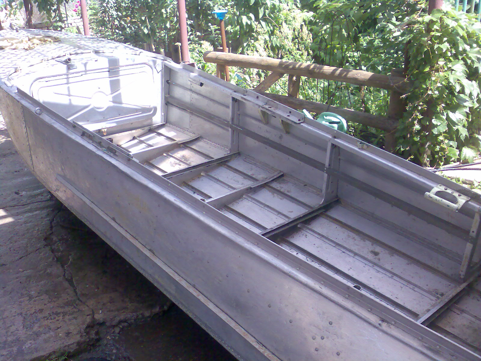

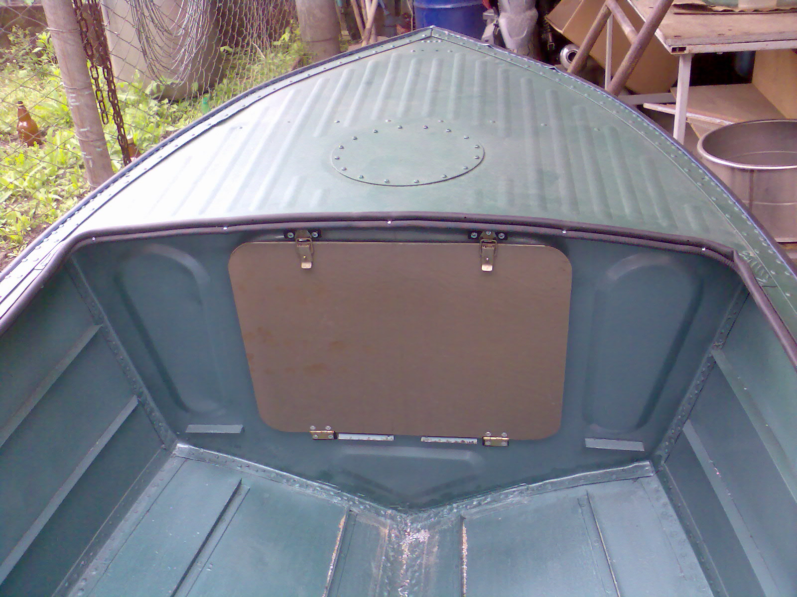

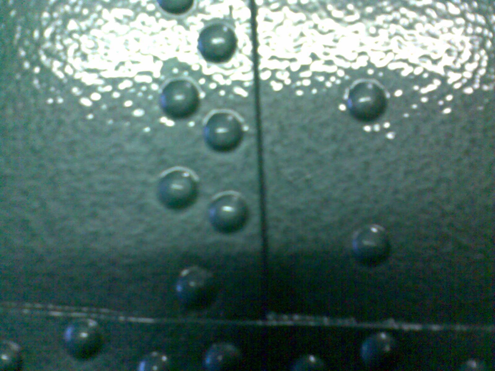

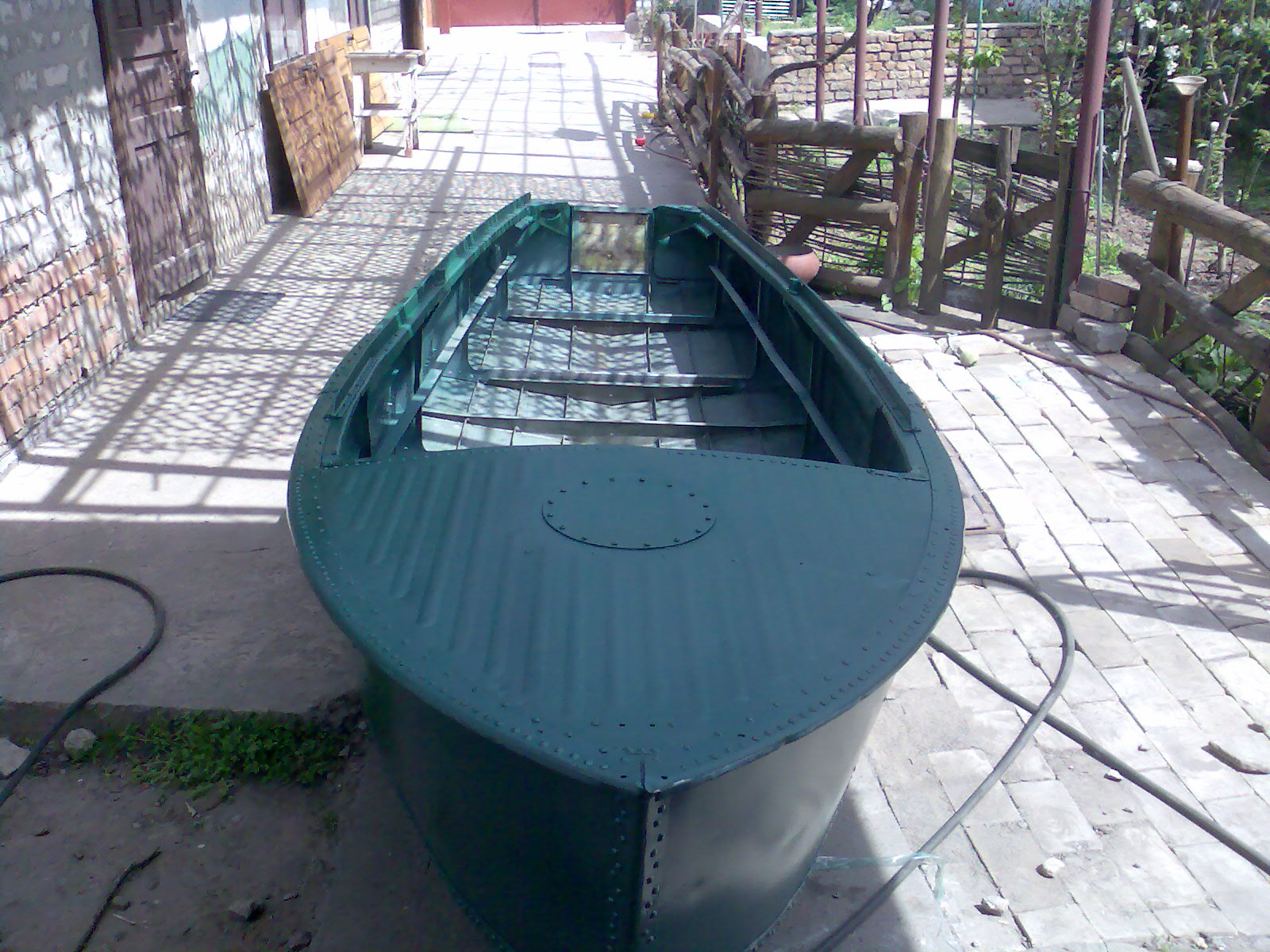

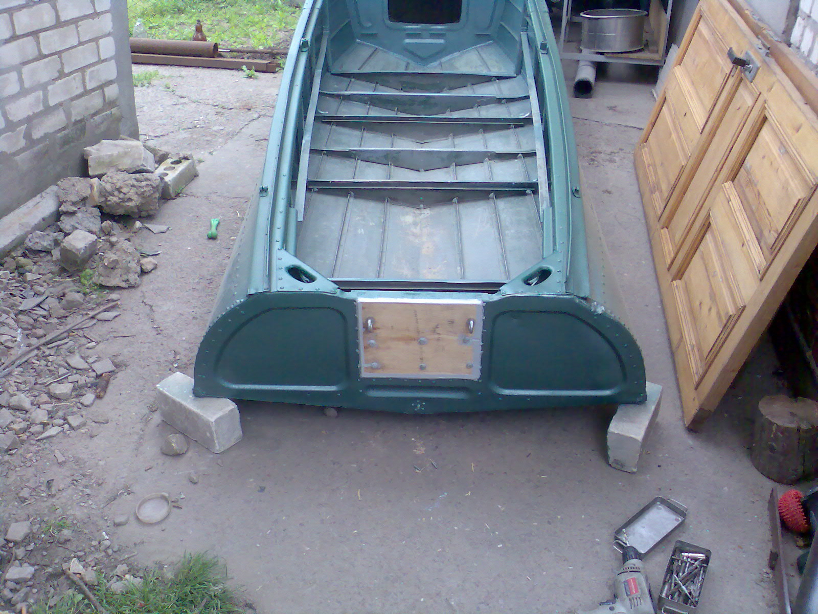

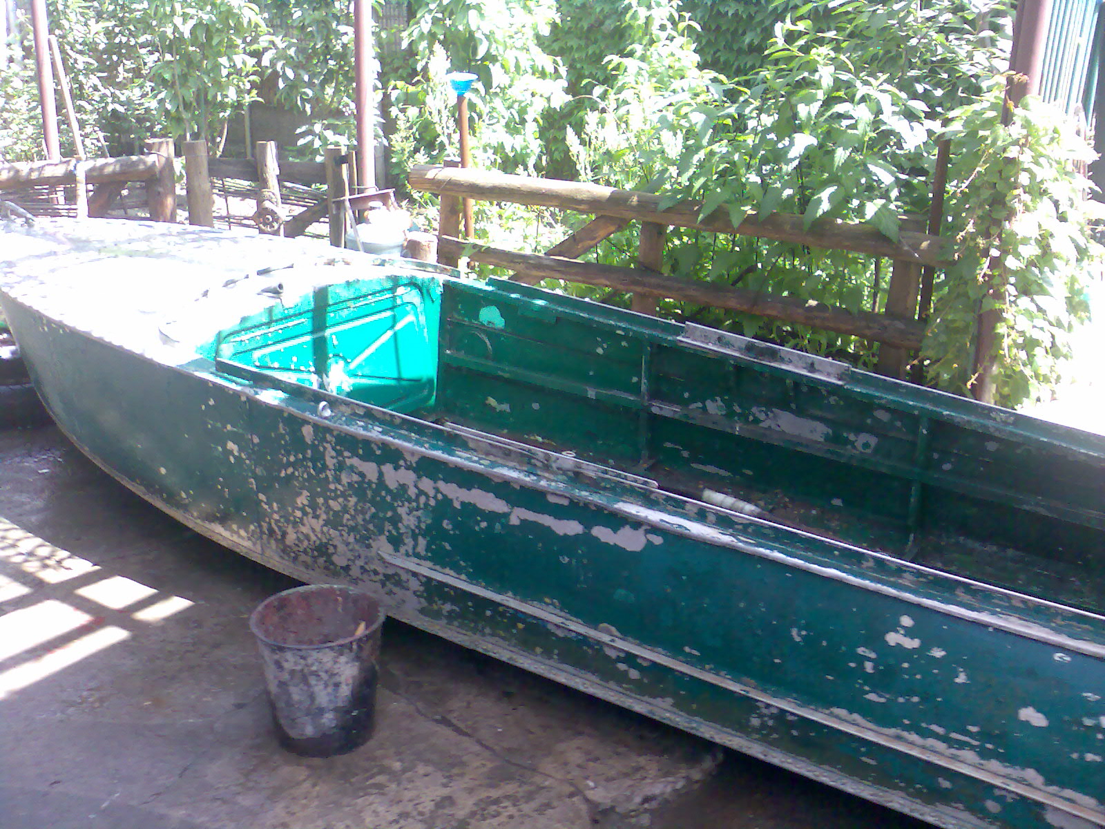

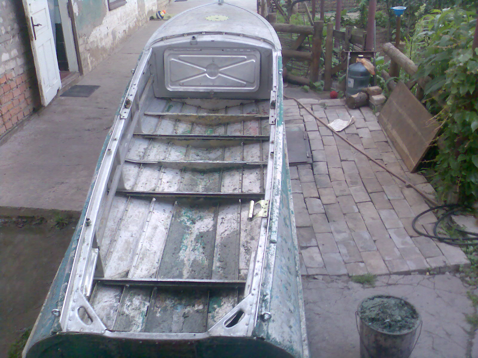

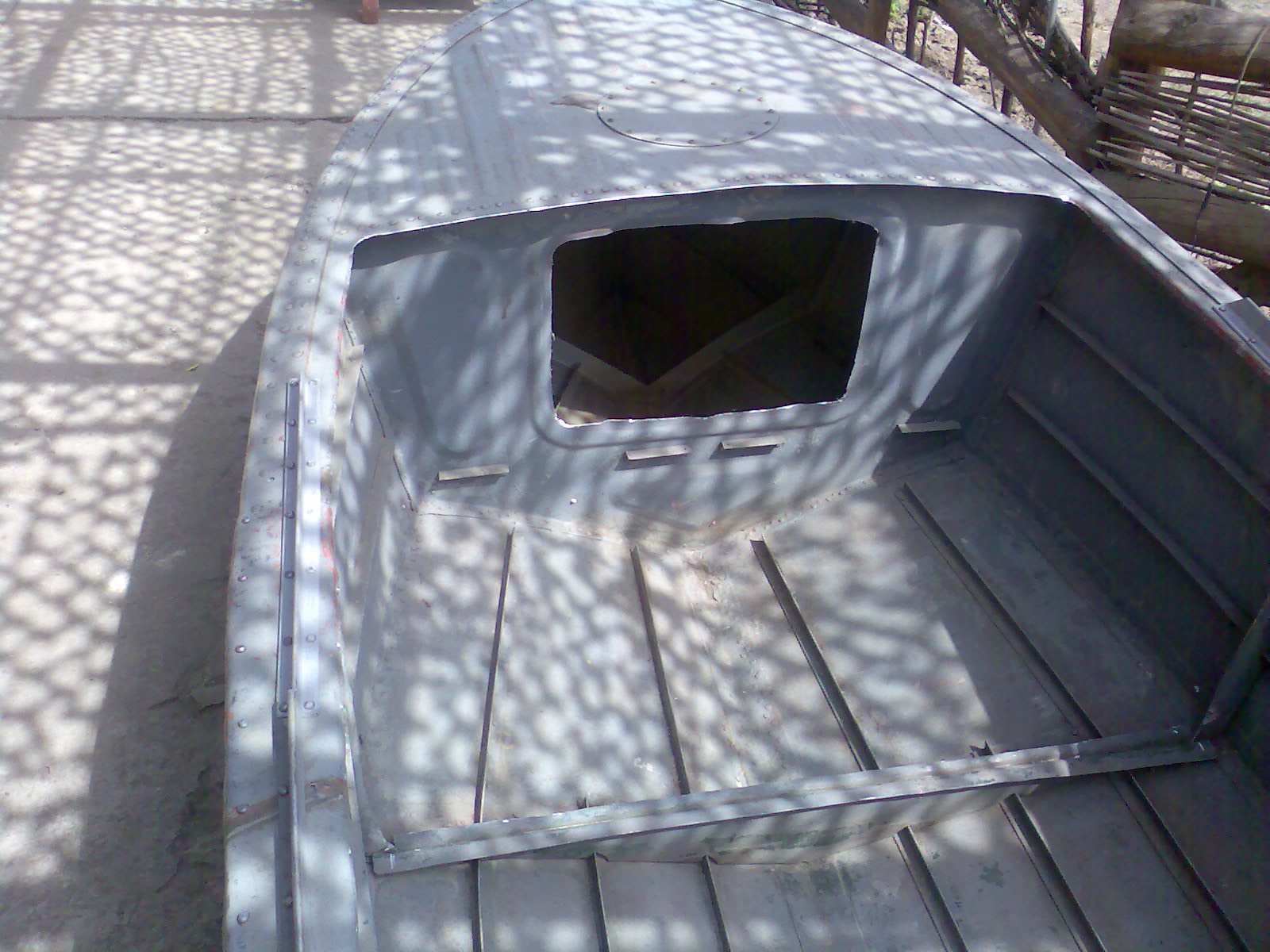

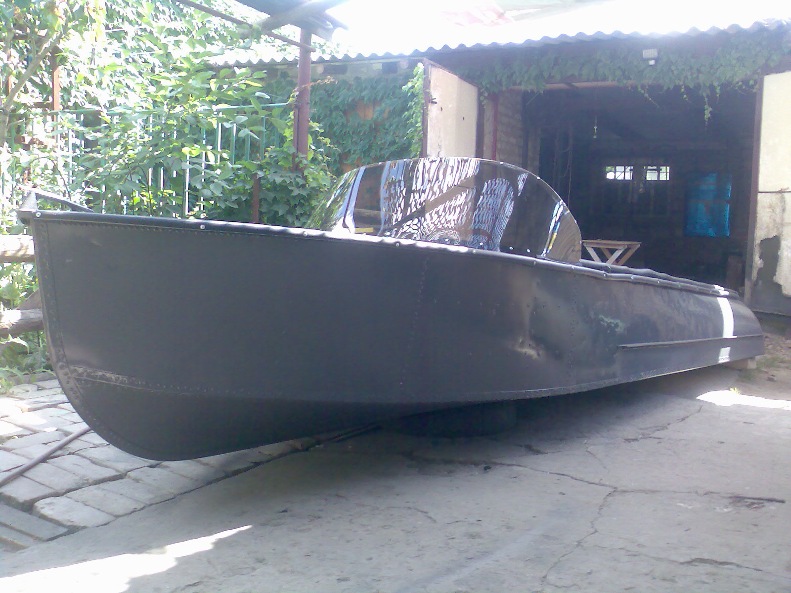

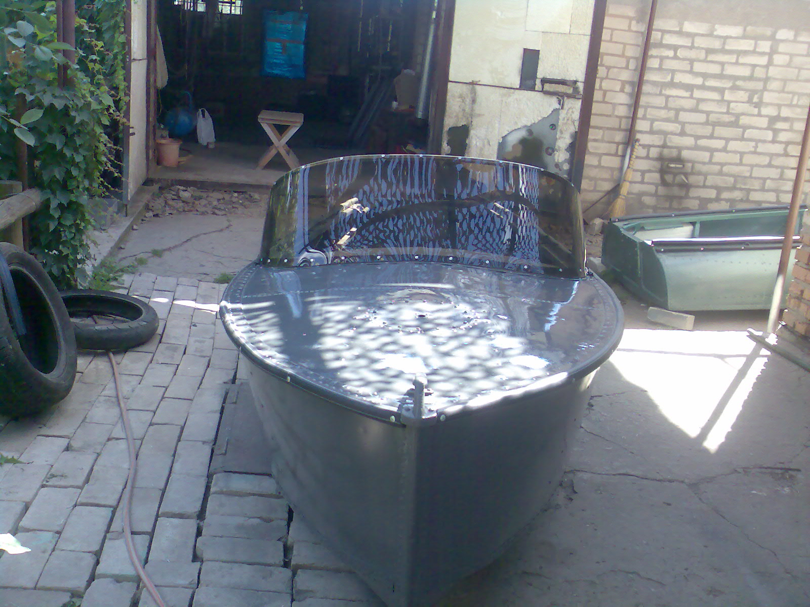

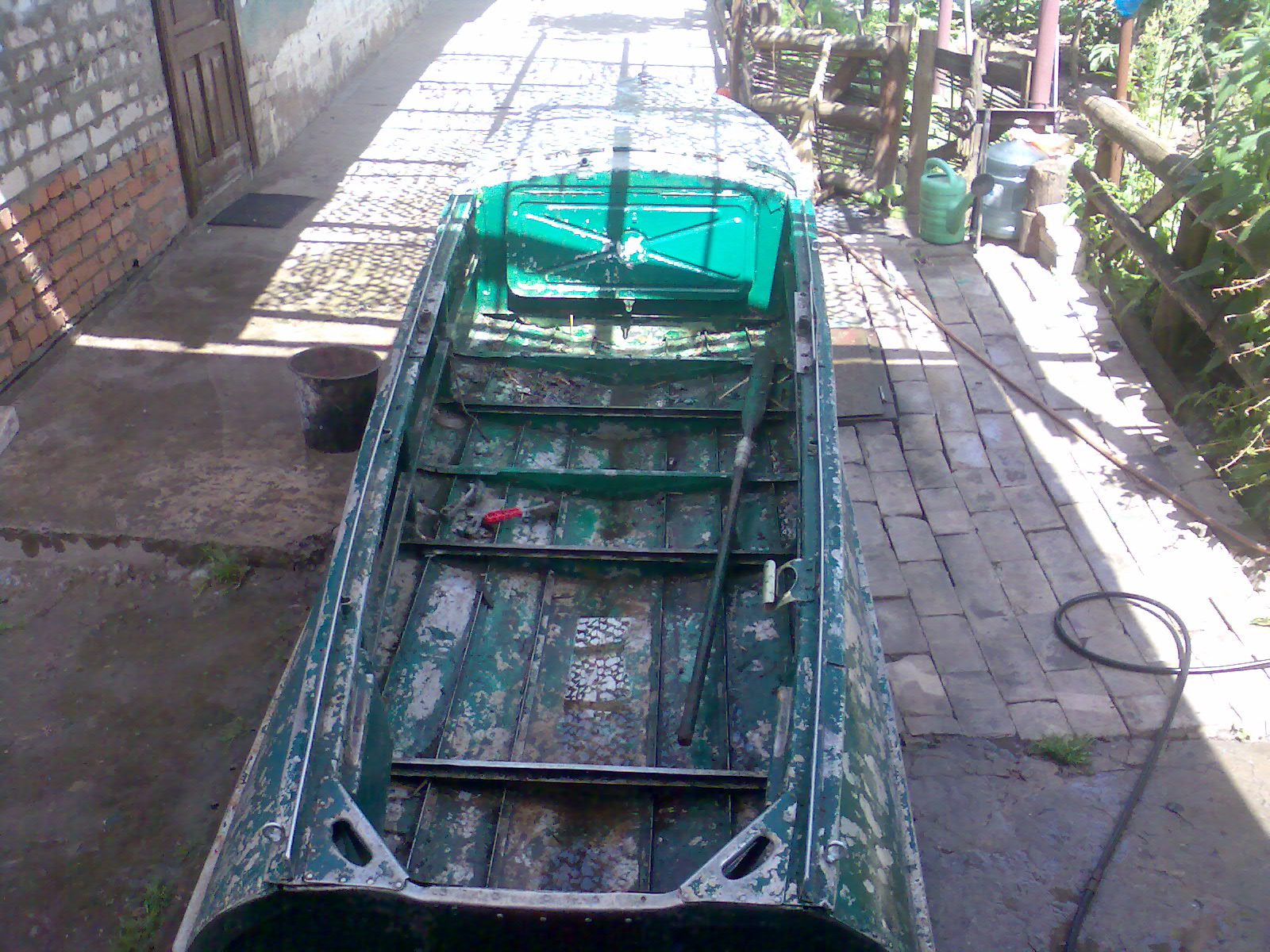

Попали ко мне в работу две лодки .Обзову их номерами №1 и №2.

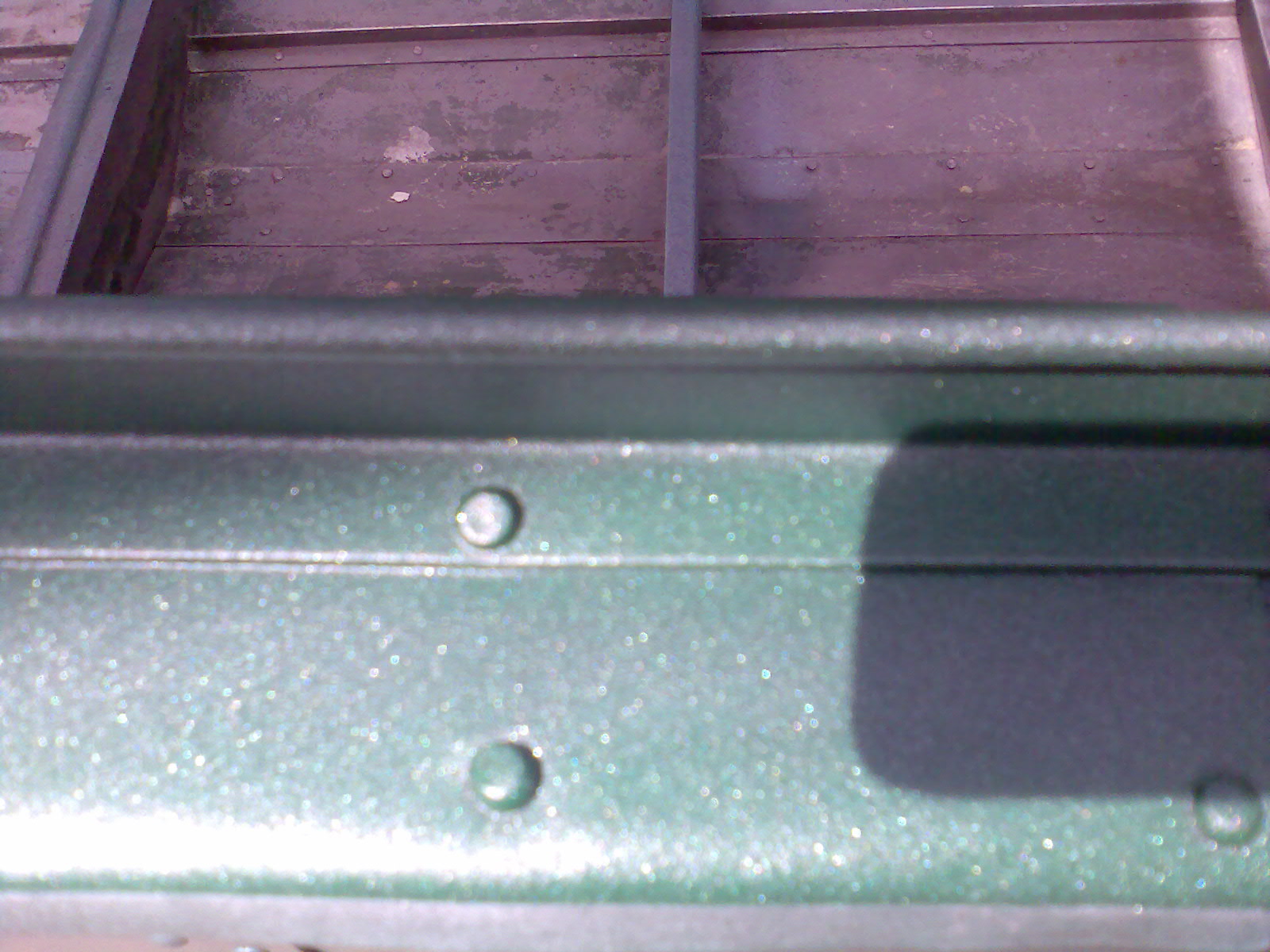

№1.Была Южанка.Були высверлил и проклепал через герметик отверстия.Отремонтировал транец,зачистил корпус внутри и снаружи смывкой,вырезал по просьбе клиента носовую часть ,что бы увеличить пространство,покрасил лодку молотковой краской,по кругу закрепил привалк из пластиковой водопроводной трубы Ф25мм ,Ф32мм и установил лобовое стекло,которое скорее можно назвать отбойником))).Ремонт занял 12 дней.Фото поэтапно.
№2.Покраска корпуса Авто эмалью с предварительной полной зачисткой корпуса при помощи смывки старой краски.Ремонт и поднятие транца на 2 см..по желанию клиента,установка полноценного лобового стекла,вырезка паёл из ФСФ фанеры.установка привалка из пластиковой водопроводной трубы Ф25,32мм. Ремонт занял 16дней.Задержка была из за праздничных дней.

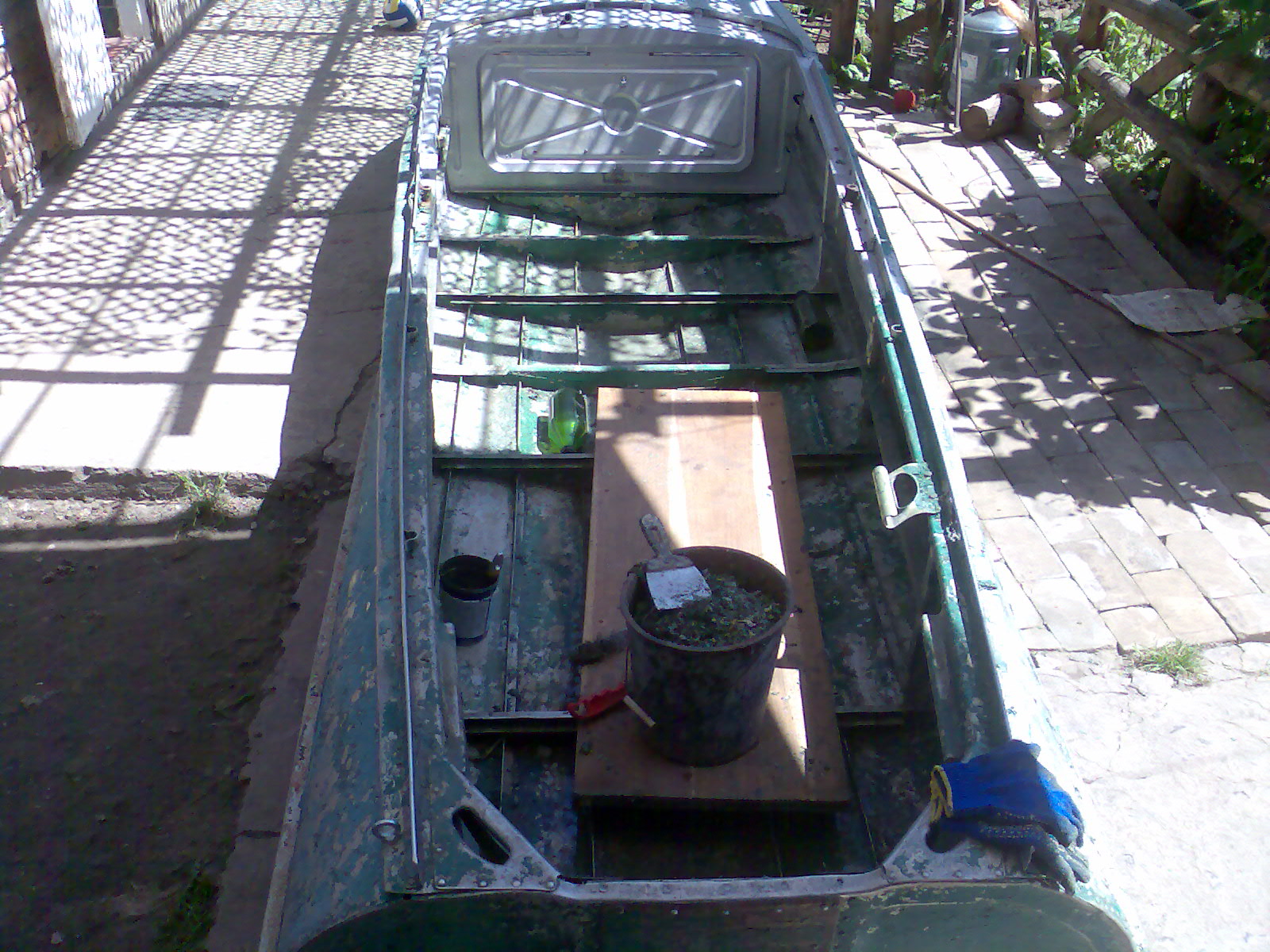

Если интересно, могу поделиться идеей настилки пола в Южанке.

Уложил лист фанеры почти как на фото № 27, только ровно до самого транца. Потом плотно подогнал куски фанеры под самый борт и внахлёст ( 2см.) саморезами прикрутил к основному листу. Боковины не зашивал вообще.
