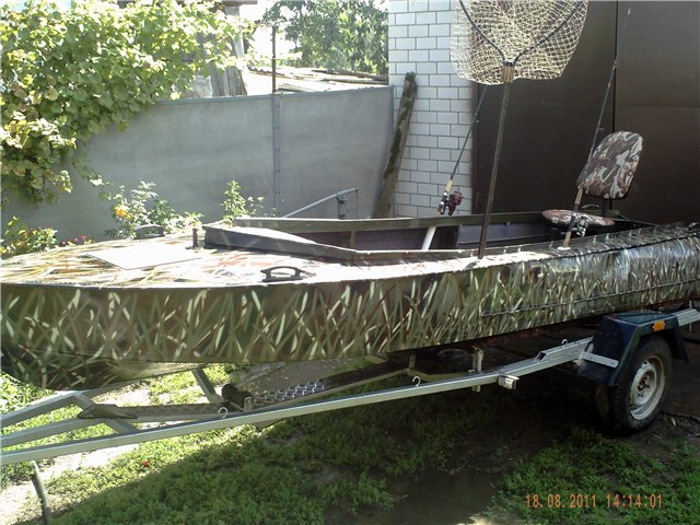

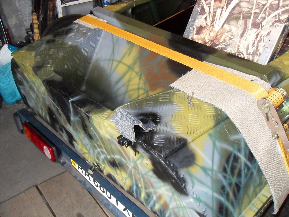

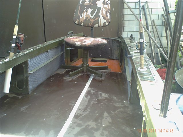

Первая
Назва:  1.jpg
Переглядів: 3090
Розмір:  91,2 КБ
ID:	13264   Щоб збільшити малюнок, клацніть по ньому
Назва:  2.jpg
Переглядів: 2157
Розмір:  61,0 КБ
