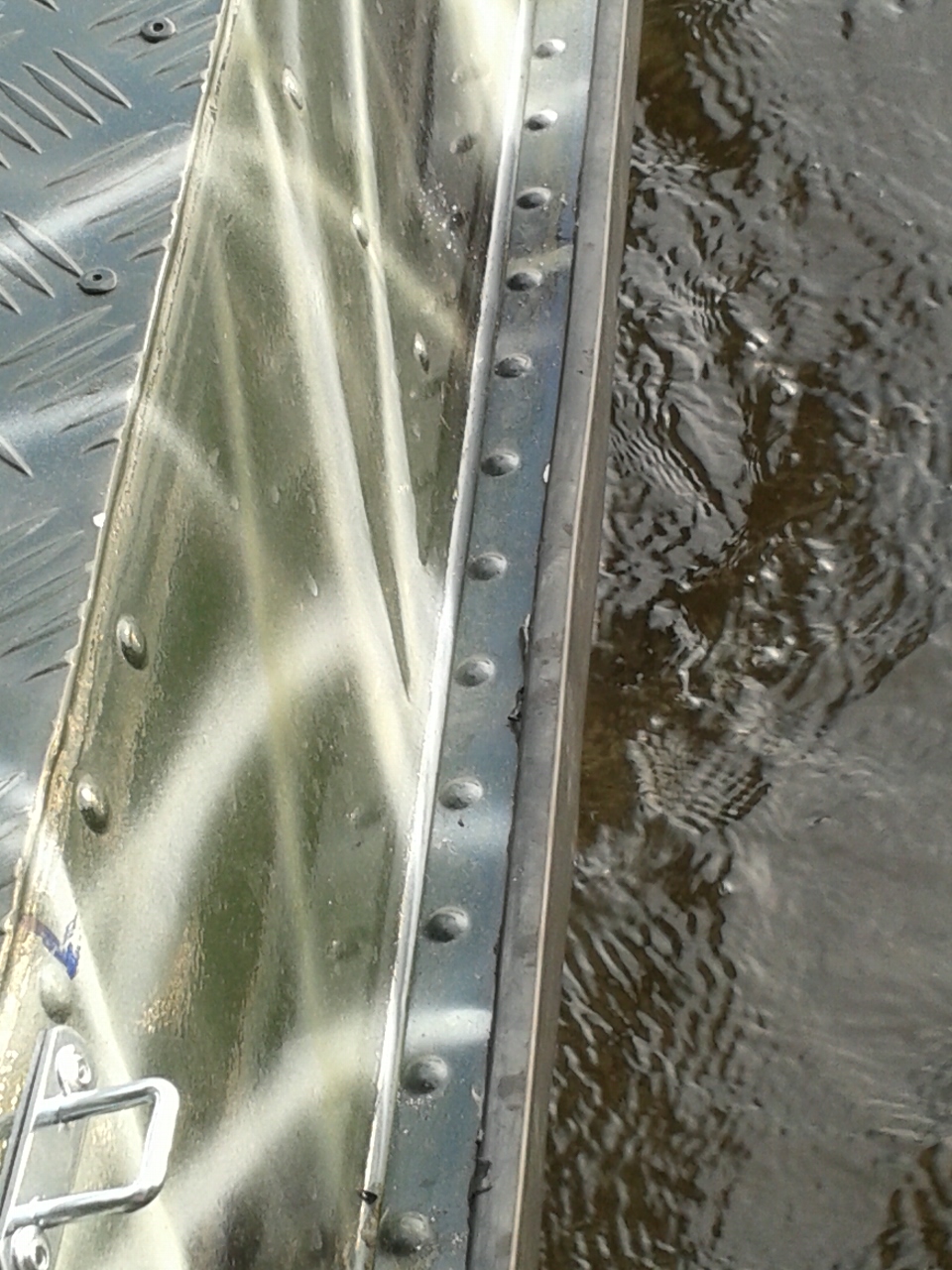

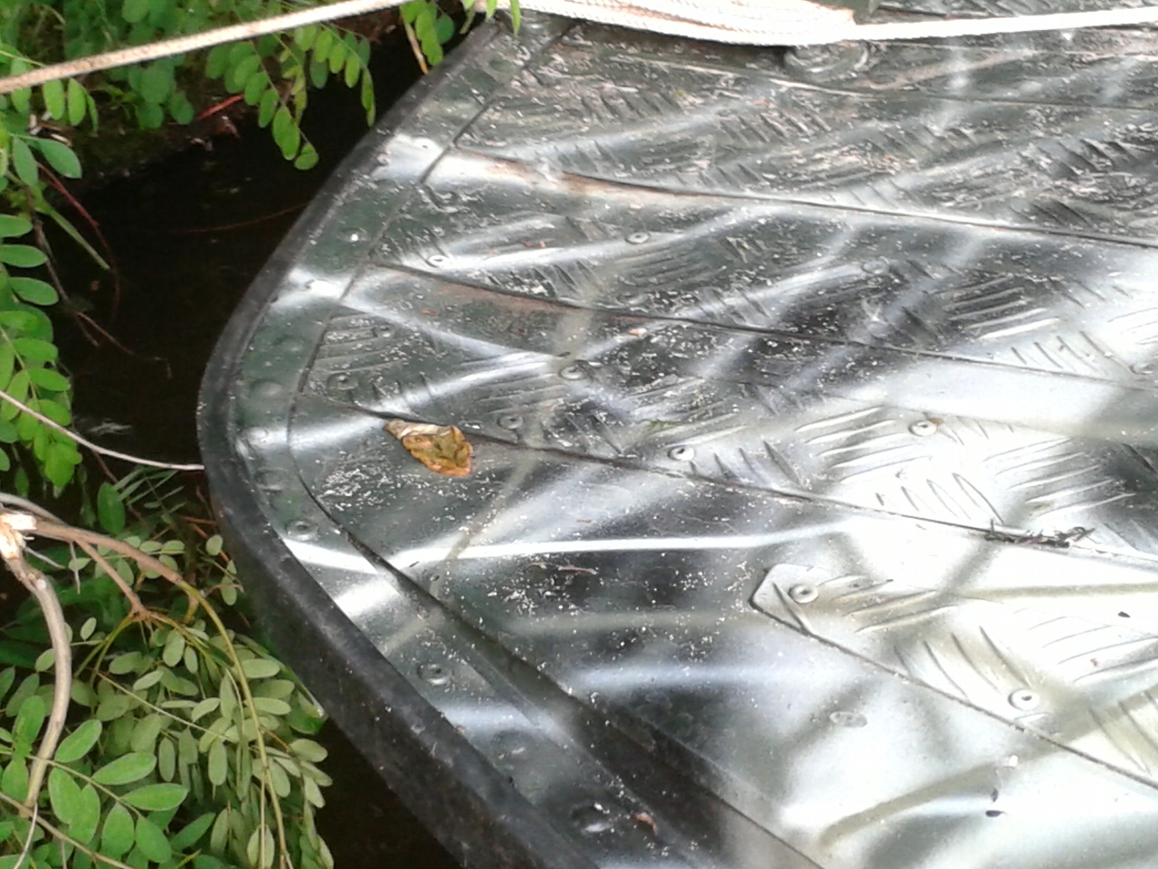

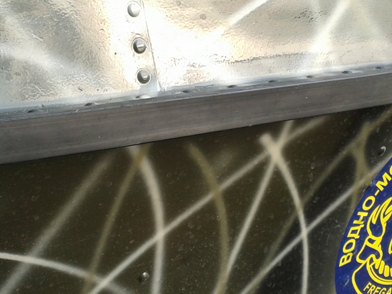

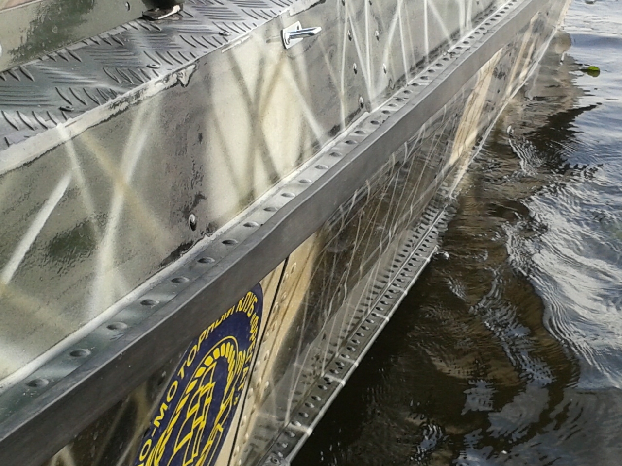

Фотоотчет... Правда из-за кривых руцейпришлось нижнюю кромку срезать.

Допис від mityay76 Переглянути допис
Дима, зачет Где по чем брал и на шо лепил????
Старий 09.06.2014, 21:02   #14 (permalink)
Аватар для mityay76
Карапь: Казанка 5
Дописи: 2.640
Сказал(а) спасибо: 1.654
Типово re: Привальный брус на Казанку 5
Брал в Черкассах у нашего форумчанина Злой Кот, он же Юра...
Клеил на крокодил, но лучше с праймером.
Если не спешить и делать спокойно, можно нижний буртик не подрезать и тогда вообще будет блеск
