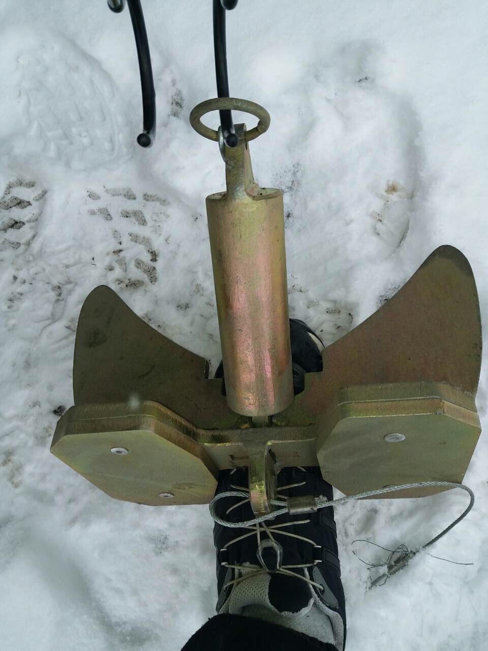

Тогда и брать не буду раз не держит...
У меня иметься якорь холла 10,5
Можно пластины убрать -1кг
Чтоб вышло 9,5 ,думаю будет самое оно ..
