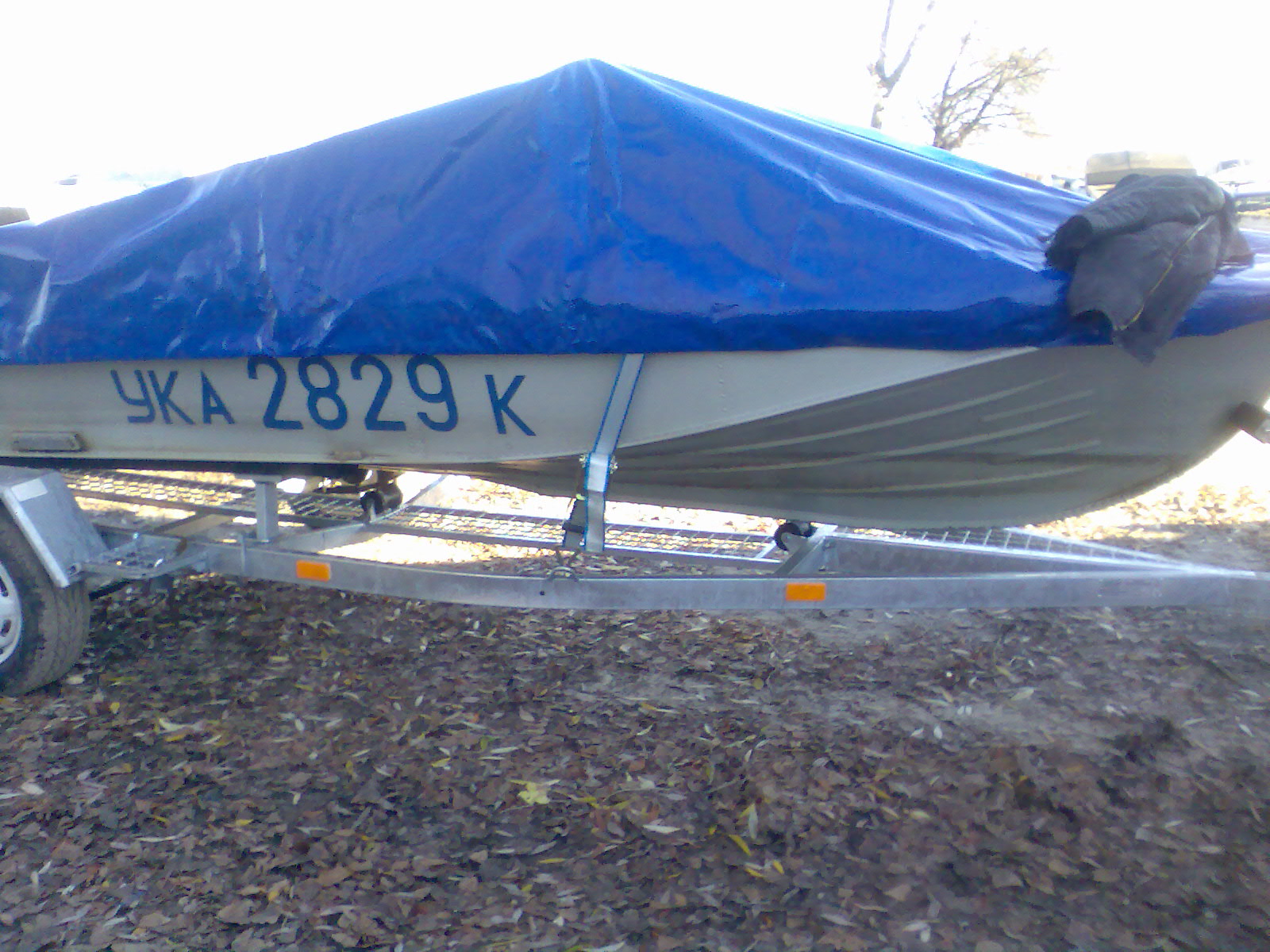

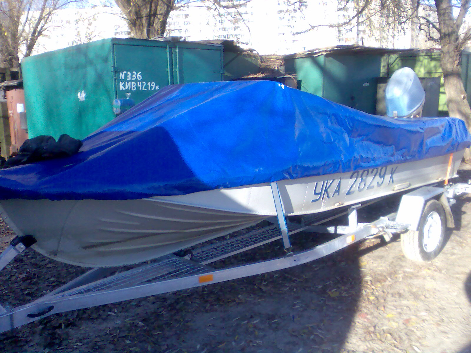

Старий 05.01.2014, 07:48   #53 (permalink)
Карапь: Каз.5М2Hon.50
Дописи: 3.133
Сказал(а) спасибо: 1.361
Типово Re: Прицеп под Казанку 5м3
Вот у меня получилось вот-так-такой лафетик-ОДИССЕЙ-
Назва:  Фото035.jpg
Переглядів: 913
Розмір:  421,4 КБ
ID:	55805   Щоб збільшити малюнок, клацніть по ньому
Назва:  Фото036.jpg
Переглядів: 879
Розмір:  455,9 КБ
Вовчик (05.01.2014), Олег 71 (05.01.2014)
