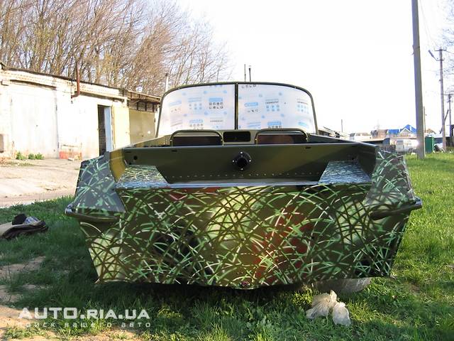

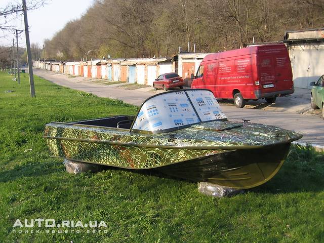

Доброго времени суток ! Приобрел Казаночку 5м3 ! Перешерстив все возможные форумы, все таки в непонятках какой движок поставить ! Однозначно четырехтактник (Suzuki,Honda,yamaha) но сколько лошадок ! ?? 40 или 50 все таки ??? Вот в чем вопрос ! Может у кого есть опыт эксплуатации ? Лодку буду эксплуатировать частенько в полной загрузке , т.е. 4-5 чел + 100-200 кг. скарба !! Также потягать лыжи и плюшку ! На лодке усилен транец ! Там и 100 кабыл можно повесить ! Заранее благодарен за советы !
Назва:  77945621f.jpg
Переглядів: 2365
Розмір:  75,4 КБ
ID:	43024   Щоб збільшити малюнок, клацніть по ньому
Назва:  77945647f.jpg
Переглядів: 2117
Розмір:  67,0 КБ

Доброе Утро....Не буду хвалиться,посмотрите мои некоторые отчеты и по эксплоотации и по движку.......У меня лично Хонда-50,не жалуюсь,гружу по полной\есть фотографии в Казанах\плюшек,лыж и вейков не тягаю,покатушки рыбалка тролл....Изначально хотел брать Яму-50,но тогда-в 2009 году за-нее заломили цену,что Я,за те деньги купил новую Хонду и переделал лодку+тент.....В прошлом году уже сделал форточку,и стационарный бак+небольшой тюннинг.У Ямы более мощнее редуктор,чем у всех других иномарок,а если еще Биг-Фут......Вообщем смотрите ,решайте,определяйтесь......Можно конечно и 60 повесить и более,но зачем ,а расход топлива,а вес самого двигла......Удачи ВАМ в выборе......За лодку ничего не скажу плохого,моя с 85 года на воде,изначально под одним Вих-30 потом под двумя-30...В сравнении с нынешнем расходом -небо и земля.....При полной загрузке и два тела по 120 скорость45-48,время полета1-30,1-40часа,расход-20 литров 95-92 бенза......УДАЧИ.На лодку если не на трейлере\лафете\обязательно протекторы как на Прогрессах+добавочные\маленькие-4 штуки\если интерестно-напишу.

Владимир ! Большое спасибо ! А что за протекторы ? Это типа боковые молдинги ? Лодка будет стоять в гараже ! Но все же интересно !

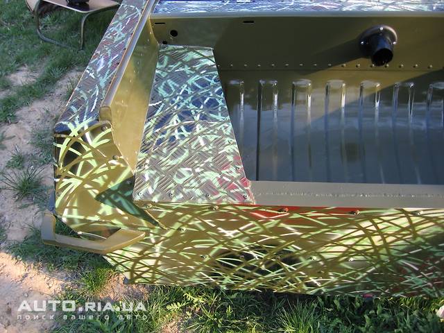

Доброе Утро Всем.У меня Хонда -инжектор,то-что хотелось не получилось но сейчас по истичении 4х лет,это 5 сезон,Я,своей ХОНДОЙ-ДОВОЛЕН на все100%.....Протекторы -антикорозионные,ставятся так-же как и на Прогресах,-по бортам\правда нужно сделать изначально крепежные бобышки\у токаря\,а добавочные -на последнем шпангоуте на брызгоотбойнике и на шпангоуте в районе окончания рамки стекла,тоже на брызгоотбойнике......Я.не утверждаю,но коррозия начинает жрать тогда,когда лодка после сезона подняли и пошла реакция.....Токам деваться некуда ,вот они и делают потенциал и жрут алюминий.......В теме -коррозия металлов сдесь на форуме,все указано......УДАЧИ.
Лично у меня транец переделан по КОПАЧЕВАКОМУ,передрал сам и сделал сам ,в фотках на Казанах есть.

По поводу Ямахи я и сам тоже вот посматриваю на нее ! Но дороговато получается яма60 ! Хонду однозначно, если брать буду то только инжектор т.е. от 2008 года ! Но с пятидесятыми Хондами да и с Ямахами собственно, наблюдается дефицит в Украине ! Не так то просто найти хороший мотор ! А с Хондой 40 что совсем все будет грустно ? Транец у меня цельносварной ! Запас прочности есть !
Назва:  77945279f.jpg
Переглядів: 1880
Розмір:  67,5 КБ
ID:	43143   Щоб збільшити малюнок, клацніть по ньому
Назва:  77945475f.jpg
Переглядів: 1599
Розмір:  58,6 КБ

Транец похоже на Копачевского,а за мотор,могу дать телефон,но человек сдесь в Киеве----0504432232-зовут-Алексей,занимается конкректно моторами и др комплектацией .Свою брал у него ,полный комплект-в упаковкеХ-50 инжектор-6800,но это было в 2009году.Вам на Казану под 50 Хнду само-оно 15 винт Я.у Алексея брал и винт-13 расход топлива и мало эффекта15 ,само оно....У меня так.Удачи.
