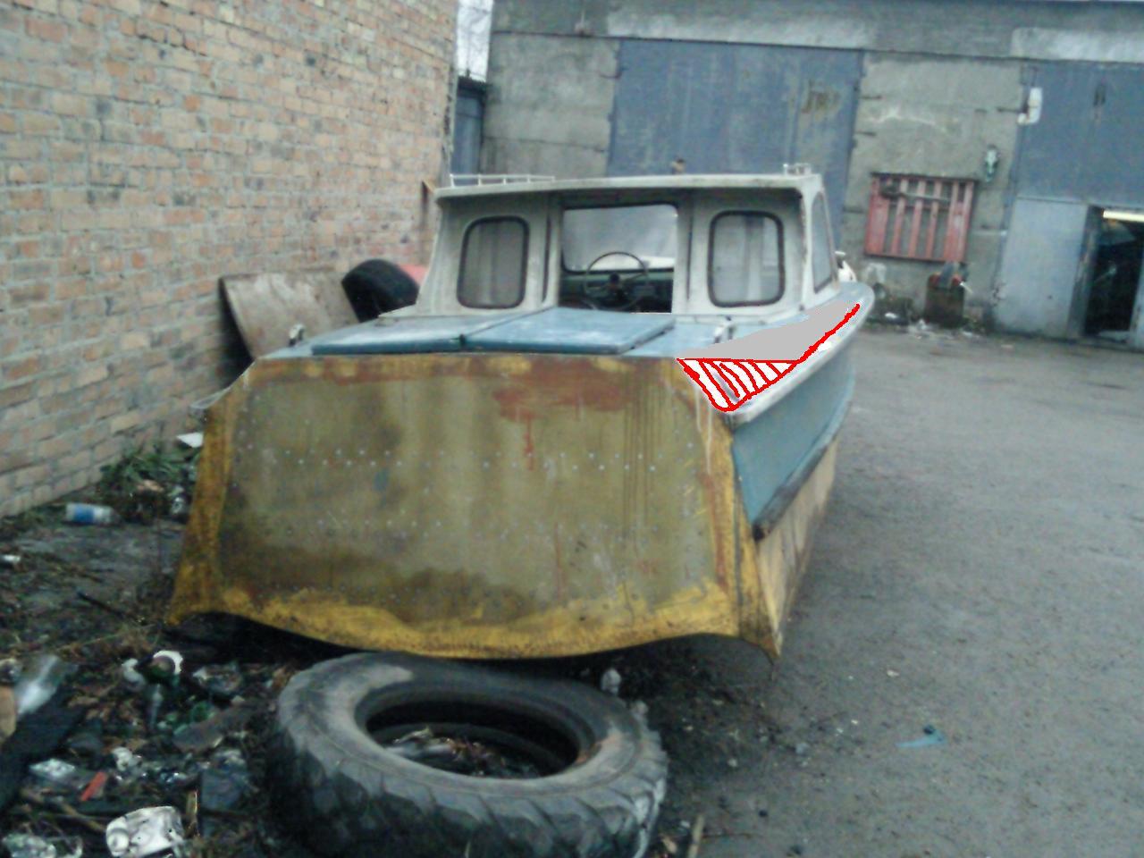

Вот ты меня понимаешь. Потому и подвесник хочу втулить. Если дашь свою сотку на потестить, то варю транец выносной. Правда он не сильно и выносным получится.

Гена как будешь транца мастырить, то мне пришла идея что бы добавить такие наделки, по типу Стрижа. Немного на мой взгляд выровняло бы симетричность, кормы. Фото прилагаю.

Вова, чес говоря ничё не понял. Но у меня есть мыслишка вообще борта в корме переделать на прямой угол или даже наружу немного вывернуть. Если получится, конечно.

Кстати, забыл добавить, только сегодня внимание обратил - все заклёпки сделаны в потай
Дык я как ра то и нарисовал, возможно с геометрией у меня не ахти, но мысль ты понял правильно.А я то думал где клёпка? ведь вся поверхность ровная. Так вот оно почему.

Ага Вова, я сам в ах..е. И ещё для острастки добавлю - ни тиоколовой ленты ни какого либо герметика я не разглядел. Как сделана герметизация, хрен его знает.
