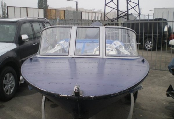

воть...
Назва:  Dnepr.jpg
Переглядів: 547
Розмір:  42,1 КБ

цена?
Старий 15.01.2011, 18:36   #18 (permalink)
Аватар для СергейОз
Звідки Ви: Краматорск
Карапь: В процессе постройки
Дописи: 1.062
Сказал(а) спасибо: 115
Типово Re: Самодельная лодка
цена?
3000 грн

3000 грн
Стекло хорошо сделано а это не дешево, смотреть корпус и днище на счет пробоин вмятин, расшатаных в край заклепок, транец что бы не был рваным, желательно что бы доска была еще живая иначе расклепывать и делать.
Если все нормально то теперь матеманика
3000грн лодка + 4000 легализация = 7000грн (875дол) из них я думаю стекло если делать обойдется 100-250дол. (точную сумму пусть подскажут тюненгисты или Влад)
Дешевле 600-800дол найти нормальный Днепр не так то и легко и при этом еще тратится на переоформление прийдется.
