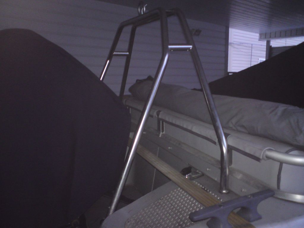

Вопрос считаю очень важным(особенно для "быстроедущих"), в связи с этим для себя выбрал оптимальную защиту - нерж.дуга на корме...
За основу взята родная дуга от моего родненького Бастера, сделана будет так, что можно приспособить почти под любую лодку... Цена для членов....клюба, в среднем 180 убитых. Монтаж сможет сделать каждый...у кого руки не из...

А чо, Игорь супер,причем стандарт твой,може еще навешать на нее по бокам стаканов под спининги\хотя функционал.........тока красота,и мешать таскать фал мабудь буде.......\

Тёза, ЭТО фирменная дуга от Бастера, мой друг разработал по аналогу, будет не хуже(тока по цене: у них - 200 еуро), по опциям - вопрос отдельный, но решаемый...
А ты вопрос по "влёту двигла в кокпит" изучил??? Ежели нет, - рекомендую, обов"язково - изучи!!!

Игорь, а твои ребята смогут сделать мне леера ?

поидее и лыжника мона потягать =)
Канэшна можна - там наверхю есть круччок спец. ...
А мне ,пока ,узнать примерную цену
Цена по дуге низкая, потому шо пацаны ставят её производство на поток. Что будет с инд. пошивом, - надо говорить отдельно...давайте чертежи, размеры, диаметр трубы...

Игорёк, диаметр такой же, как у тебя на защита, а чертежей нэма есть только фото, думаю ориентировочную цену по ней они смогут прощитать.

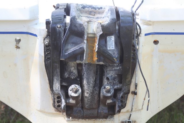

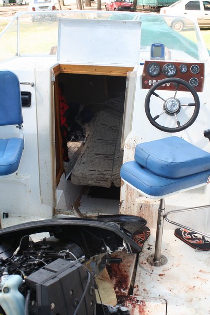

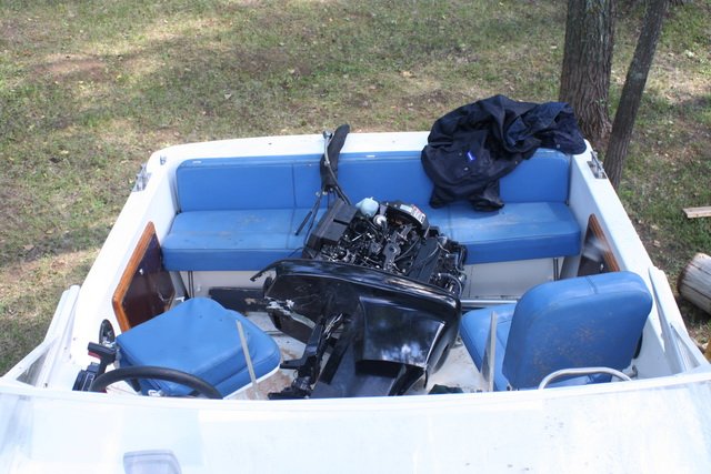

Наконец выплыли фотки тех времён (Спасибо Kitaco).
Смотрим, делаем выводы.

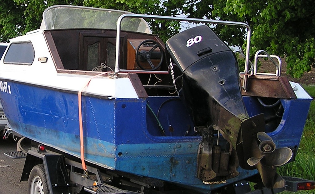

Просто ЖАХ!!! Аж передернуло. Хорошо что я свою стойку все-таки решил оставить и только крепче прикрутил к бортам. Как то даже спокойнее стало.

А если-бы не в ногу? Протезов головы пока не делают. На стационаре с ПОК как-то спокойнЕе. УЖОС!!!

Народ, что случилось с человеком. ужас. Но, как по мне, это проблема НЕ ХОРОШЕГО транца - будь транец нормальный, то просто напросто срезало или отбило бы на фиг ногу у мотора, а не мотор влетел бы в кокпит и .....
Ужас короче. По всем направлениям. Игорь, ставь 115 мотор вместо 150.
