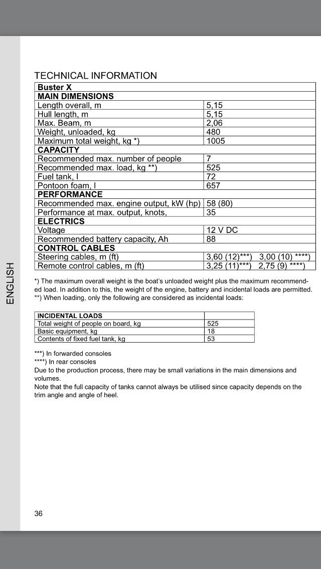

вопрос.
1 литр полиуретановой пены (наиболее часто используемой для запенивания маломерных судом) держит порядка (чуть менее) 1 кг на плаву?
(на сайте производителя пены нашел: 1 фут кубический пены держит 60 фунтов)

Допис від Zhuzhik Переглянути допис
вопрос.
1 куб фут это около 0.027 куб.м или 27 литров.
60 фунтов это 27 кг.
Спасибо. Я тоже посчитал так...
Производитель написал "объем пены" в литрах (см.фото)... встал вопрос с запасом в кг...
П.С. но 7 жилетов (4 взрослых+3 детских) у меня все равно есть:) правда все 7 одевались 3 раза за 2 года...
