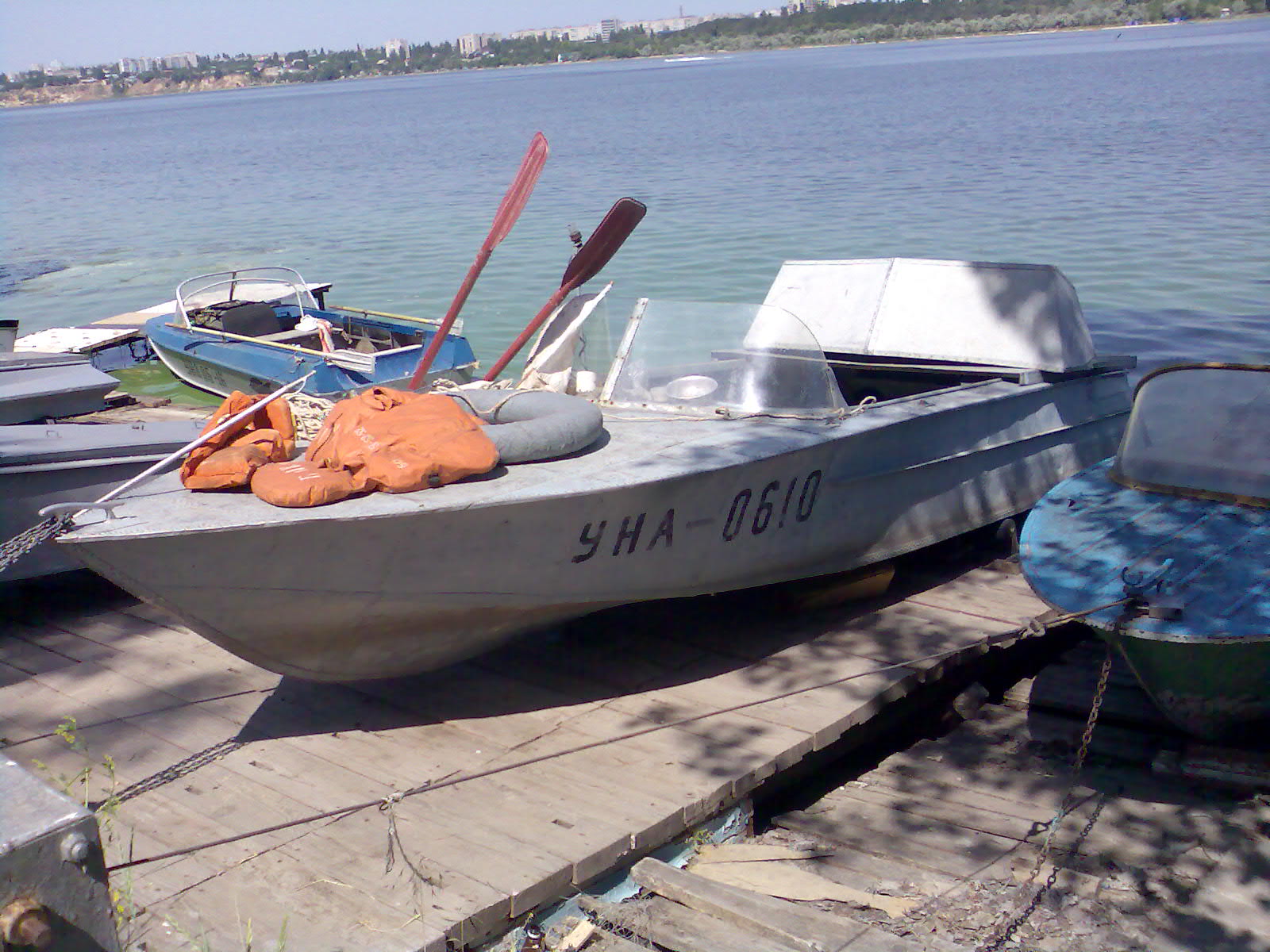

С 69 года стоит на лодке оргстекло - 8 мм.
Гнулось в домашних условиях по фанерному шаблону. Разогревалось над газовой плитой.

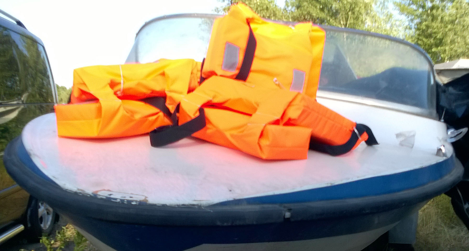

У меня стекло выглядит так как на картинке.
Комрады может кто посоветует мастера который может сделать лобовое толково.
