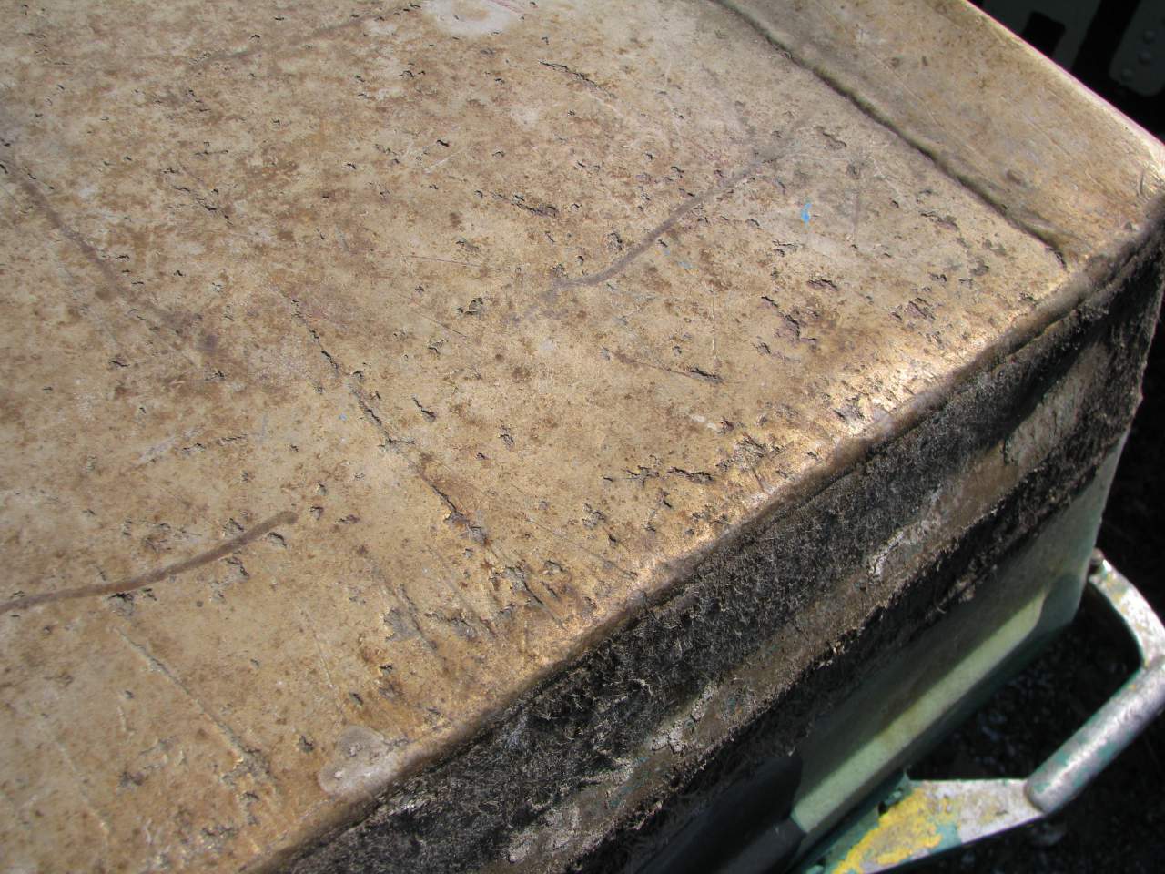

Вот не выдержал и сфоткал по людски сей феномен с этим явлением.

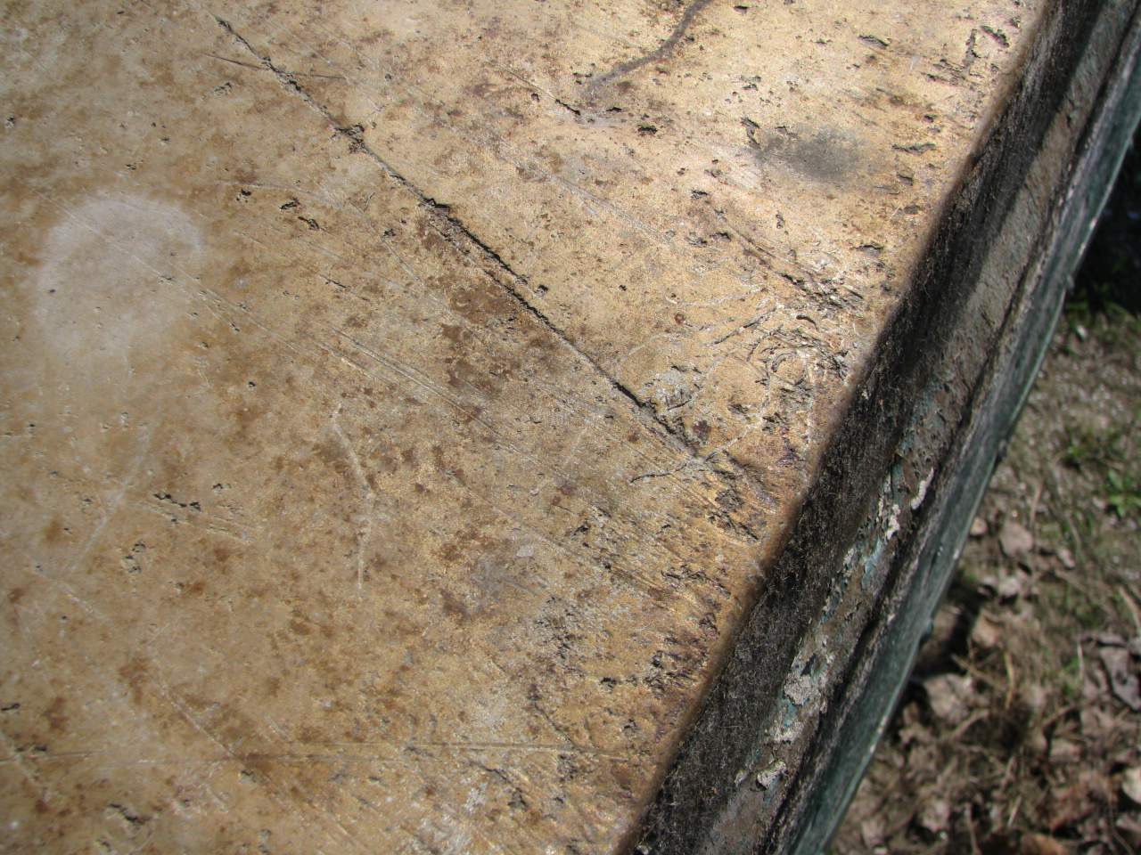

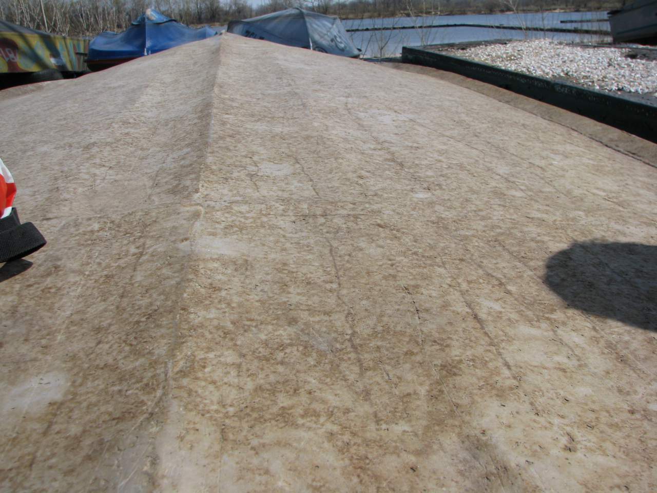

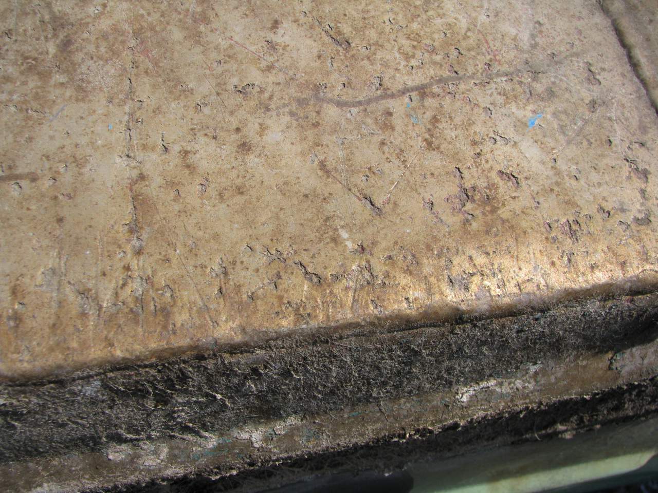

Да не полезли фотки из-за размера, пришлось подшаманить.
Фотки кликабельные.
Так внешне и не скажешь, что коррозия, похоже на налёт после долгой стоянки на воде
А Вы кликните картинку она увеличится и просто прозреете увидев лунный пейзаж в месте перехода днища к транцу.

Типово Re: Коррозия АМГ5 на Крыме.
Поскольку краской не пахнет, то это "полированное днище"+ водоросли несмытые в конце сезона или того раньше, я видел казанок 5-убитый в хлам после года на воде и года на берегу, ровненько заросший. Когда начали чистить днище глазенки, вот такие были.

Чем ближе к транцу, в основном возле него, тем больше коррозии?! И длинная полоса коррозии!? Чем то похоже, как бы правильно выразиться, на "искусственную, механическую" коррозию. На сколы. Т.е. днищем возле транца упиралось в берег, в щебенку. А сколы со временем немножко затерлось (загладилось ). Во замутил. Как Вам моя версия
Нет это эрозия металла именно с помощью коррозии.Царапины превращаются в очаги корозии. Кстати что интересно, перхоти как у Д16 нету, а вот картина маслом есть.
Кому интересно, могу фотку в почту кинуть в оригинальном виде(8 мегапикселей фотик).

Очень напоминает электрокоррозию. Наибольшая коррозия наблюдается на царапинах, тоесть точках с наибольшим потенциалом. Электрокоррозия вызывается в основном блуждающими токами. Поэтому вопрос - что за двигатель, что с электрикой, как она подключена (если + на корпусе, то все понятно).
Плюс на корпусе, это разряженный АКБ 100%, однопроводная схема у моего кума на П2 и коррозии нету, так , что с потенциалом на лодке не всё так ужастно на самом деле.

Допис від Anton Переглянути допис
С отрицательным - да.
А как иначе, если минус с мотора через струбцины мотора или рулевой тросс всеравно попадает на корпус. О каком плюсе на корпус вообще можно говорить?
Может я и дятел в моторах но у меня на меркури + и - идут в жгуте проводов, а на корпус мотора, как я понимаю потенциал не приходит. Второе- моя специальность - коррозионист и здесь я вам с уверенностью заявляю, что это визуально похоже на электрокоррозию, если вы конечно не использовали свою лодку как протектор к некрашеной металлической барже или к мосту Патона.
Антон, глянь куда у тебя в мерке прикручивается минус с акб в моторе. Всё поймёшь.
А я вот электрик к вашему сведению, и пишу я не про свою лодку если вы заметили.
Гена Б правильно вам написал, гляньте куда провода на моторе прикручиваются и всё поймёте.

Про + на корпусе, так это Антон, мабуть съел вчера что-то крепкое. Я, хоть и не электрохимик, и не электрик, но чувствую, что это где-то КЗ. На картинках явная электрокоррозия, что не удивительно для электролитической (вода ) среды. Сбивает с толку отсутствие в системе более высокопотенциального электрода (железа), который мог бы инициировать столь глубокую коррозию аллюминия. Но, на самом деле, электрохимическая пара возникает не только при контакте двух разнопотенциальных металлов, а также и на одном, на разных его участках, в следствие неравномерной обработки либо повреждений. Т е, при наличии царапины, на её краях (как почти точно заметил Антон) возникает более высокий потенциал, чем внутри царапины, тем более, что тут ещё и содрана оксидная плёнка. В результате начинается расстворение металла, при чём не сглаживающее и выравнивающее царапины, а наоборот, внутри них, углубляя и образуя каверны, раковины, кратеры. Если теперь принять гипотезу vital-777 о постоянных механических повреждениях металла, преимущественно в районе транца, то это и есть причина возникновения очагов коррозии, которые уже электрохимия довела до столь плачевного состояния.
