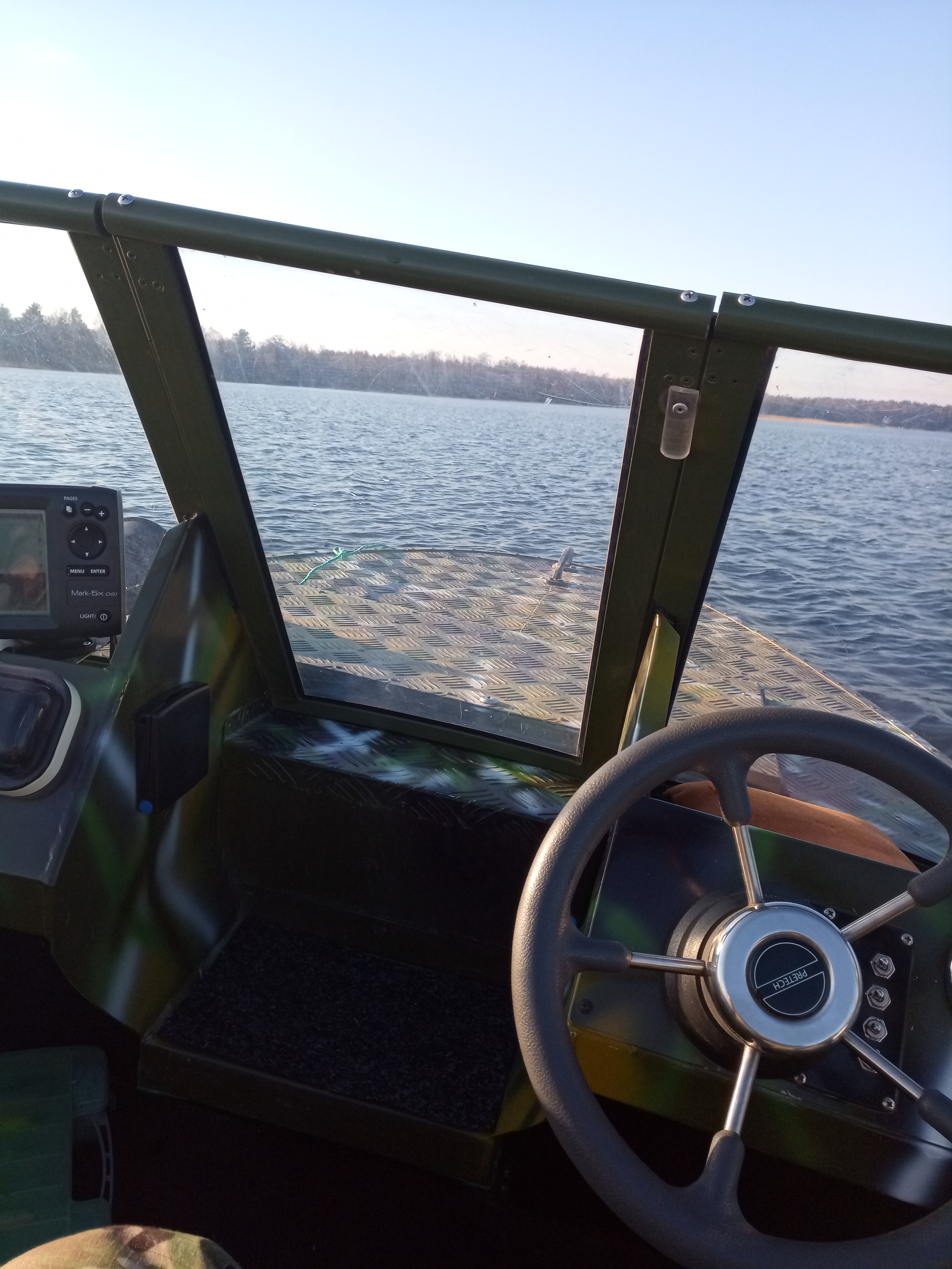

Вот пару фото с сегодня.

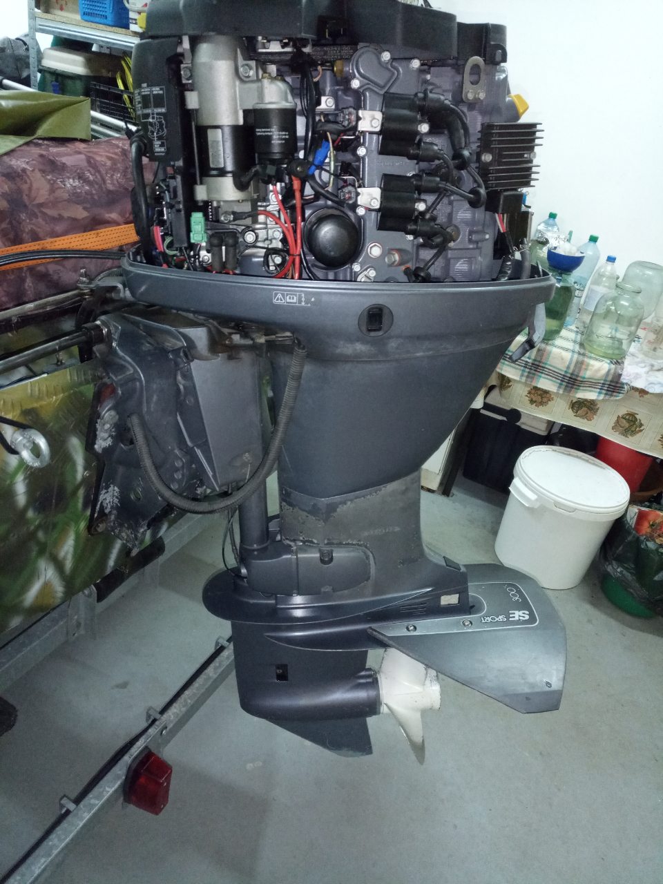

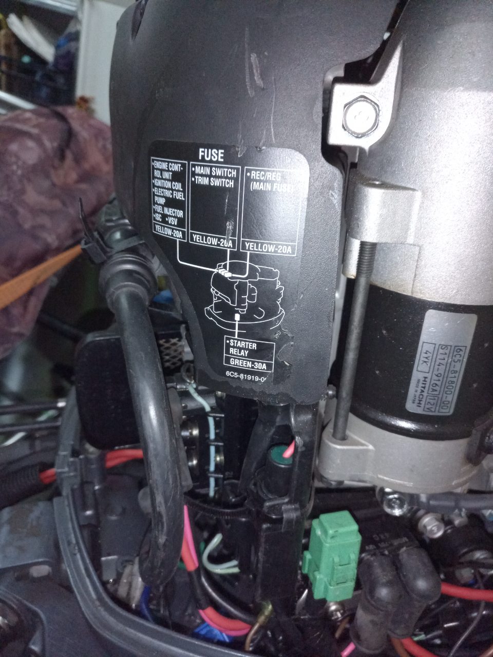

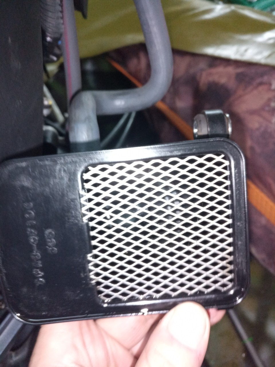

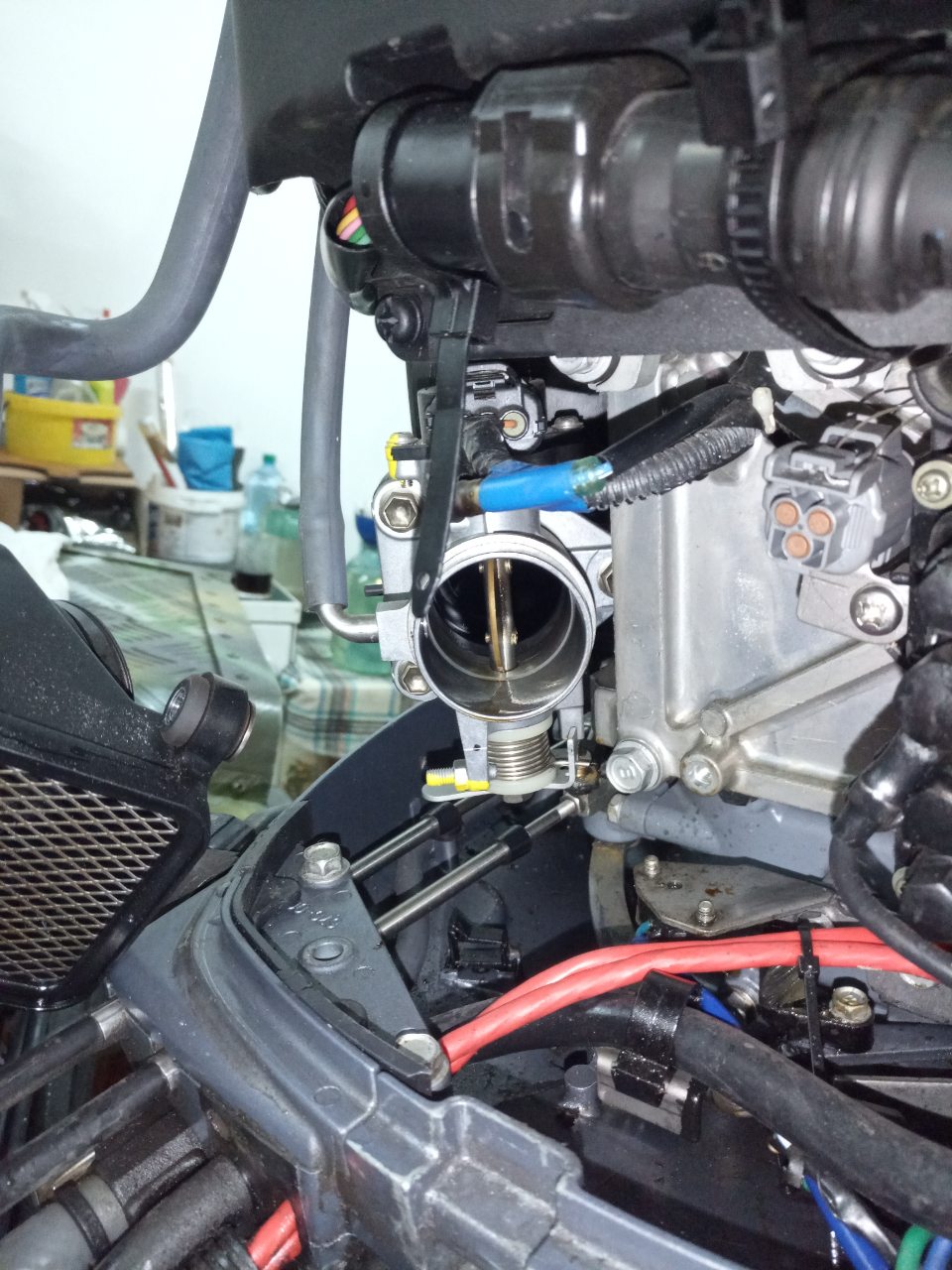

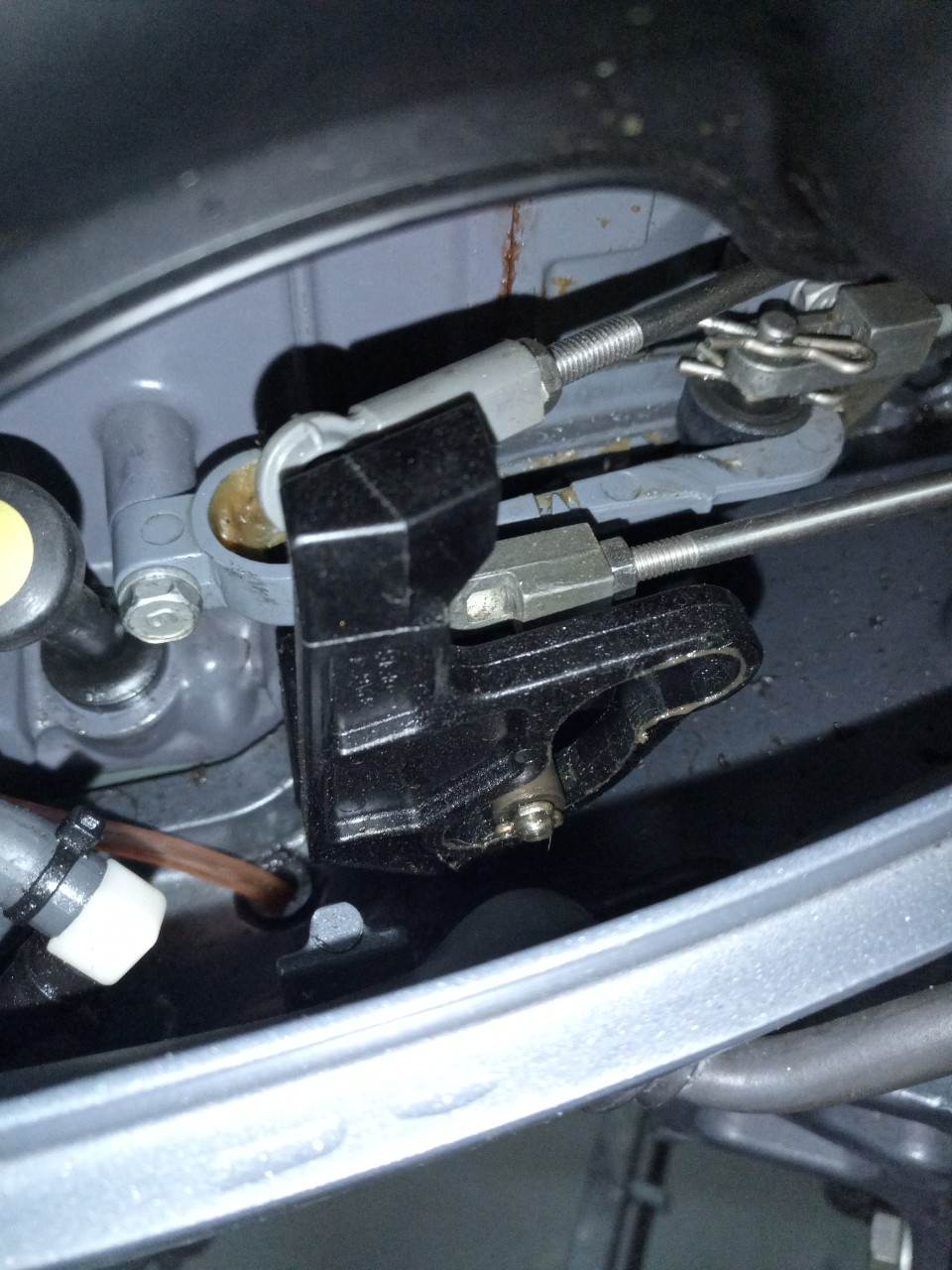

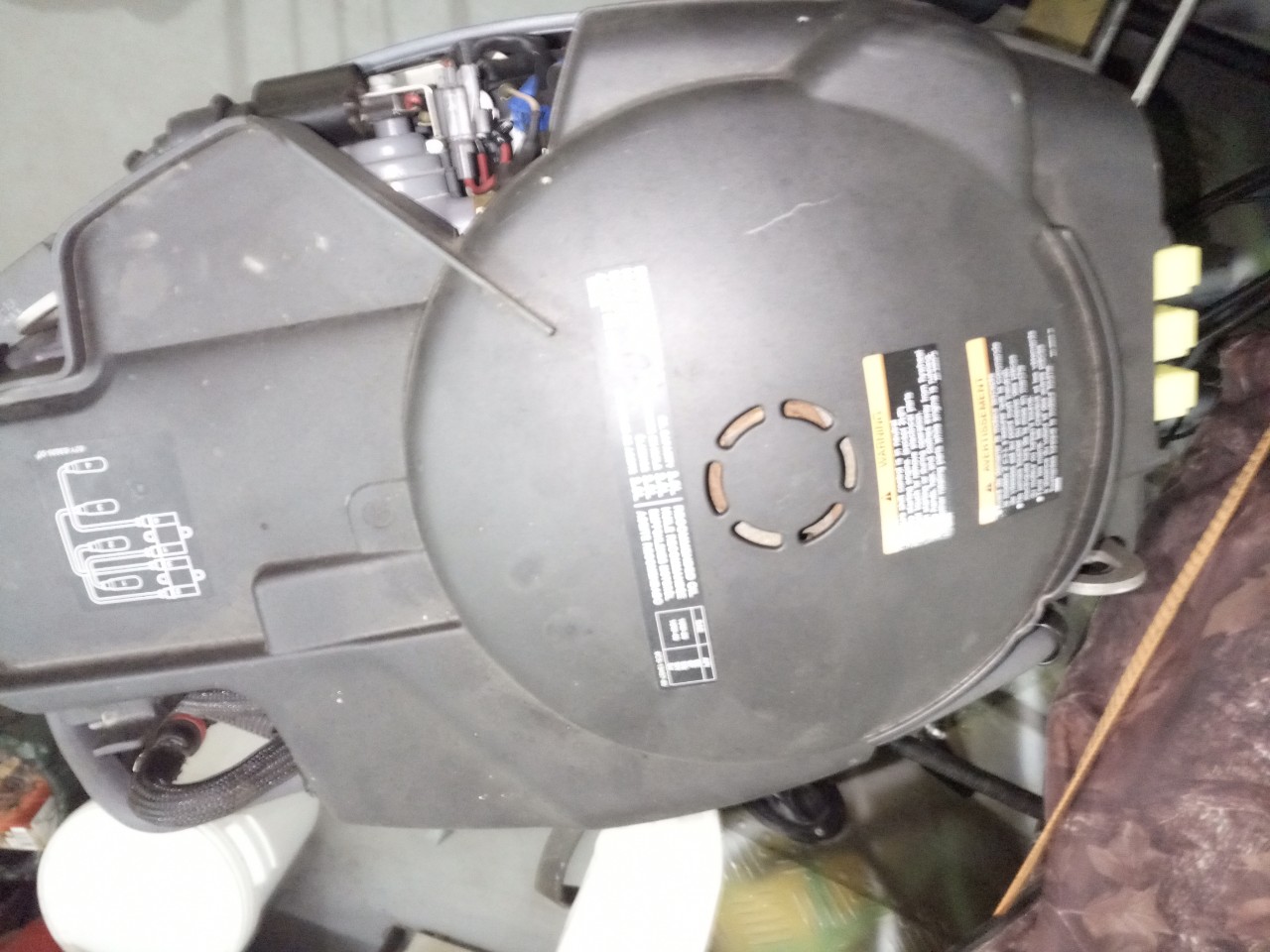

День добрый! Вот сделал пару фоток, чтоб понять что да как. Есть фото винта и фото дросселя в самом крайнем положении(газ до упора) Жду комментов. На моторе написана марка: F50FET
Заслонку сфоткал на максимальном газу

Старий 10.12.2018, 15:47   #135 (permalink)
Псевдо: Юрий
Звідки Ви: Ровенская обл
Карапь: UMC 470 + Suzuki DF80
Дописи: 162
Сказал(а) спасибо: 66
Поблагодарили 30 раз(а) в 17 сообщениях
Типово Re: Помогите новичку с выбором кастрюли

Гляньте, стоит ли шайба в воздухане. Она ограничивает поступление воздуха в инжектор. Если стоит, то выбрасывайте смело
По ходу НИ ЧЕГО не стоит

У вас винт стоит 13G и скорее всего врет тахометр.
Допис від hlyust Переглянути допис
На тахометре 4000 тыс оборотов, больше почему то не поднималось
На ЖПС 47-48 км час.
при такой скорости обороты должны быть +\- 4800-5000
при каком положении трима были такие показатели?
положение самое нижнее, т.е. мотор до упора опущен. У меня гидрокрыло на ноге.
