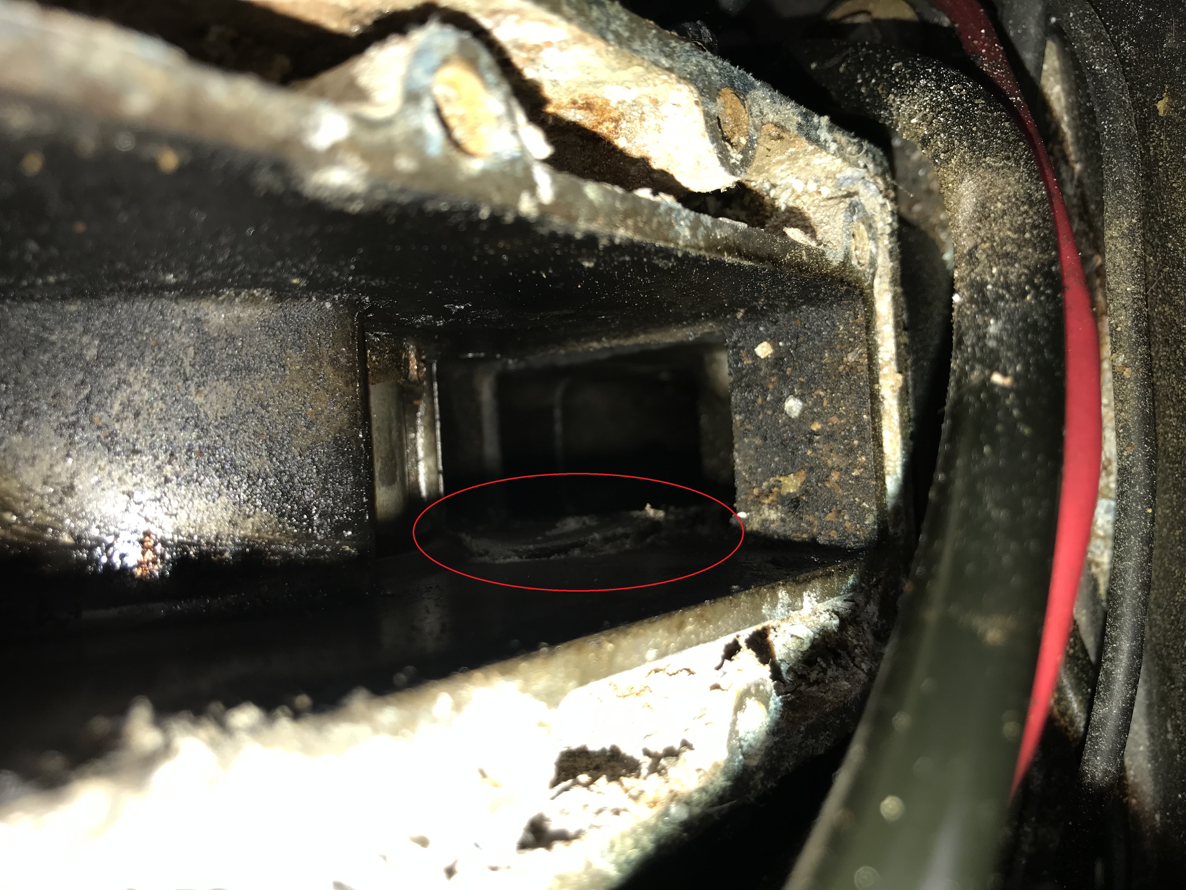

Назва:  8BE5B785-0F63-4795-B75C-C2F152FC2798.jpeg
Переглядів: 440
Розмір:  2,69 МБ
ID:	157084   Щоб збільшити малюнок, клацніть по ньому
Назва:  F2AA4D20-FED0-44B0-A9E7-BC6BB068D049.jpeg
Переглядів: 377
Розмір:  2,89 МБ

они мне что то показывали на нижнюю секцию.. не понятно что!! Но светили и показывали!!
Посмотрел внимательно, похоже разморозили блок, вывален кусок между рубашкой охлаждения и выхлопным трактом, но это не один дефект, есть еще что то в верхнем цилиндре.
