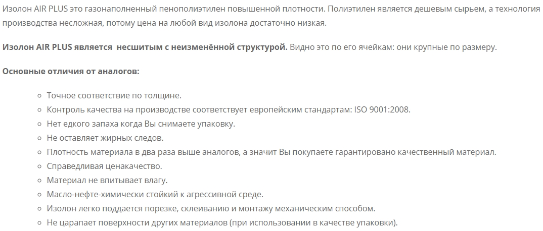

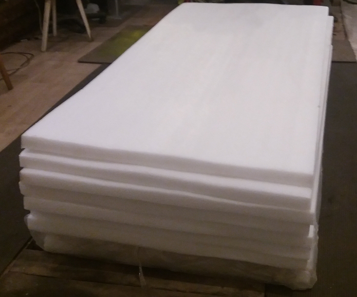

Всем привет.
Долго изучал этот вопрос , спрашивал у наших мастеров что лучше применить для блоков плавучести. Рассматривал пенополистирол, пенопласт , пену и такой материал, как вспененный полиэтилен Изолон.
Остановился на нем по разным причинам.
В Ютубе попалось видео испытаний изолона https://youtu.be/xEXG5MCUHyY
В раше уже сертифицируют новые лодки с использованием изолона.
Из плюсов - гибкий, можно засунуть в любое место и легко вытащить при необходимости. Легко режется , чуть труднее клеится. Не впитывает влагу от слова ВООБЩЕ. Свойства по взаимодействию с водой такие же как у пенополистирола. Можно использовать в качестве наполнителя сидушек .
Из минусов ЦЕНА - получается примерно 5 000 грн / 1 метр куб.
По моим расчетам для моего Амура надо примерно 0,9 куб.метра.
Нашел в Харькове , толщина от 2см до 5 см , листы 1 м х 2 м.
В одном листе 1м х 2м х 50мм получается объем 0,1 куб.м , что соответствует блоку плавучести на вес 100 кг.
Позвонил продавцу,договорился о существенных скидках для Фрегата.
ссылка на продавца в Харькове
https://www.alu.zp.ua/product-tag/izolon-air/page/3/
В общем заказал себе 1 кубометр разной толщины, а то очень на Десну мне надо
Хотелось бы услышать мнение об использовании материала от фрегатовцев

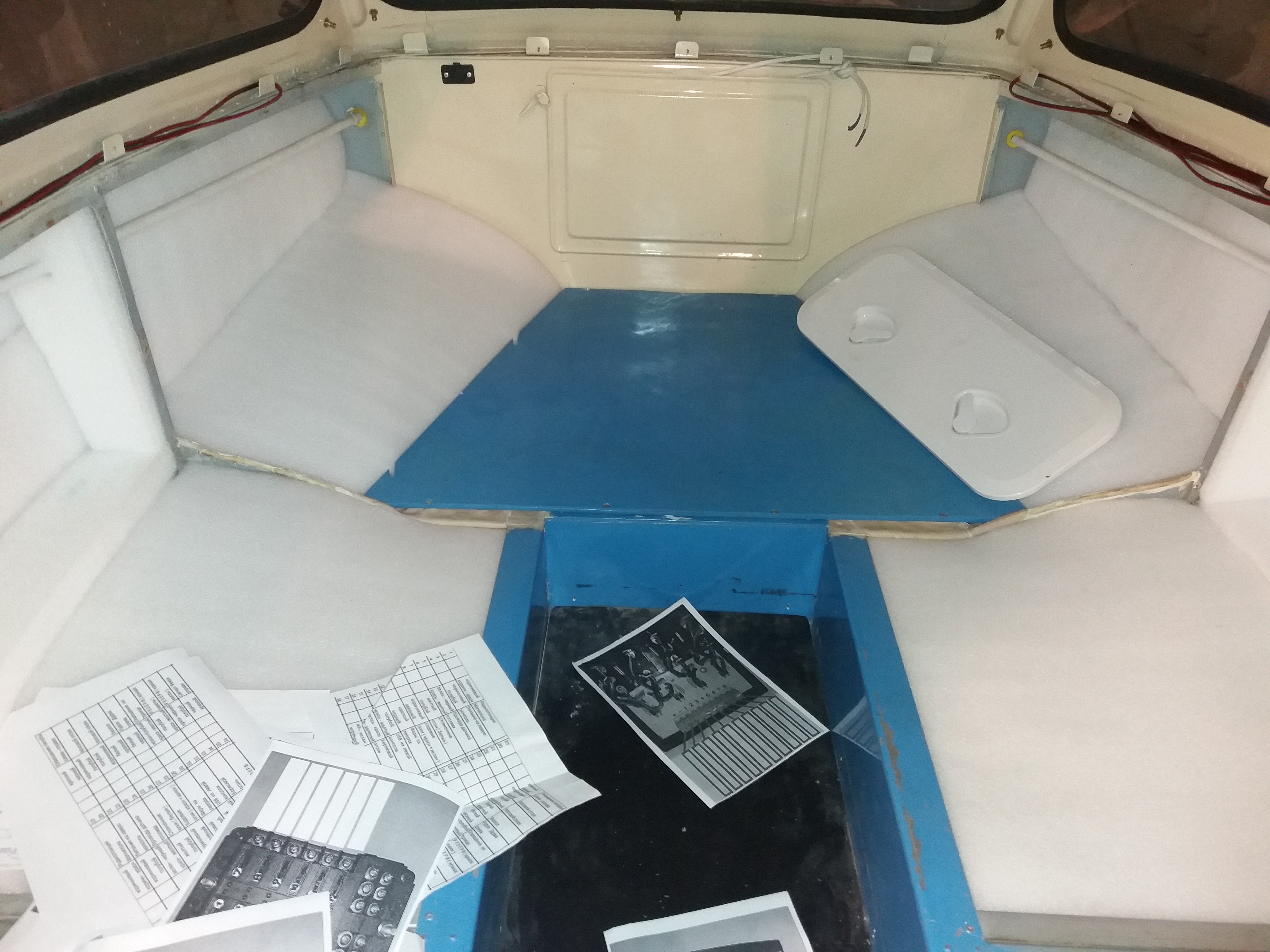

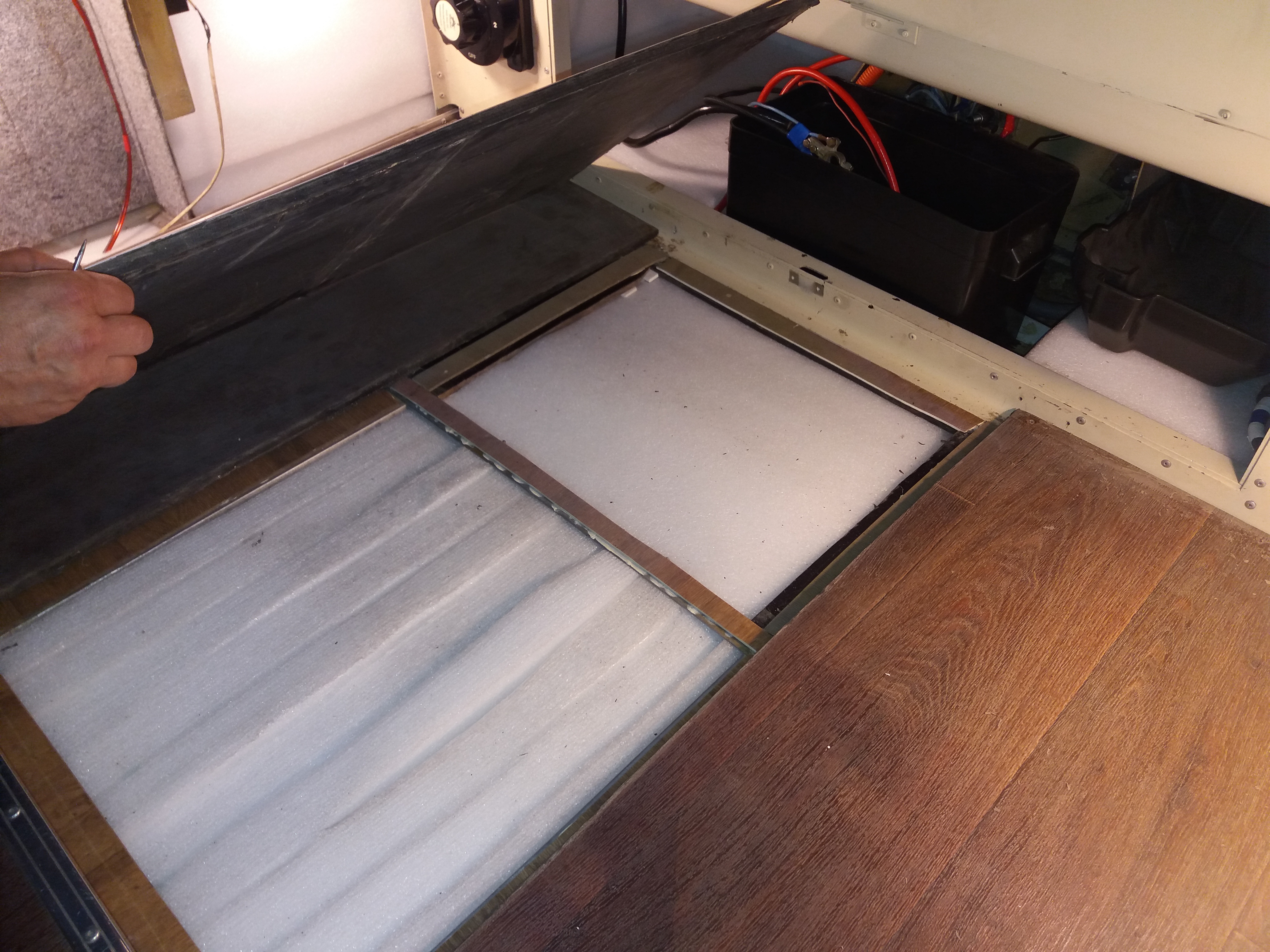

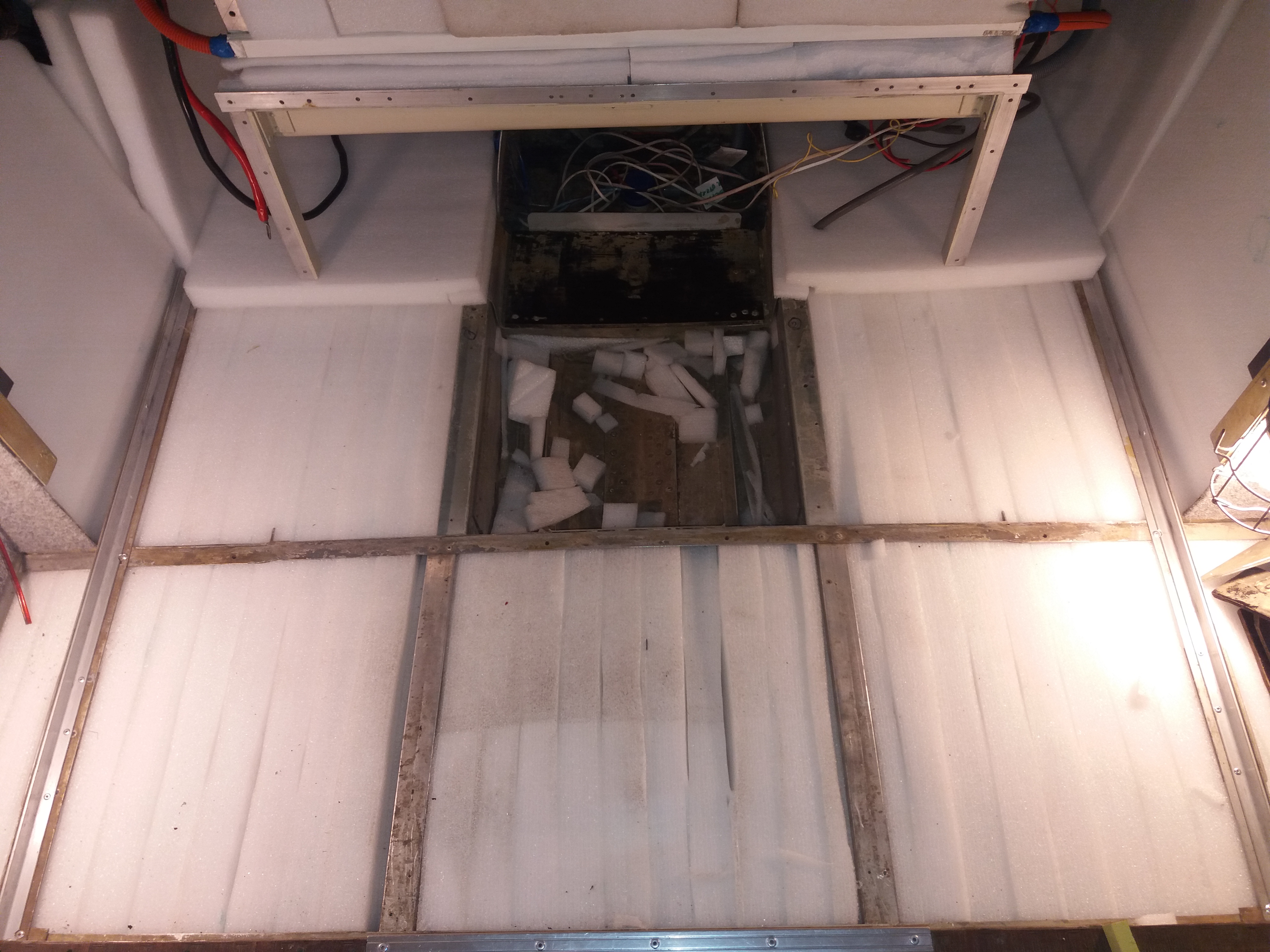

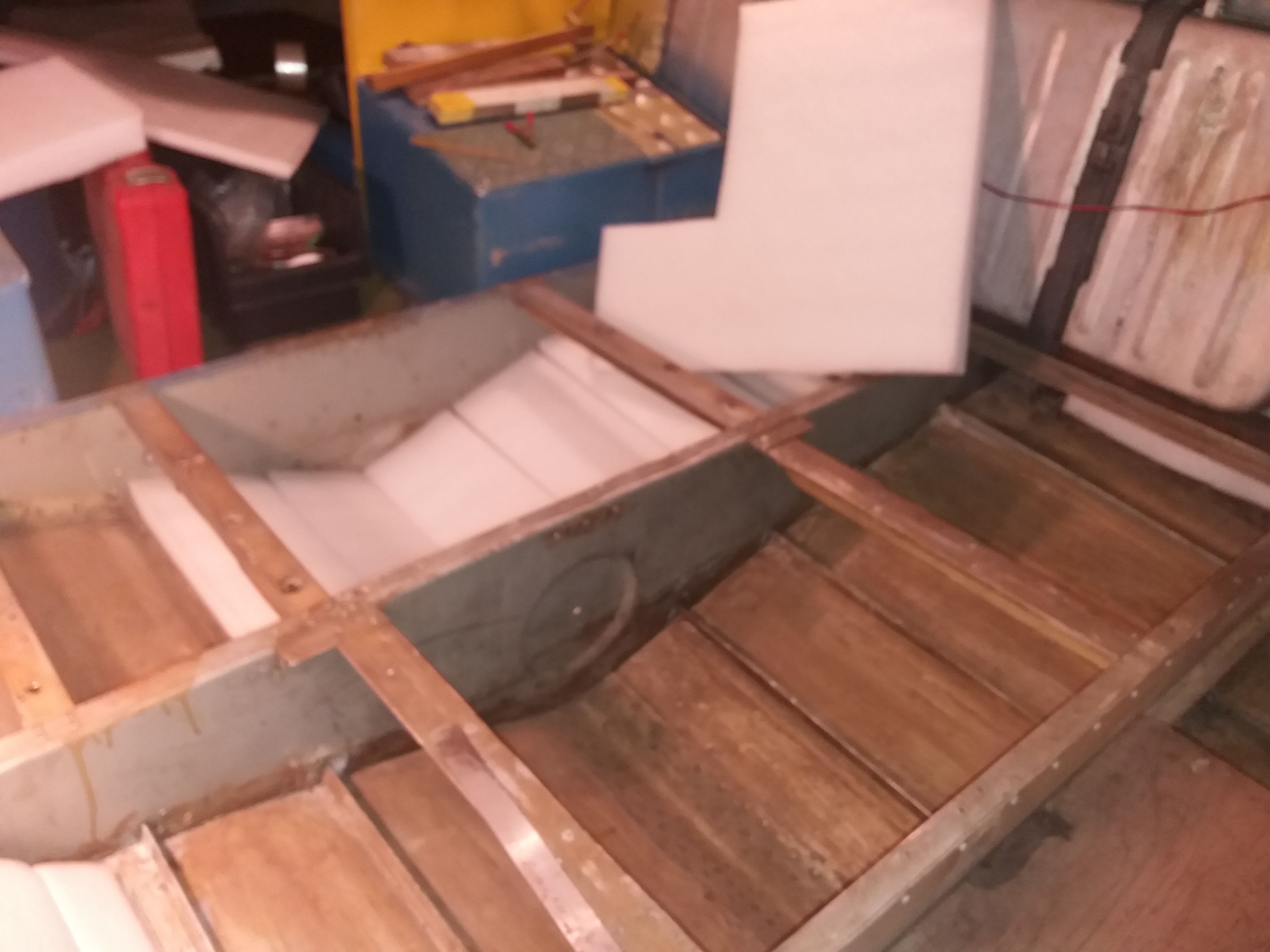

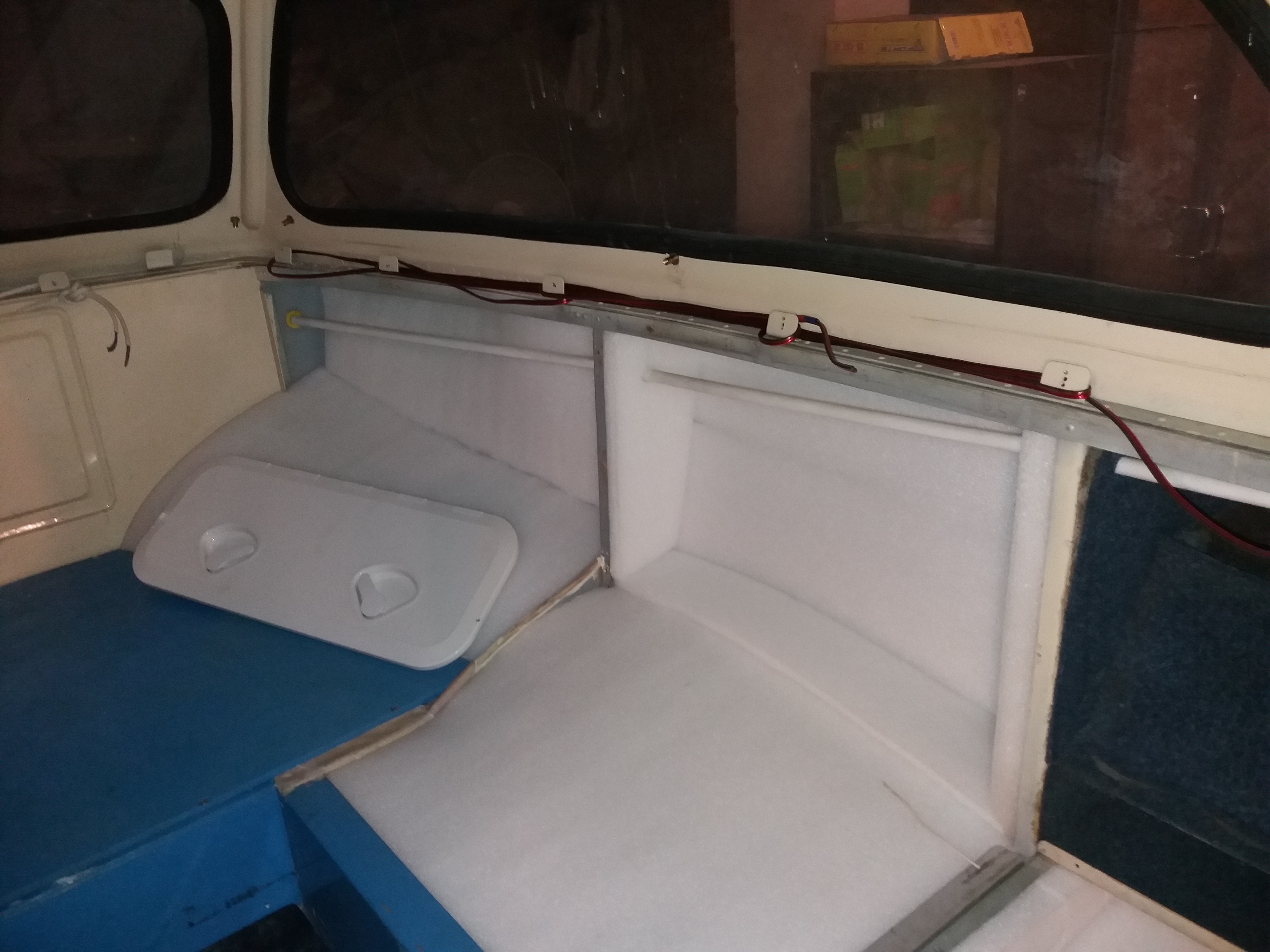

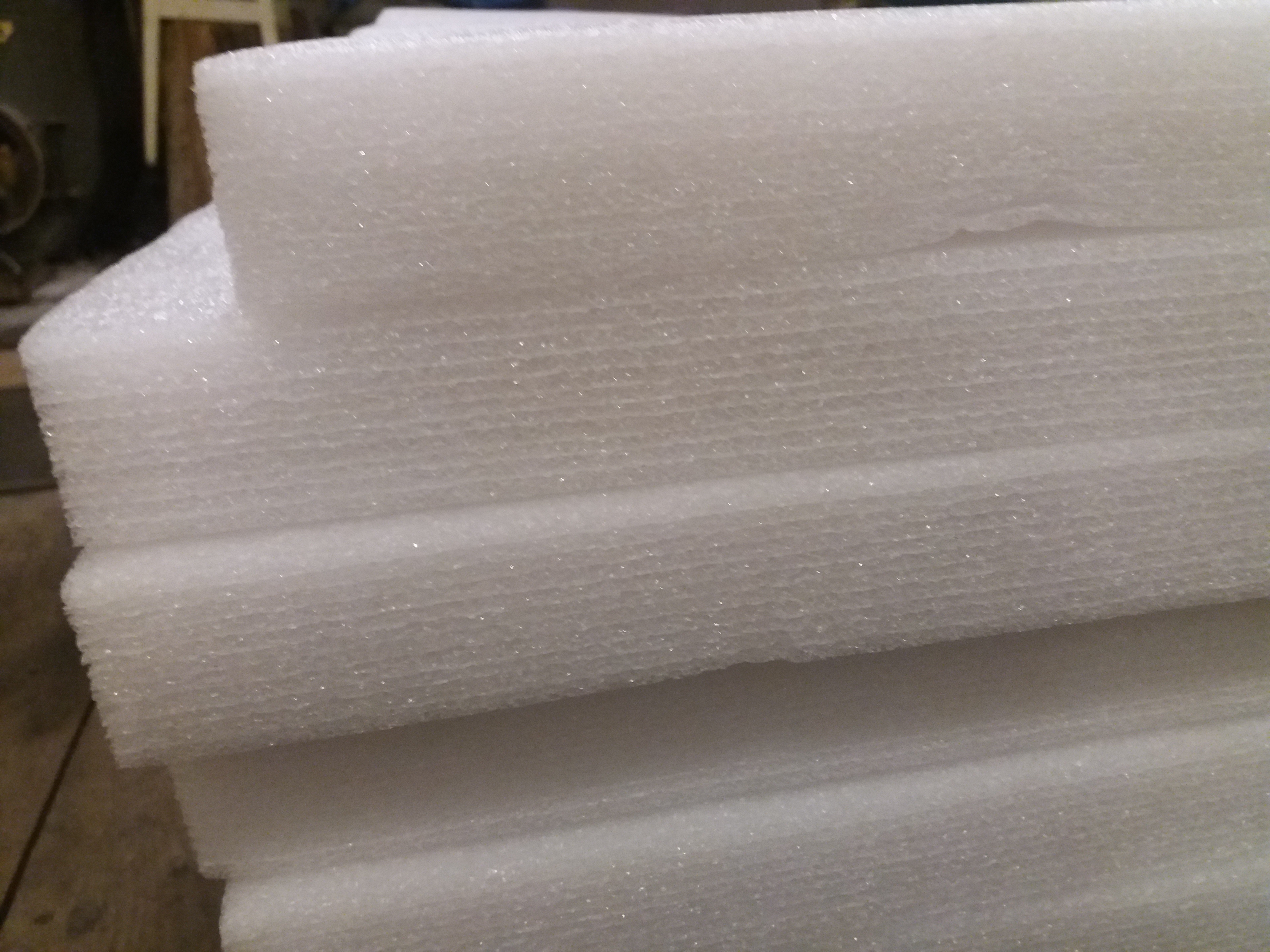

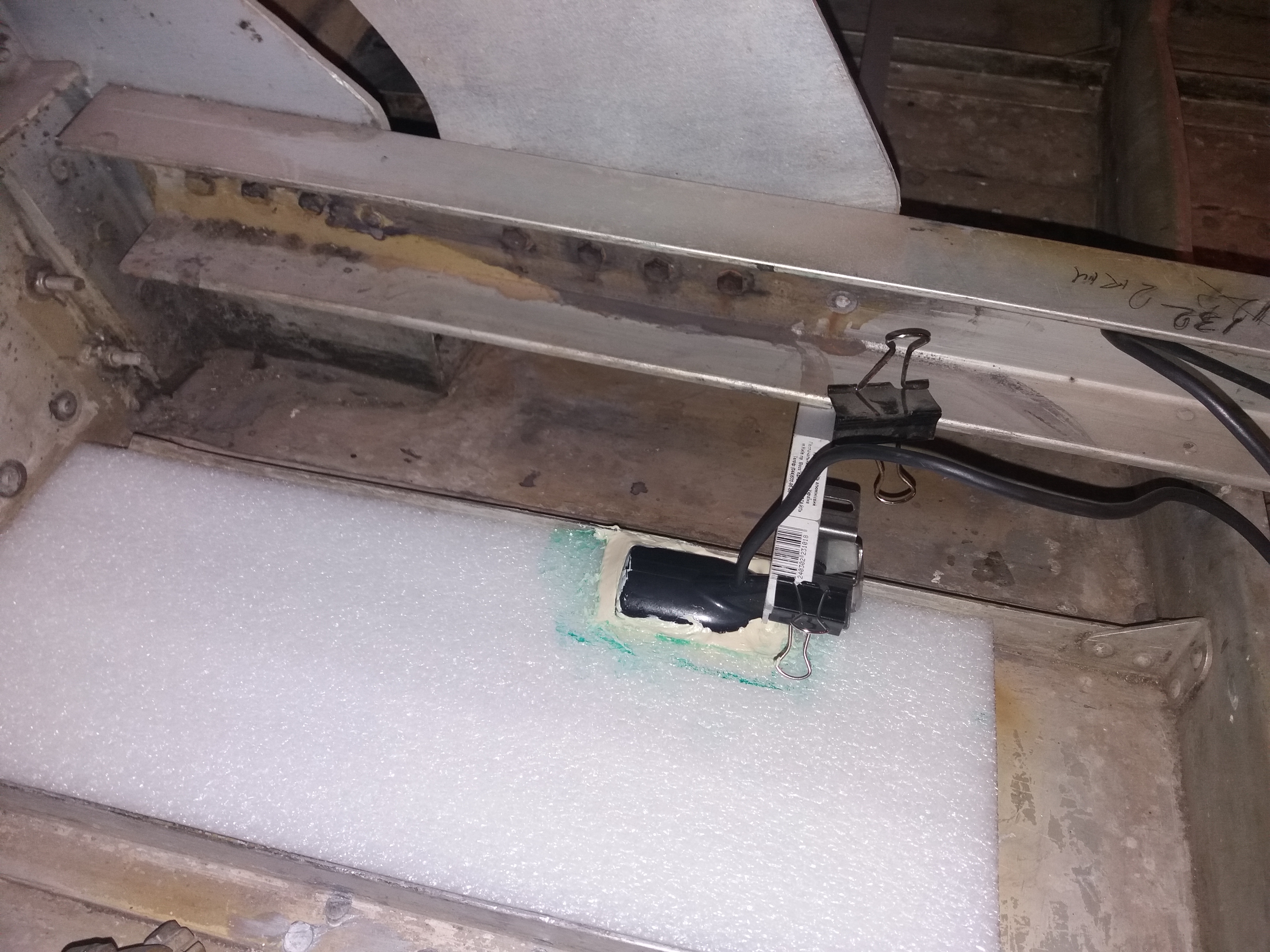

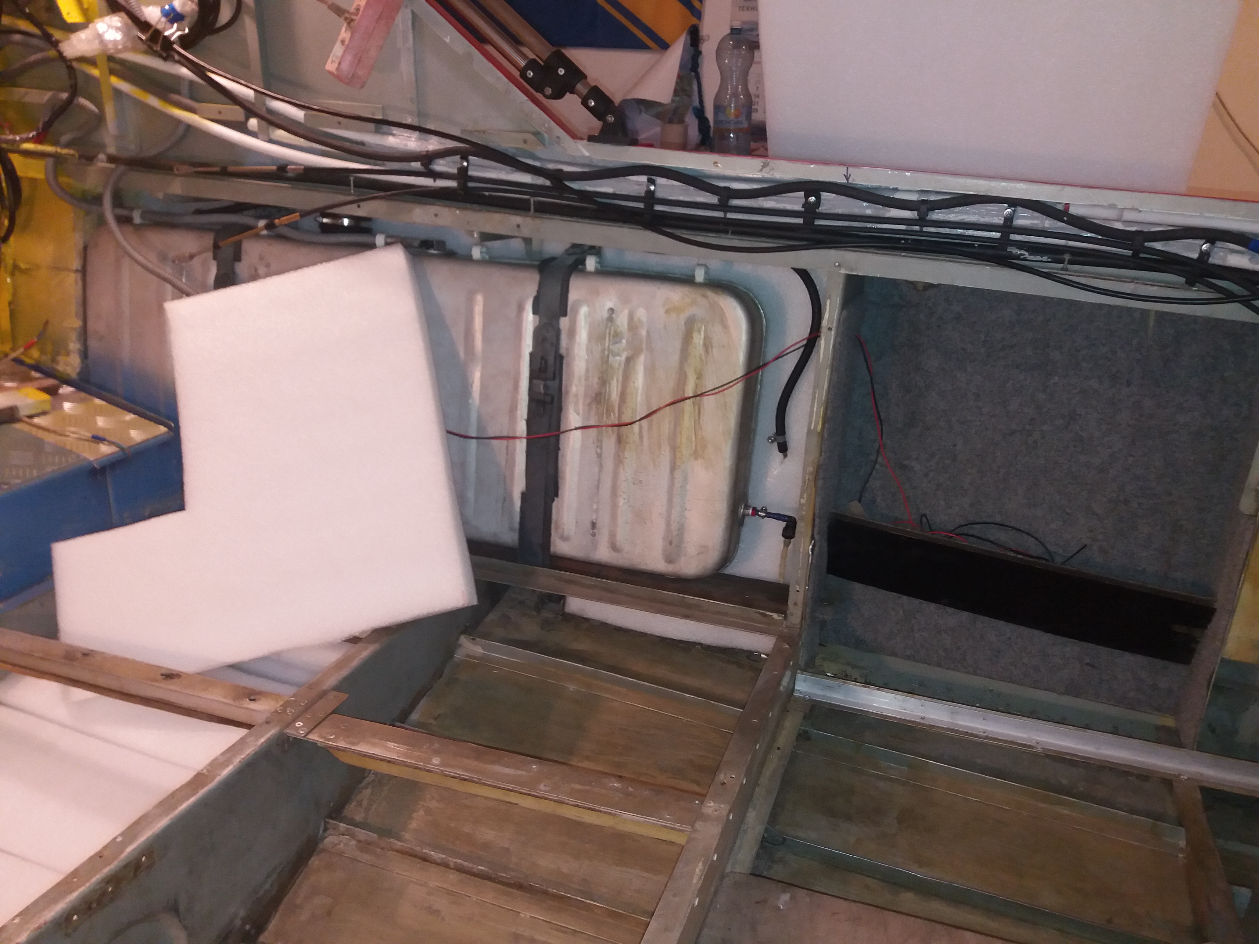

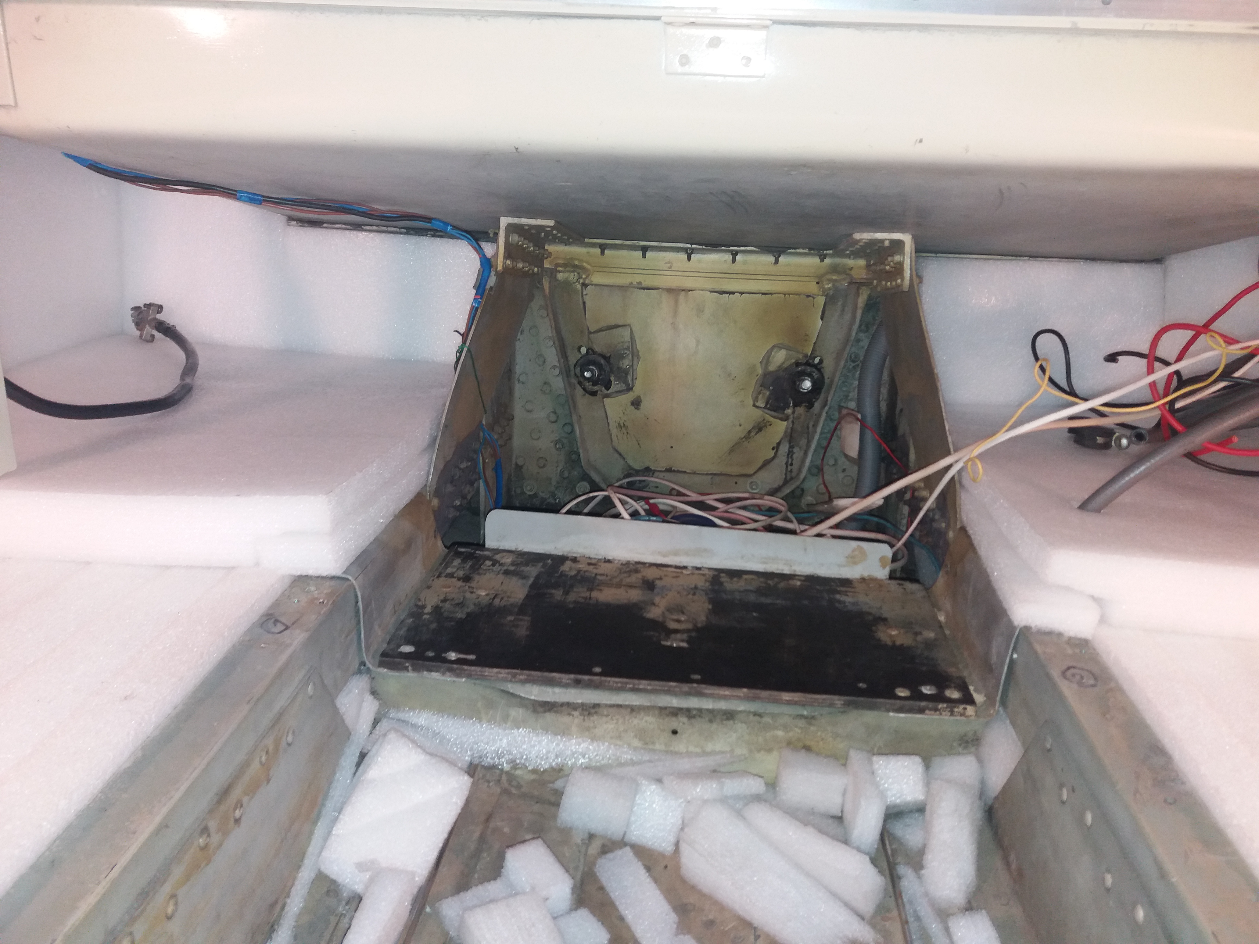

Всем привет.
По блокам плавучести из изолона.
Попробую коротко. Доволен простотой порезки и монтажа. Эластичный материал, как по мне ,это его главное достоинство. И значит его можно неоднократно при необходимости вынимать и ставить на место. Не клеил между собой устанавливаемые куски( не было необходимости ). Использовал листы толщиной 2 см и 5 см. Размеры 100 см х 200 см.
По плану было разместить 1 куб. метр - был удивлен , получилось без остатков. И остались свободные места под полезные объемы, которые сразу использовал.
Мерял и размещал вертикально, так захотелось, ну типа чтоб вода лучше стекала-испарялась и не было застоя влаги между листами.
