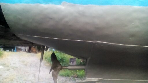

Поки що хотів дізнатися,наприклад,яка редукція на цьому катері.Та яка залежність від обертів-з якою редукцією. Є ідея незабаром купити якийсь з цих двигунів у комплекті з редуктором.
В мене,наприклад,двигун УЗАМ 412 з редуктором 2:1,гвинт 14,1 Х 12.5. Ходжу 10 км/год,при обертах двигуна 1700...1800.Оберти гвинта 850.Вцілому,все норм,але хотілося б зменшити апетит твигуна з 25...28л/100км,хоча б до 15л. Та й з моїм редуктором оберти гвинта не оптимальні, й перед гвинтом неправильно сконструйоване днище...
