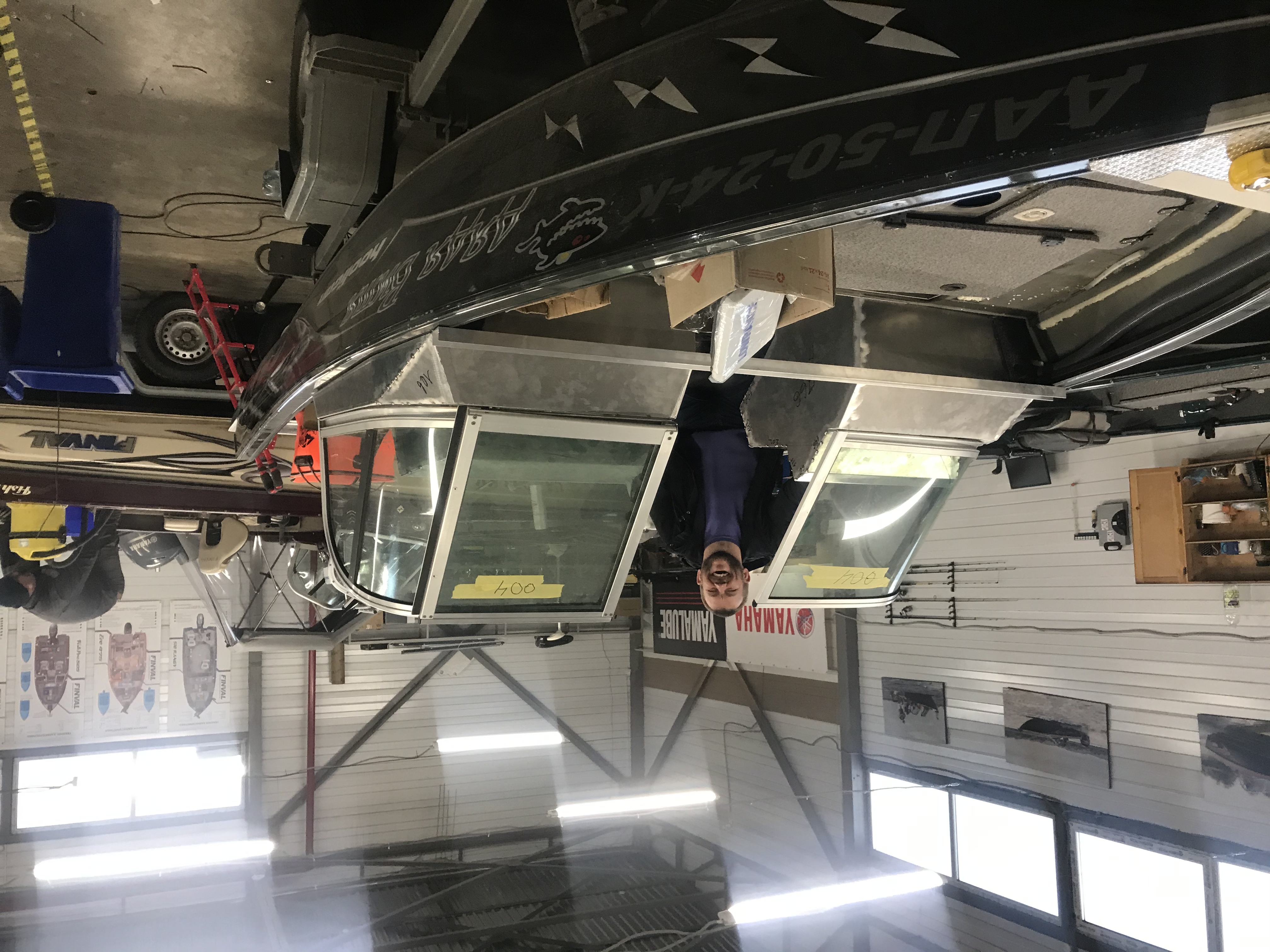

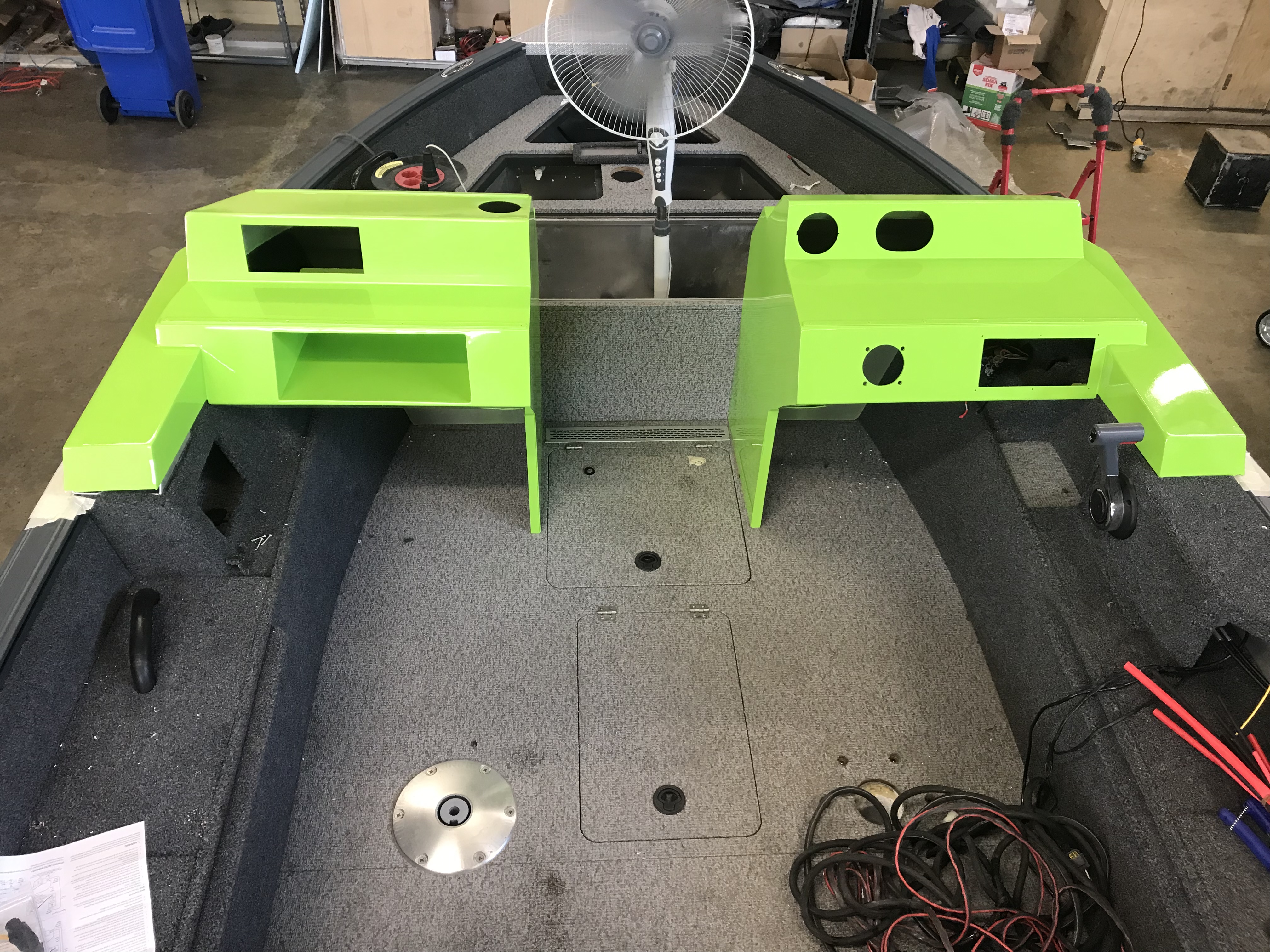

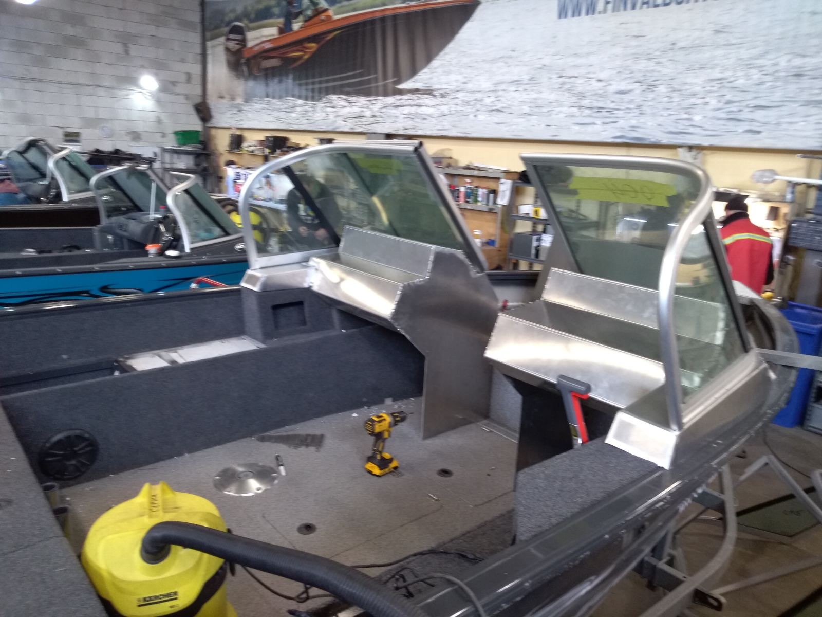

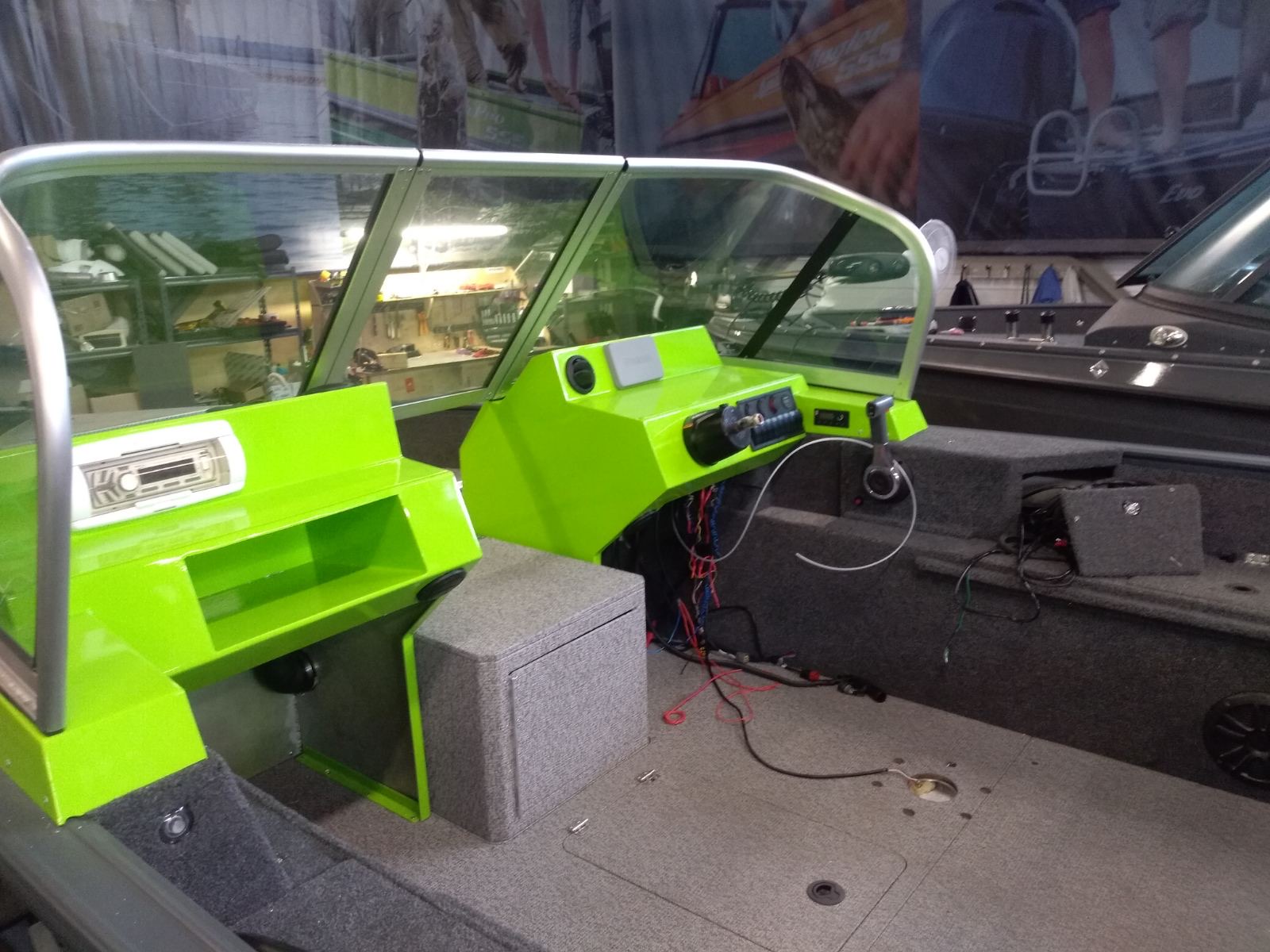

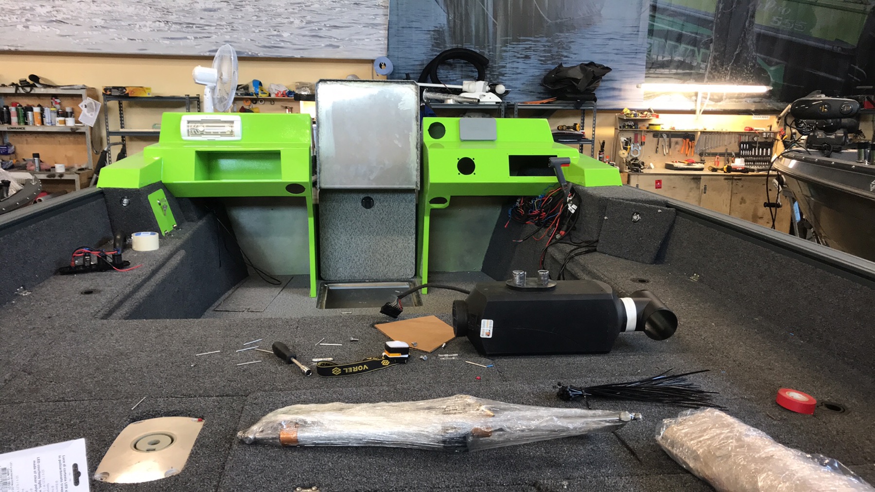

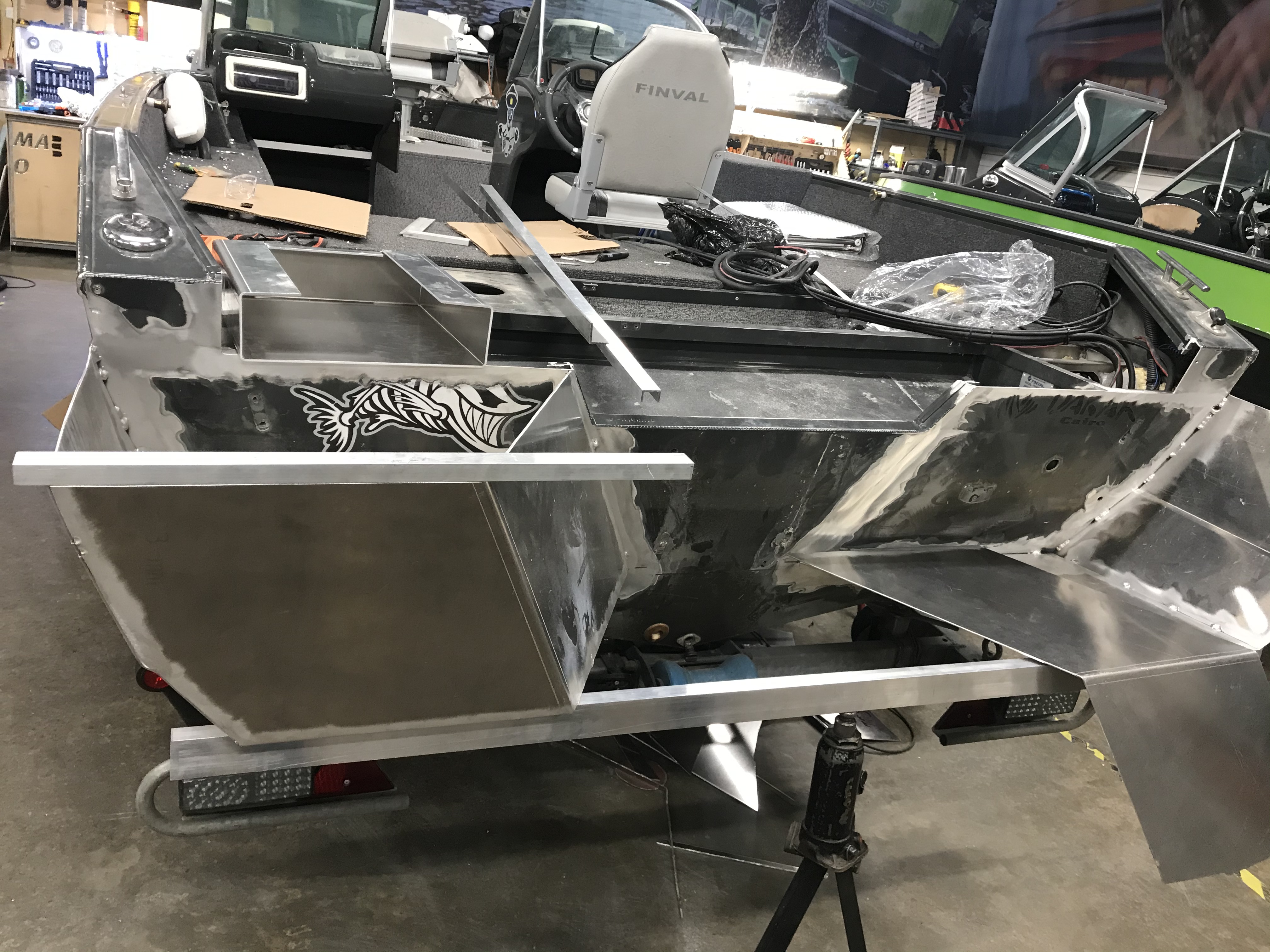

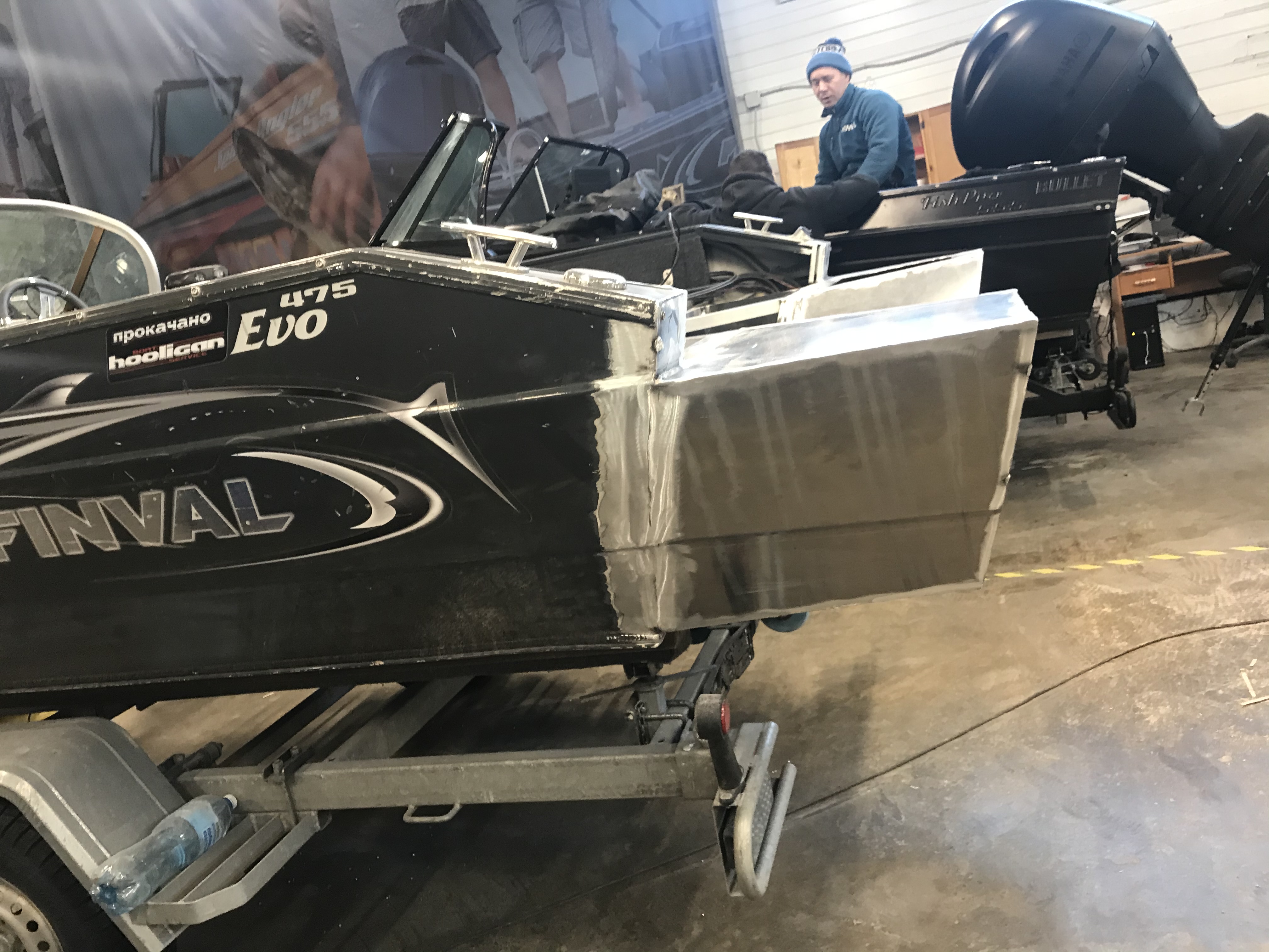

Добрый день уважаемые форумчане. Все Вы помните, как я создавал свой проект по переделке лодки КРЫМ-М…. Так вот! Пришлось мне, по прекрасной случайности приобрести Finval 475-evo у известного у нас на форуме человека (СПАСИБО ЕМУ). Ну и как Вы понимаете по названию темы, я не любитель стандартных вещей, и как Вы уже догадались я полностью переделывал Finval, который я собственно говоря был полностью готов к рыбалке под себя. Было проделано немало работы….., но что самое главное - были полностью переварены консоли и добавлены КРЕНОЛИНЫ.

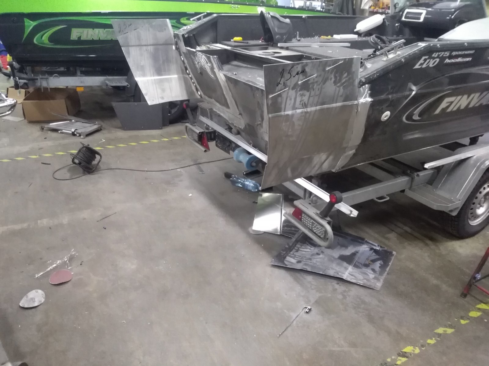

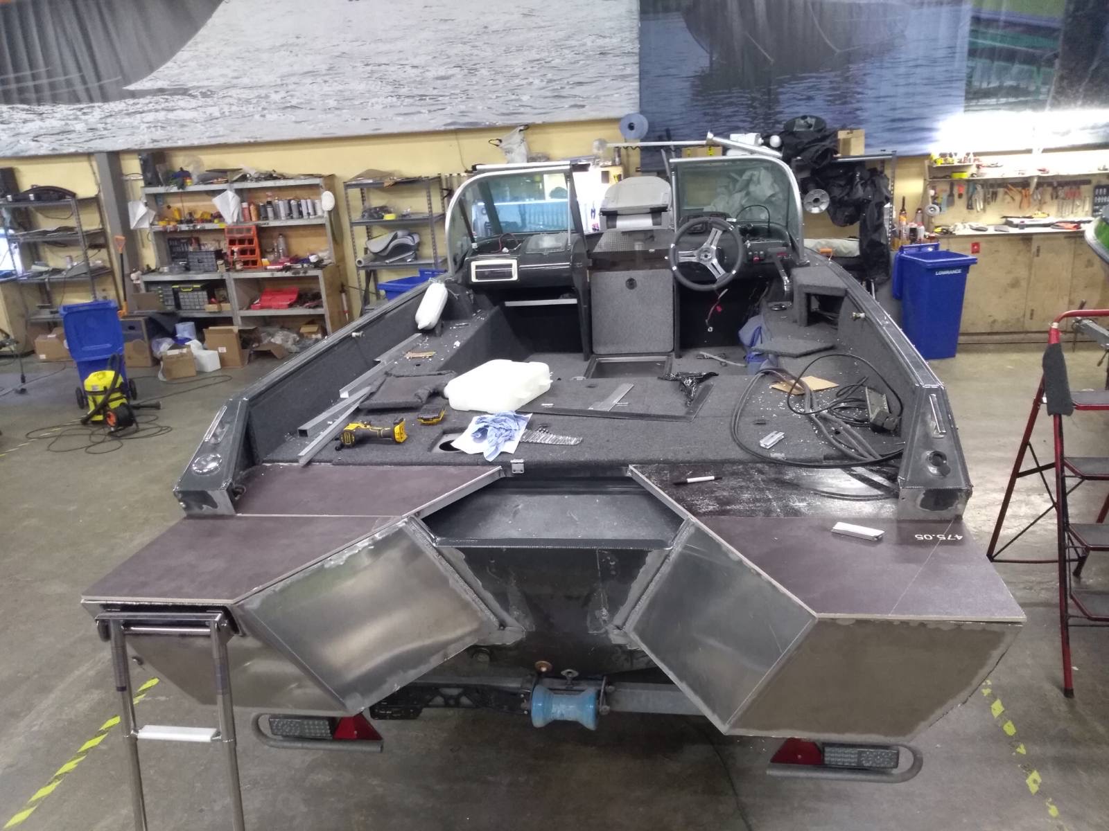

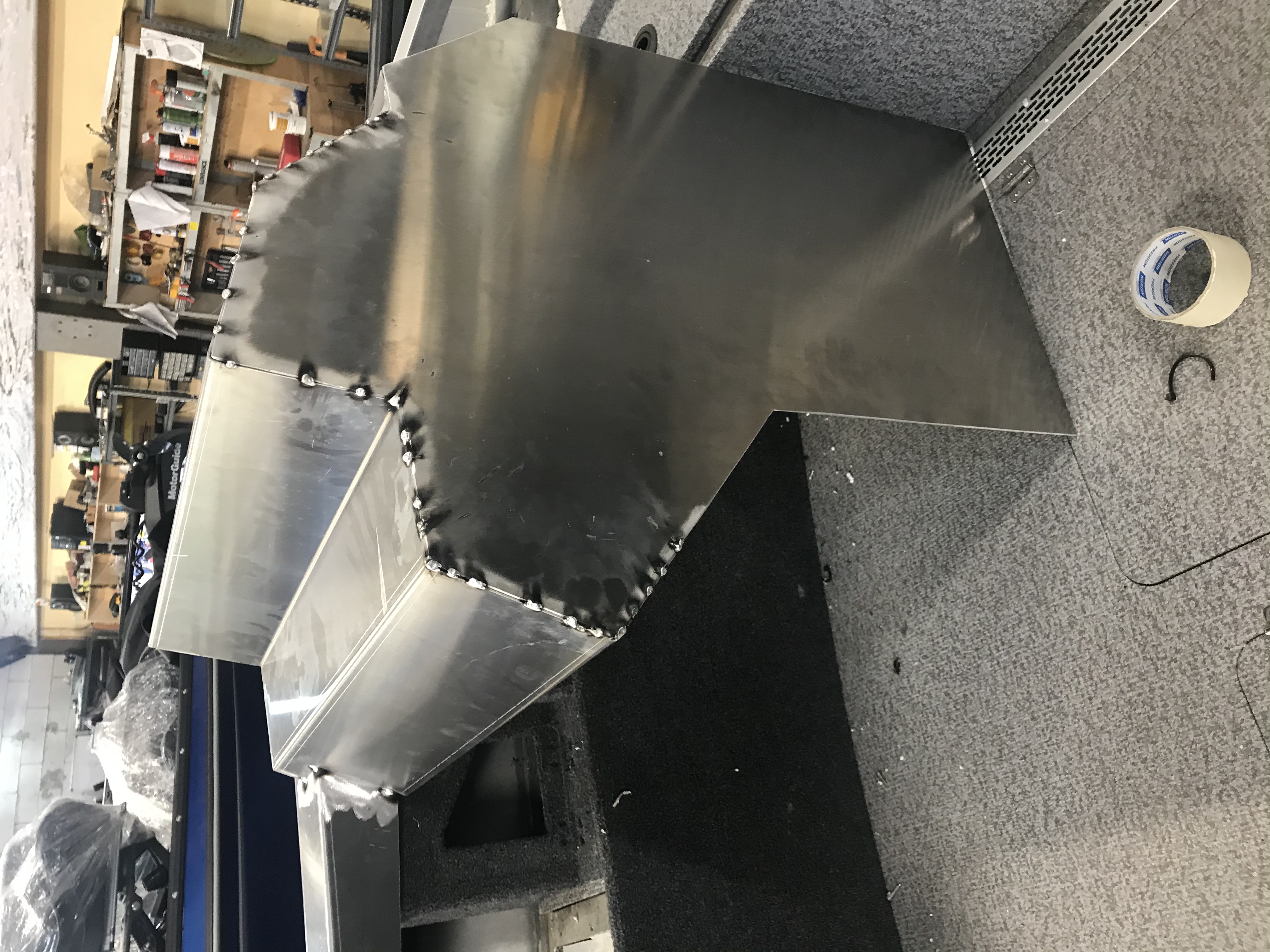

Вот еще фото процесса ….

MAZYA888 что вы хотите получить от такой переделки? Повесить тяжёлый мотор?

нафуя?
Писать и обсуждать легко, а вот сделать что-то новое, того что ещё никто не делал - не каждый готов и способен!!!

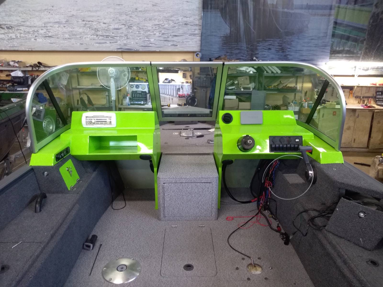

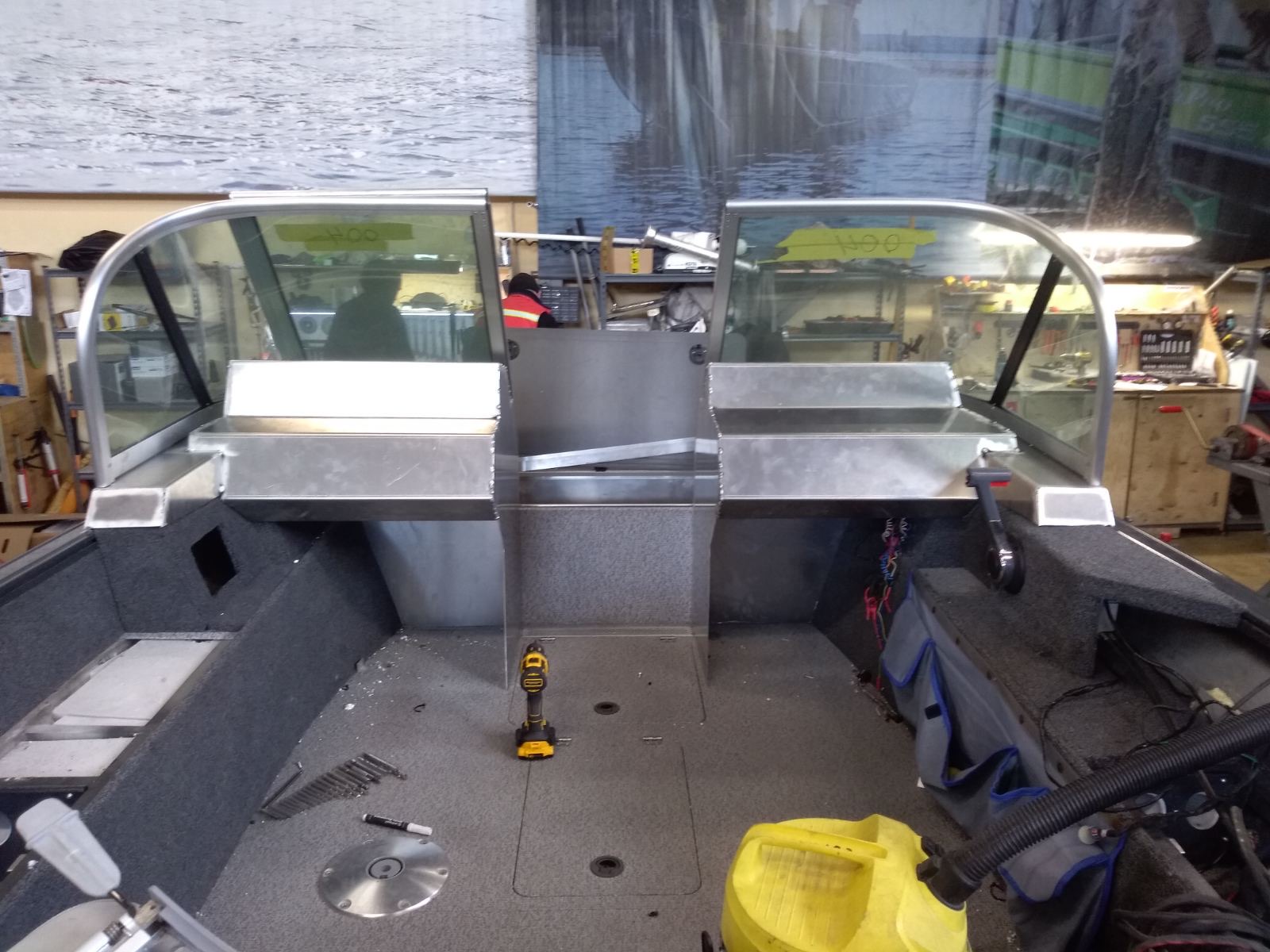

Саша, а консоли зачем переделывал? Тебя оригинальные не устраивали?
Старий 31.10.2021, 21:17   #9 (permalink)
Аватар для MAZYA888
Звідки Ви: Вишневе
Дописи: 1.618
Сказал(а) спасибо: 538
Типово Re: FINVAL 475 EVO CUSTOMIZED
Нет, малые они
Добавлено через 35 секунд
Мотор 100-ка стоит
У меня стекло стоит от 555, они шире и больше немного. Вобщем - я делал под себя как хочу и как это вижу.

ну кренолины вообще не понимаю когда их ставят - аля сильвер булет...
бедная лодка ...

И чем это же БЕДНАЯ ЛОДКА?
Бедная, потому что её сильно (улучшили), а она хороша в том виде, что был.
Вы же пытались превратить её в 550 Эво.

Старий 01.11.2021, 03:36   #13 (permalink)
Звідки Ви: Одесса
Дописи: 2.771
Сказал(а) спасибо: 1.018
Допис від qa_Dmitriy Переглянути допис
бедная лодка ...
В кренобулях (не кренолинах) плохого ничего не вижу.
На «большой воде» при свежей погоде лодка лучше в статике ведет себя, габариты комплекта (мотор + лодка) не увеличиваются, корпус уверенее держит более тяжёлый мотор, + доп рундуки / блоки плавучести и площадь на корме, мотор защищён от всяких надводный неожиданностей.
Минусом кренобулей вижу только увеличение веса комплекта.
На данном комплекте мне исполнение кренобулей не понравилось.

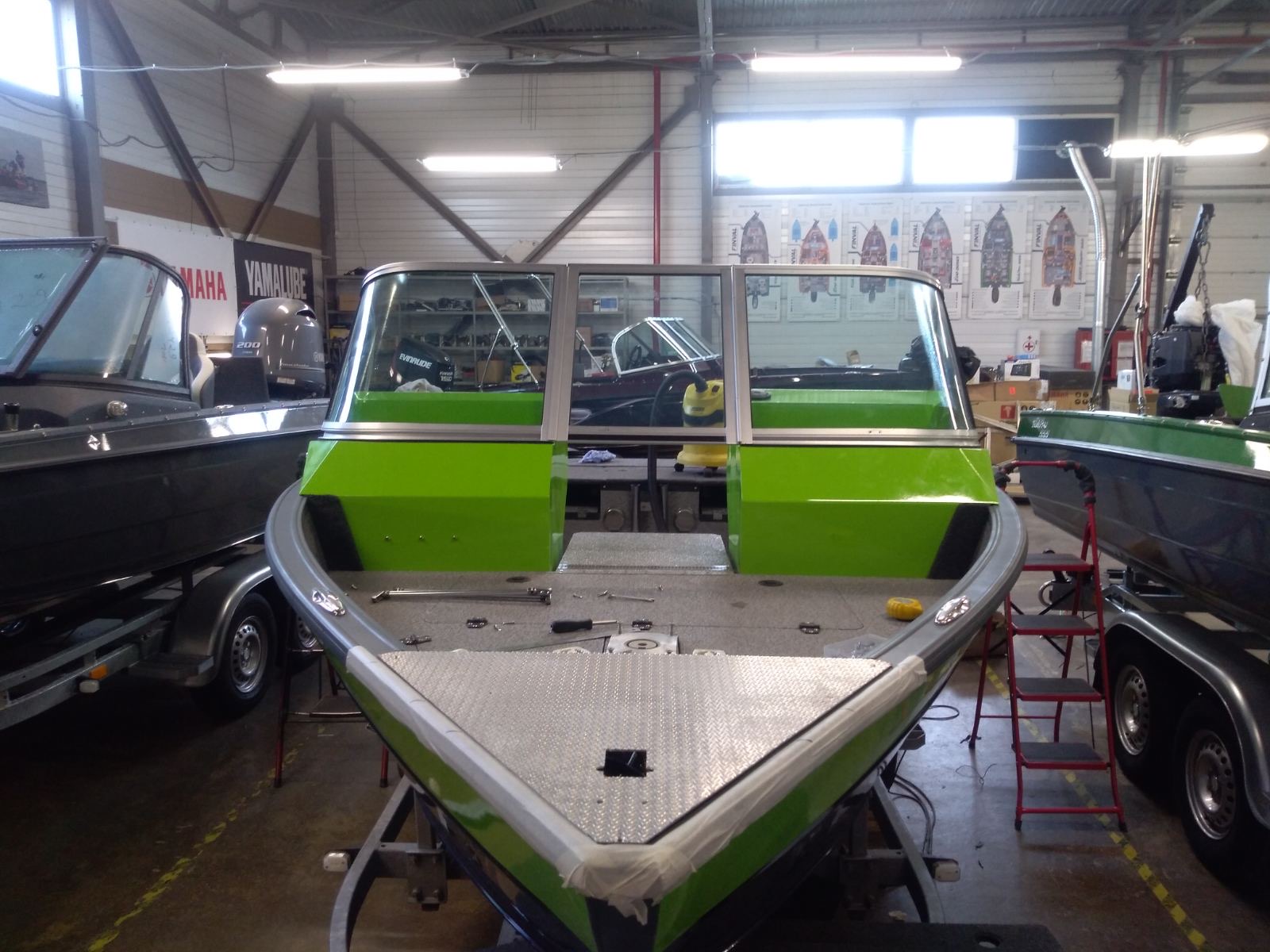

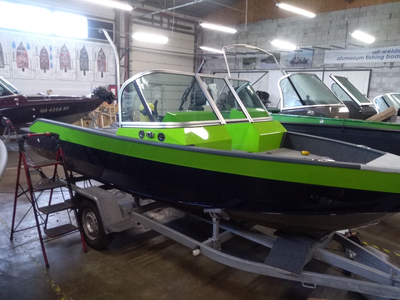

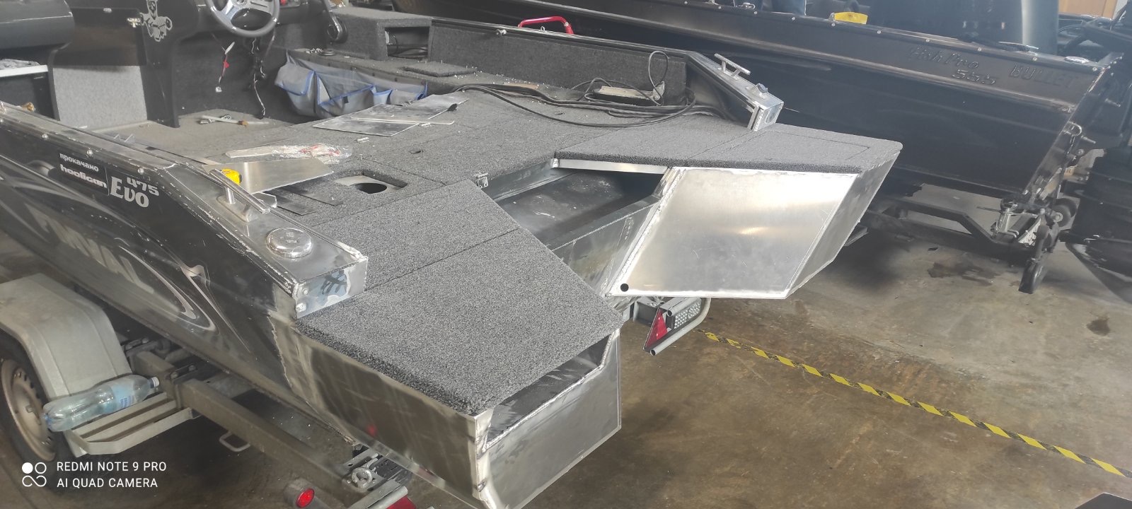

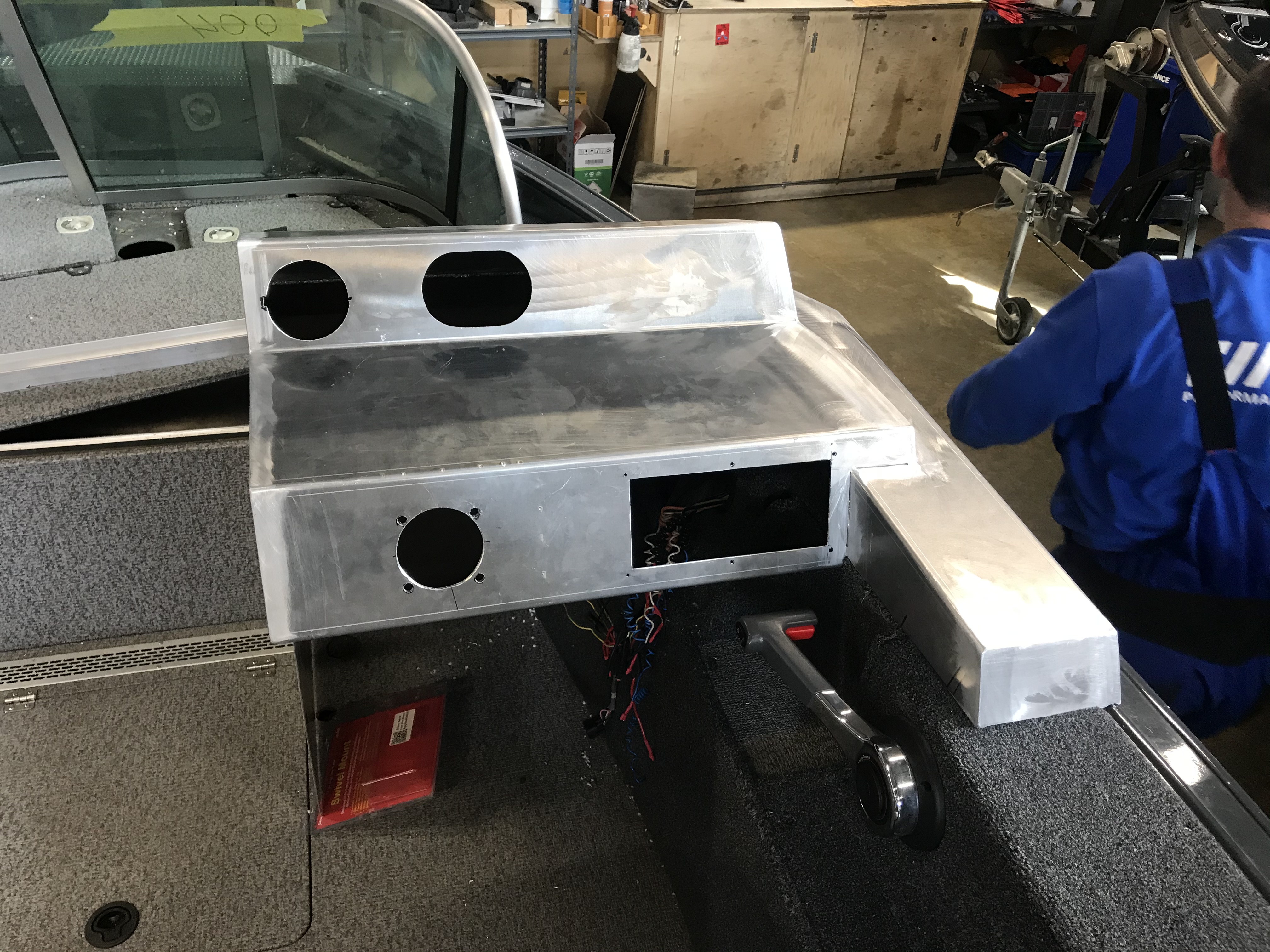

А вот ещё фото…..
