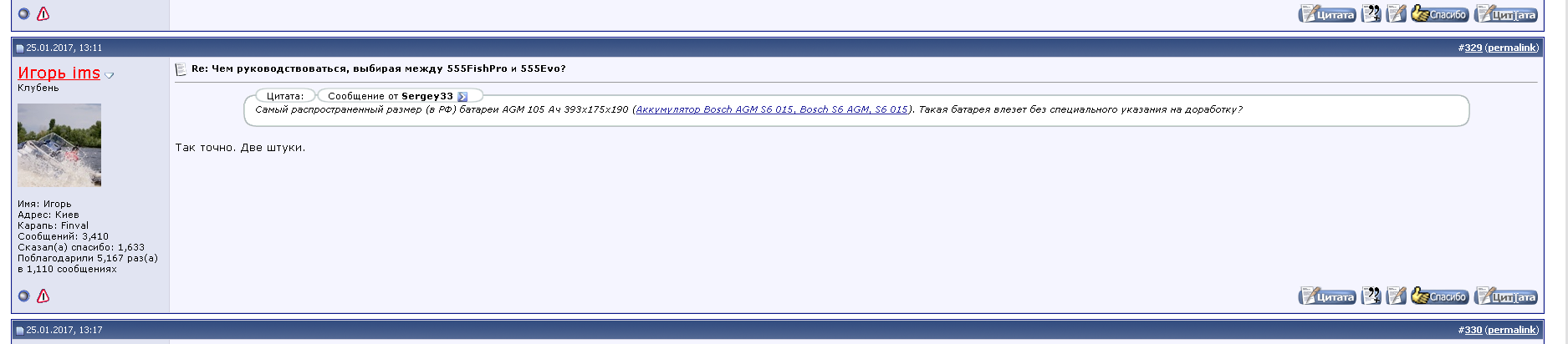

Тут:
http://forum.fregat.club/finval/2108...555evo-17.html
Назва:  Размеры от Игоря.PNG
Переглядів: 983
Розмір:  92,7 КБ

Допис від Sergey33 Переглянути допис
Тут:
Мои EverExceed MARINE Gel Range 100Ah,305х168х215 не влезли по высоте.Становятся только 95Ah 353x175x190.Ваши не станут по длинне...

Так сам Игорь сказал, что они влезут. Во дела?! Я уж почти заказал. Поеду на след неделе свою смотреть, промерю все. По высоте понятно, уже выясняли. Значит, что изменилось и по длине. Маловато будет 95 Ач
