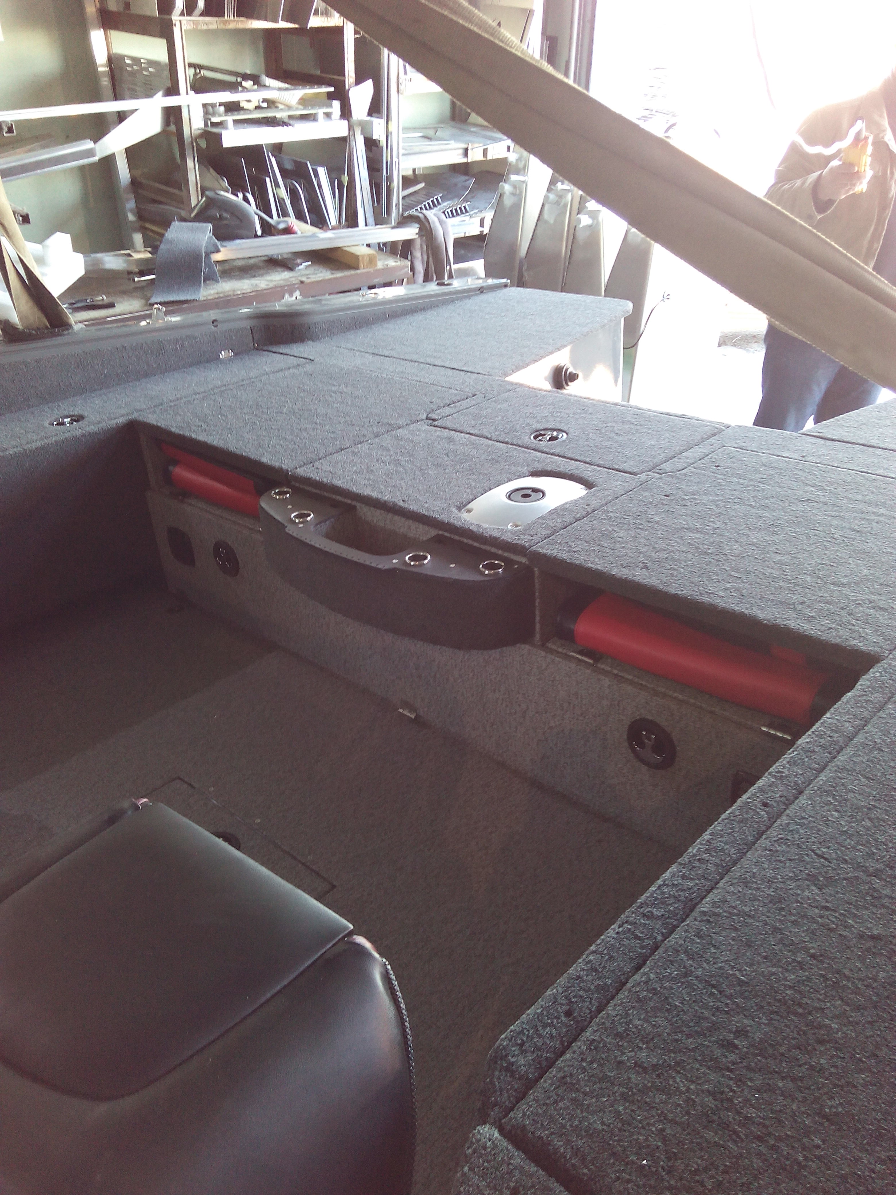

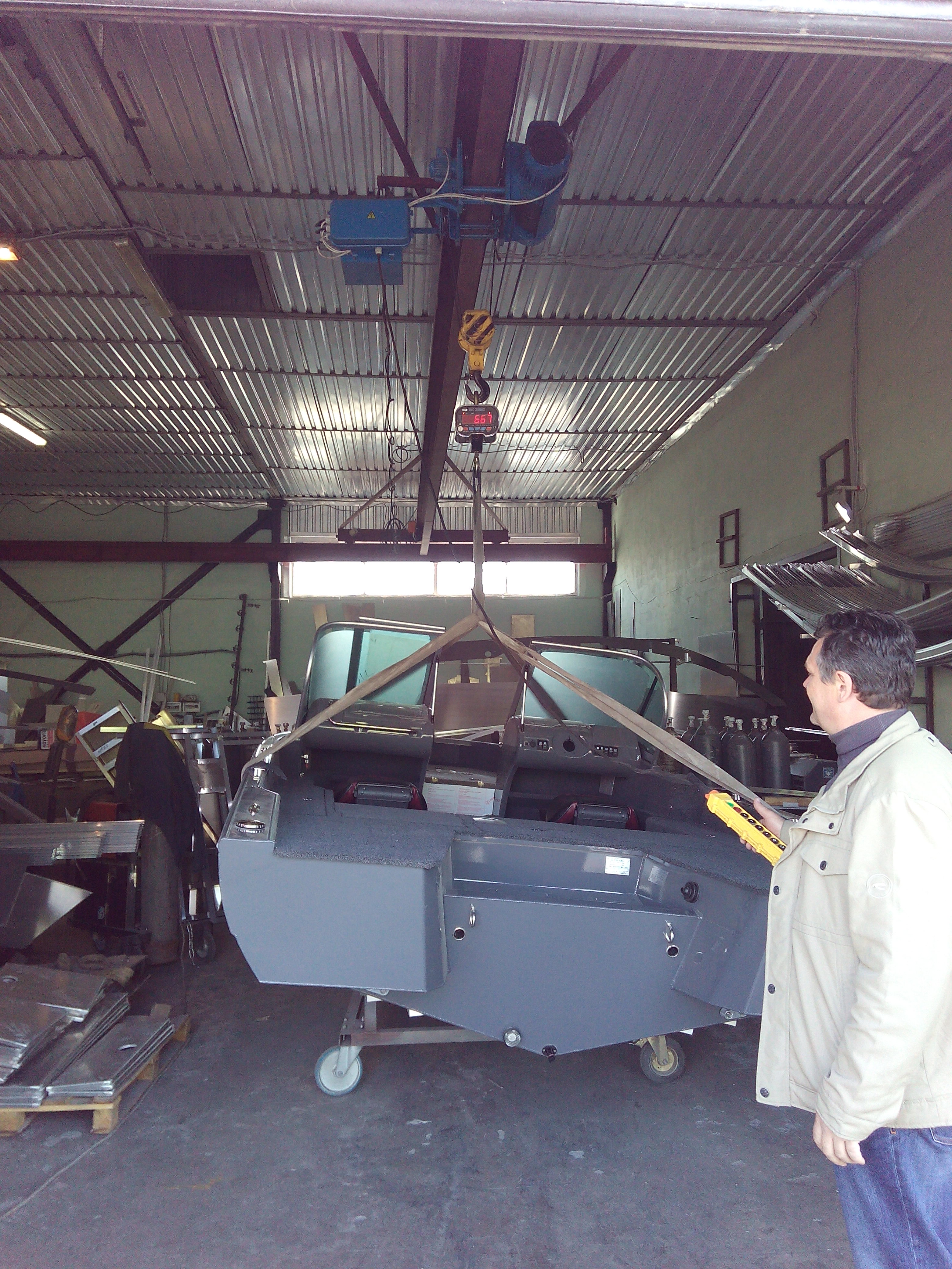

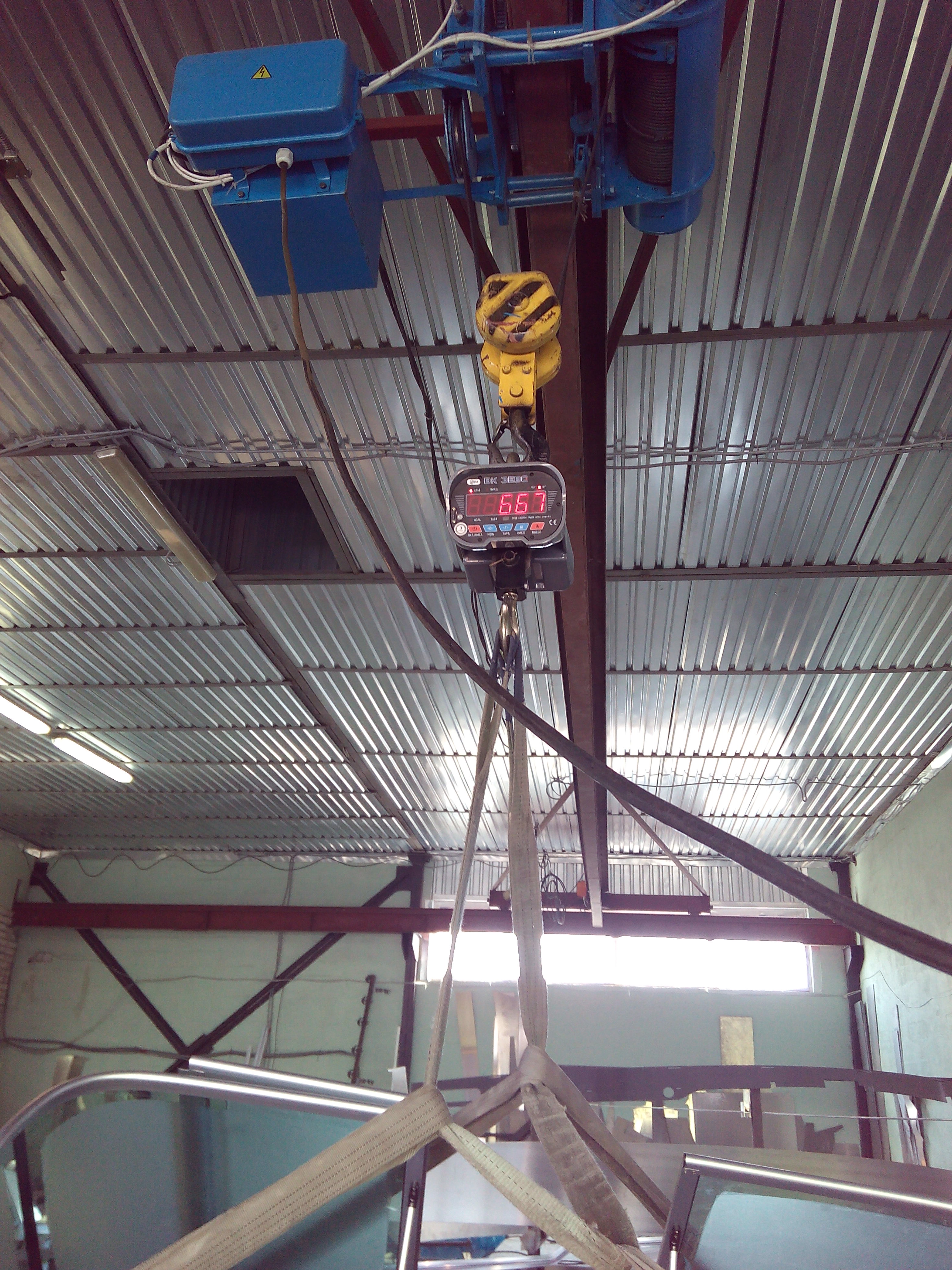

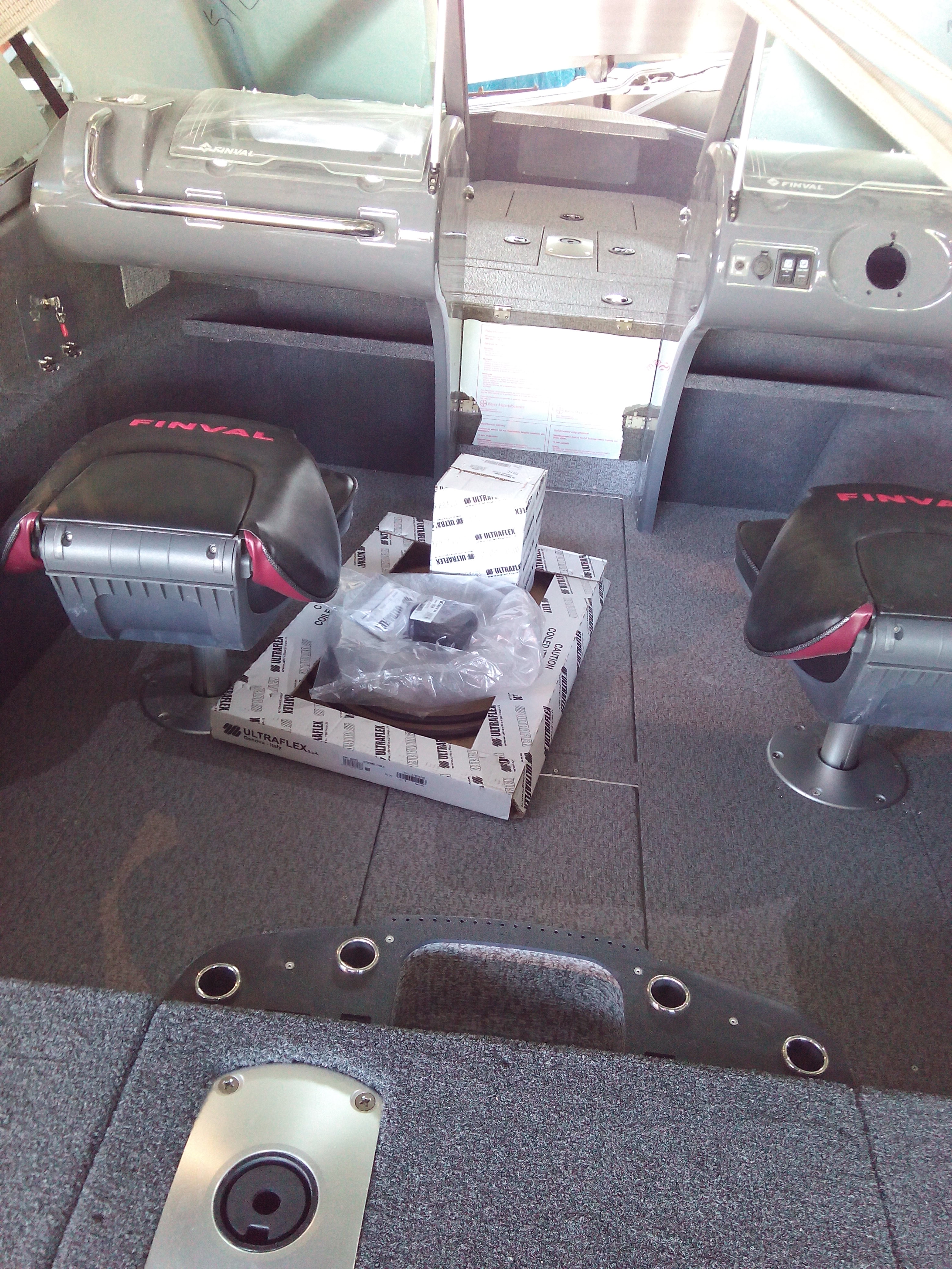

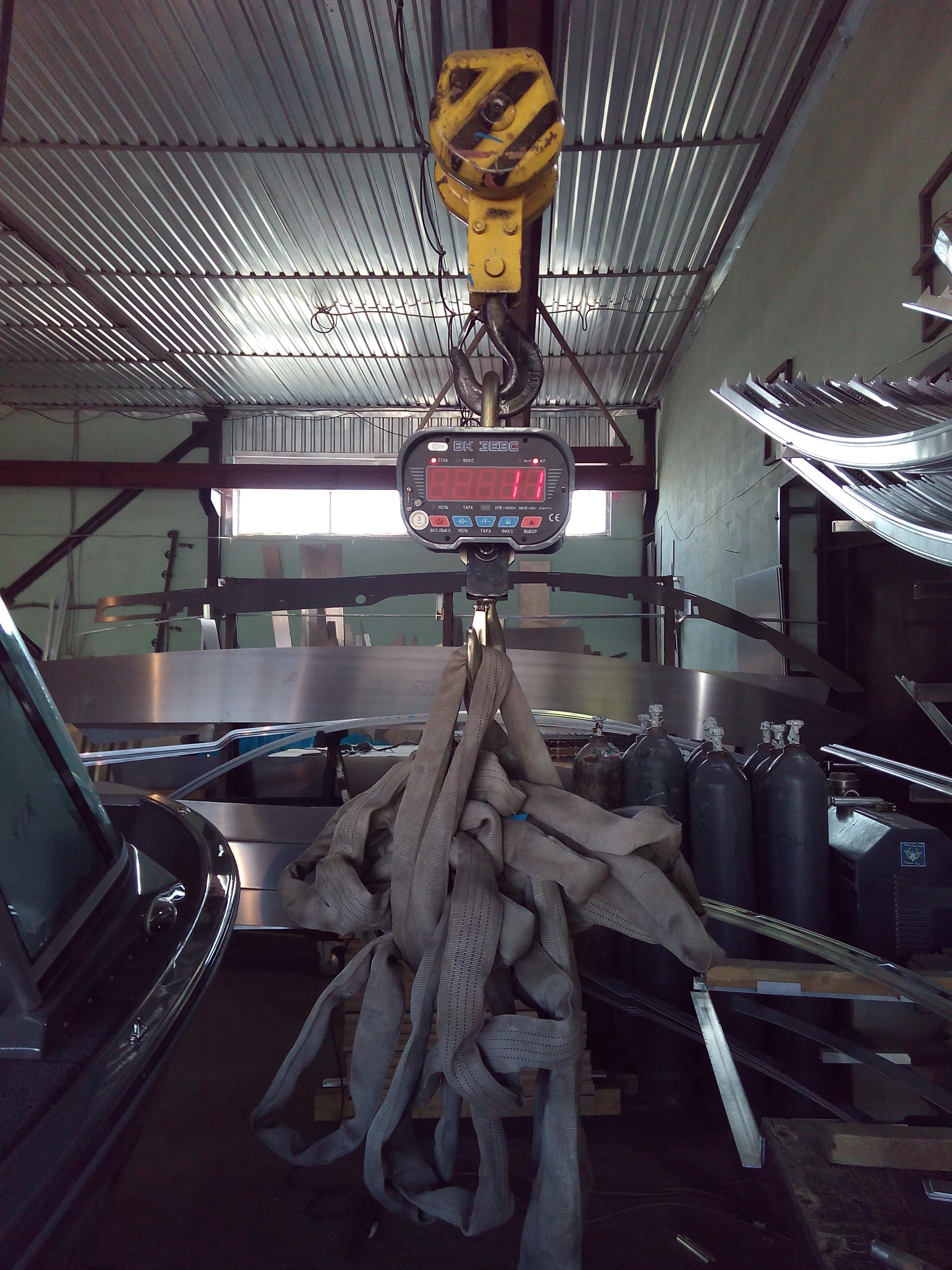

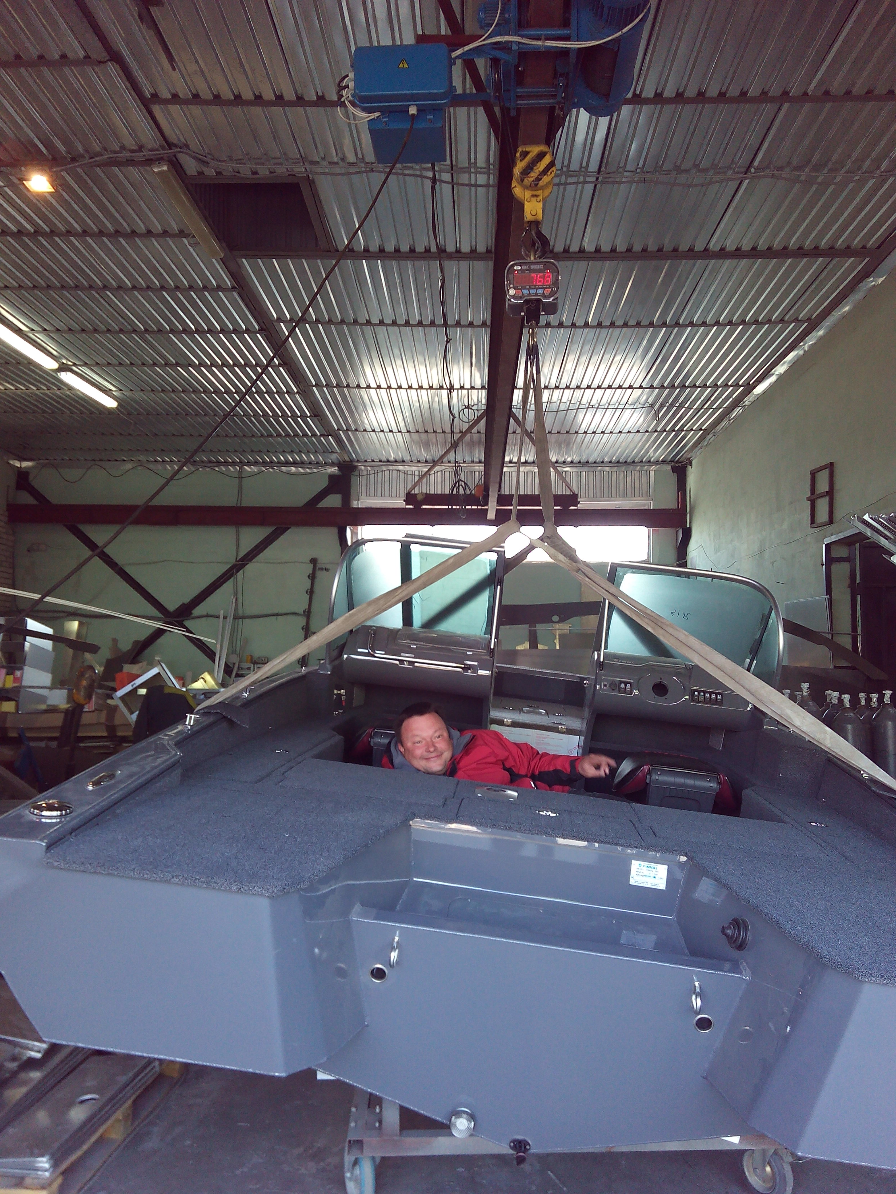

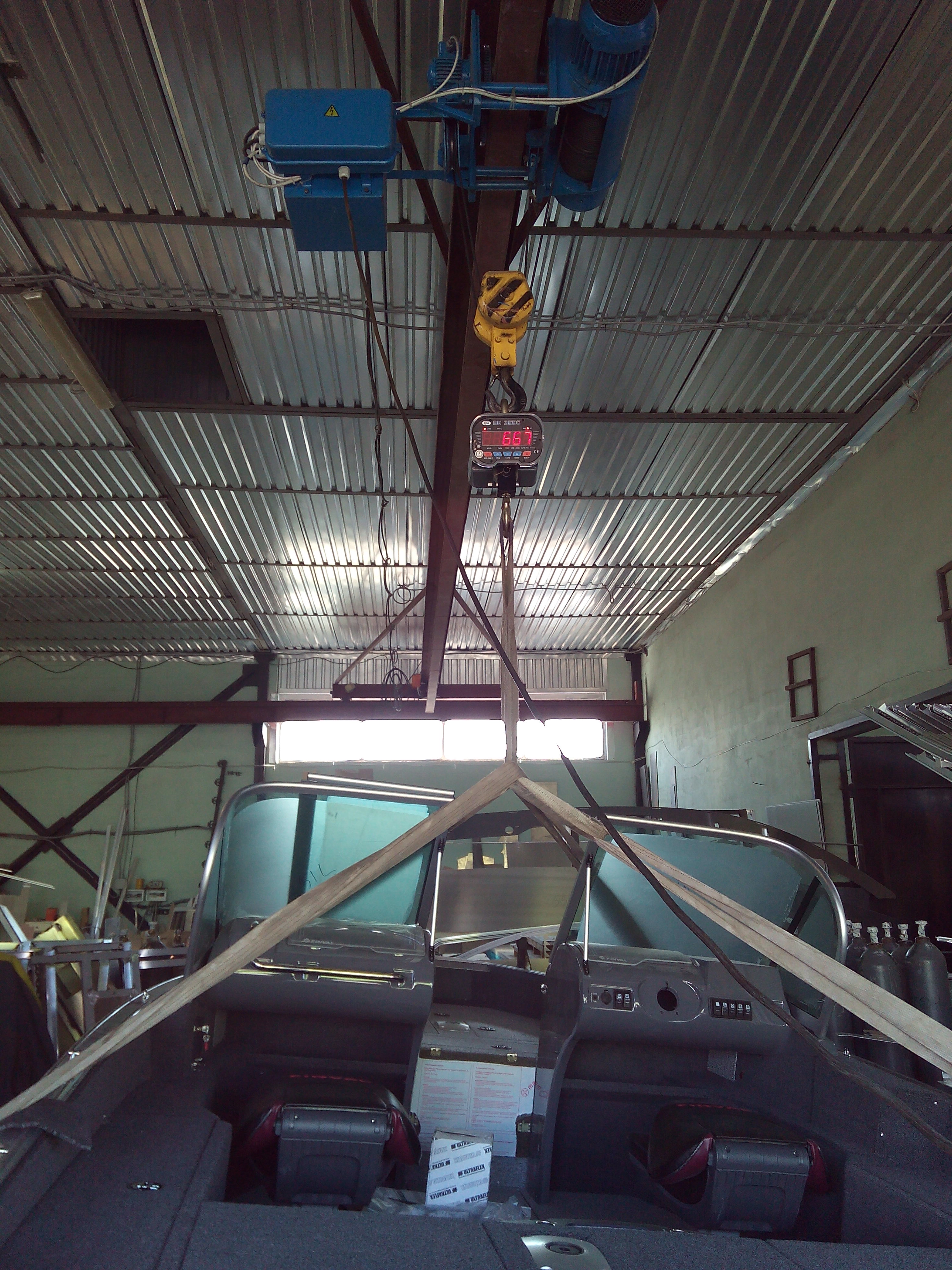

Как-то я совсем упустил освещение этого вопроса в данной теме, а это ох как важно.
Сразу после получения этого тревожного звонка было проведено контрольное взвешивание полностью снаряженной лодки в базовой комплектации.
"Кантер" показал 667кг. Отсюда отнимаем массу строп 11кг и получаем 656кг без Игоря Сурду))) С ним чутка побольше.
Похоже, что весы-таки разные
Назва:  IMG_20170426_093902.jpg
Переглядів: 939
Розмір:  2,00 МБ
ID:	134014   Щоб збільшити малюнок, клацніть по ньому

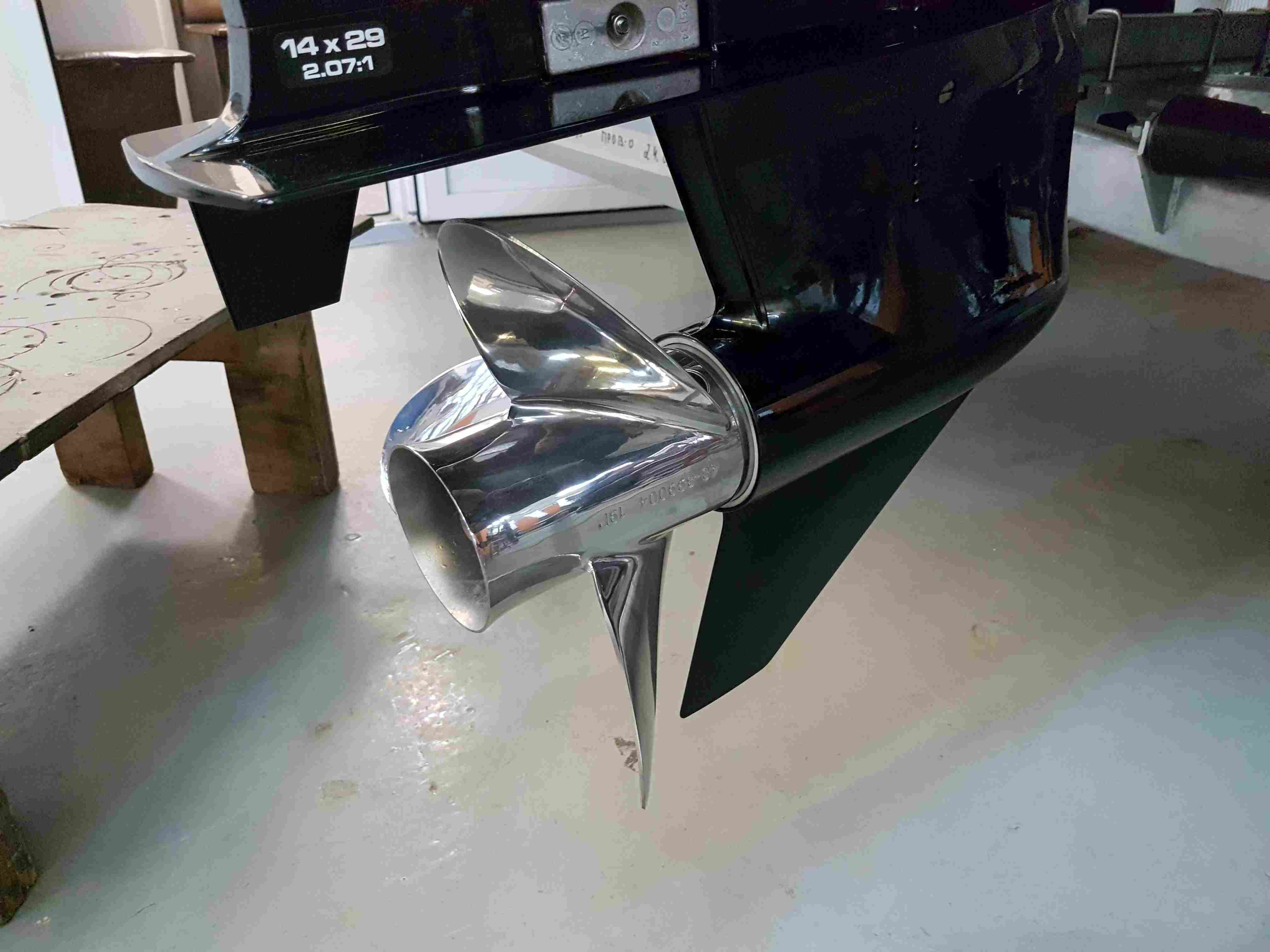

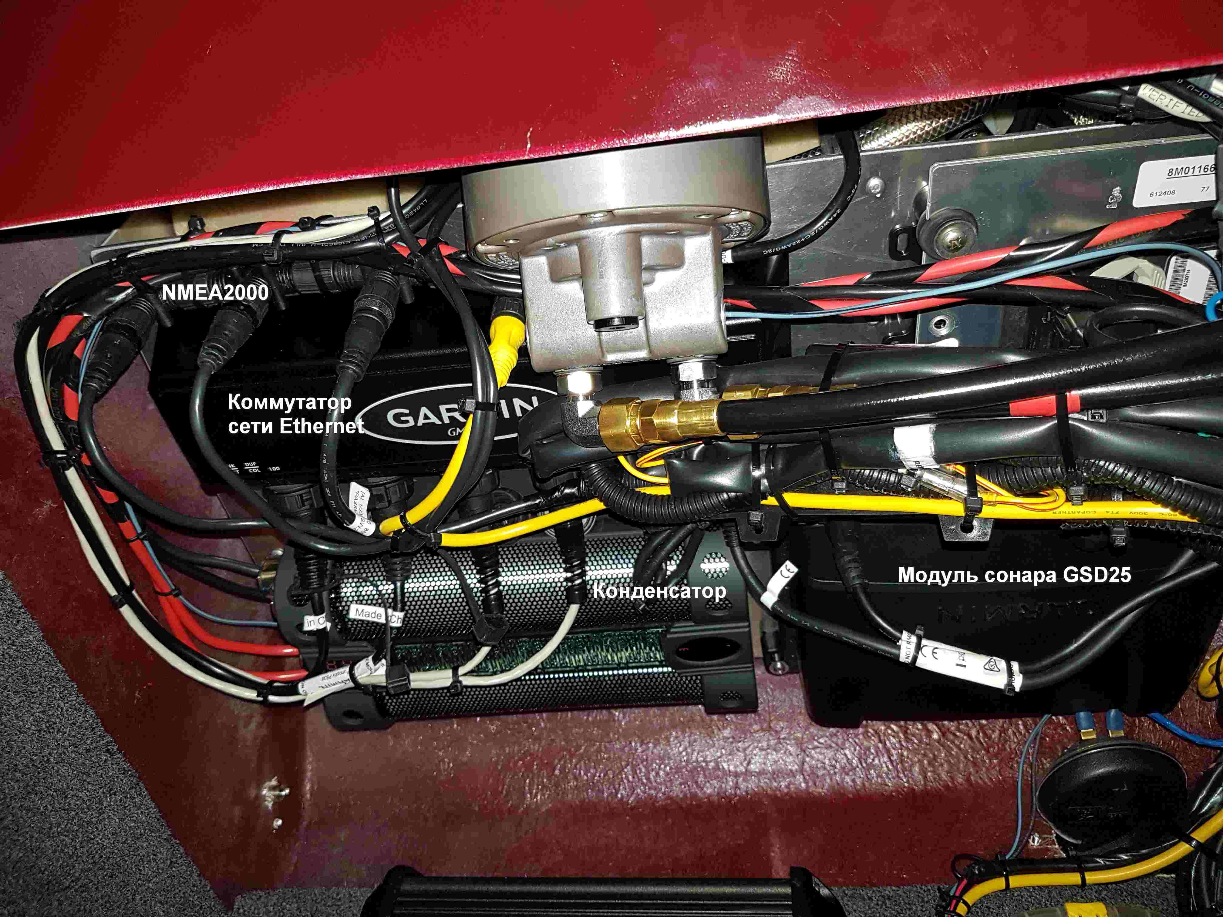

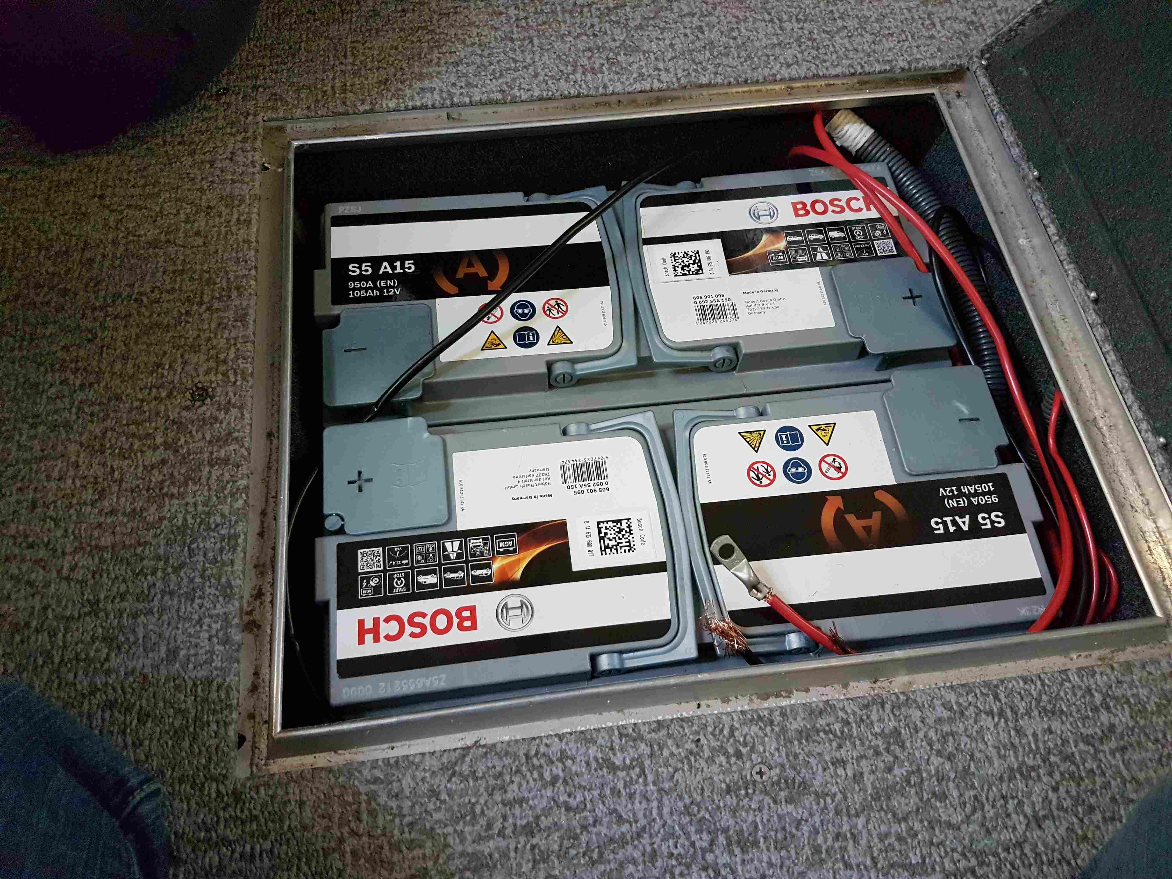

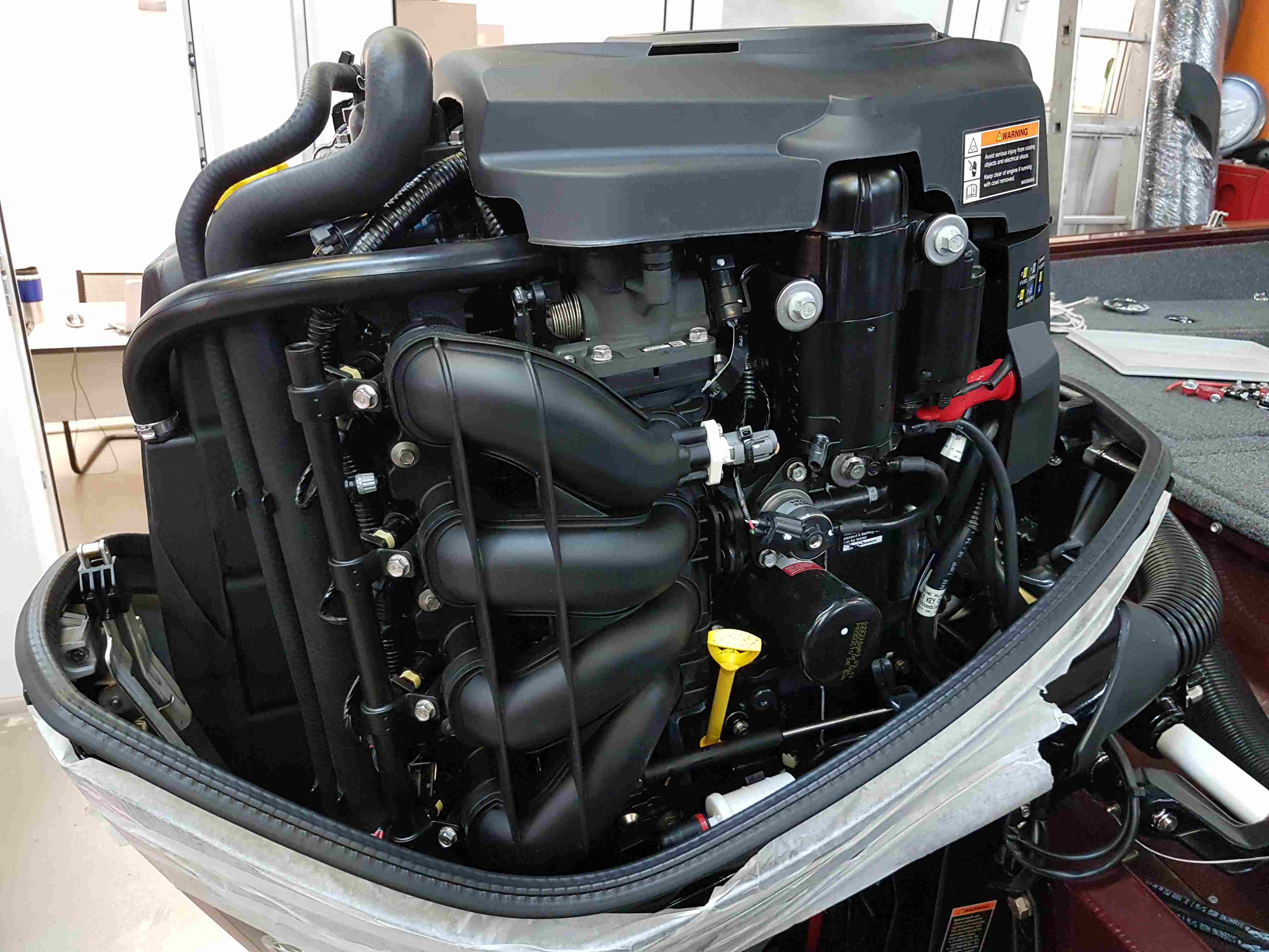

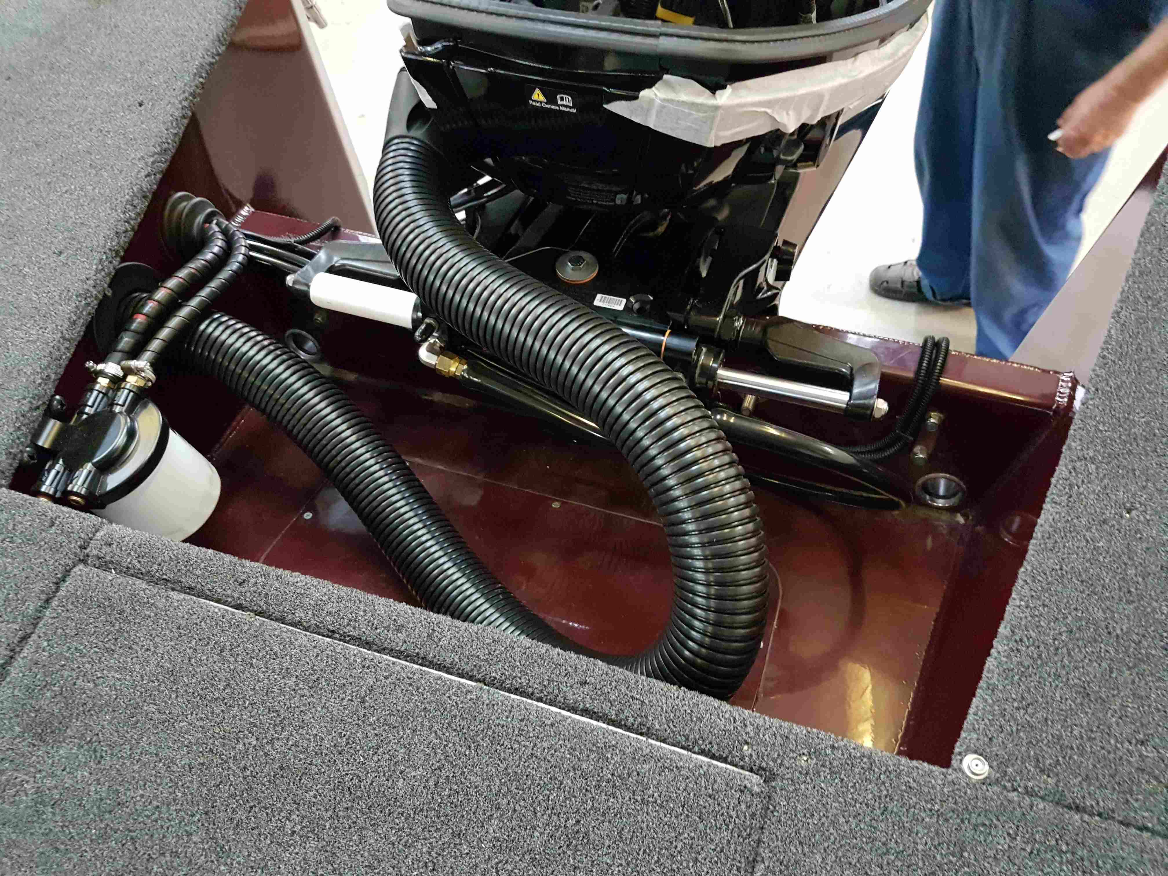

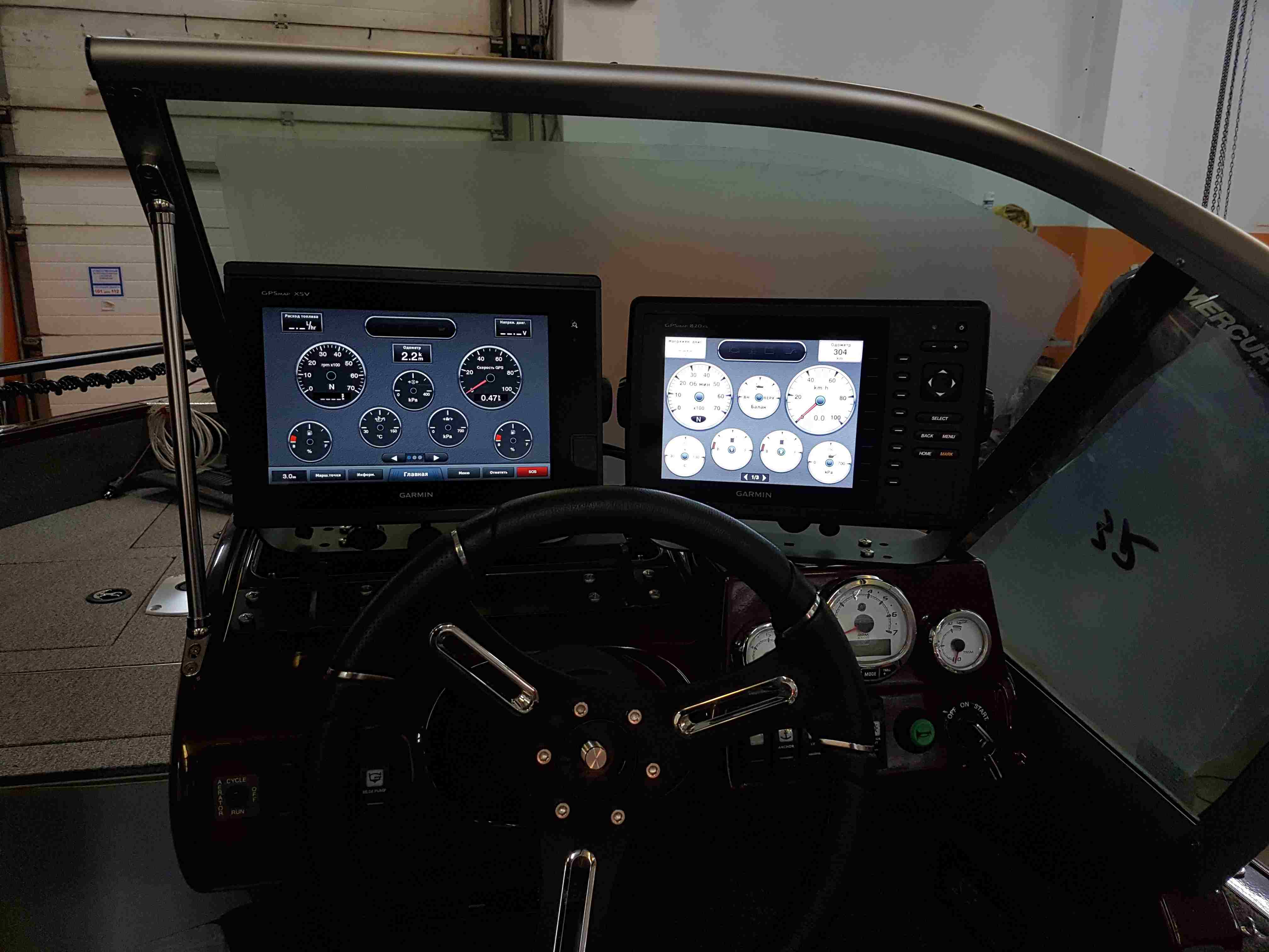

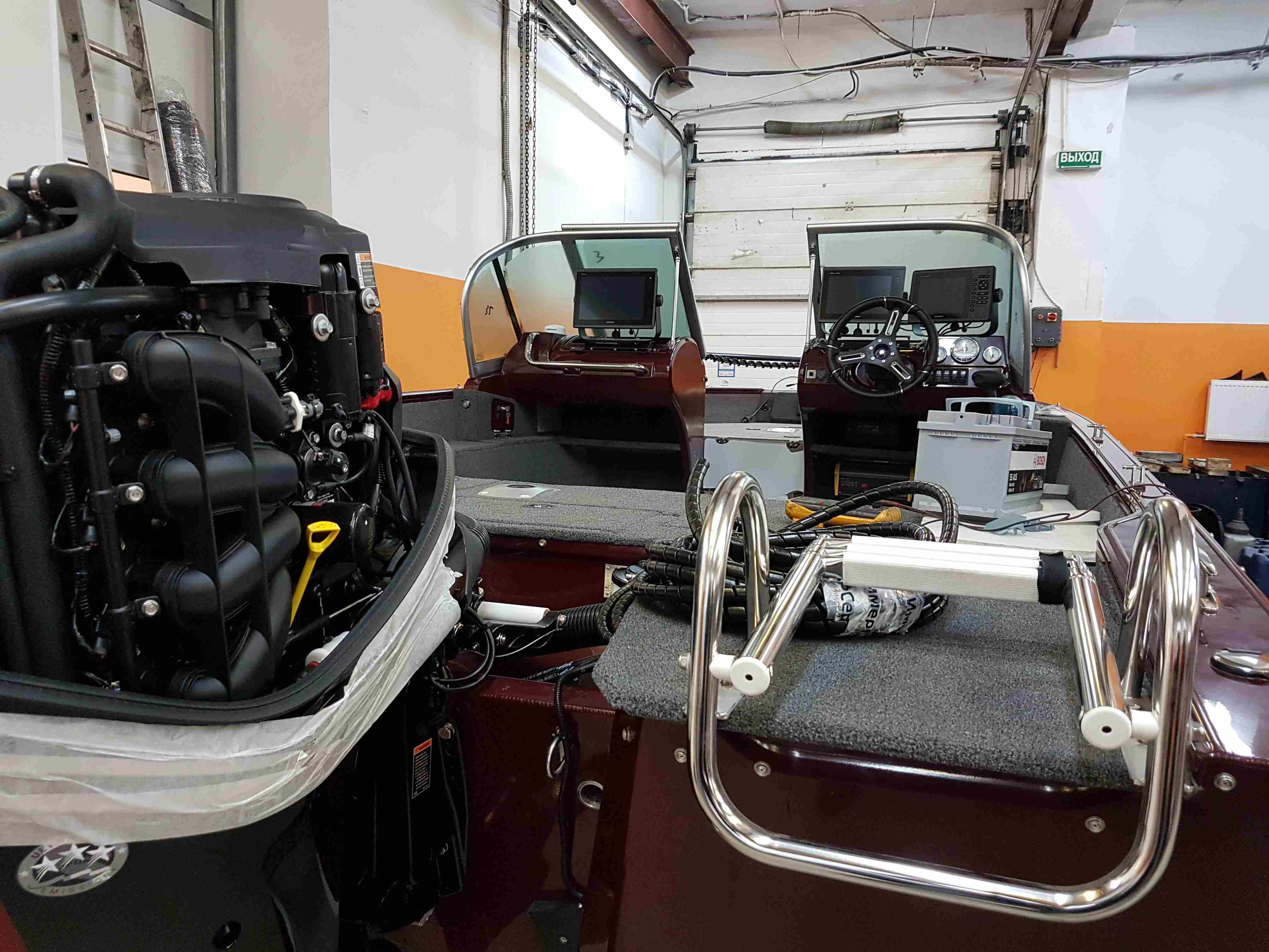

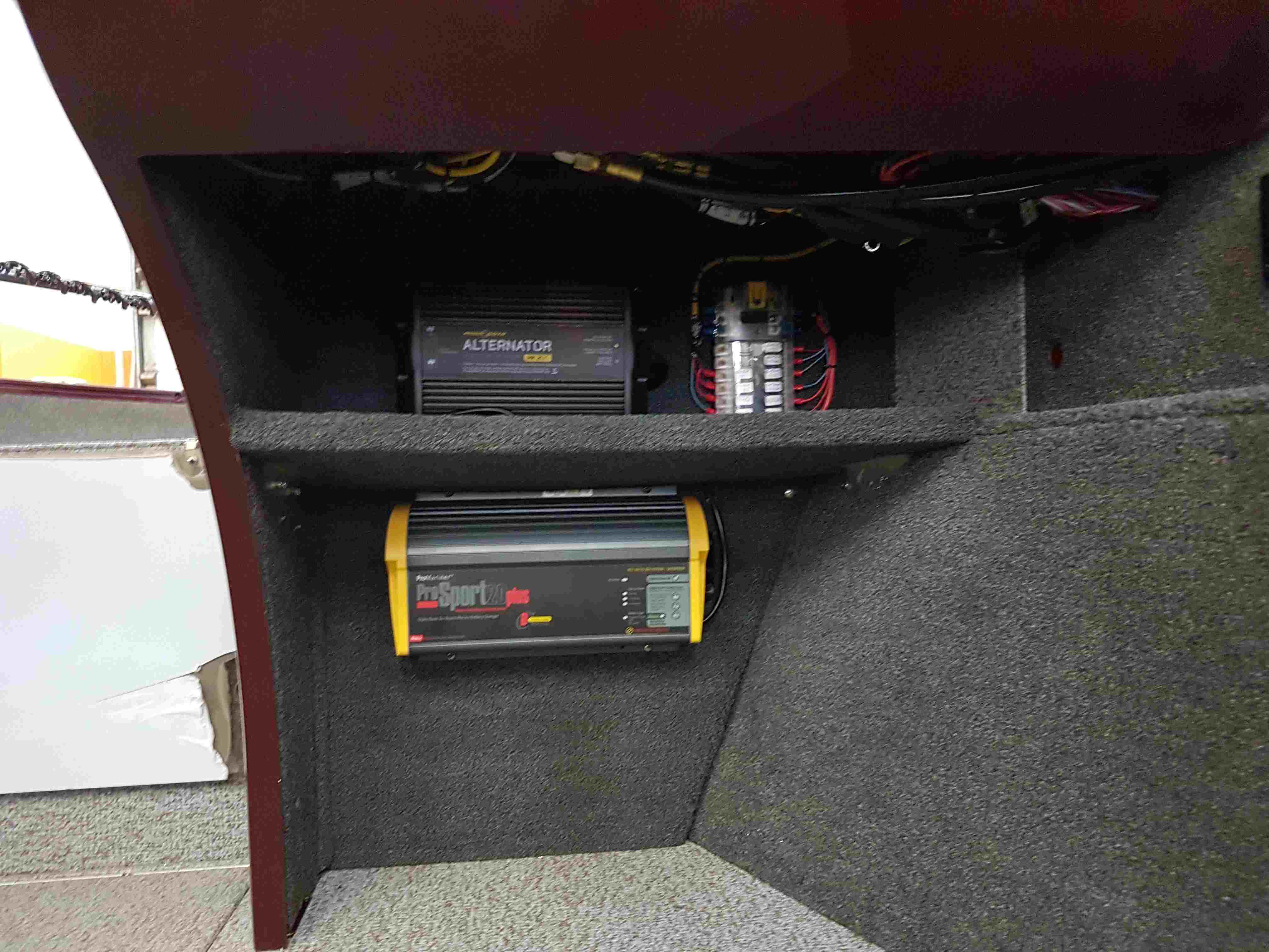

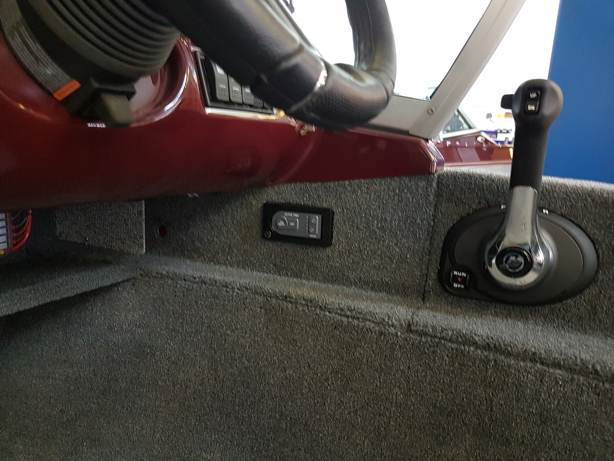

Ну вот и подходит к концу сборка моей лодки. Лодкой от Финвала и сборкой Моторсервиса очень доволен. Все молодцы!
Назва:  Аккумуляторы.jpg
Переглядів: 956
Розмір:  482,1 КБ
ID:	134512   Щоб збільшити малюнок, клацніть по ньому
Назва:  Гидравлика.jpg
Переглядів: 946
Розмір:  563,8 КБ
ID:	134513   Щоб збільшити малюнок, клацніть по ньому

Назва:  мотор.jpg
Переглядів: 1167
Розмір:  348,5 КБ
ID:	134517   Щоб збільшити малюнок, клацніть по ньому

Назва:  Приборы.jpg
Переглядів: 1025
Розмір:  250,9 КБ
Назва:  Сетевое оборудование.jpg
Переглядів: 895
Розмір:  385,1 КБ
ID:	134520   Щоб збільшити малюнок, клацніть по ньому

Ну два эхолота остались с прошлой лодки. Покупатель оставил один. Продать их сейчас мало реально за нормальные деньги, так что решили оставить. Функционал им уже придумали - не помешют.

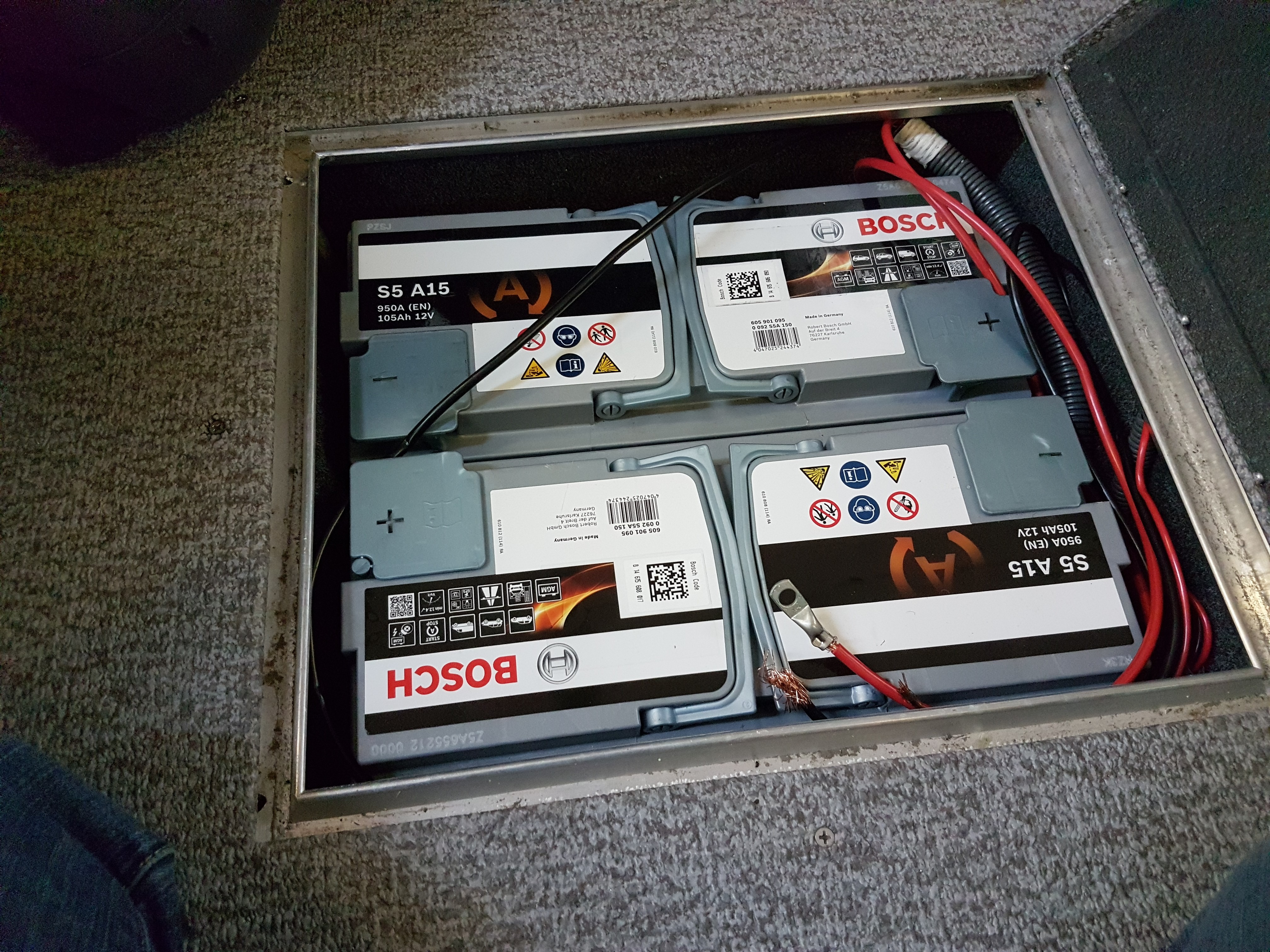

Аккумуляторы в притык влезли - это порадовало.
А вот крепить корму придется стяжкой по бортам, за транцевые скобы не получится - датчики эхолота мешают. Может есть еще какие-то решения?
Да, еще не нашли место для мойки. Кто там чего про веник рассказывал? Решили подобрать шланг под кран аэратора.
Востаннє редагував Sergey33: 16.05.2017 о 23:10.

Сергей,приветствую!Напиши пожалуйста размеры проема рундука для тяговых АКБ,если можно с фото.

Фото вот это. Аккумулятора 393x175x190, по ширине надо чуток подрезать обивку, там по краям у меня два слоя получилось, тогда влезет, но очень все плотно. По длине есть запас 50-60 мм, как раз под предохранитель для МоторГайда. Точнее померить смогу на след. неделе

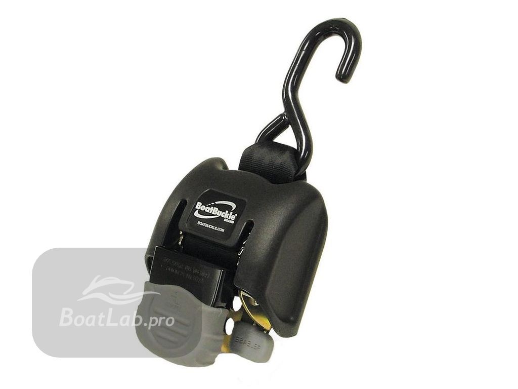

С креплением кормы к прицепу пока вопросы. А кто на EVO что использует? Хотел поставить на корму вот такую штуку. Но видать не получиться, для крепления носа буду ее использовать.

Назва:  batt.jpg
Переглядів: 909
Розмір:  2,85 МБ

Мы все используем одно и то-же для крепления кормы к лафету,т.к. Лафеты у всех одинаковые-стяжные ремни с удобными крюками для рымов...Все просто и удобно.Мне кажется,тебе немного перестарались с креплением датчиков по сторонам,чуть немного ближе бы к килю и у тебя такие ремни нормально станут...
