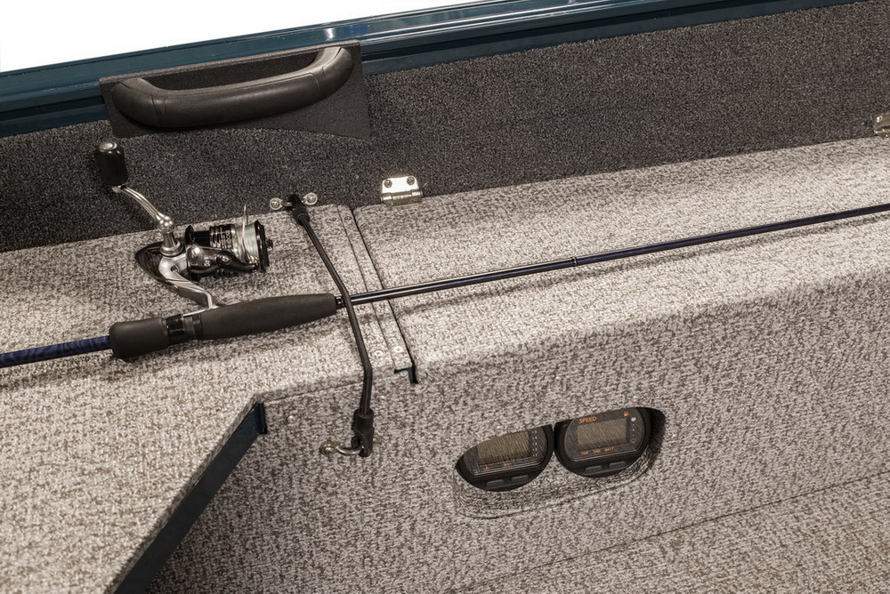

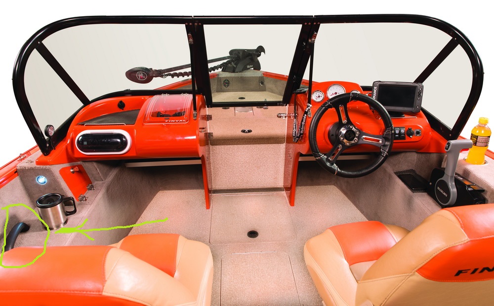

вопрос к горячолюбимому производителю - а он не хочеть в плане тюнинга-допопций придумать что-то наподобие такой вот ручки, но под т-болт - чтоб например задние пассажиры, или на носовой палубе могли за неё держаться? А фиксировать например отвёрткой через дырочки, пардон, отверстия с заглушкой.
Я б точно купил бы пару-тройку штук, чтоб от газели не колхозить...

Допис від A Переглянути допис
А чего такое мнение про эти ручки?
какое и про какие эти? Вот я и хочу такие как на фото или подобные. Если уже есть - дайте две! Нет, три!
Так это и есть ручки что на Соболях стоят и на наших лодках. Поломок с ними не случалось.
Приезжай в гости и порешаем всё на месте.

ну задним пассажирам по ходу держаться можно только за борт. А за ручку оно удобнее.
То же для тех, кто сидит на носовой палубе на мягкости.
Капитану и его соседу они не нужны.

Если поставить для задних пасажиров, то будут мешать бортовым пеналам.
