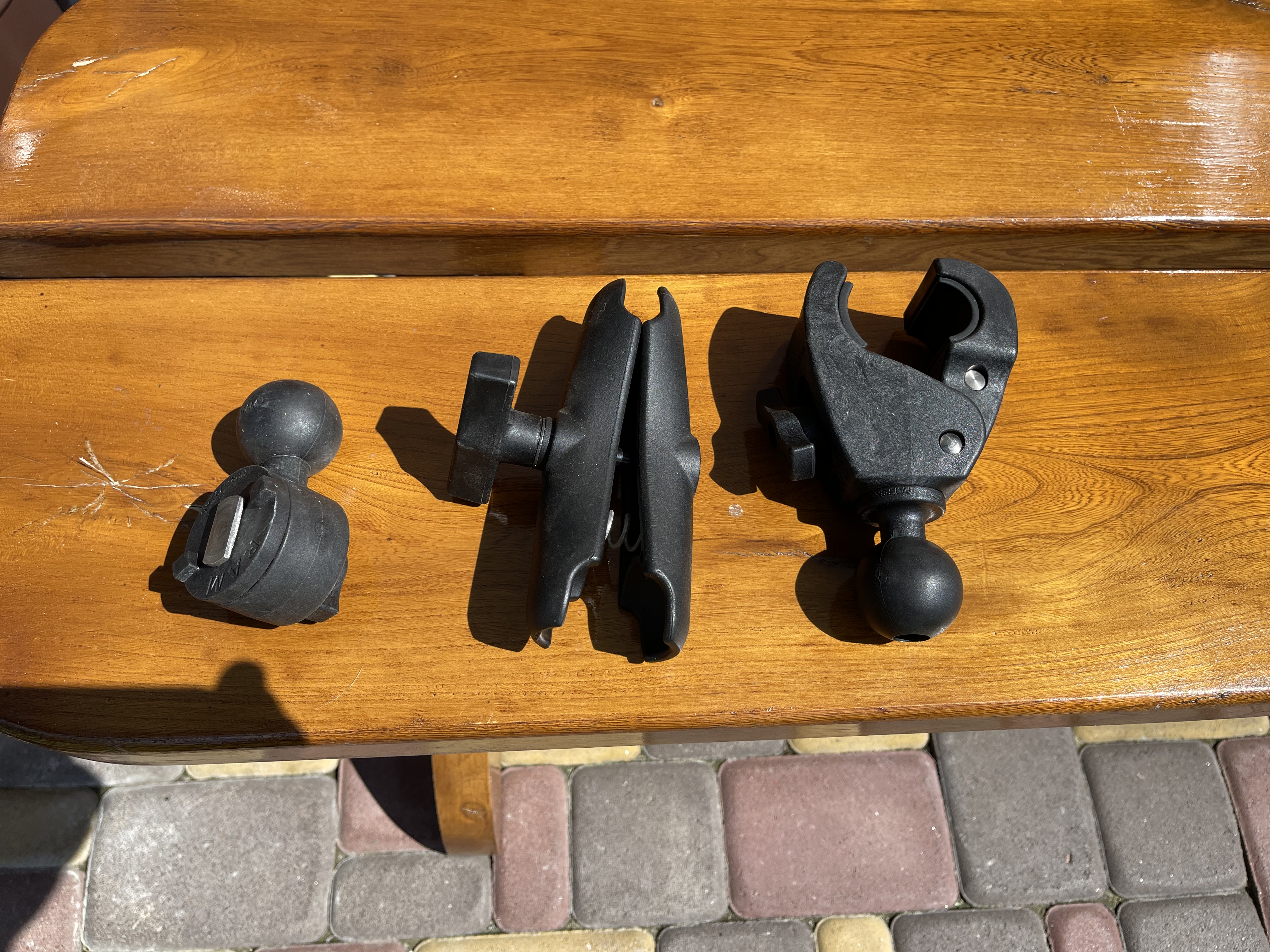

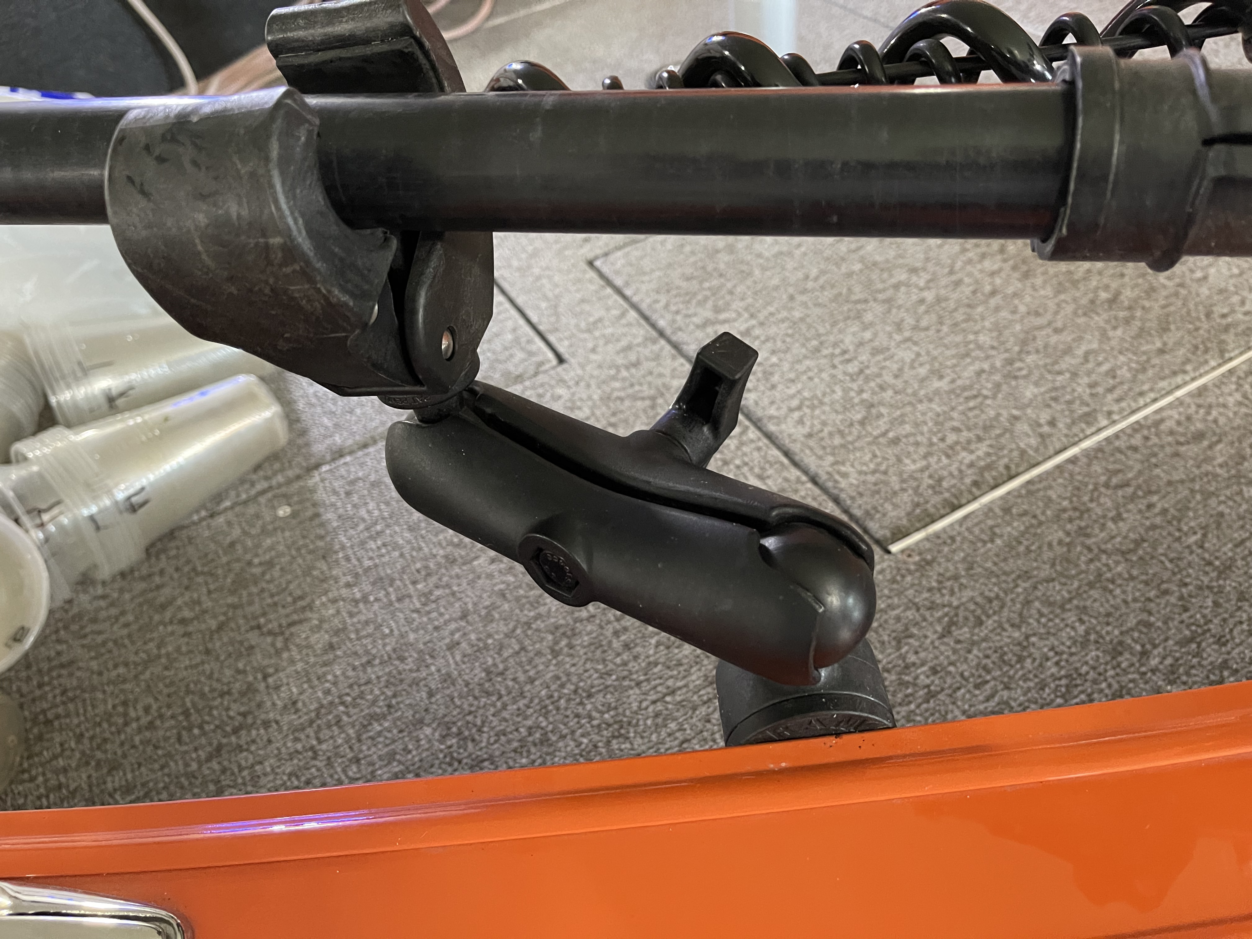

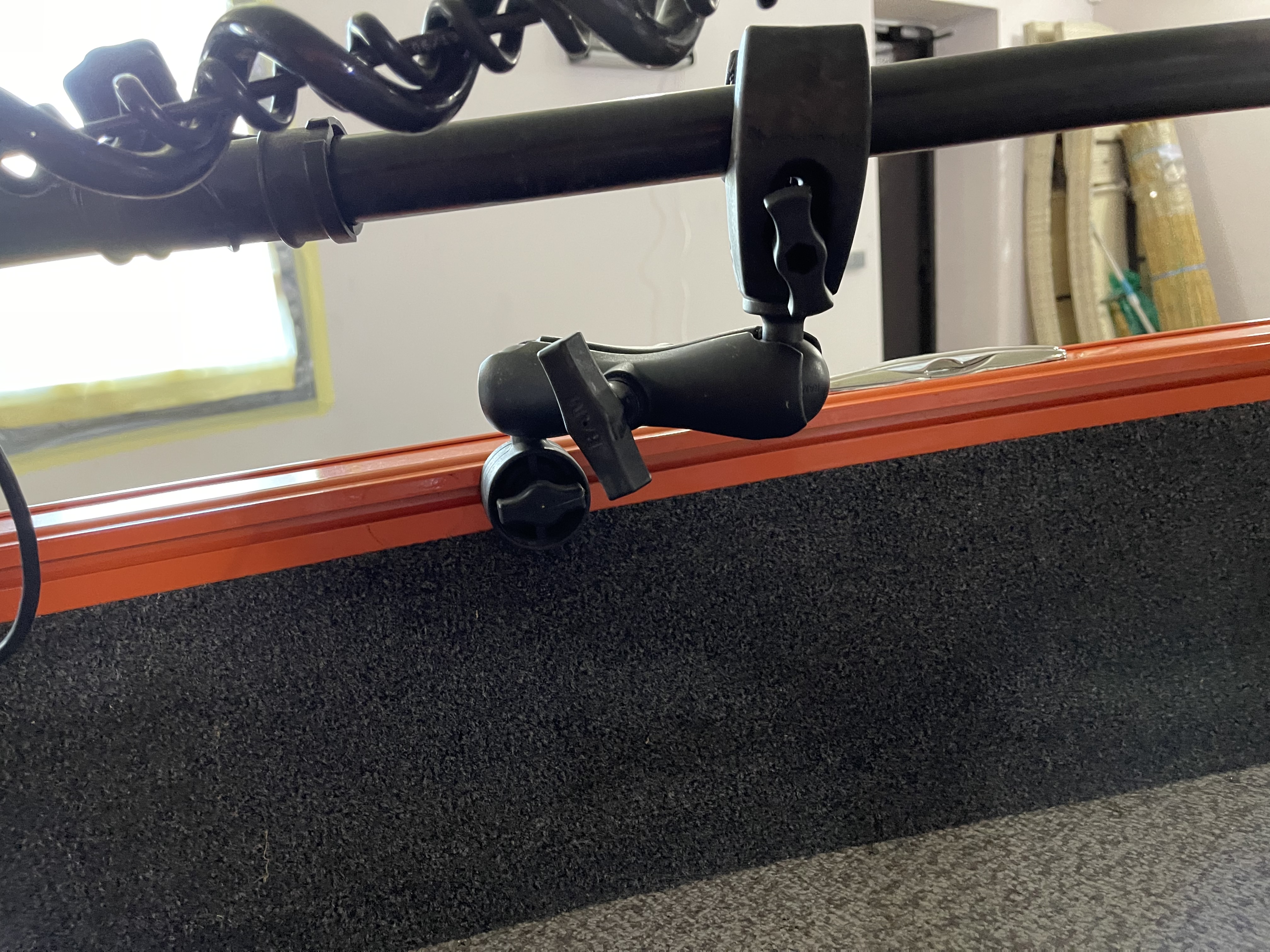

Дело медленно, но движется. Приехал заказанный в феврале мотор. Беленький :)
Благодаря неоценимой помощи Сергея (Shel), куплено все необходимое для сборки лиферной батареи и отправлено в его заботливые руки. Ждут своего часа кабеля, компас, и остальные пасочки. И вдруг вчера вспомнил, что нужна еще опора для штанги мотора, чтобы не болтало его при переходах или на лафете. Подскажите кто чем пользуется? RAM или Borika ELh150? Очень желательно с креплением в Т-паз.
Если RAM, то какие нужны комплектующие? Если Borika ELh150, то есть ли возможность крепить ее в Т-паз? Или может есть еще какие-то производители?
Хоть я и вполне состоявшийся антагонист "Обществу Быстрых Решений", но времени на размышления осталось мало, ровно неделя.

РАМ. Все что надо на фото. Маркировок не помню - сто лет назад покупал. Шар кажется 1 1/2 дюйма. Длина удлинителя кажется 4 (средняя). Важно при заказе - покупке учитывать диаметры шаров, посадочное удлинителя и диаметр трубы лапы.
Если совсем совсем припрет, могу отдать то что на фото - лапу и удлинитель на последующее возмещение, а шар с т пазом по американской себестоимости))

На самом деле,этот упор не очень -то и нужен,если конечно не ездить с лодкой на лафете на другую сторону австралийского континента через джунгли))

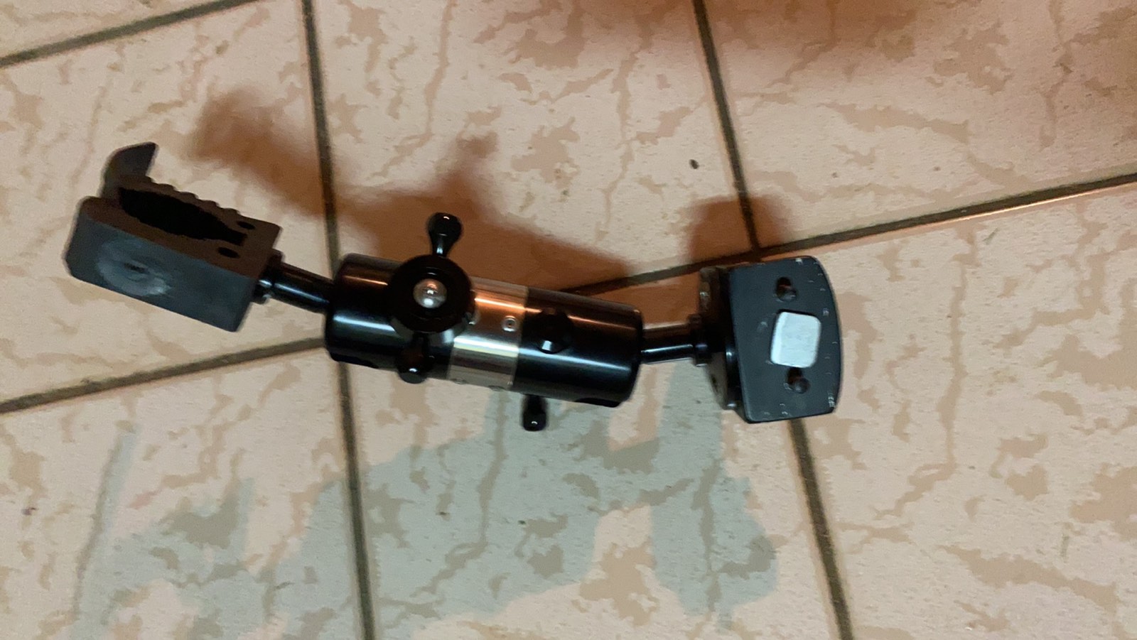

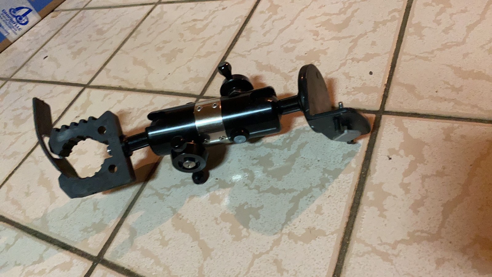

Остался один крепкий и удобный в паз с фиксацией. Дорабатывал сам с десяток уже потому как у них продаются упоры только с креплением в палубу
https://shop.outdoorsupplyonline.com...-p/ap-mm10.htm
Это лучше рассказывать людям со сломанными штангами и утопленными моторами.
