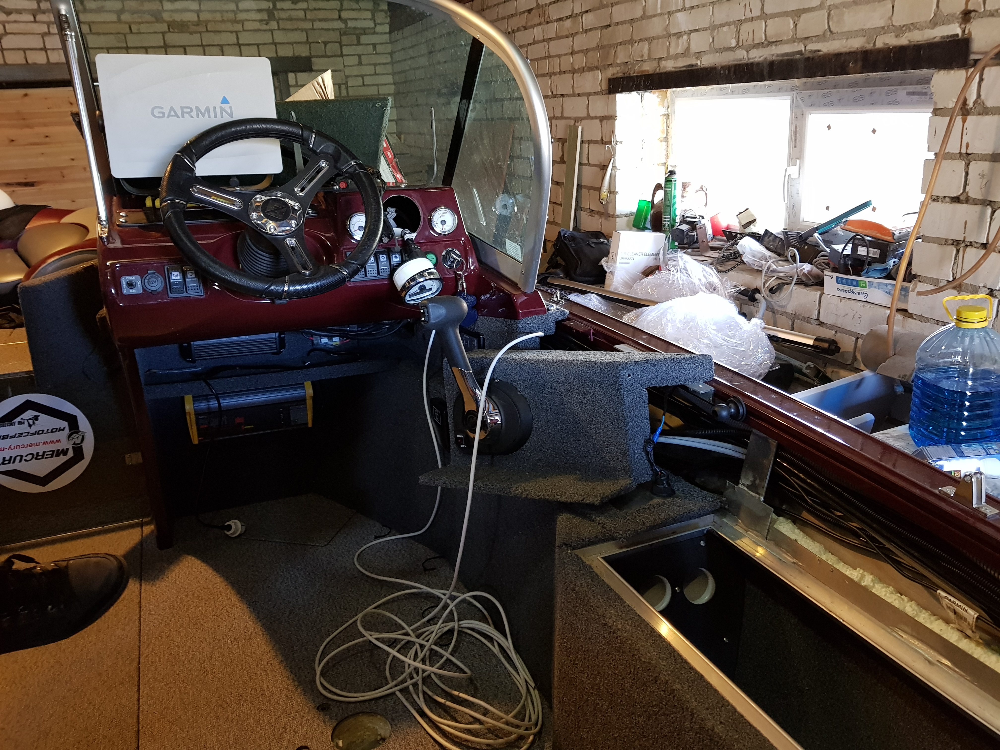

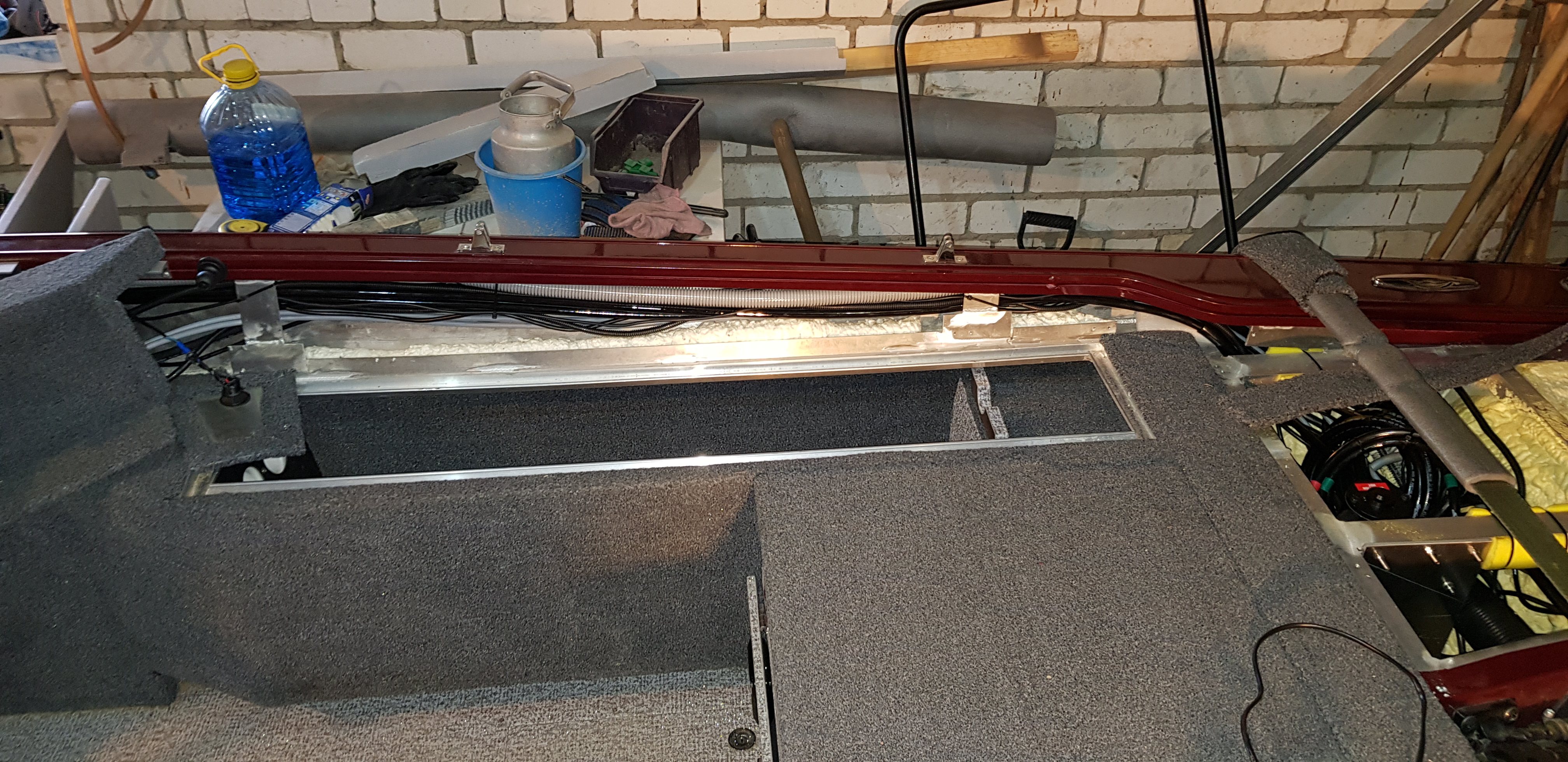

Типово Re: Finval 550 Evo
Допис від zhdanok Переглянути допис
Вопрос был о том, как быстро решить проблему НЕ снимая обшивку.
Никак. А все выглядит приблизительно вот так:
Что за белый провод?
Старий 01.12.2020, 22:47   #319 (permalink)
Звідки Ви: Суздаль
Карапь: Finval 550EVO
Дописи: 562
Сказал(а) спасибо: 226
Допис від serk 12 Переглянути допис
С трудом вспомнил. Серый витая пара. Гармин какой-то подключали.
