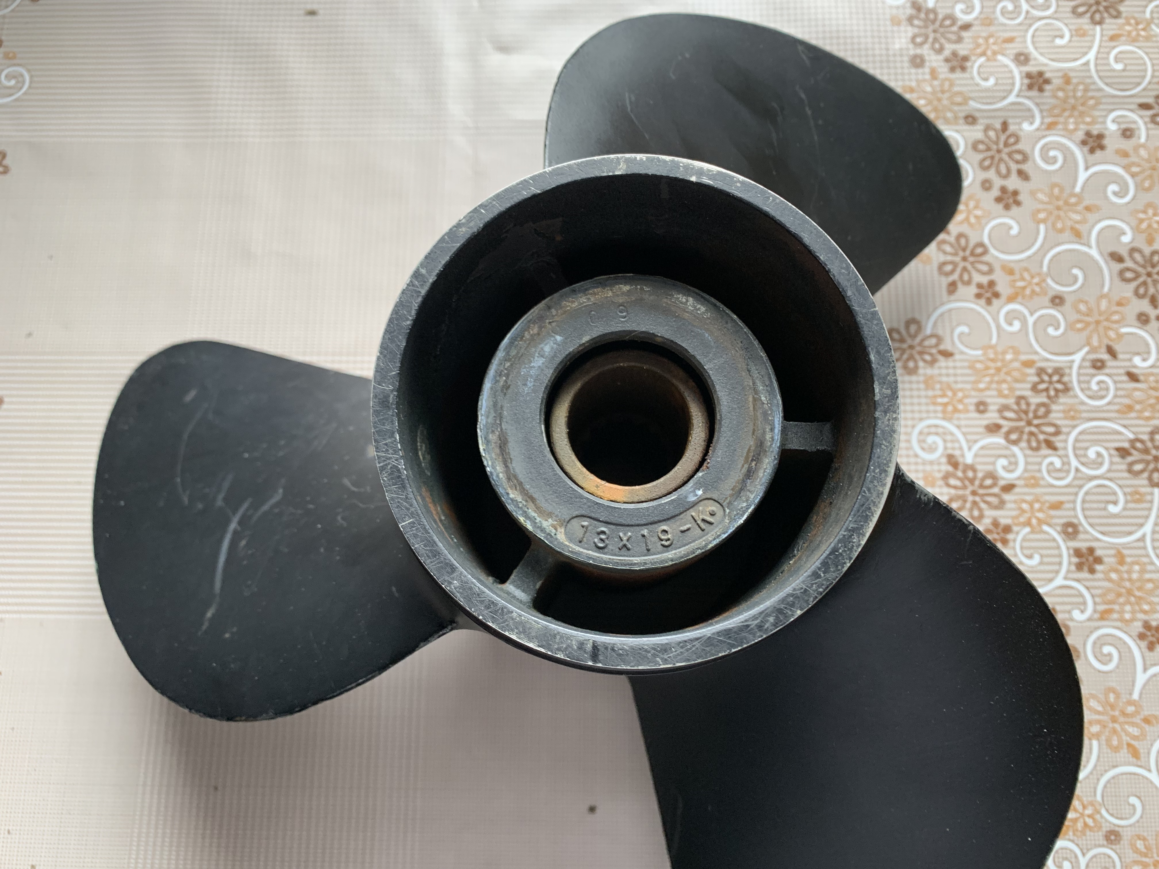

повторюсь - я не знаю как сейчас и все ли чёрные одинаковые, но когда я брал пихло, на них не стояло вообще никаких штатных, потому параметры это важно. Озвученный мной 13х19 решит все проблемы точно - испытано на практике с толпой народа ещё и лыжником или плюшкой в заду. На днях залезу в лодку - сфоткаю маркировку винта, т.к. он у меня в запасных как раз для "тяжёлых" случаев. Можно ещё покурить эту тему, в частности посты мои по тестам разных винтов. думаю разница между 115 и 130 малоощутима в этом плане. Тем более я видел и тестил с Я115 на этом чёрном - одно лицо выплёвывает на глисс за 1-2 сек (практически мгновенно). Потому я ЗНАЮ о чём пишу и вывод о Я115-130 несколько категоричен. И может сам ПЛМ сильно вверх задтрат?
По поводу волны - важно понять само движение. После сброса газа при набегании кильватерной дать 1-2 небольших "пинка" уходя от неё - заодно и погасит. За два года эксплуатации с разными загрузками НИ РАЗУ не залил кокпит. Хотя определённая склонность к этому есть, если просто сбросить тапку и ждать... Из загрузки носа - стоит МГ. Тяговые в штатном месте
Добавил фото винта

Господя, наконец-то пришел человек на Ямахе!:)
Я сейчас буду читать про Ваши тесты и творчески внемлю Вашему совету.
Буду благодарен за маркировку.

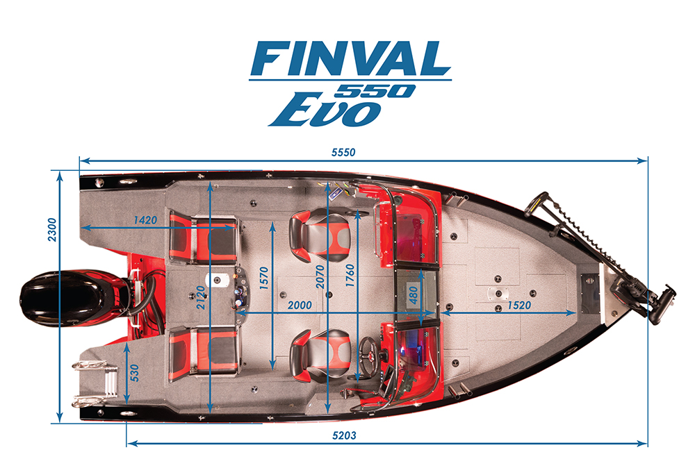

А какая общая длина лодки с мотором?
rigzone зараз поза форумом   Відповісти з цитуванням
Старий 17.02.2020, 11:57   #294 (permalink)
Аватар для zhdanok
Звідки Ви: г.Киев
Карапь: Finval
Дописи: 546
Сказал(а) спасибо: 316
Поблагодарили 584 раз(а) в 128 сообщениях
Типово Re: Finval 550 Evo
Допис від rigzone Переглянути допис
Общая длина с мотором около шести метров.
Еще немного размеров на этом фото...

угу. А ещё зависит от типа ПЛМ и его габаритов, наличия/отсутствия гидролифта и от того, что там на носу есть/нету - ЭМ, Якорь и т.п.

У меня включая роульс лебеды Стронжер, якорь в рундуке, Мерк 115, было в позапрошлом году 632 см. Думаю можно взять пару см на усушку-утруску (погрешность), но в гараж 6.5 метров не всунуть на тележке.
