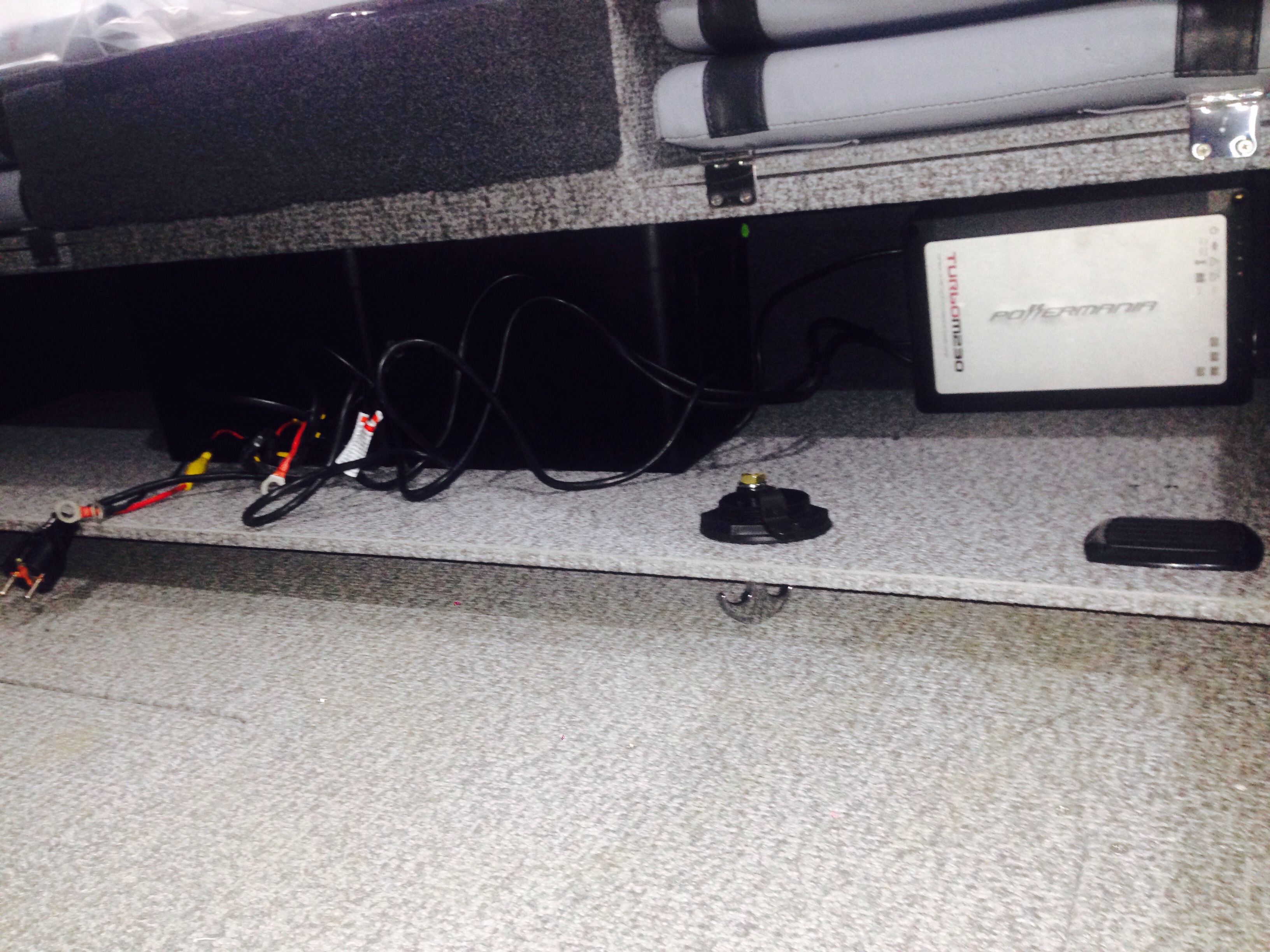

ID:	133723 Артем, спасибо за ответ. А если зарядку в этот рундук рядом с тяговыми АКБ? И во время зарядки оставлять открытый рундук, не будет лишнего ничего греться?

Так Вы ж уже поставили)))
Удобство предложенного мною выше решения позволяет не заходя в лодку с минимумом движений поставить тяговые аккумы на зарядку. Не забываем об автомате выключения на 60А.

Артем, еще не поставил, только примеряюсь. Про тепловик не забудем, спасибо.

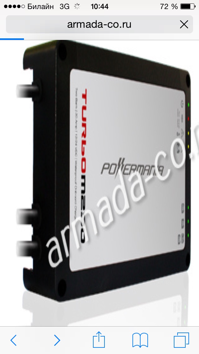

Встречный вопрос... Что за зарядное? Модель? Характеристики?

Turbo M230 2x15A. Если не ошибаюсь, вроде она.
Ты его вчера в руках держал...

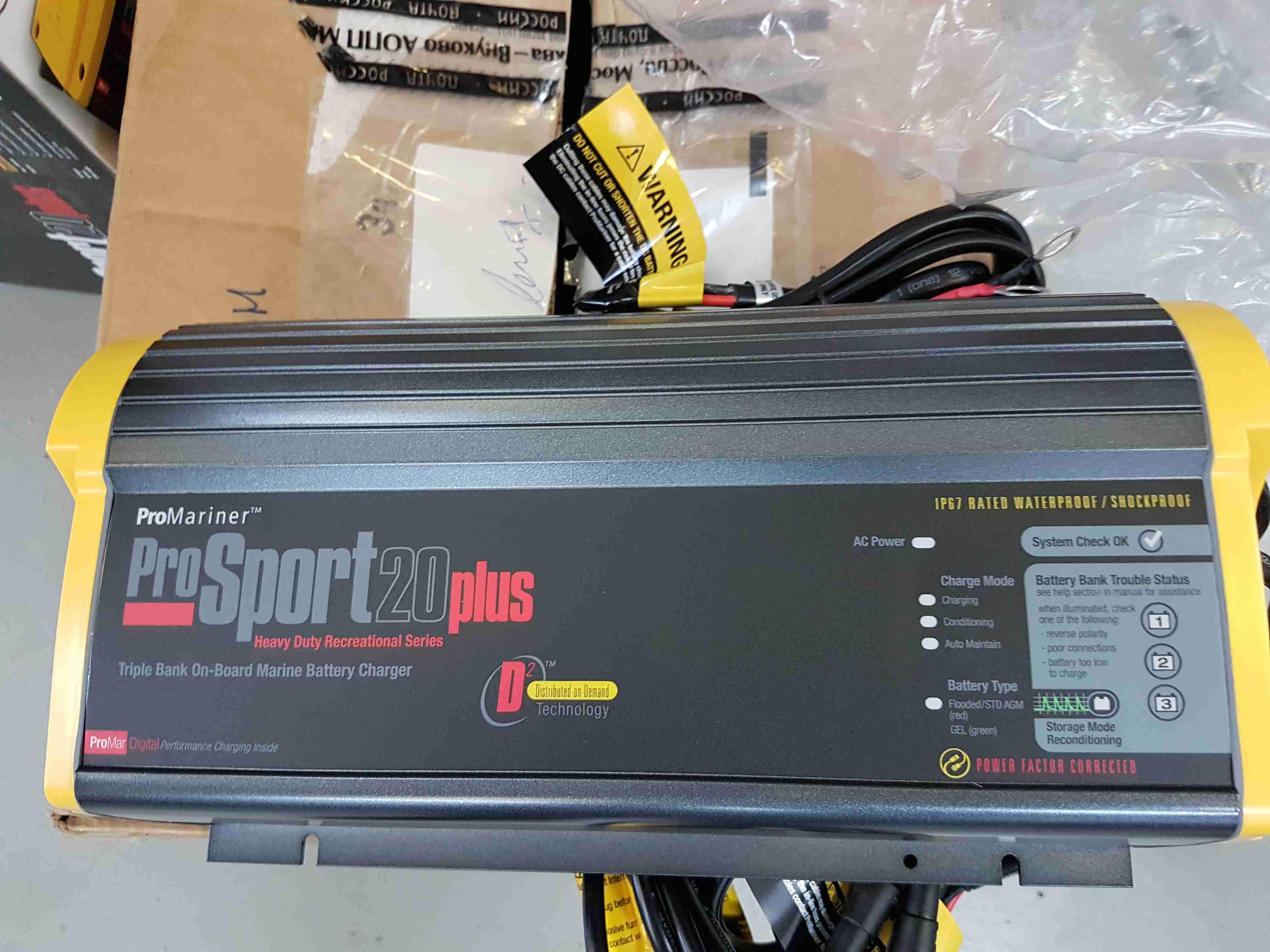

В качестве береговой от 220В ставлю вот такую:
