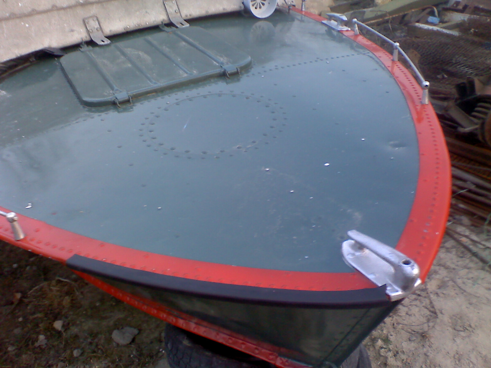

Ну вот примерял как лежит привальный брус на П-2, который мне Саша фикс дал на пробу,которому в свою очередь прислали с Днепропетровска как обпазец, и которые ссылки он выставил. Как доктор прописал,всё буду заказывать. Фото.

Да, действительно, клево смотрится
Вовчик вопрос. А как крепить его думаеш? Заклепками?
Старий 08.04.2010, 23:27   #55 (permalink)
Дописи: 19.714
Сказал(а) спасибо: 9.572
Типово Re: Привальный брус на лодки.
В планах в прынцапе, клей. На мой взгляд никуда он нек денется. Разве что по краям, и где нить по середине ,закреплю заклёпкой .

Вовчик если я не ошибаюсь, то на П4 он тоже пойдет, ведь борта одинаковые?
Если да то интересует стоимость метра
Будет БОМБА!
