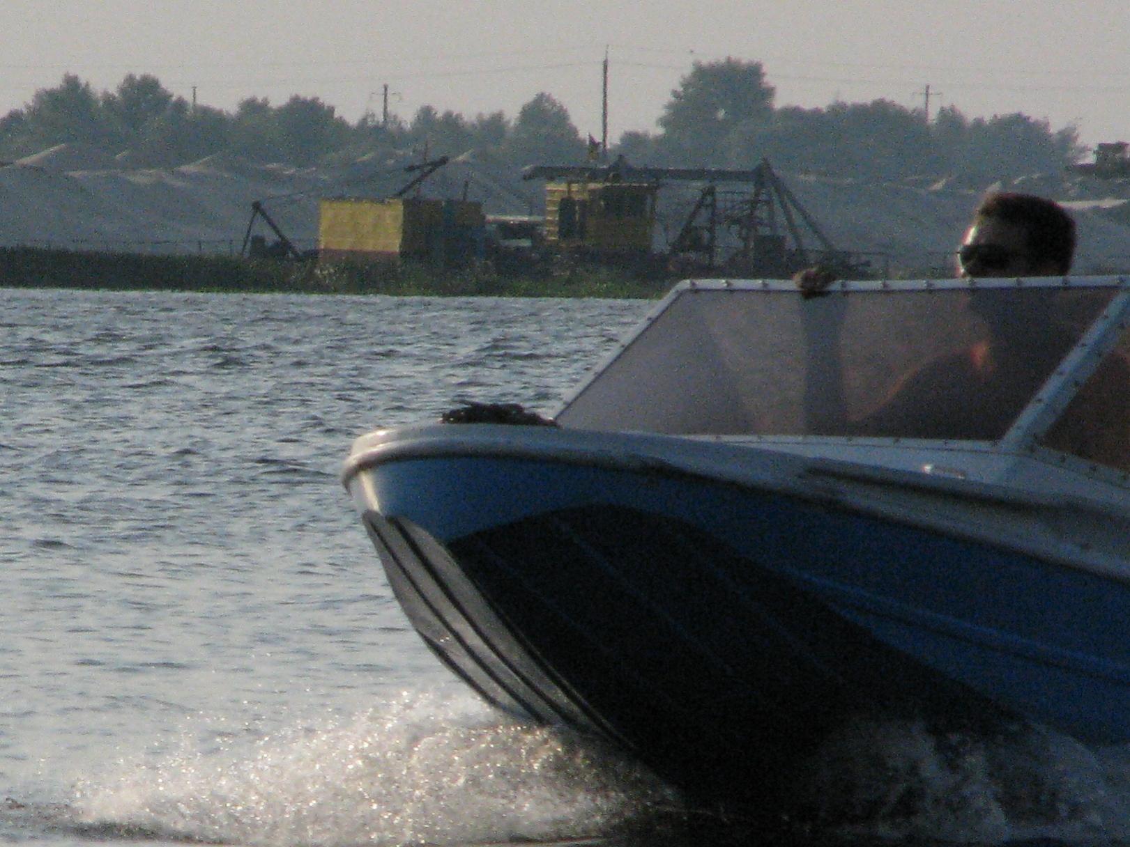

У меня (см первый пост) прикручен был предыдущим хозяином разрезанный вдоль резиновый шланг (толстостенный, типа газо-маслянной трубы), при чем хозяйскими такими шурупами... бестолково! Не рекомендую.
У Сереги Сэра на казаночке вариант из пластиковой садовой, водяной какой-то в общем, трубы. И жестче и крепить не нужно шурупами - сама держится.
http://forum.fregat.kiev.ua/attachme...5&d=1376904291
Мне функционально больше нравится.
Это если бюджетные варианты...

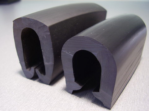

+Накладной привальный брус
Вот такой

Ну так, это же настоящий привальник, а то колхоз по-дешевле. Вот и разница в 10 раз. Выбирайте на свой кошелек.

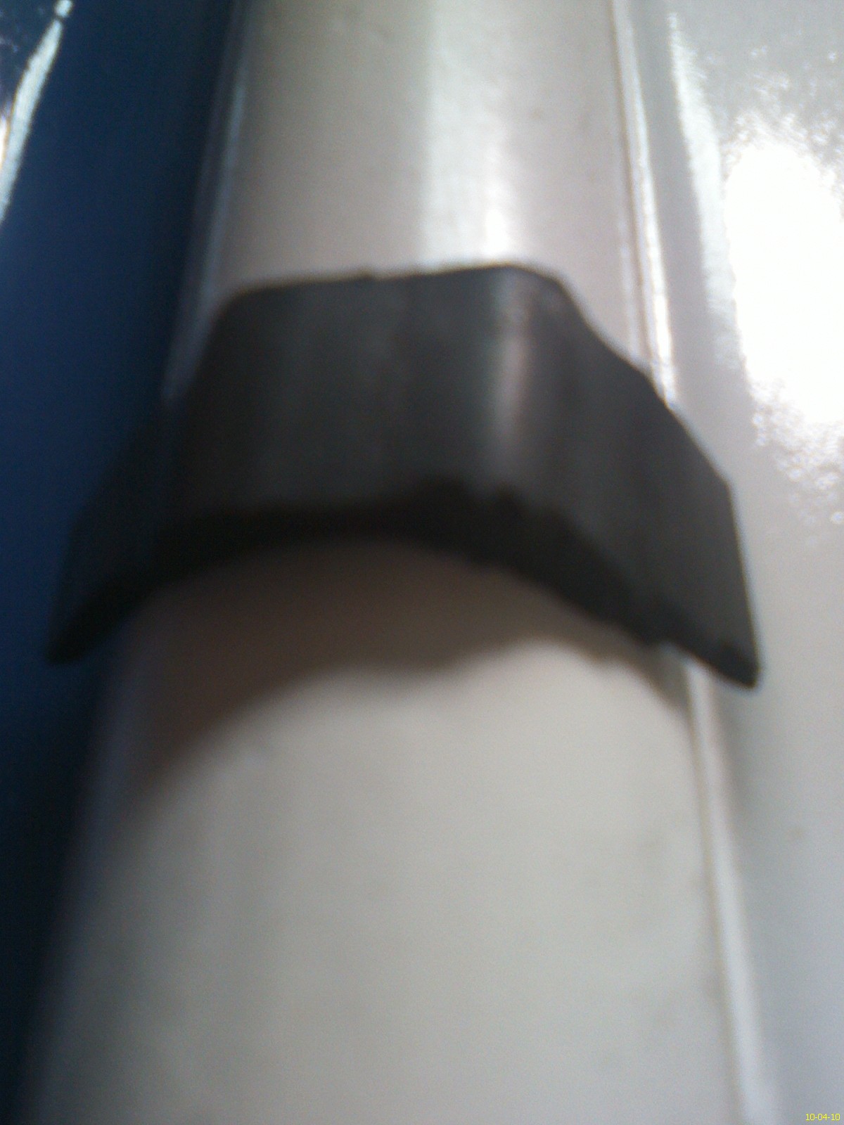

Себе нашел колхозно/дешевый вариант - уплотнитель двери кабины лифта. Правда одну кромочку прийдется обрезать и пока думаю какие концевики на края поставить.

Это не совсем колхозный вариант. У меня на одном Днепре стоял такой, очень хотелось сделать его,,заказать на Красном резинщике, но тот Днепр раньше ушёл,чем я кусочек отрезал для образца. А так этот уплотнитель сидел как влитой, все кто видел, спрашивали, где такой классный привальник взял.

Ну я то его не на заводе заказывал, а у товарища в нашей лифтовой конторе, поэтому мне он получился "бюджетный".

А фото можна?

А фото можна?
после выходных
