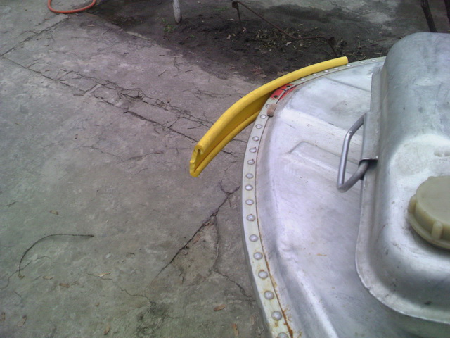

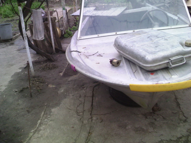

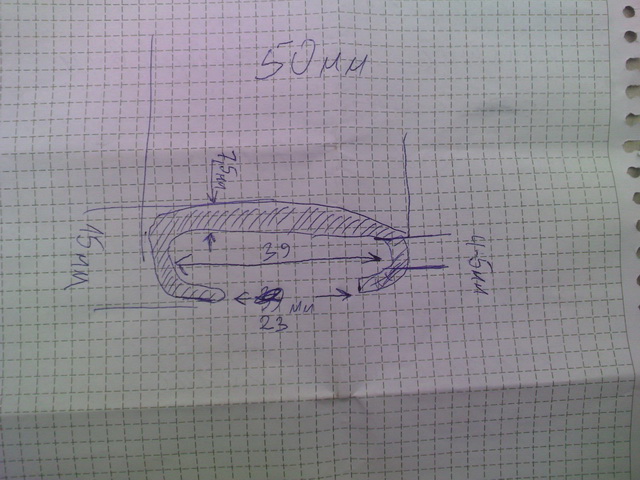

У знакомого такого залежи есть, бухты по 25м. 475грн бухта, для клуба будет скидка 15%. Это по моему перильный ПВХ профиль. Цвета только яд - желтый, зеленый, малиновый.

Себе думаю желтый поцепить, вариантов крепления вижу 2:
1 на привальник заклепками алюминевую шину/полосу, на шину натянуть профиль.
2 Саморезами к привальнику по аналогии как крепят пластиковый шланг.
Здравствуйте Денис
В Херсоне уже весна!? Извините.
1. А не будет сильно широким (высоким), если я правильно себе представил
2.Как вариант- ДА, если не нужна красота. Но шланг узкий, а эта широкая (высокая). придется обрезать один край

Здравствуйте Денис
Зима у нас, чуть снега выпало, фотки декабрьские.
На родной привальник как раз налазит, но вверху бортик получается, вот из-за него и колеблюсь (грязь будет скапливаться)
