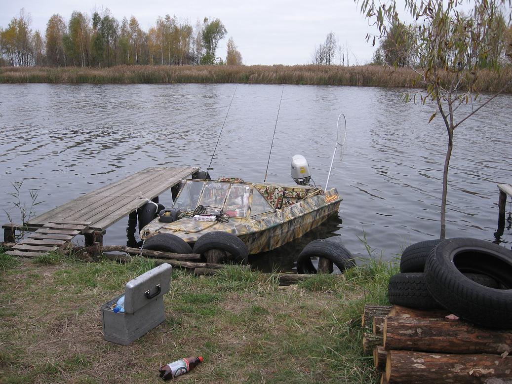

на всех своих лодках ставлю держатели для транспортировки только сзади , а тержатели для троллинга только для водилы и переднего пассажира - нечего сзади сидящему пассажиру отдыхать , чай на рыбалку приехал !
Вот нашёл варианты на лодках :

так как для установки обычных держателей ( ходовых) приходится вырезать отверстия в корпусе , то в любом случае во время дождя через них будет попадать внутрь лодки вода , то нужно брать или с пробками прикрывающими отверстия, или устанавливать их в таких местах , что бы попадающая вода не вливалась в салон лодки. Поэтому устанавливал свои именно сзади, где аопадающая вода вливается в транцевый отсек и легко выливается при помощи лодки.За всё время использования этих пинолей ,катушки на стоящих вертикально штахетинах целы и невредимы (не знаю что можно делать, что бы их песком или водой испортить ...). Ну а по поводу троллвовых держателей , устанавливаются в том месте, где удобно водителю и его компаньёну, при этом учитывать устанавливаемый тент и "не мешаемость" при передвижении в лодке. В передок нет смысла ставить , так как там в сухости и сохранности лежат вещи , которые ни когда не намакают!

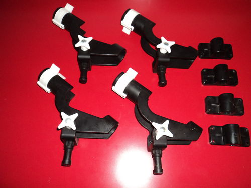

Посмотрите на снимке №2 , там лучше видно, эти самые надёжные ! Они регулируются как по высоте , так и по повороту , единственное , нужно правильно их устанавливать , там есть небольшая примочка.
По поводу покупки обратись к ВУБу (Веталию) 067-405-77-5шесть , я брал у него , цена очень даже приемлемая (если у него ещё остались). Фирма , на сколько помню- Скотти.

Держатели , а точнее опора под держатель как раз и крепится на 4 болта , а сам держатель уже вставляется в опору , при том что для того , что бы его вставить , нужно сначало вставить до половины , а затем провернув на 180 градусов вставить до упора. Данная конструкция свободно выделживает "подачу" сомика кил на 50 (больше не было) + её не возможно ни как потерять ( выскочить без поворота на 180 градусов при этом ещё и приподнять крепёж до половины) !
На фотках :
1. крепёж опоры на борту Немана (возле столика , не важно видно , но хоть что то);
2. крепёж опоры на леере лодки ЮМС ( как раз я давал телефон человека , он на снимке , у которого я и покупал )
